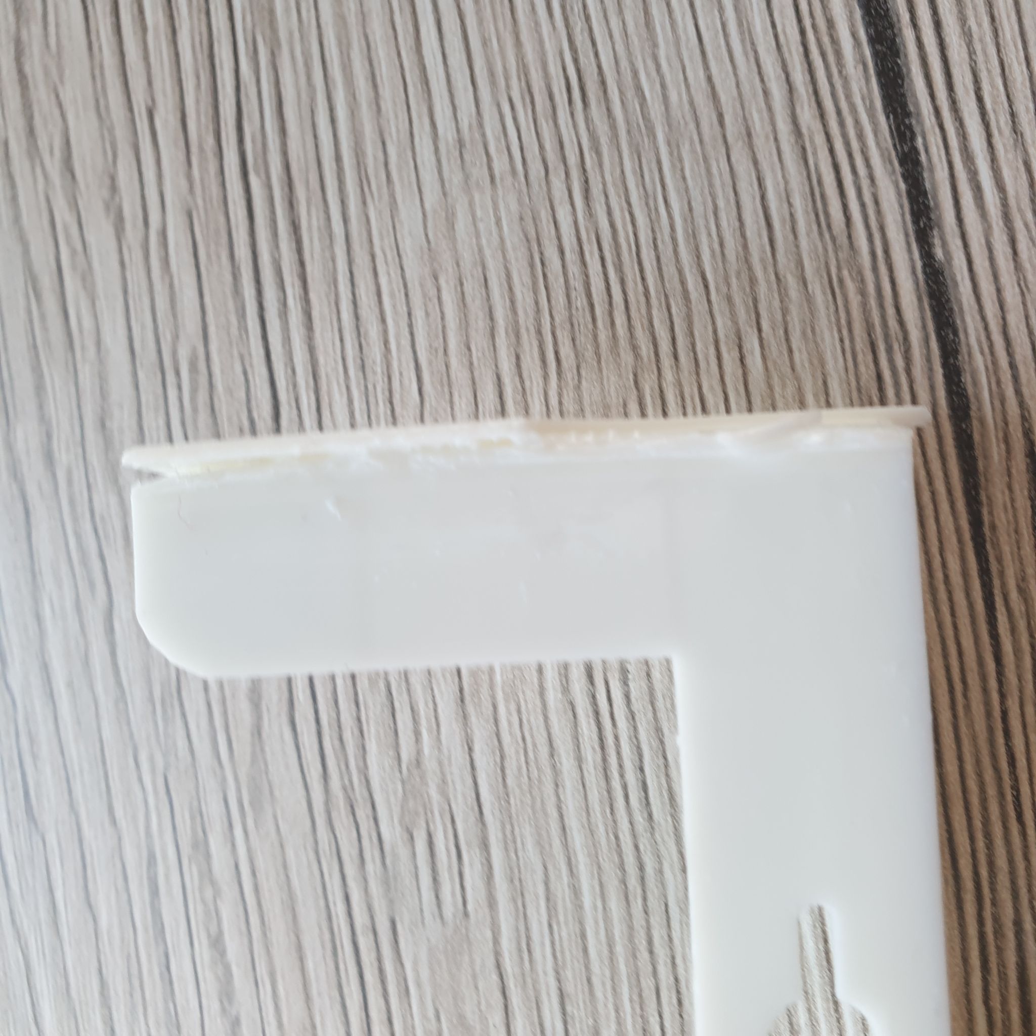

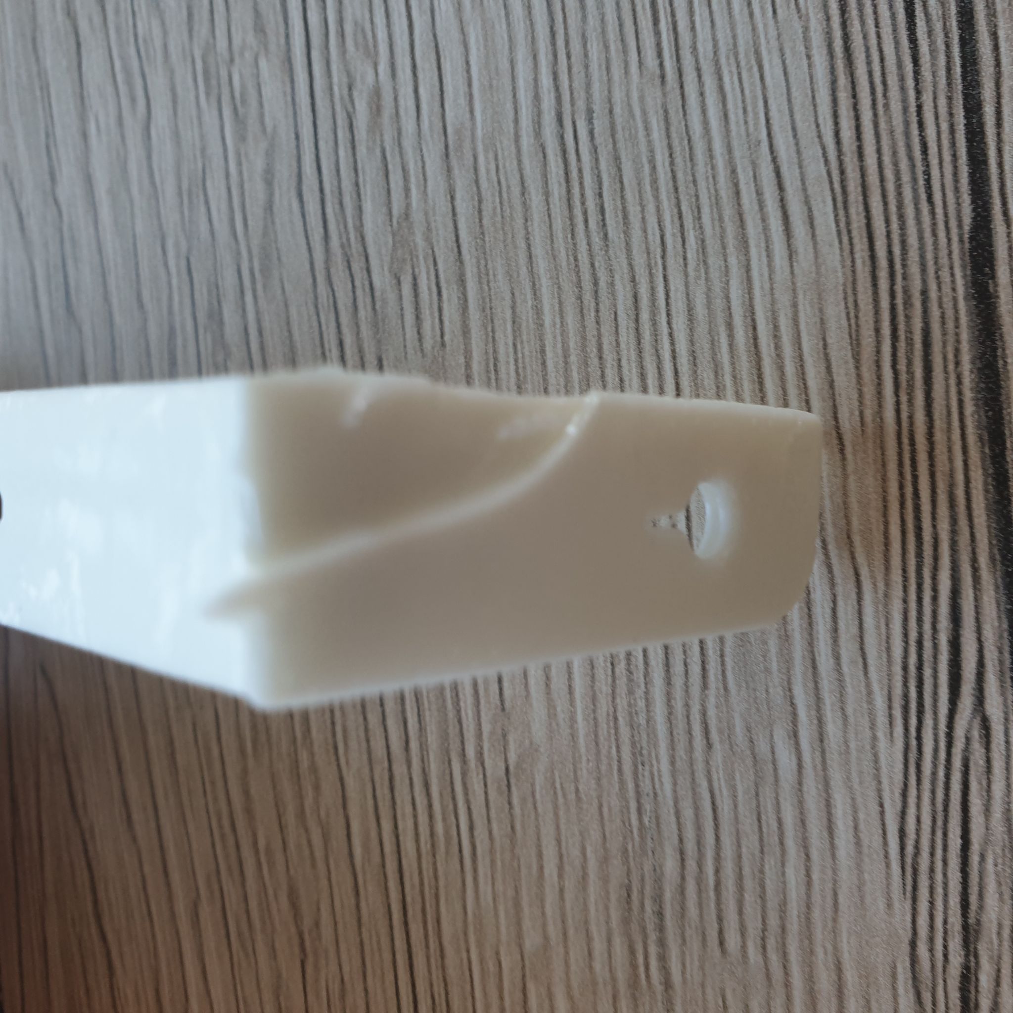

  1. @Titouvol, Non je crois après réflexion que c'est ma première couche qui ne s'imprime pas de façon nette et qui s'étale un peu.. Je vais tenter les supports à nouveau à la base, cela me paraît la solution la plus rapide et simple au final..
  2. Coucou, Impression parfaite mais raft indécollable lol, cette résine c'est du costaud! Je vais trouver une autre solution et commander une résine moins chère pour tester des figurines.. ; )
  3. Attends j'ai eu une idée.. En cherchant ce que signifiait le raft, je me suis dit que ça coûtait pas bien cher de tenter d'en rajouter sous mes pièces.. J'avais déjà testé les supports à la base qui s'étaient correctement imprimés mais le rendu n'était pas assez lisse pour moi après le retrait. Le raft peut peut-être me satisfaire si le retrait est facile.. S'il pleut vraiment ce soir et que les températures diminuent (Allelulia) je ferais le test cette nuit il me reste de la résine (je te dirais si ça a fonctionné)..

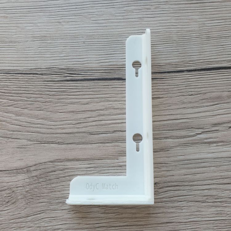

  6. Bonjour, Je tente d'imprimer des pièces mécaniques avec la résine M68 de resione. Lorsque j'effectue la préparation de ma pièce, je décide de ne mettre aucun support à sa base pour obtenir une base bien plate. Or l'impression fait apparaitre une sorte de fine sous-couche (régulière et fine mais qui paraît détachable en cas de mauvaise impression). J'ai eu quelque problèmes liés à la résine et à la chaleur (elle durcissait à vue d'oeil en cas de nettoyage en extérieur) donc je ne sais pas si ce problème là est lié aux caractéristiques de cette résine ou au paramétrage sur lycheeSlicer (le fabriquant de résine m'a juste évoqué la nécessité d'avoir un plateau d'impression bien réglé, ce qui avait été fait). LycheeSlicer a été paramétré avec le fichier de paramétrage de la résine fournit par Résione. Je souhaiterais parvenir à imprimer sans cette sous-couche.. Est-ce lié à un paramétrage automatique de LycheeSlicer selon vous qu'il faudrait modifier ou aux caractéristiques de cette résine qui durcit rapidement? Merci beaucoup pour votre retour.. Belle journée, Julie
