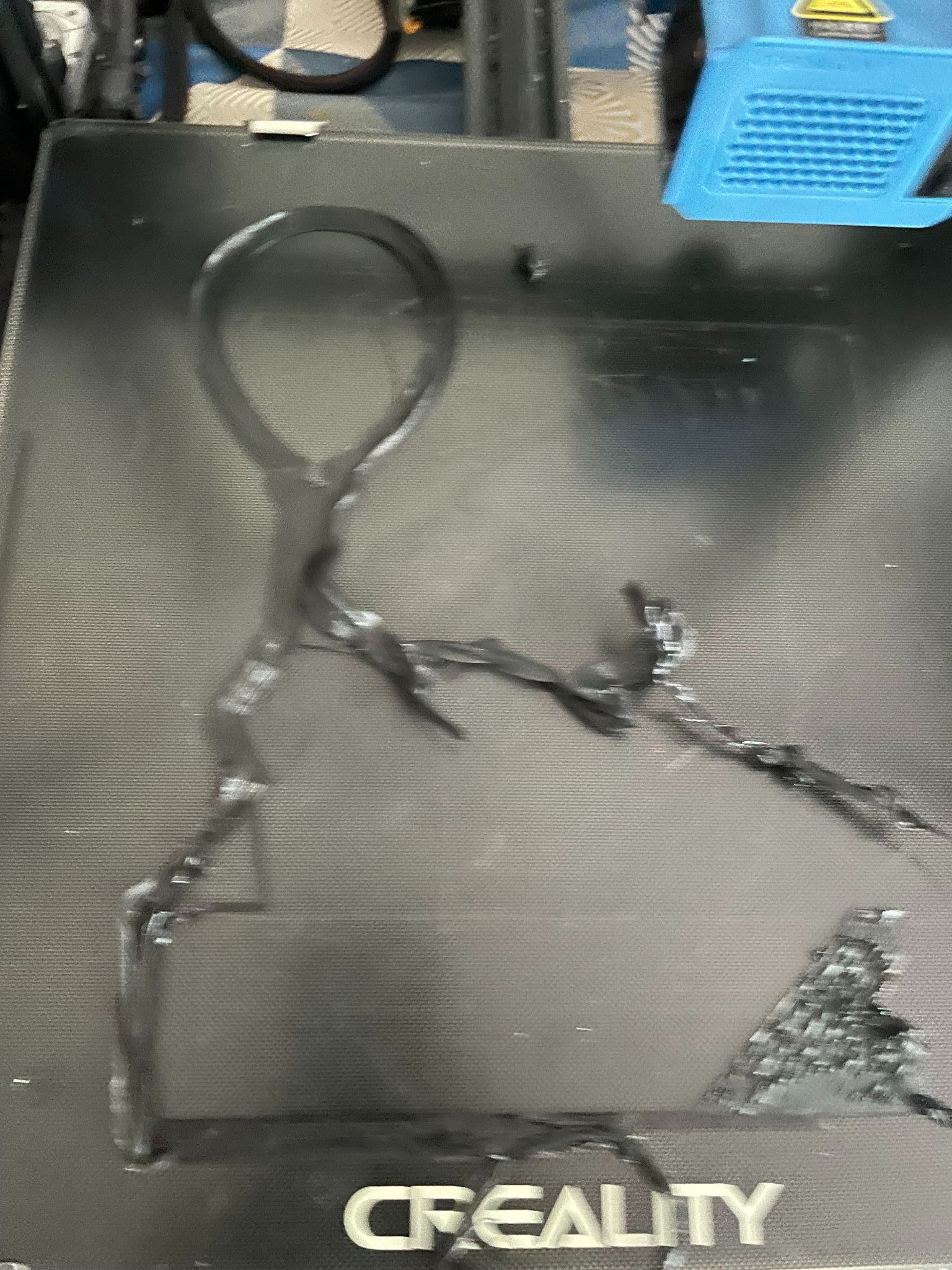

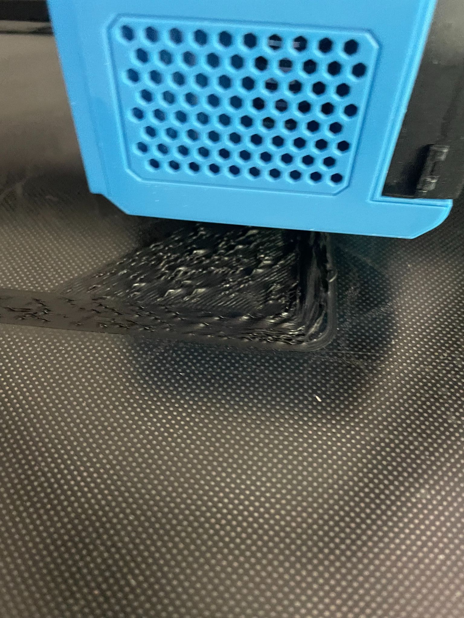

  6. Merci beaucoup! Je vais essayer en espérant que ça marche autant pour moi c'est seulement le Esteps/mm qui est différent, il est à 103 sur ma V2 mais j'ai aussi de gros soucis avec en ce moment, c'est un peu l'enfer La V2 est normalement mon imprimante principale mais en ce moment impossible de faire une première couche qui ne se décolle pas - problème d'adhésion de la brim et bulles énormes (qui parfois n'apparaisses que sur un côté de l'impression va savoir pourquoi) . J'ai refait et refait le calibrage de l'extrudeur, j'ai tenté d'augmenter la température du plateau pour la première couche, j'ai changé 2 fois de bobine de fils (elles étaient neuves), j'ai changé la buse, mais j'ai un mal de fou à niveler le plateau. Du coup je vais tenter le scotch sur la plaque et des colonnes de silicones pour remplacer les ressorts du plateau, j'ai racheter une bobine d'une autre marque au cas où, mais si ça ne marche pas je ne sais pas ce que je vais pouvoir faire d'autre
  7. Bonjour à tous voilà mon problème - j'ai récemment changé ma tête d'impression sur ma Creality CR-10 V3 que j'ai depuis peu de temps. Pour pouvoir la changer j'ai du démonter l'extrudeur (titan direct drive). Une fois la tête changée et l'extrudeur remonté, j'ai voulu faire le réglage de d'habitude en faisant une marque à 120mm sur le filament et en extrudant 100mm de fil - seulement problème, le filament met énormément de temps à s'extruder et en milieu de chemin la molette qui fait avancer le filament se met à tourner en arrière pendant 5 secs et puis s'arrête avec seulement quelques mm de filament extrudé, loin des 100mm demandés. J'ai lancé tout de même une impression, la molette de l'extrudeur tourne lentement et le fil ne sort pas - (la buse n'est pas bouchée car si je pousse sur le fil il sort sans problème). Au niveau des steps/mm l'imprimante indique: Xsteps/mm : 80 Ysteps/mm : 80 Zsteps/mm : 400 Esteps/mm : 410,70 J'ai également une creality CR-10 v2 où mes Zsteps/mm et Esteps/mm sont bien plus bas, mais n'ayant pas encore percé tout les mystères de l'impression 3D j'ai peur de faire une bêtise en y touchant sans avoir fait un réel calibrage avec 100mm extrudé. Pensez-vous qu'il s'agit d'un problème au niveau des réglages de l'imprimante ou plutôt un problème technique au niveau de l'extrudeuse. Merci d'avance pour vos réponses Sophie
