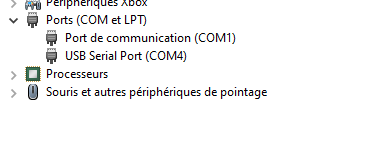

  3. bonjour @papagalak j'ai vérifier la vitesse elle bien a 115200 tout et ok de ce coté @Yellow T-pot c'est ce que je pense un autre programme doit utilise j'ai pas eu trop le temps de faire les essais. Pour info j'ai supprimer les 2 port com que j'ai des désinstaller j'ai redémarré le pc mis a jour les pilote mes rien cura ne voie pas imprimante par contre elle ce connecte bien que j'ai le bl touch qui au moment de la connecter fait bien descendre et monter la petite tige en plastique. je pense plus sur un cote software ou programme qui utilise le port com ou une mise a jour windows qui doit faire quelque chose.

  5. Bonjour à tous voilà j’ai déjà cherché sur les différents postes ici j’ai fait tout plain de maj mes rien. Je vous explique j’ai une Ender 5 plus le problème c’est que le pc la reconnait plus du tout alors que avant ça fonctionnais très bien. Ce que j’ai déjà fait désinstaller cura et réinstaller MAJ des pilote usb et carte mère Installer le programme donner avec la machine creality pareil ça ne communique pas Changement de la carte mère de l’imprimante pareil rien changement du cordon USB rien Je suis à court idée la j'ai remis le pilote des port com à la version de base dans Windows j'ai remis une la première version du firware de l'imprimante la version 1.70 de 2019 et la miracle ça fonction avec creality mes pas avec cura si vous avez des solutions je veux bien essayer merci
