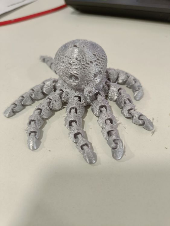

  3. Bonjour à tous, j'ai un soucis qui persiste depuis maintenant plusieurs mois sur mon Ender 3 pro. En effet, lorsque je fais une impression, le fil se casse dans 80 % des cas... et lorsque l'impression se termine, la qualité n'est pas au rendez vous. Une des conséquences est que le fil s'embourbe au niveau de l'extrudeur et met plein de dépôts de filament fondu... Je ne sais pas d'où cela peut provenir... J'ai à ce jour changé l'extrudeur, tout le système d'entrainement du filament, et les ventilateurs. J'ai fais aussi de nombreux essais de réglages au niveau du système d'entrainement, de températures, ainsi que divers étalonnages. Rien n'y fait. Étonnamment, le problème est moins fréquent sur du filament bois, surement du fait qu'il soit plus dur. Par ailleurs, je n'ai pas l'impressions que mes filaments aient pris l'humidité. J'espère avoir donné un maximum d'informations
  4. Merci pour vos réponses. Je ne l'avais pas encore fait mais je me suis décidé à le faire Avant-hier. A priori ça a réglé le problème de température. En revanche, j'ai souvent l'impression qui continue mais sans sortir de fil, et sans que le fil casse pour autant... Et quand l'impression arrive à se faire entièrement la qualité n'est pas au rendez-vous... J'y ai pensé et je vais finir par faire ça je pense...
  5. Bonjour, Toujours bloqué dans mon problème... Je contourne le problème en mettant la température de la buse à fond mais le résultat n'est pas terrible... Comment je peux identifié la cause du problème ? Merci
  6. C'est exactement le raisonnement que j'ai eu quand j'ai vu le filament sortir aussi épais... J'ai mis une température plus élevée, mais effectivement j'ai totalement fait confiance à la température affichée. Je regarde ça tout de suite. Quel est le meilleur endroit pour prendre la température ? En sortie de buse, j'ai une température max de 125 °C au lieu de 210 °C... J'ai pris la température au niveau du bloc de chauffe pour être plus précis : Lorsque la température affichée est de 260 °C, j'ai une température réelle au alentours de 210 °C...
  7. Merci à toi pour ton retour ! Malheureusement j'ai tenté plusieurs choses mais rien n'y fait.. Ce que j'ai fait : - démontage du bras de l'extendeur : intact - démontage et nettoyage de la roue crantée et intérieur de l'extrudeur - resserrage du ressort - vérification du tube PTFE Je suis à court d'idées... Nouvelle tentative d'impression après tout ça ci-joint. PS : le filament a tendance à faire une épaisseur à l'arrivée dans la buse (le fil est dur à enlever), et du coup par moment le programme continu sans que le fil suive, mais sans qu'il casse pour autant... J'ai aussi constaté que lors du changement de filament, à l'étape où il sort du filament, le filament sort plus lentement et plus épais que la normale, et donc beaucoup moins de longueur...

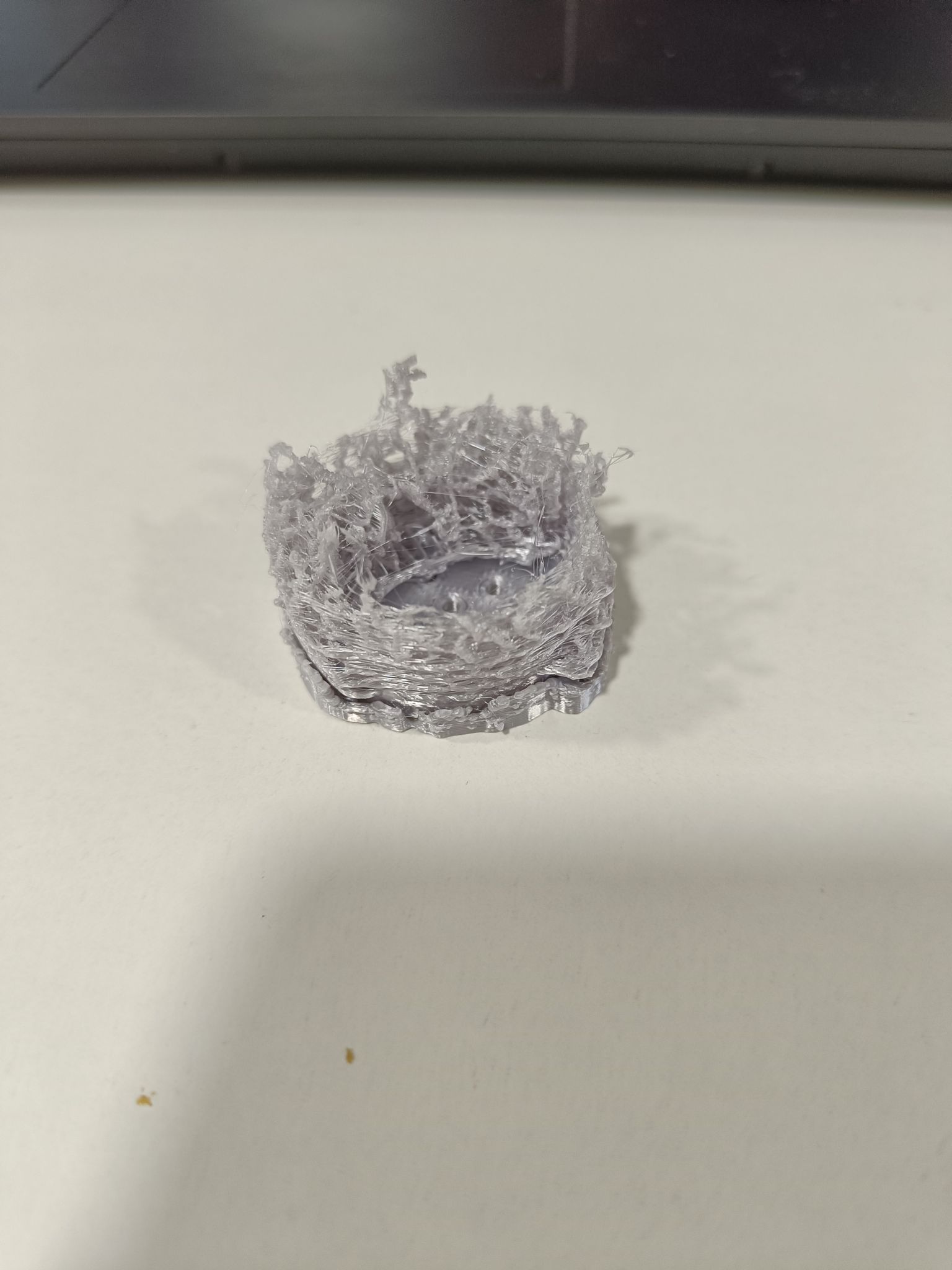

  8. Bonjour à tous, Je suis nouveau sur forum, et je viens vers vous car j'ai un problème depuis peu avec mon Ender 3 Pro. Mes impressions ressortent incomplètes, hachurées, je ne sais pas comment expliquer, je vous met un exemple en photo, c'est toujours plus parlant. J'ai testé avec plusieurs filaments, avec des fichiers STL téléchargés et un STL fait moi même, toujours pareil. Pour info j'utilise Cura. J'espère que c''est assez clair pour vous. Merci d'avance
