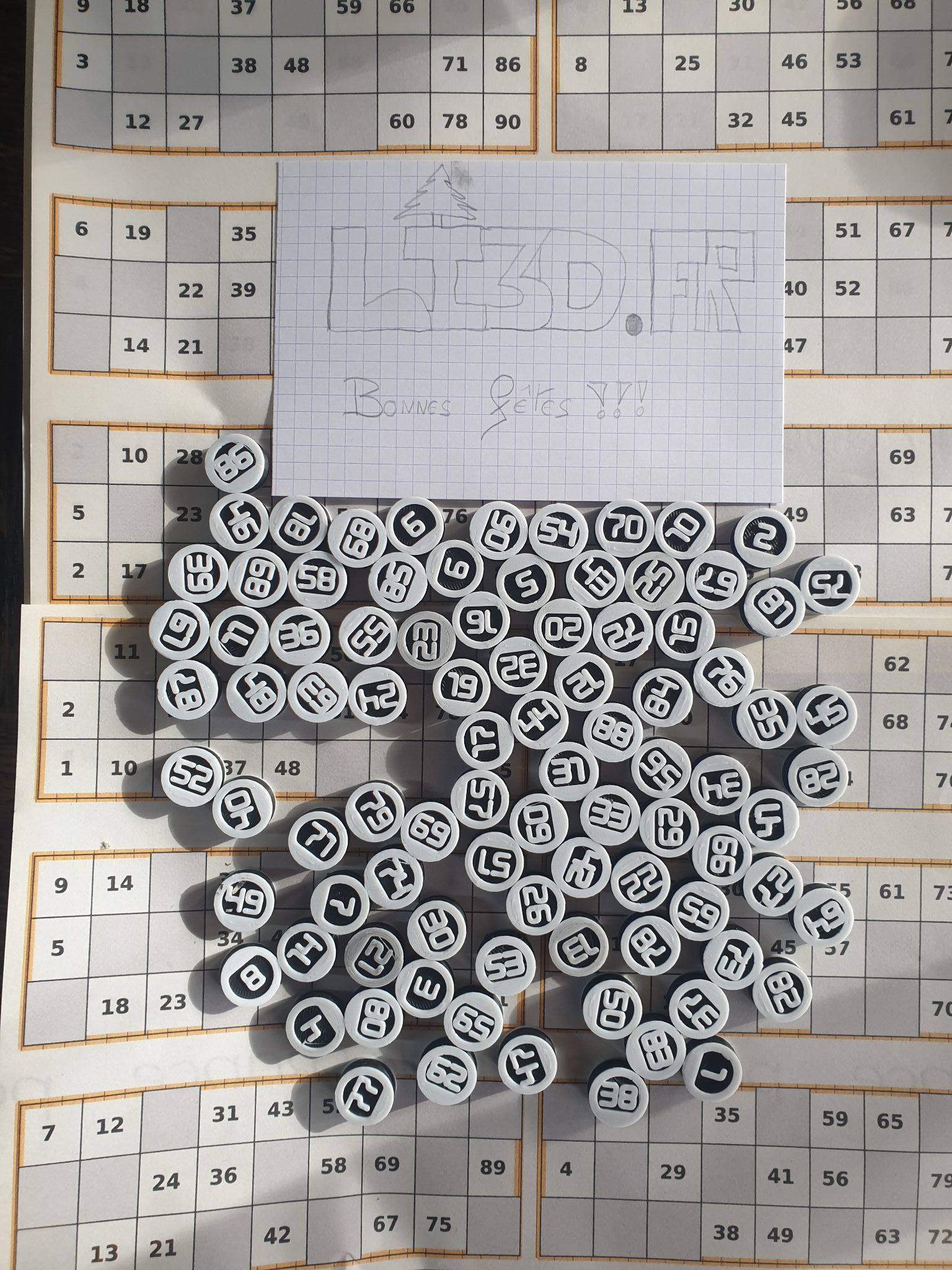

Salut les imprimeurs ! Pour ce concourt je vous propose une impression facile a faire mais je l'espère original ! Pour cette année a Noël j'ai l'intention d'organiser un Loto / Quine / Bingo pour la répartition de cadeaux non personnel pour l'assemblée ... Voici la page du créateur => https://www.thingiverse.com/thing:37855 Mes autres cadeaux impression étant encore moins en rapport avec Noël je vous présente celui-ci pour participer ... Super bonne idée de concourt ! Merci aux organisateurs et aux participants !! !- 187 réponses

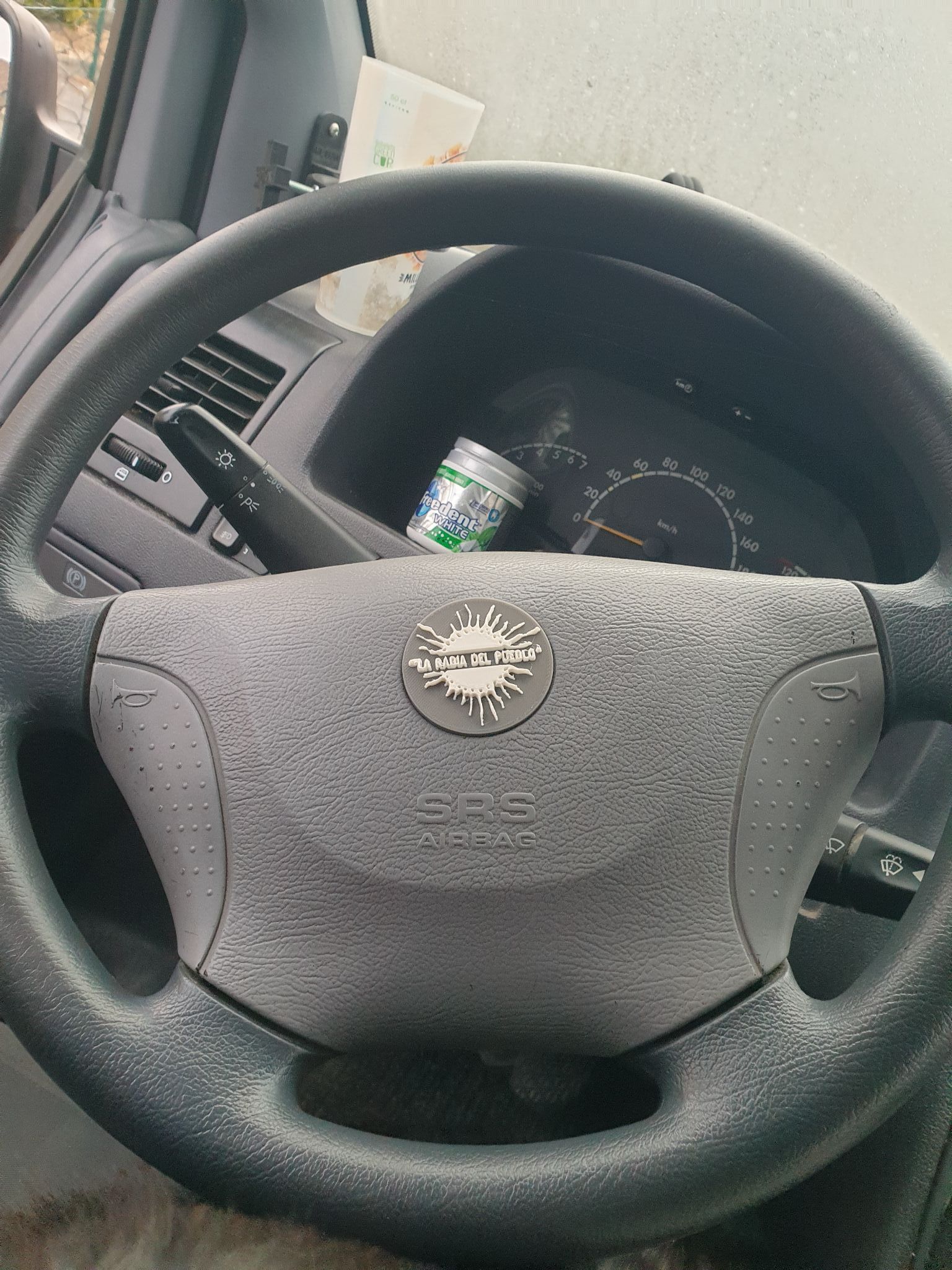

Salut les profs news génération de l'impression 3d Je cherche a faire un nouveau logo pour le volant de mon fourgon ... Bien sur pas le même ca ne serait pas drôle je voudrais imprimer cette image en 3D ... Bon je ne serais plus trop dire ce que j'ai essayé avant de venir ici tellement j'en ai tester ... pour finalement y arriver avec Cura Mais avec cura c'est de la bidouille ... ca marche plutôt bien mais je ne peux le conserver qu'en Gcode ... Et c'est pas normal FreeCAD est capable de le faire mais j'arrive pas a comprendre comment lui demander Mon dernier test était avec le Macro FCTexture qui prends une plombe a compiler mon image ... Sinon se TUTO YOUTUBE me paraissait bien mais je penses que je n'y arrive pas car mon dessin n'a pas de contour ... Bref je galère et je voudrais bien apprendre a le faire car cela me sera surement utile pour plein de future projet Merci pour votre temps ! PsYkObOuM

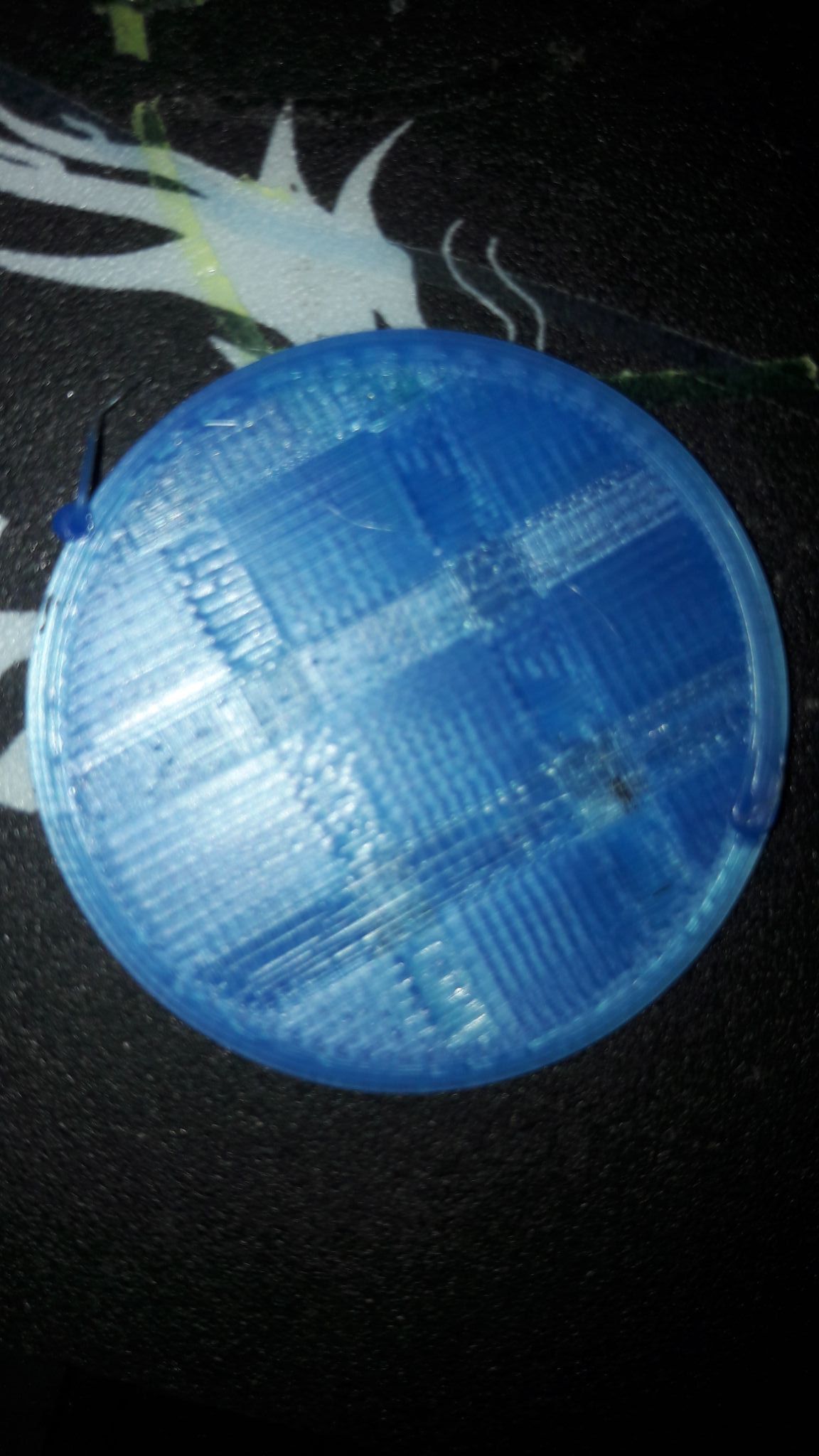

Merci pour ta réponse qu’appelles tu un test extrudeur ? ma machine a 4 mois et un kit d'extrudeur tout neuf qu'il m'ont envoyé du a un problème de thermistance ... Le problème est je penses plus logiciel que matériel ... je n'avais aucun problème avec mon ancienne carte mère ... Sur l'exemple d'un rond a remplir entièrement il me fait 4 ou 5 ligne sans matière et reprends normalement et quand elle fait ses ligne dans l'autre sens il manque une bande de quelques ligne sans matière ... Cette carte mère 4.2.7 a plein de nouveaux paramètres que je ne connais pas ... Dois je activer Marlin volumetrique dans Cura ? Je suis un peu perdu ^+^
Bonjour tout le monde ! J'ai une ender 3 pro depuis le moi d'avril et comme je l'ai dis sur ma présentation tout roule avec cette super machine d'apprentissage ... J'ai reçu ma nouvelle carte mère 4.2.7 silencieuse que j'ai monter aussitôt ... plus de bruit on entends plus que le ventillo ! super ! Mais j'ai un problème de sous extrusion je ne comprends pas pourquoi mais a un moment (qui est toujours le même sur la même pièce ) il n'envoi plus de matière et reprends tranquillement quelques lignes plus loin nickel ... Ma machine marchais nickel avec l'autre CM 4.2.2 je me dis que c'est surement le firmware a mettre a jour ... j'ai donc télécharger le firmware creatily sur leurs site ... et je me retrouve avec un Marlin 1.5.1 ... qui d'après se que j'ai compris n'est pas du tout le dernier ! ... si j'ai bien suivi pour avoir le dernier Marlin il faut le compiler soit même ... J'ai pris des infos a droite a gauche pour me compiler un firmware avec VSC mais j'ai du faire une erreur il ne veut pas se compiler ... Donc je voudrais votre aide dans un premier temps pour se problème de sous extrusion qui viens peut être d'une nouvelle option de cette carte mère que je n'avais pas sur l'ancienne et qu'il faut régler ??? (style linear advance) Et j'ai peut être mal chercher mais je ne trouve pas de tuto pour créer et compiler sont firmware pour la CM 4.2.7 sur une Ender 3 pro ... Est ce vraiment utile de compiler soit même sont firmware sachant que je n'ai aucun module (bltouch ...) sinon je me pencherais dessus pour le changement de fils ... N'existe t il pas un .bin avec le dernier Marlin pour l'Ender 3 pro ?? J'utilise FreeCAD pour la modélisation et Cura pour le découpage En l'attente de vos réponses je ne remonte pas mon ancienne CM Merci de m'avoir lu
