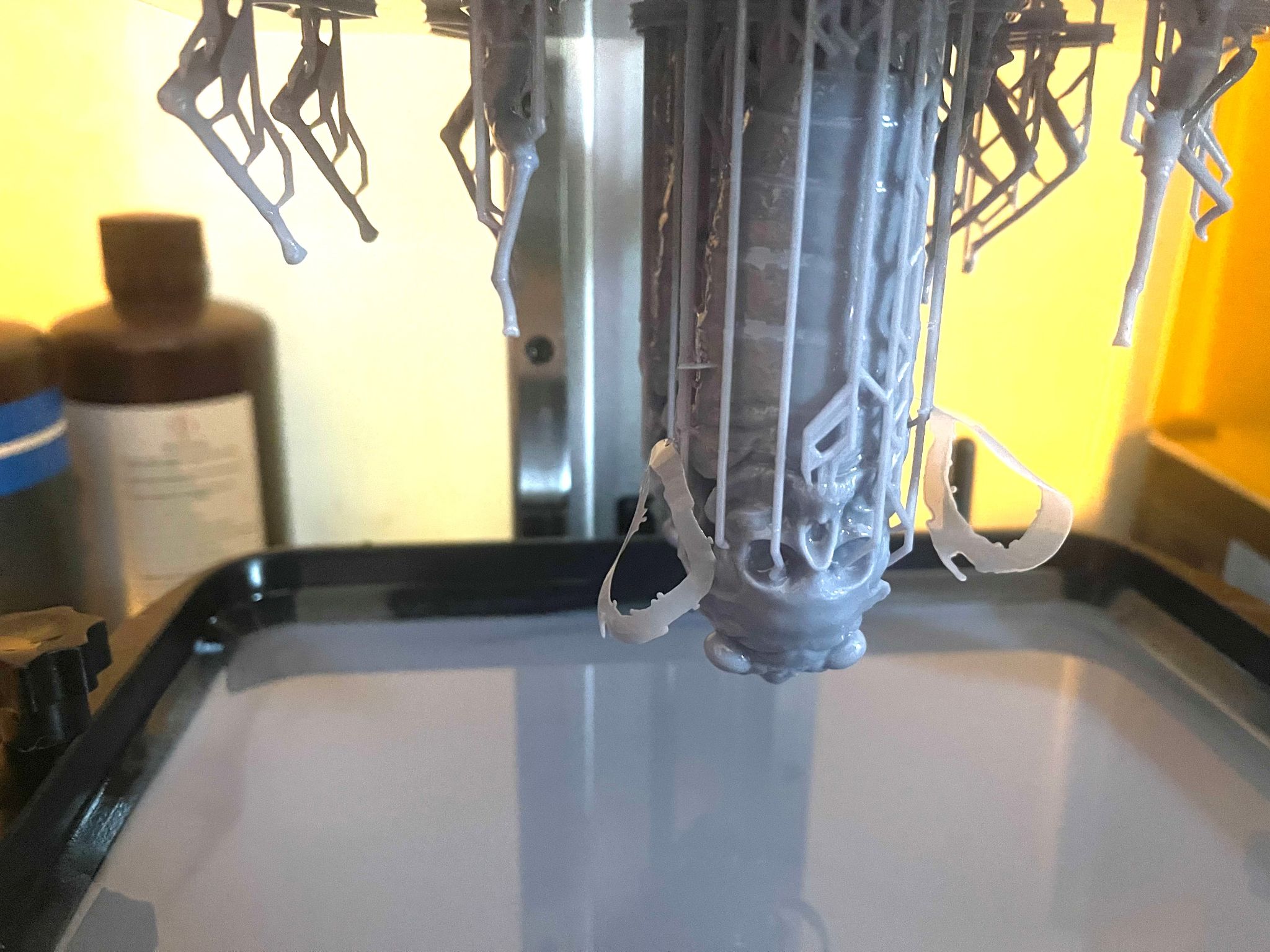

  2. Hello! Viens de m'arriver un truc plutot chelou, j'ai 2 couches qui n'ont pas adhérés au print, comme si ca avait printé avant que l'objet soit a zero... Oo j'ai déjà eu un mille feuille tout moche parce qu'il y avait eu de la résine collé au FEP mais la juste 2 couches random alors que je venais juste de tout nettoyer et remettre mon plateau à ZERO, j'avoues pas trop comprendre... Je vous laisse une photo au cas ou vous auriez une ide du pk du souci Des bizoux 35µm - 3s

  4. Nope, les premières couches ca va au début c'était réglé sur 25sec que ca collé presque pas sur le plateau, je lui ai rajouté 20sec et la ca tien bien ^^ non c'est en plein milieu du print que j'ai des couches dans le vide. Alors comme l'a dit PPAC ca doit être une question de support, je regarderais... ahah, je me suis bien fais chier les deux premier print oui, mais j'ai l'astuce maintenant, je mets un bout de papier sur un coin de mon bac, je flash 20sec le fond du bac et je retire toute une couche avec les débris collés aux fond Tu peux déplacer mon post stp, je me suis trompée de catégorie
  5. Merci pour ta réponse @PPAC Pour le temps d'expo ils est conseillé de le mettre a 2,5s sauf que c'est pire,juste après les couches en sur expo ca devient la bazar. j'ai vu 1sec passer aussi, sans test et a 1;8/1;7 sec ca fonctionne pas trop mal pour moi. J'vais regarder tes liens, merci beaucoup

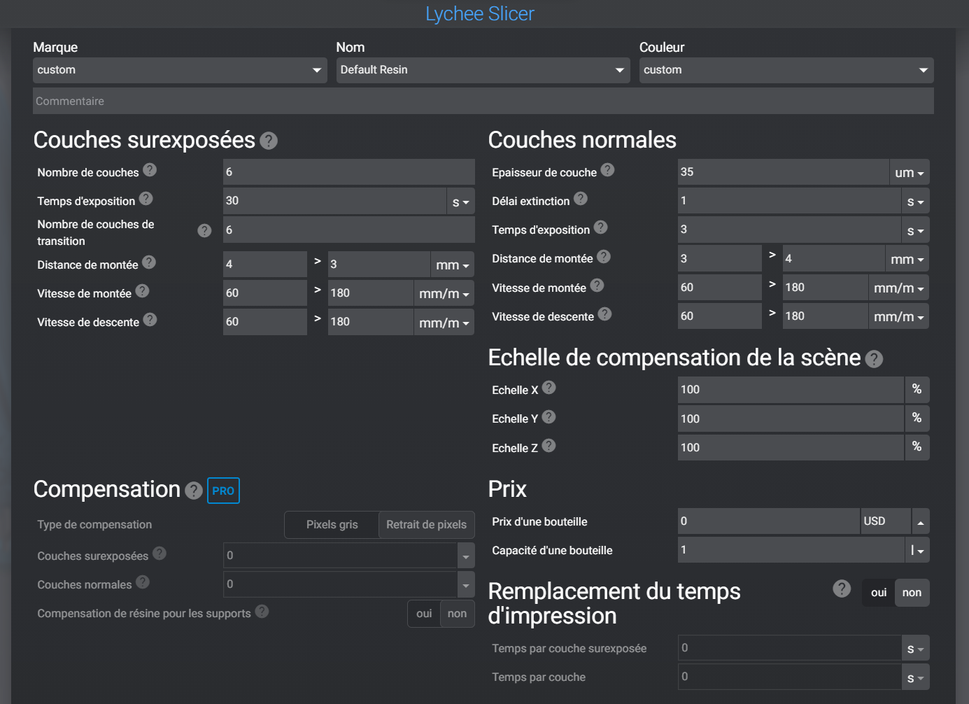

  6. Hello! premier post et c'est pour demander un pti coup de main aux plus expérimentés. J'suis totalement noob donc j'essaye de comprendre mais j'apprends plutôt vite. j'explique, je viens de recevoir mon Anycubic Photon X 6K, je déjà lancé quelques test et ce fut une catastrophe , alors j'ai imprimé mes propre test avec mes réglages et mes support et la ca marche tout de suite beaucoup mieux. (j'avais carrément tout le print qui restait collé au FEP ^^) Bref, du coup j'arrive a produire mais j'ai encore par ci et la des éléments que restent collé au FEP sur quelque couches avant d'être soulevé et prendre une impression normale. je joint un screen de mes réglage (puissance de l'UV a 68%) et des photos du problème. Merci a vous de prendre le temps de m'aider @Motard Geek merde, me suis plantée d'endroit pour poster, tu pourras déplacer stp? Pas taper pas taper
