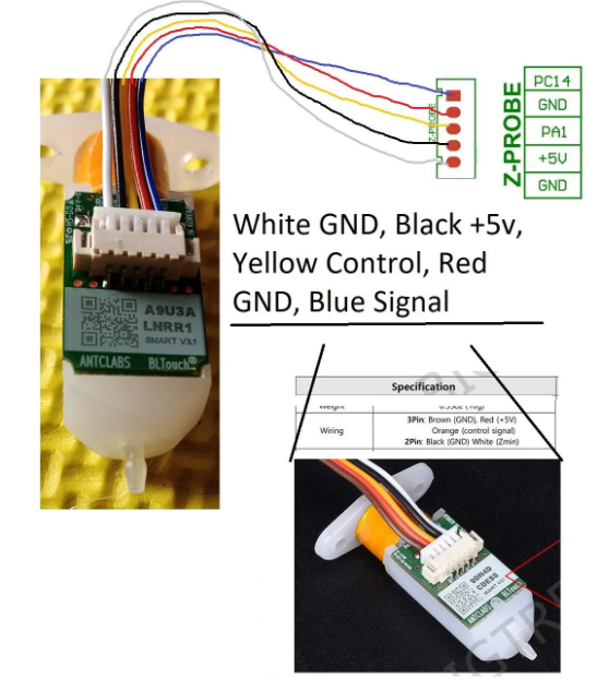

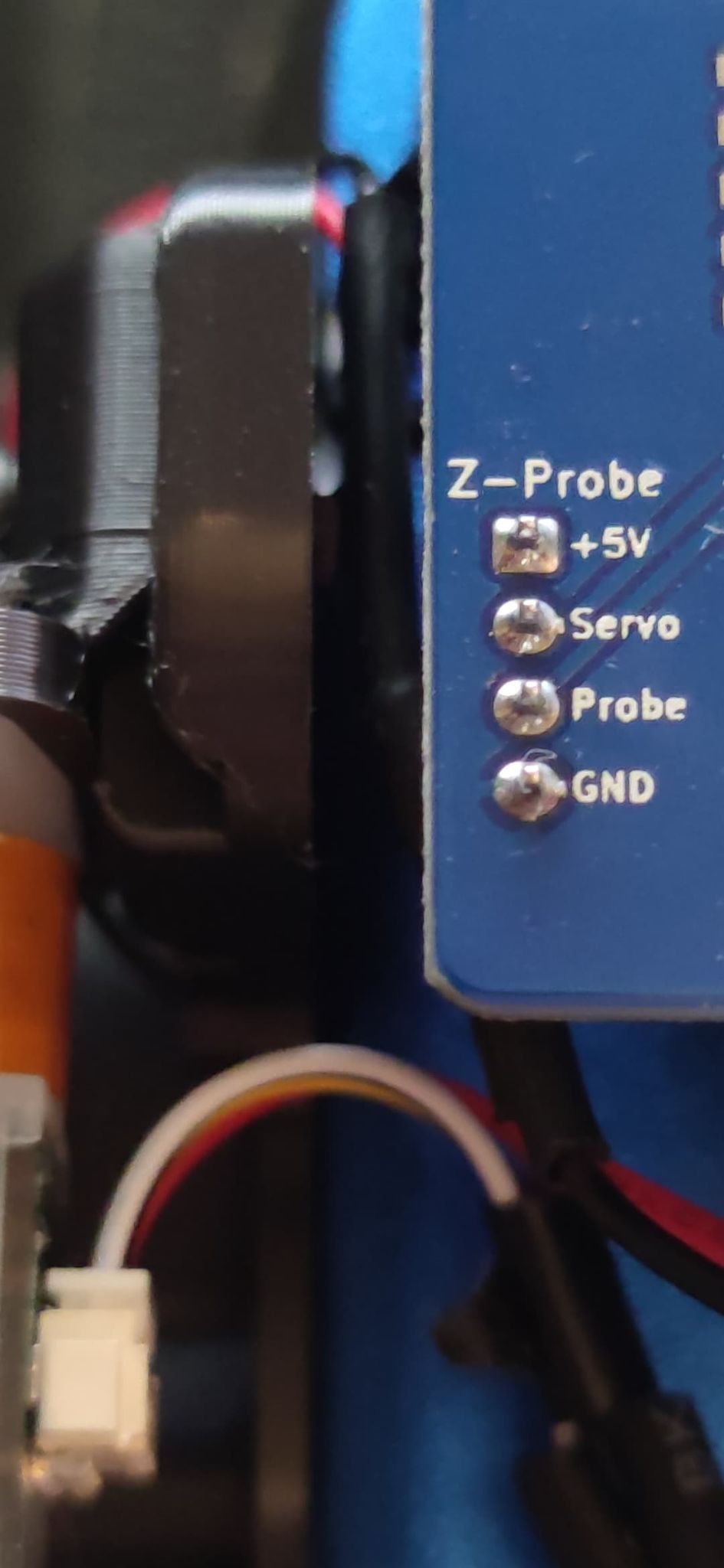

  10. Alors la celui la m'en à faire voir de toute les couleurs !! Et c'est le cas de la dire ! ça fonctionne enfin !! voici le bon branchement pour se BL touch PCB > BL TOUCH jaune > bleu SERVO rouge > noir +5V Vert > jaune PROBE noir > rouge et blanc GNR Bon et comme les problèmes ne viennent pas seul Je peux plus me connecter sur le port COM 3, il est introuvable depuis que j'ai transformer avec le m997 pour utiliser STM32 et flash. STM32 détecte mon imprimante uniquement avec le pont +3.3v / boots malgré le flash Une idée ? @Savate@MrMagounet J'ai essayé de flash l'écran avec une carte sd et mon imprimante de boot pas dessus Je ne sais plus quoi faire... Je suis tomber sur le modèle pourri.

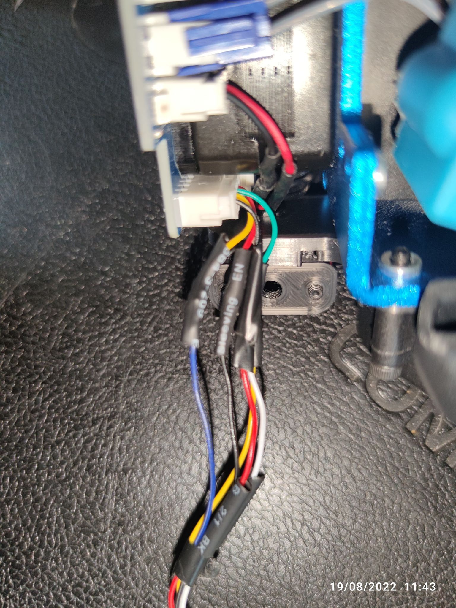

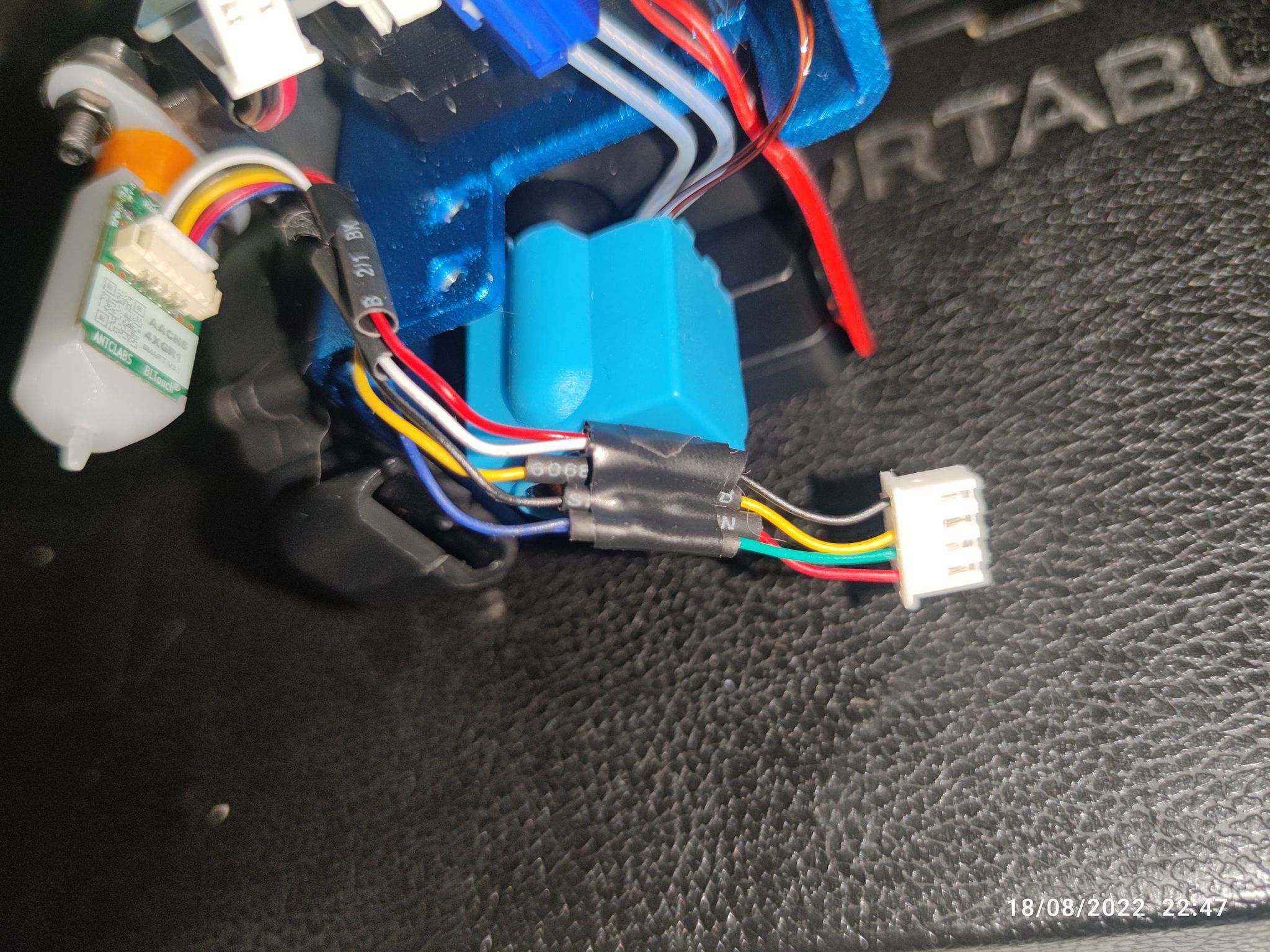

  12. Merci pour la réponse J'ai fait un pont et j'ai installé un firmware custom qui vient de toi, l'imprimante remarche, je peux la contrôler de nouveau, ouf !! Le BL touch ne veux toujours pas descendre pour faire le z offset moi j'ai celui avec le câble bleu voici mon BL touch soudé avec les cables d'origine artillery je me suis basé sur le pcb
  13. Comme l'image le montre bien ici : marron devenu blanc rouge en noir etc Bon pour donner suite à mes tentatives, j'ai voulu flash le firmware avec celui d'origine artillery en suivant le tuto de @MrMagounet et j'ai l'impression que mon imprimante à softlock, impossible de retrouver le port com 3 115200 de l'imprimante sur pronterface et STM32 ne trouve plus le port usb de l'imprimante également. l'écran ne réagit plus au commande. Quelqu'un a déjà eu le coup ?
  14. Bonjour à tous, Alors oui je sais le sujet ai été fait de nombreuses fois mais voilà, je ne trouve pas clairement ma réponse à mon problème. J'ai installé le BL Touch v3.1 d'Antsclab sur ma sidewinder x2. D'ailleurs pour les personnes qui commandent celui-ci, ils ont changé les couleurs des câbles ! Donc d'avance si ça peut aider : pcb artillery vers bl touch Vert (signal) > Bleu (signal) Rouge (5v) > Noir (5v) Jaune (control) > Jaune (control) Noir (GND) > Rouge et Blanc (GND) En tout cas à l'allumage l'aiguille du BL fonctionne et on en vient au problème ! Impossible de faire un Z offset auto leveling. l'ensemble se positionne pour le faire et au moment où la tête doit descendre, erreur M999. Je n'ai pas flash l'imprimante car je ne sais pas quoi mettre de bien et fonctionnel (ce qui est peut-être la cause de mon problème) J'ai branché le BL sur le petit PCB sur l'emplacement du 3dtouch Je vous remercie par avance pour votre aide ! Tanio
