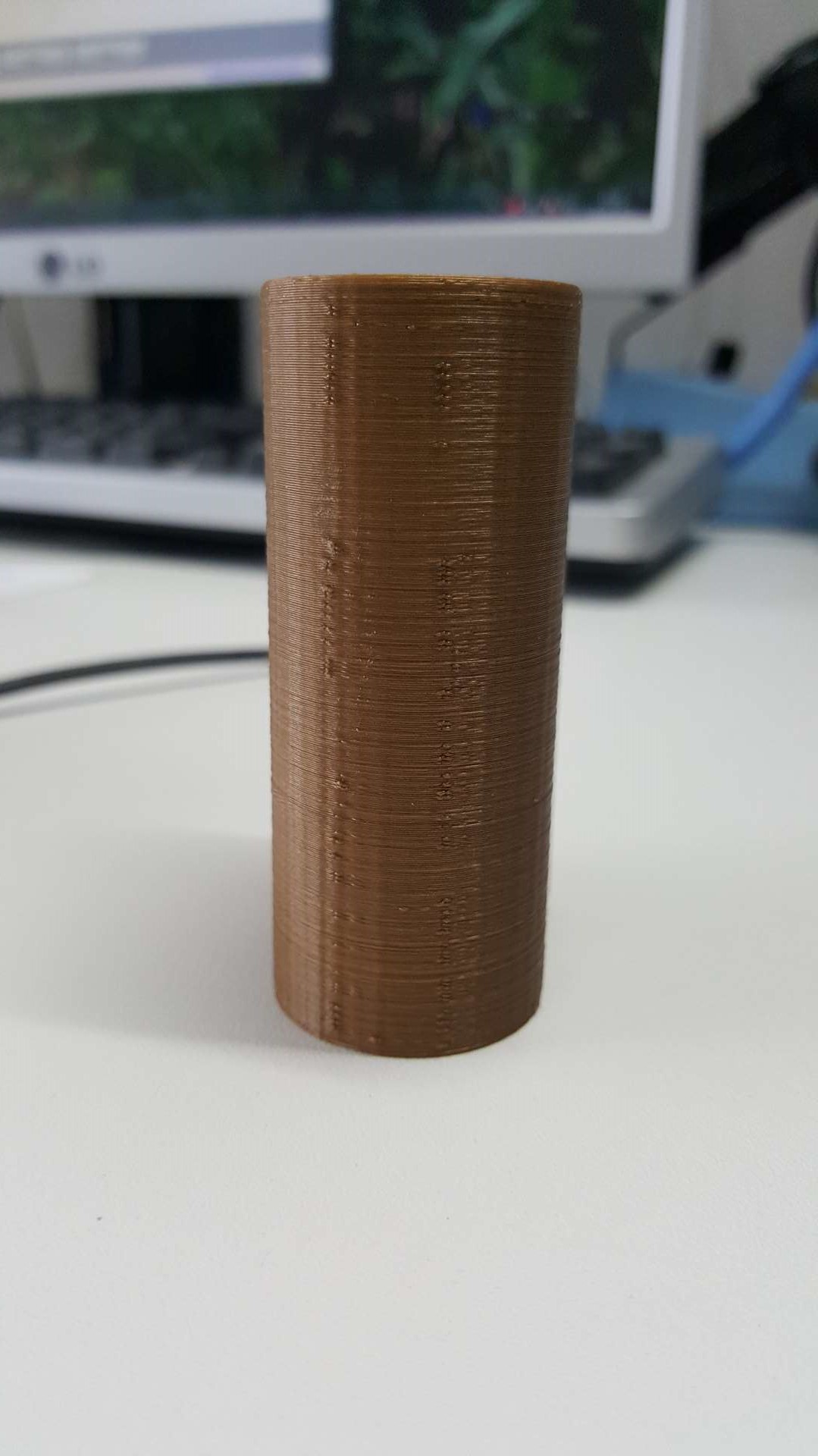

  1. Salut, je tente en vain mes réglages de la discoeasy avec Cura 2.4.0, mon soucis est le suivant ma pièce exterieur même en haute definition présente de petites boules de temps en temps comme si la buse lors de son arrêt en fin de périphérie laisse de la matière, ce qui rend l'aspect visuel médiocre, tester l'annulation de la rétractation, différent paramètre remplissage concentrique, grille etc..modifier les épaisseur, au final j'ai l'impression que la dagom ne veut rien savoir j'ai un doute que cela ne provienne pas de la machine, tester également different pla..sans résultat au secours quelqu'un aurait il une méga solution? Par avance merci David
