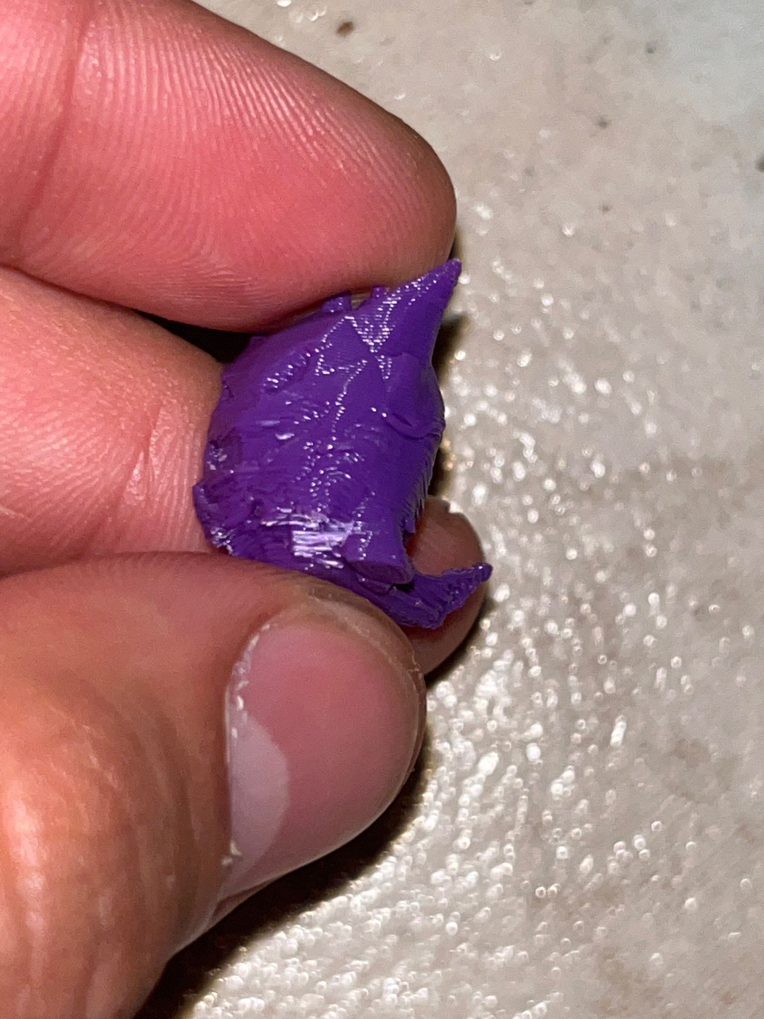

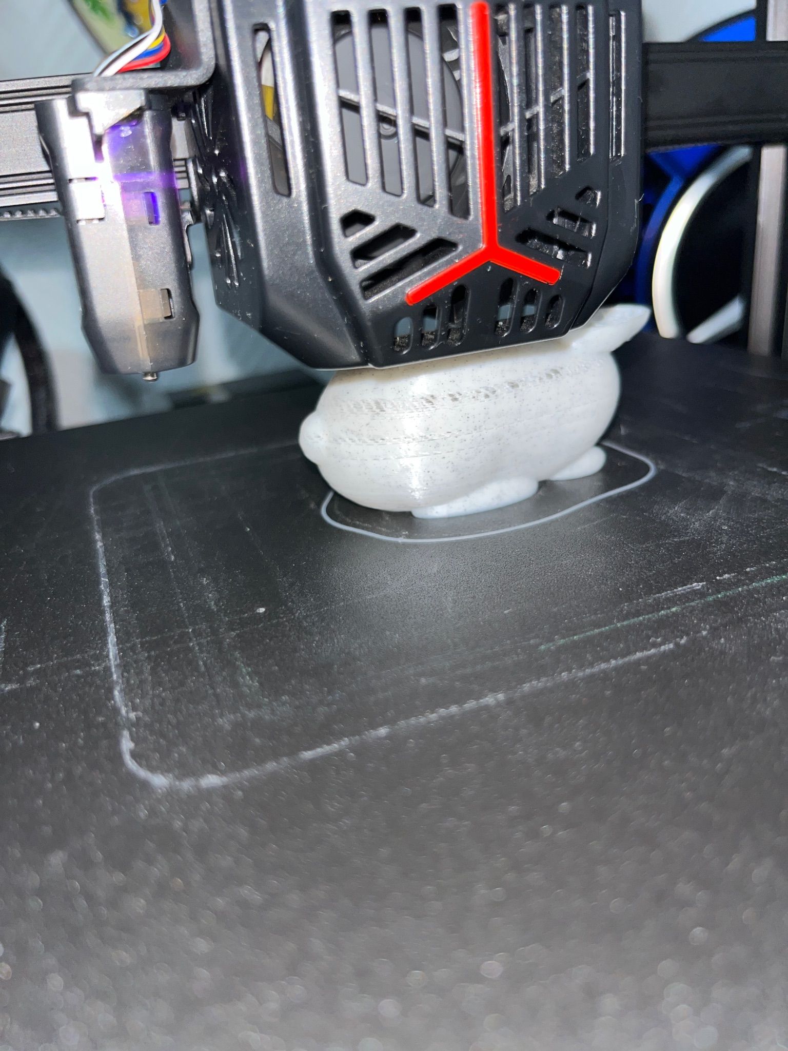

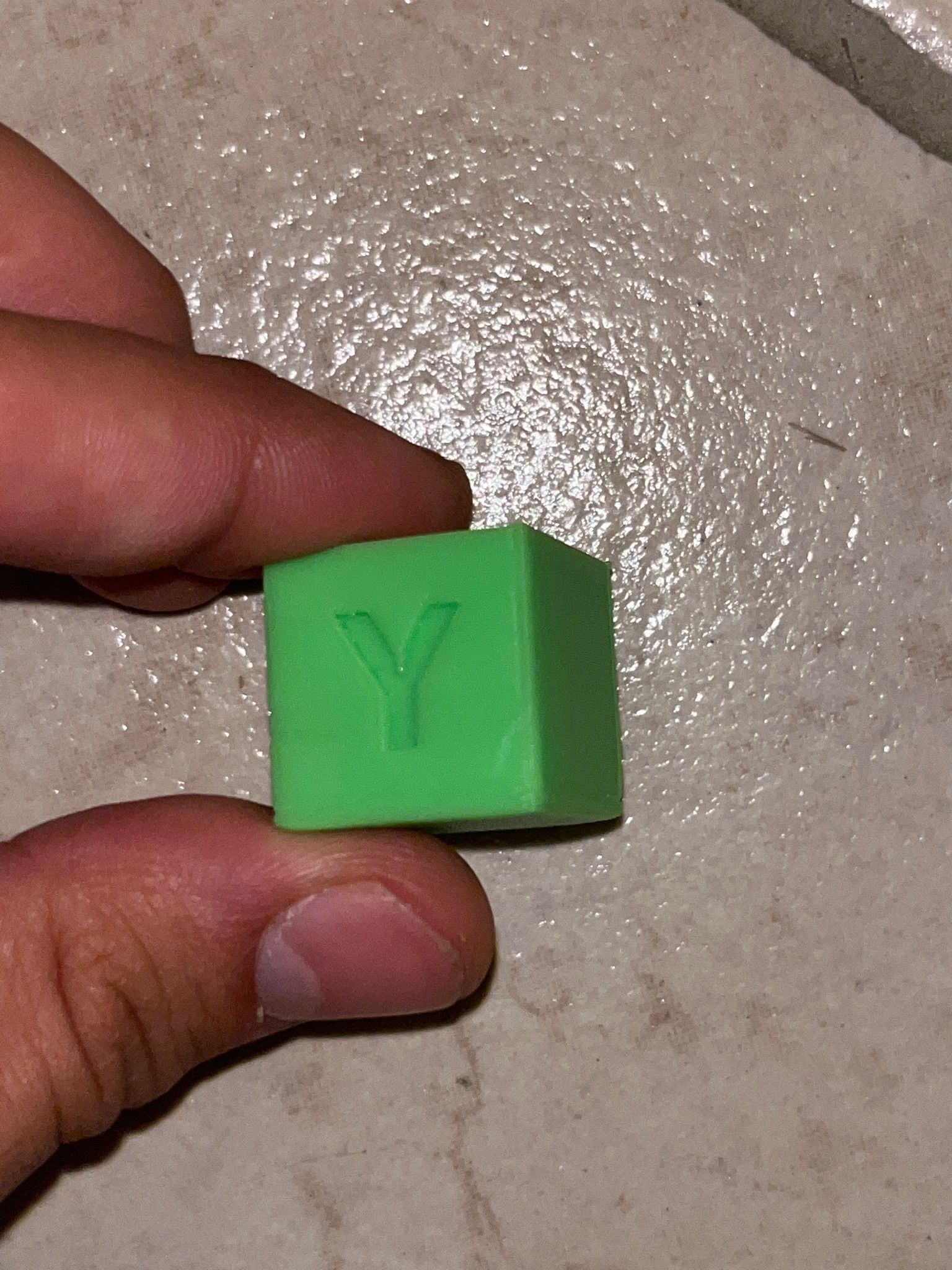

  5. Bonjour, j'ai quelque soucis avec ma ender 3 V2 néo après avoir réussis a avoir ma première couche propre en jouant avec les réglage du z-offset et du debit de la couche initial sur cura j'ai des gros default à l'arrière de mes pièces des idée ? Pour la pièces en Silk Pla + : (j'avais un noeux dans la bobine) pour sa quel n'est pas terminer mais j'ai toujours le même default il a été imprimé a 210° Pour le Lapin c'est le gcode fournir avec l'imprimante même problème et j'utilise du filament ender que j'ai imprimer a 200° essayer aussi a 210° et le Benchy j'ai utiliser le filament fournir avec l'imprimante imprimé a 200° Sinon j'utilise cura 5.3.0 beta qui fonctionne plutôt bien avec pas vyper.

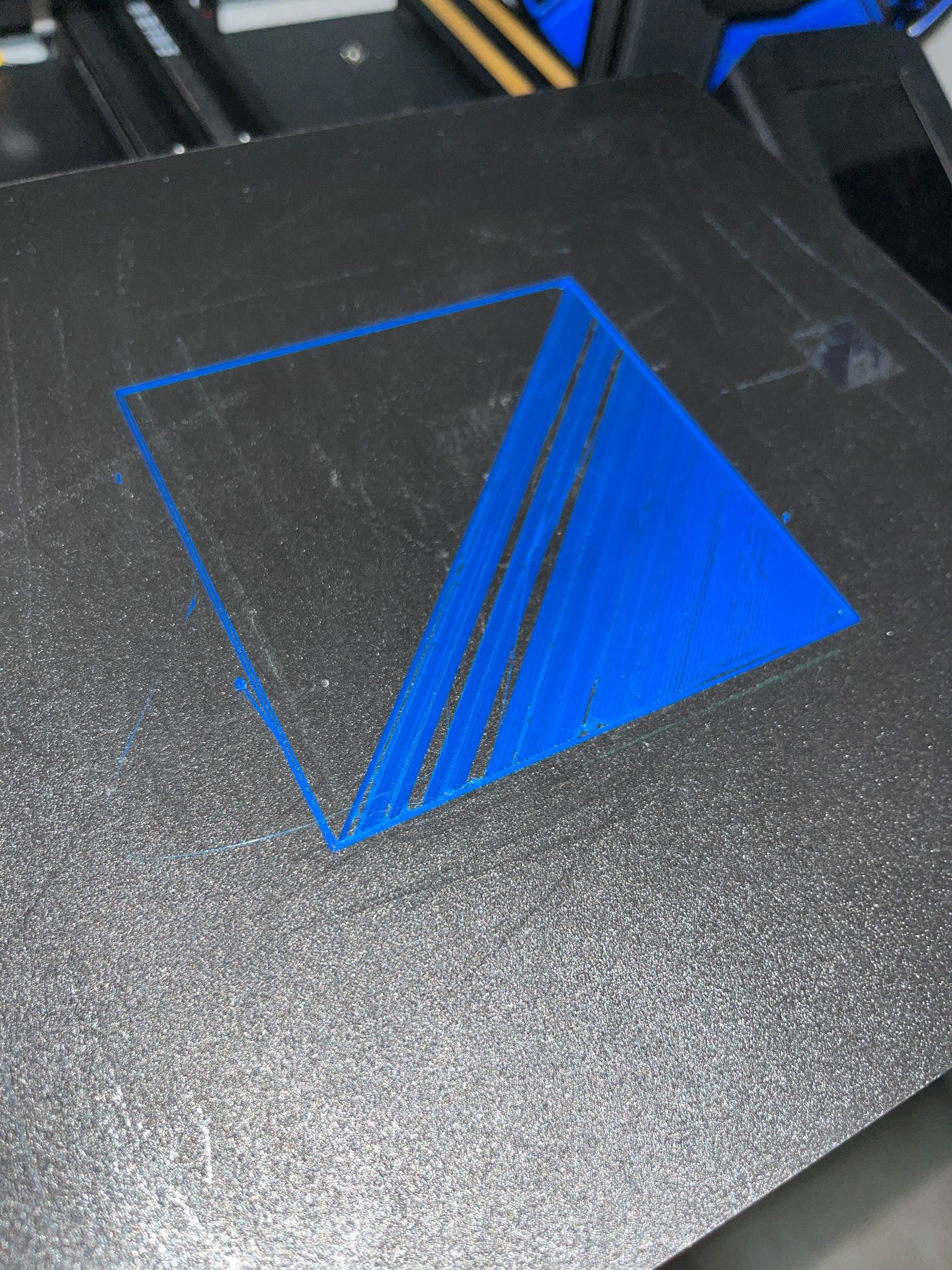

  6. Pour conclure j'ai acheter un extrudeur a double engrenage je l'ai régler ensuite j'ai fait réglage z-offest "-2,02" pour finir j'ai fait un bed leveling et j'ai rajouter la commande g29 a cura et j'ai aussi baisser le debit de la couche initiale a 90% première couche ok

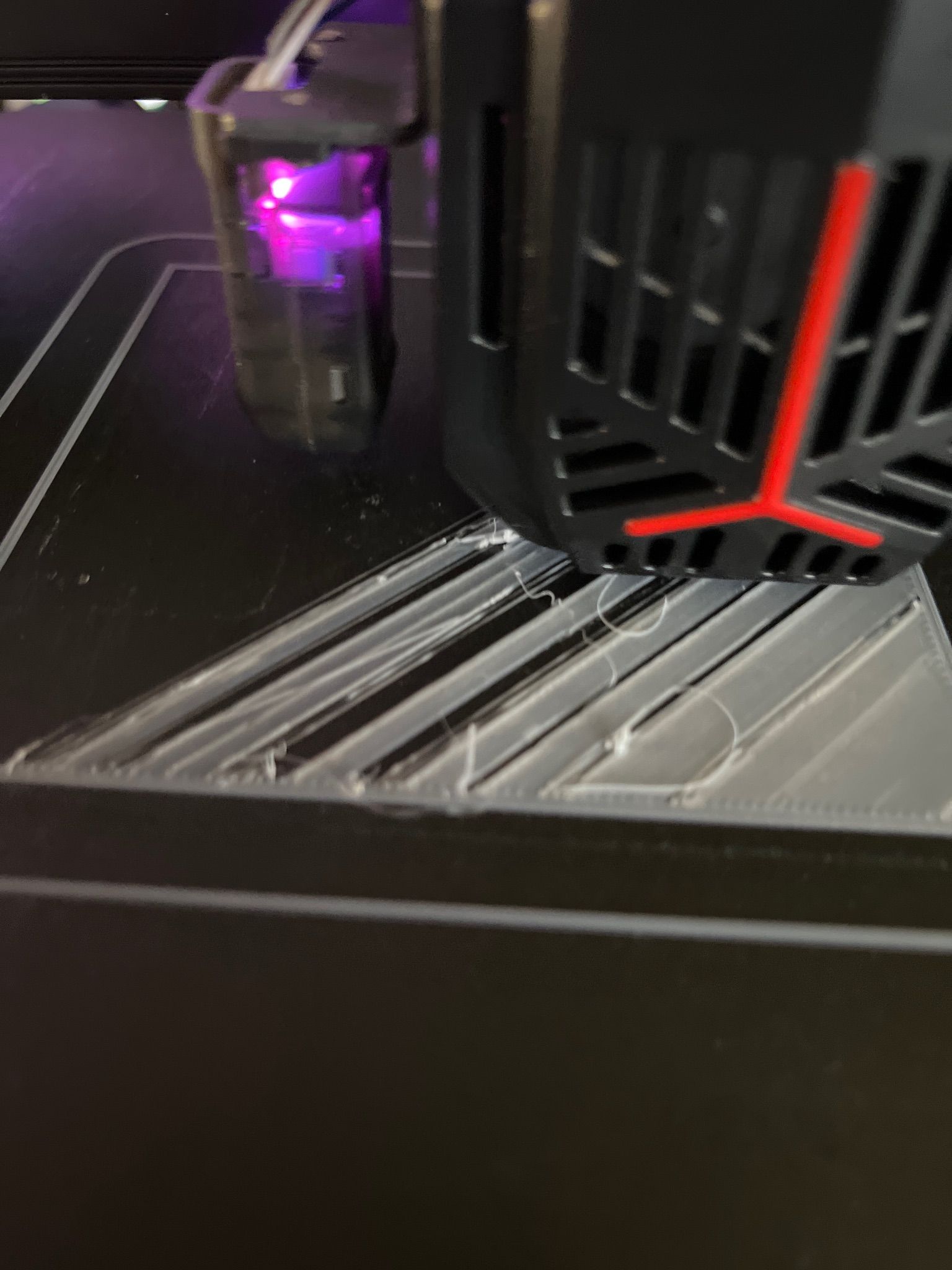

  7. Alors j’ai pour vérifier si c’était bien sa le soucie changer l’exteudeur j’ai monter et réglé l’exteudeur de ma anycubic vyper et sa donne sa mais j’ai encore des défauts… j’ai également des probleme pour réglé ma première coucher elle belle uniquement a la moitier du carré j'imprime du PLA a la meme température que la vyper 200-215°C

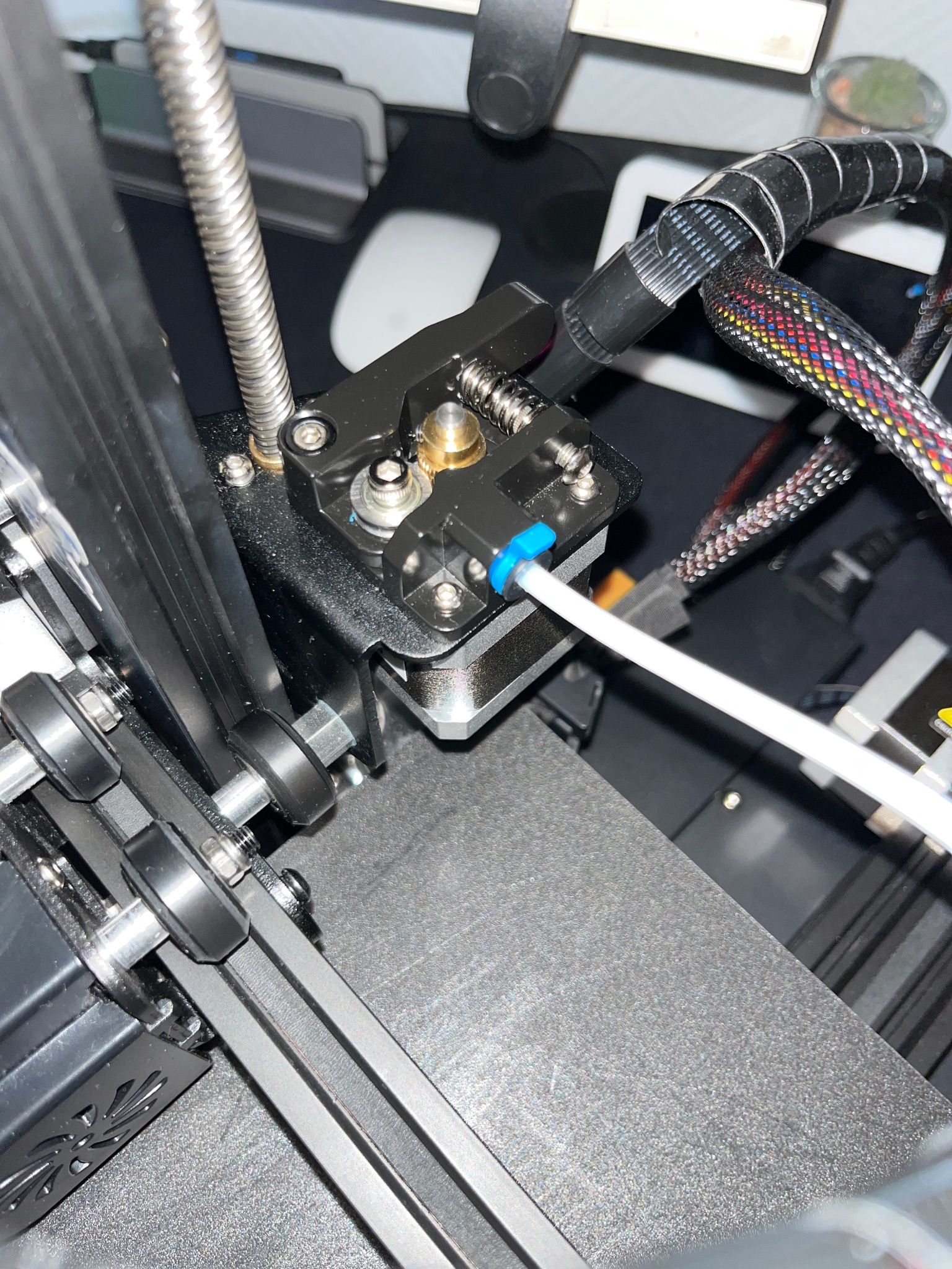

  8. J’ai déjà démonter l’exteudeur je l’ai remontée par après depuis je peut insérer le fils sans devoir tout le temps devoir extruder du fils sa donne sa Je pense avoir trouver un soucie l’extrudeur pendant que j’imprime la première couche tourne correctement mais le fils n’avance pas une solution ?

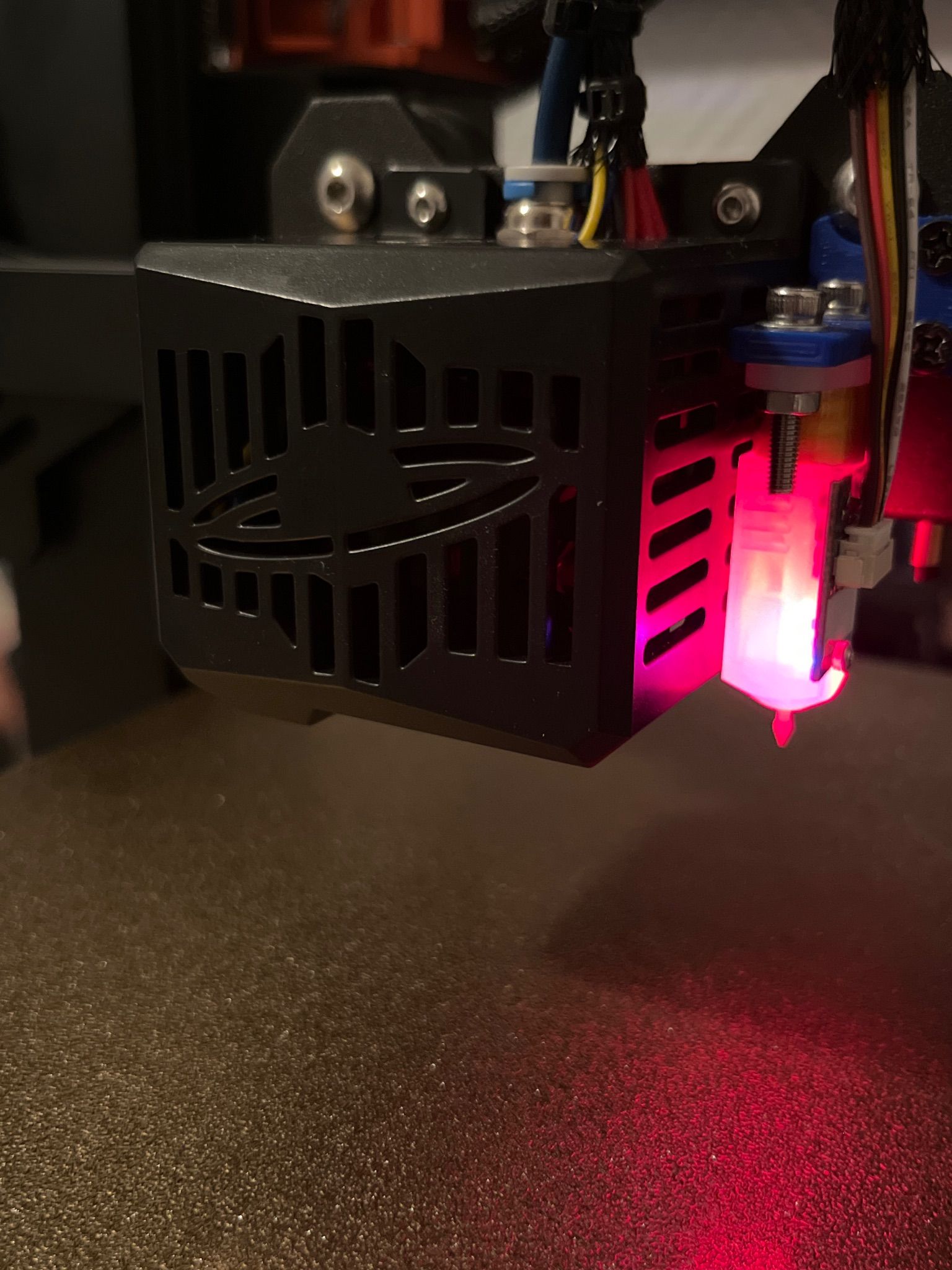

  14. D’accord et quel procédure j’ai juste fait chauffer la bus à 210 j’ai enlever la bus et remis la nouvelle et quand vous parler de tête c’est quoi toute la partie où il y a les ventilateur ou juste au dessus au niveau du tube en ptfe et autre petite question la passer en direct drive sa serais mieux j’en n’est entendu parler aussi merci de ton aide
