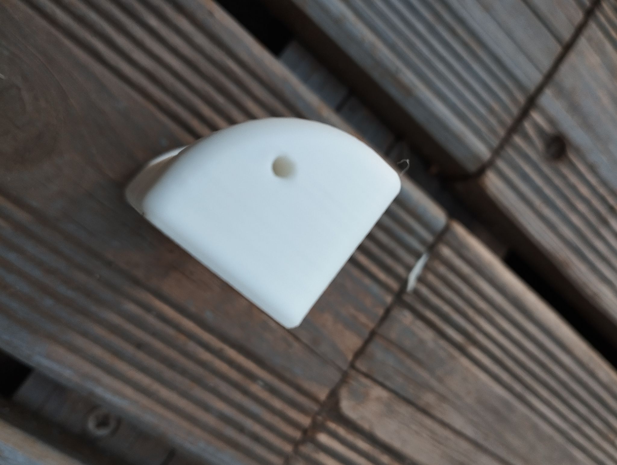

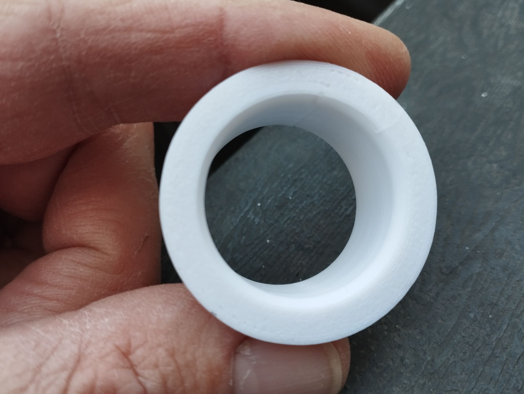

    Bonjour, Alors j'ai mis un tampon sur le truc de nettoyage de fil, resserré la vis, ça fait beaucoup moins de bruit Pour les impressions, j'ai pas mal avancé sur les réglages ( ci joint des photos) J'ai modifié la rétractation, mais bizarrement sur les stl test je n'avais pas de cheveux d'ange. Je cherche encore a améliorer ça, car on peut voir de petits bourlets sur les côtés .

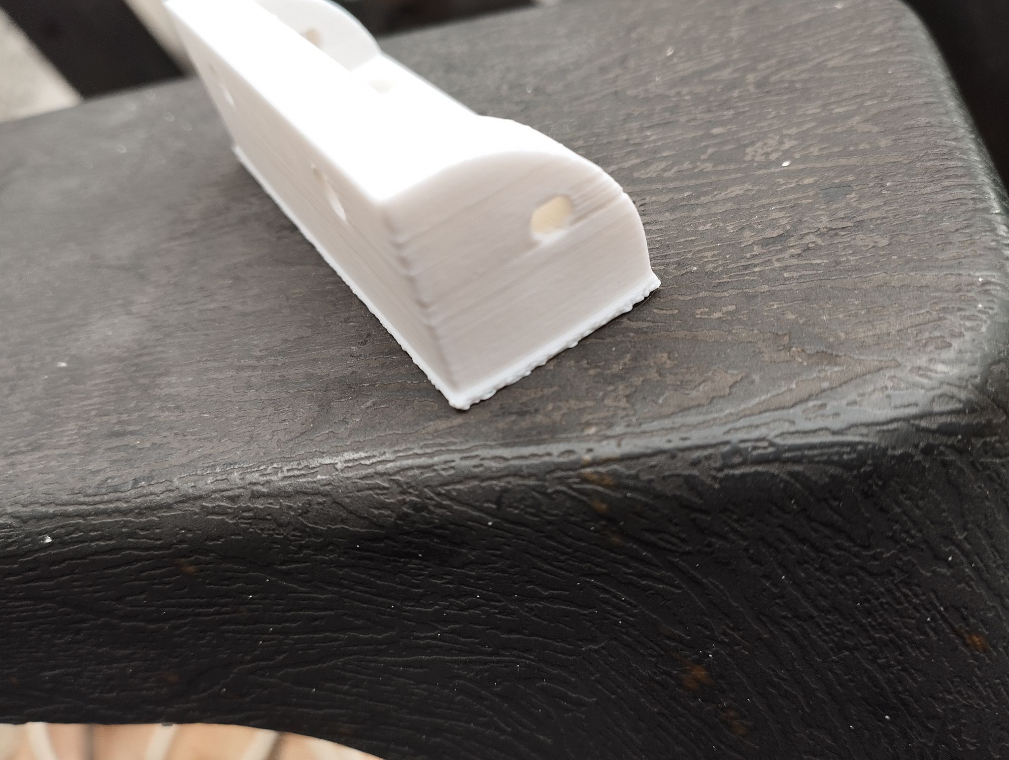

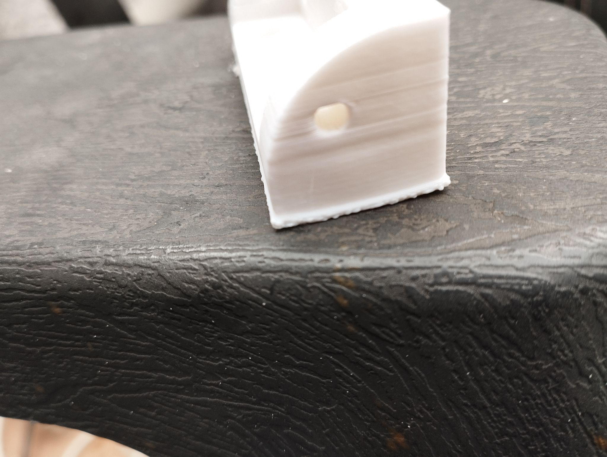

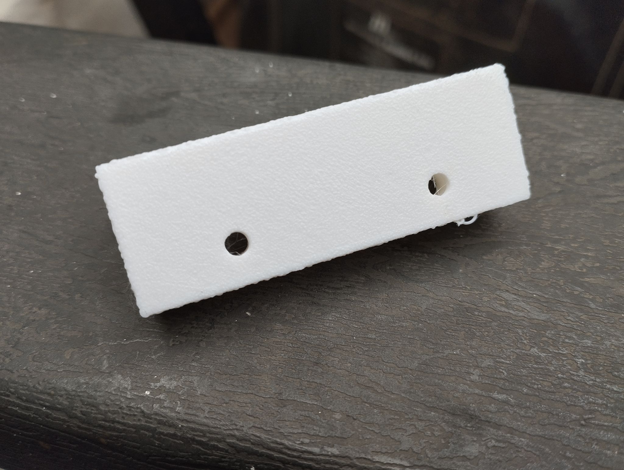

    Bonjour, J'ai juste monté un chouille le bed d'un côté, donc ma 1er couche est nickel. Mais j'ai ce problème de stries J'imprime en 0,2, avec le profil prusasclier 3.03 du site artillery, j'ai modifié la température de la buse, la rétractation.... Vous pouvez me donner un profil prusasclier ou orca? Pour tester, car là je m'arrache les cheveux lol

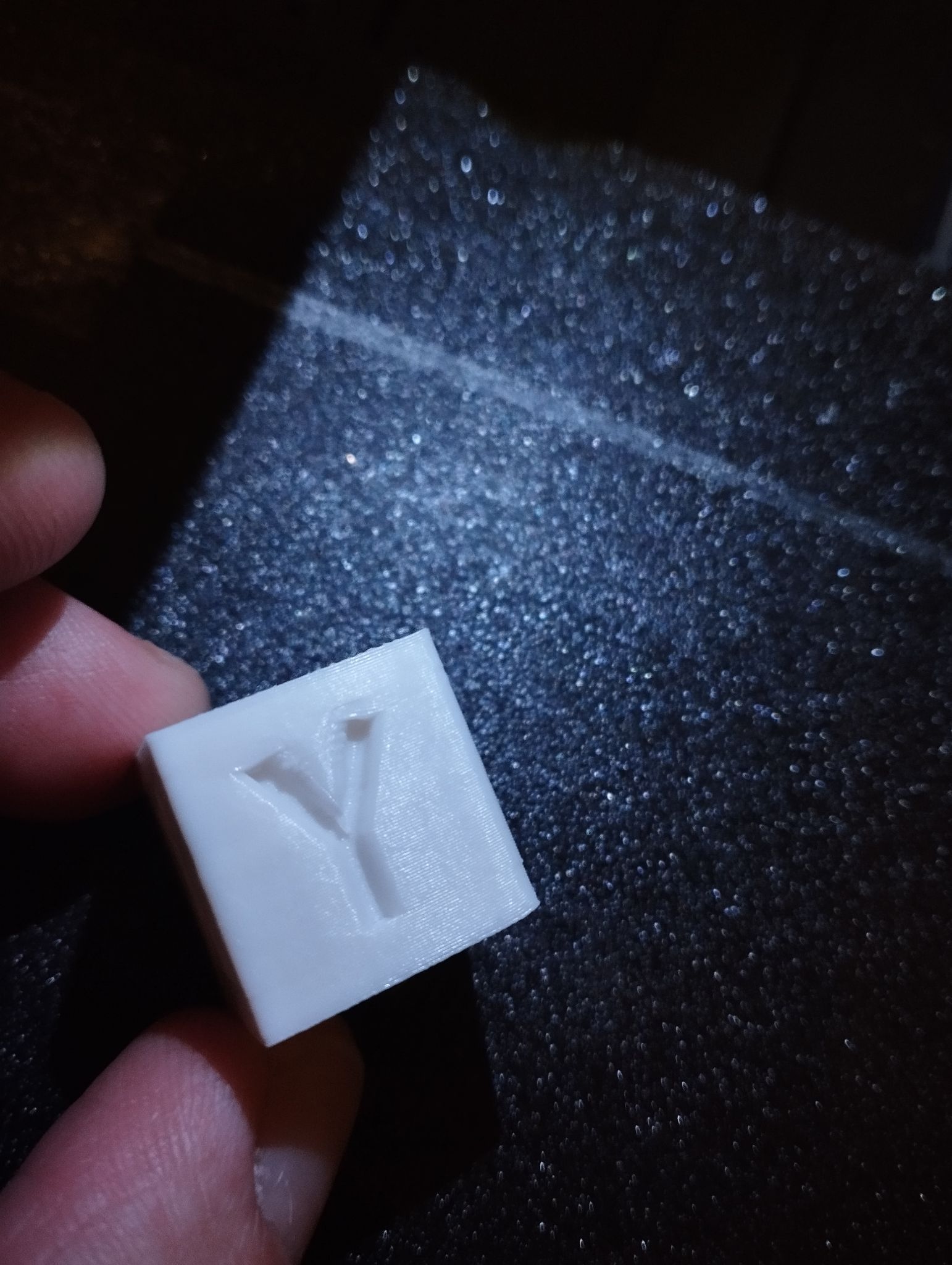

  11. merlin34
    Réglages X3 plus

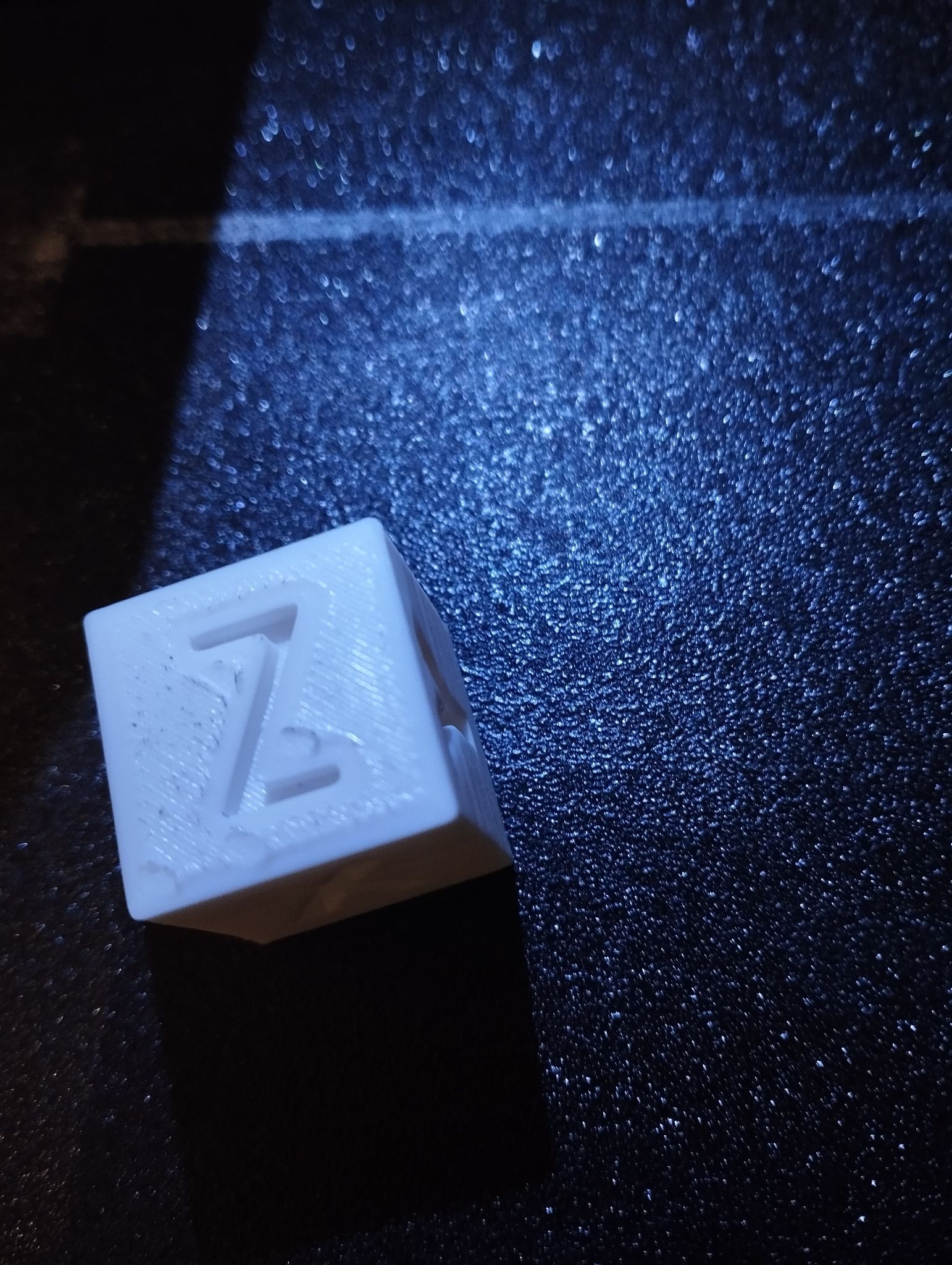

    Oui c'est même carrément mieux. Maintenant le cube est a quasi 20 mm partout. J'ai un petit défaut sur cette photo ( en haut )un léger manque de matière ?

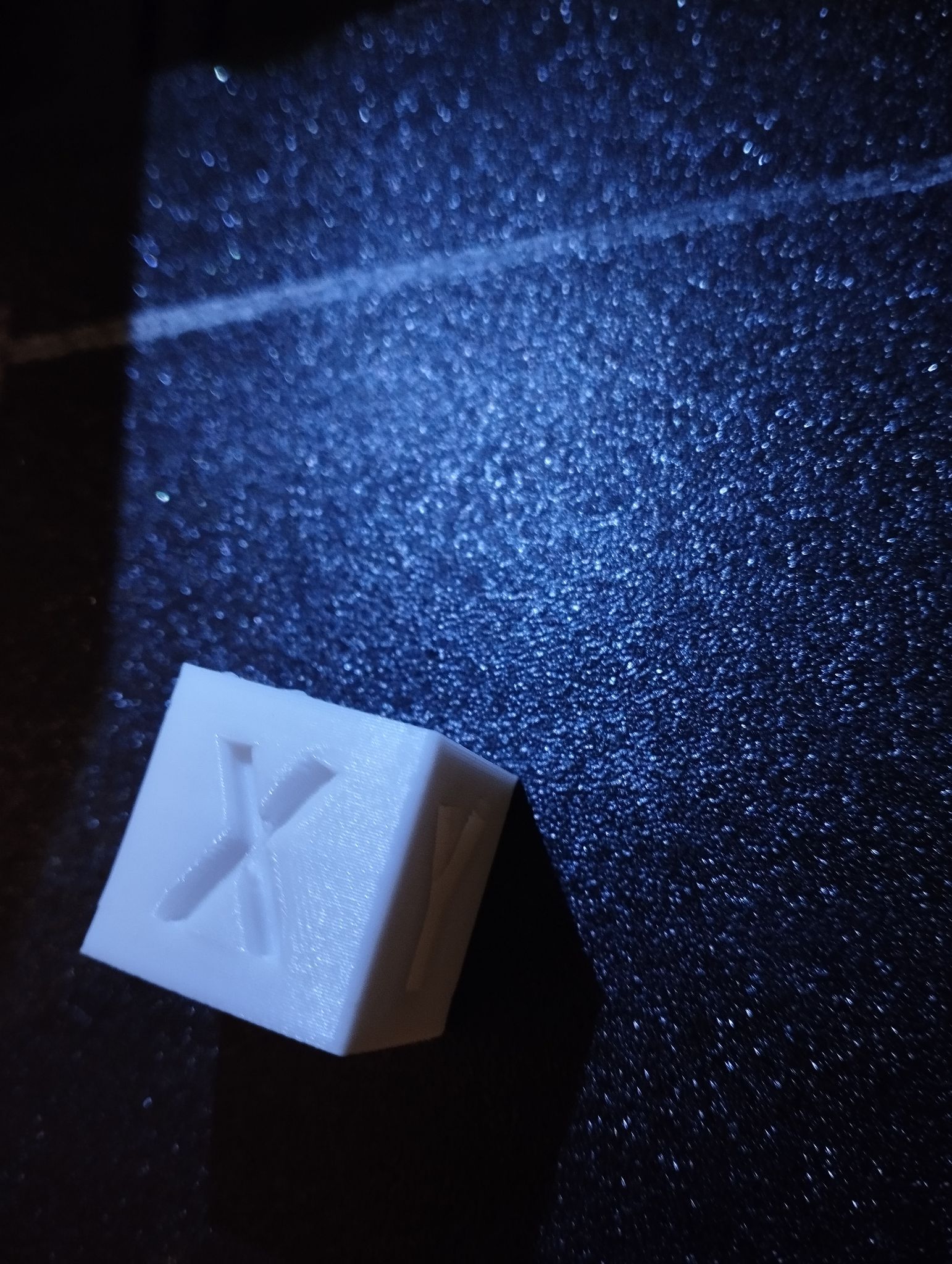

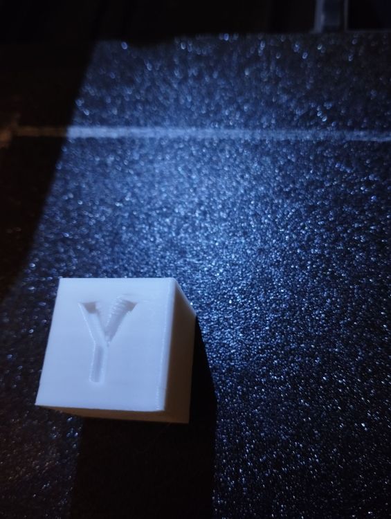

  12. merlin34
    Réglages X3 plus

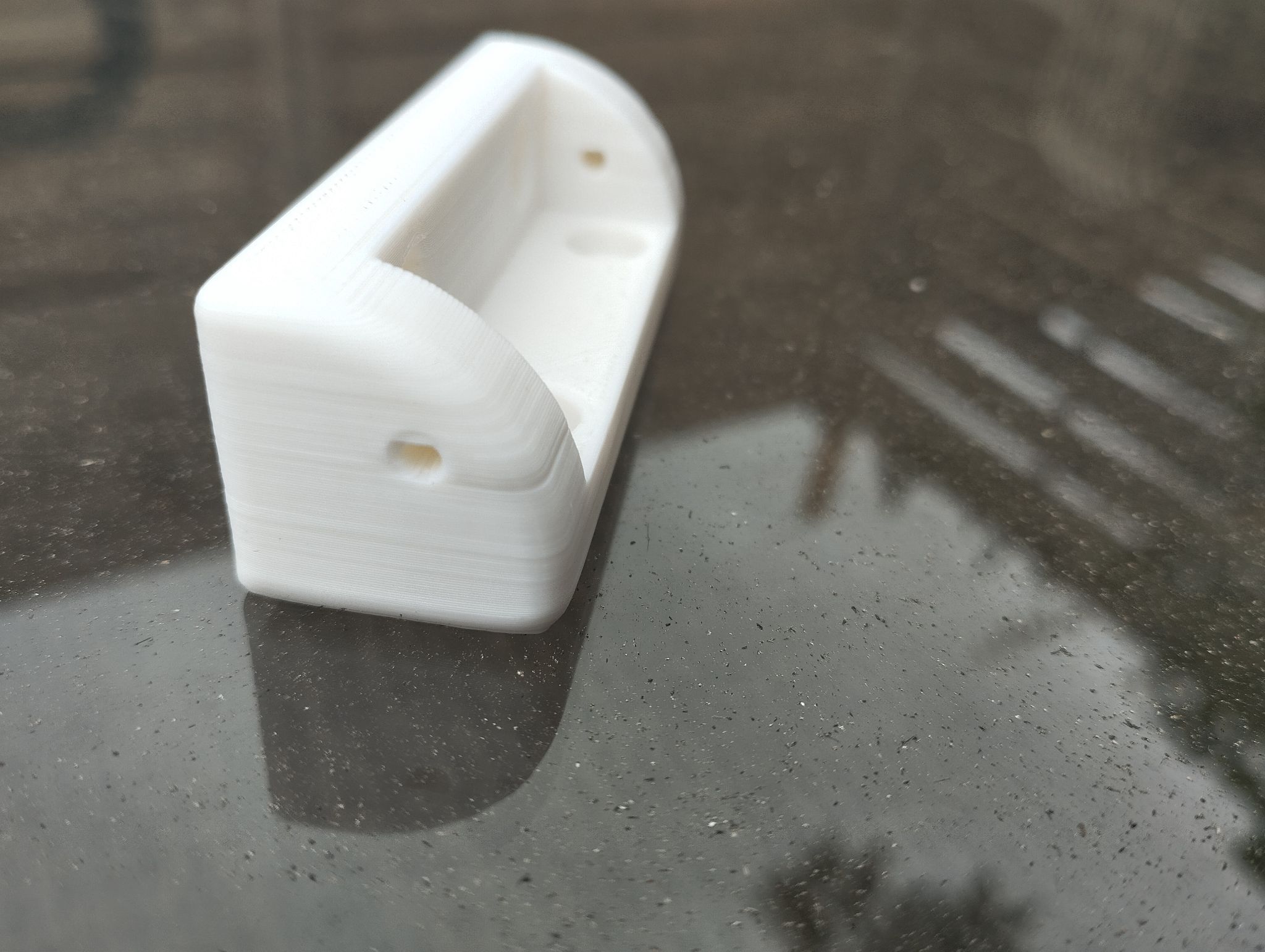

    Bonjour, Je continue mes réglages lol Je me suis aperçu que deux roulements du Z ne tournaient pas correctement, ils ont du être abîmé, car les vis pour régler le Z étaient vissée a fond. J'ai même une vis que je n'arrivais pas a desserrer ! J'ai du tout démonter, chauffer la cage pour la démonter J'ai envoyé un mail au sav pour qu'ils m'envoient soit les cages complète ou les roues Heureusement que j'en avais en Stock chez moi, ça m'a permis de remonter tout ça au cordeau. Après un re re re re re réglages du bed, j'ai imprimé un 1 er cube Les mesures du cube : X 19,97 Y 19,84 Z 20,25 Je vais faire un coup de pronterface pour corriger cela . Sur le Z du cube, il y a qqes aspéritées... Imprimé en 0,2. La 1ere en 0,25 avec artillery Slicer 3.0.3 Vous en pensez quoi ? Merci

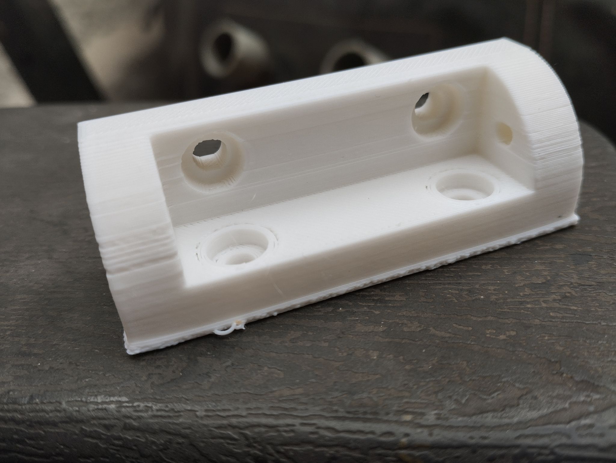

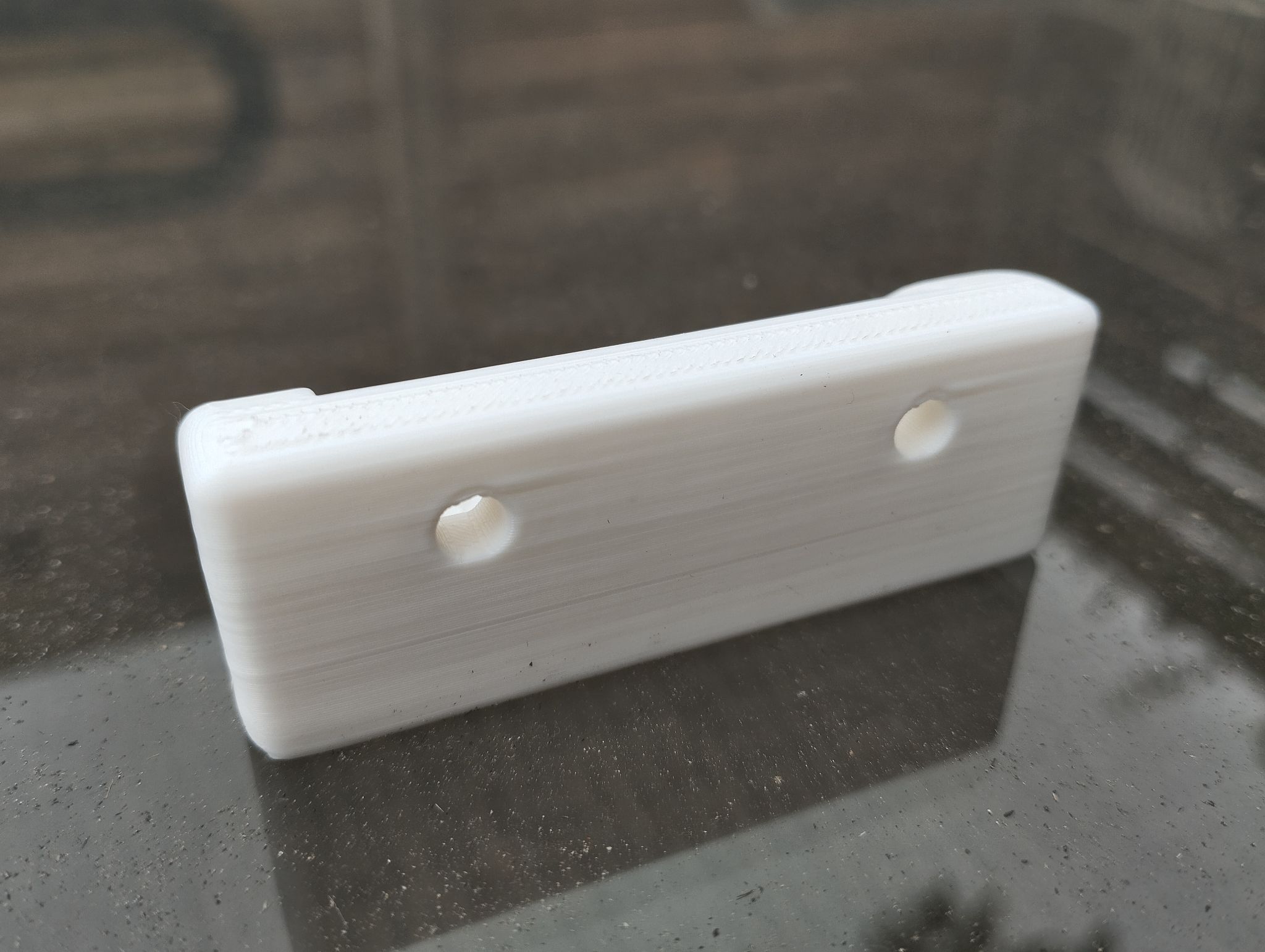

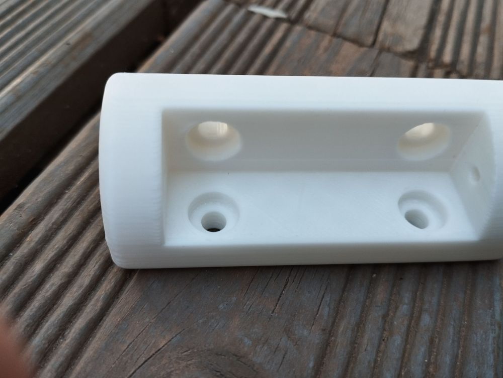

  14. merlin34
    Réglages X3 plus

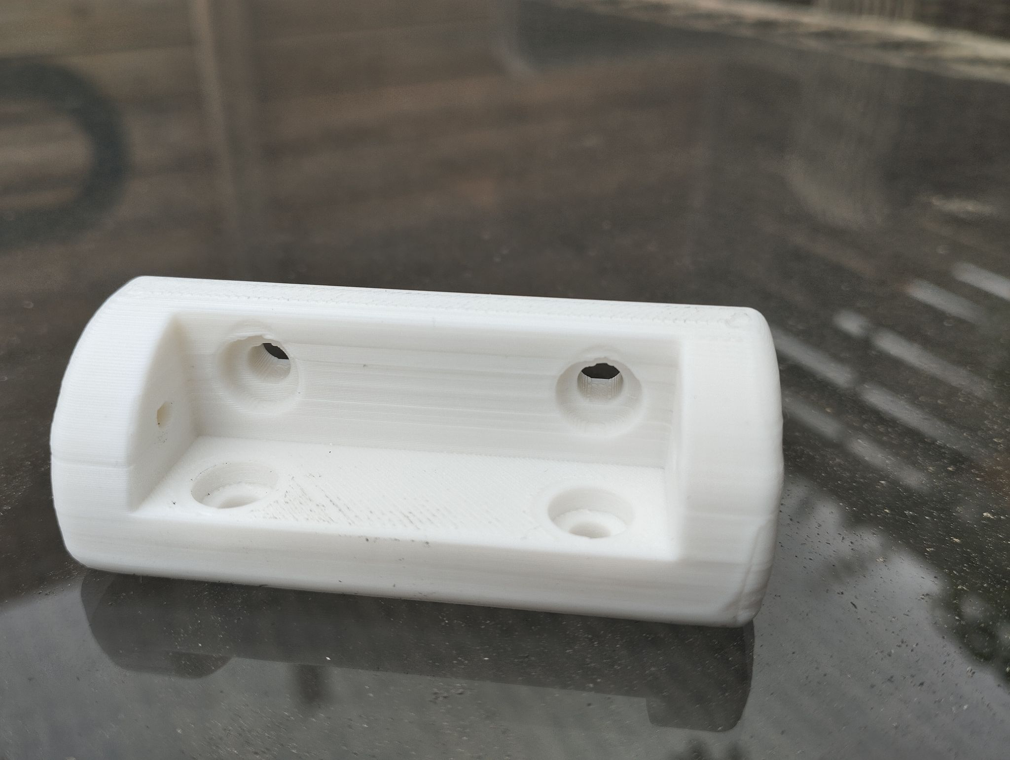

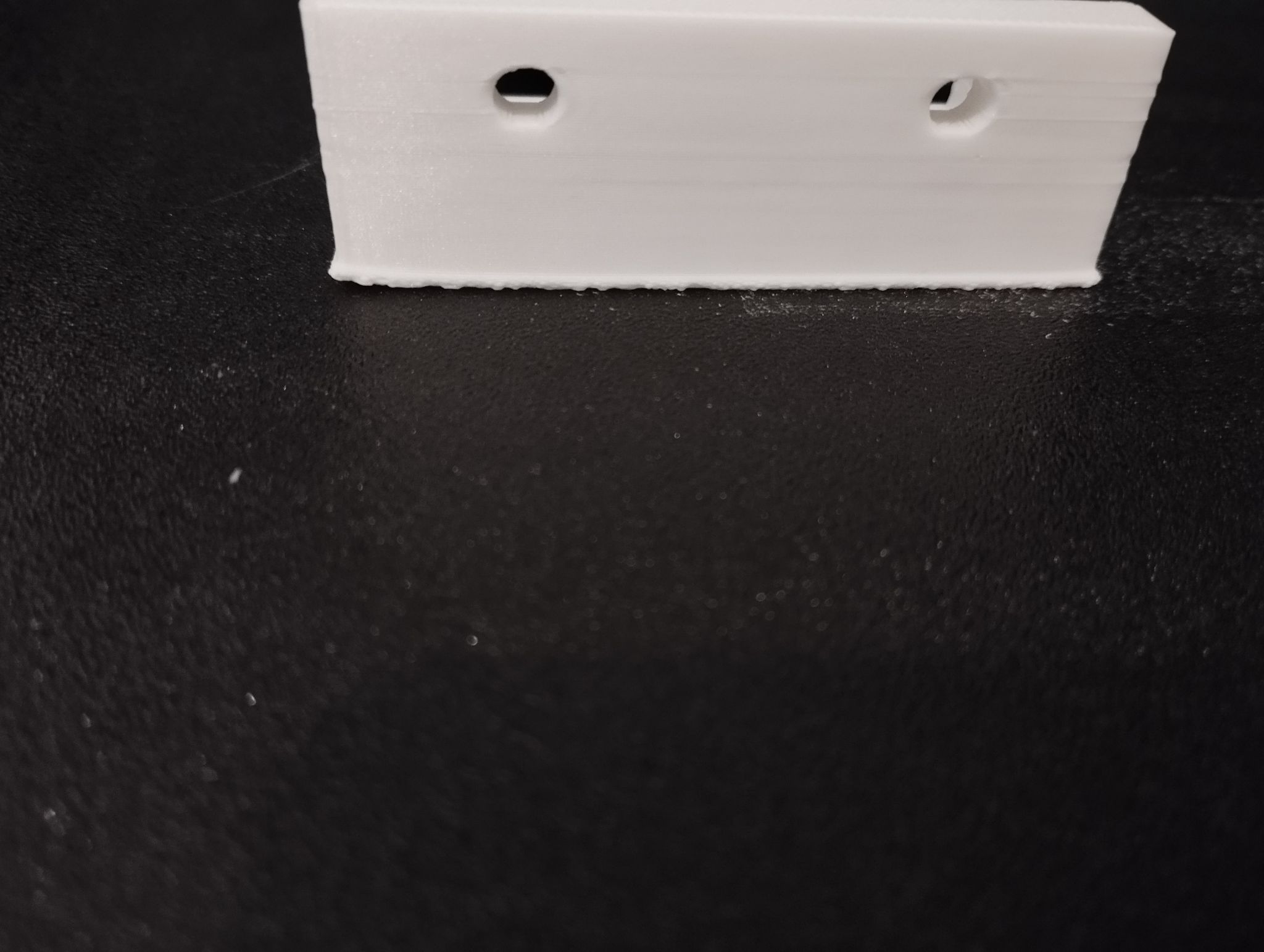

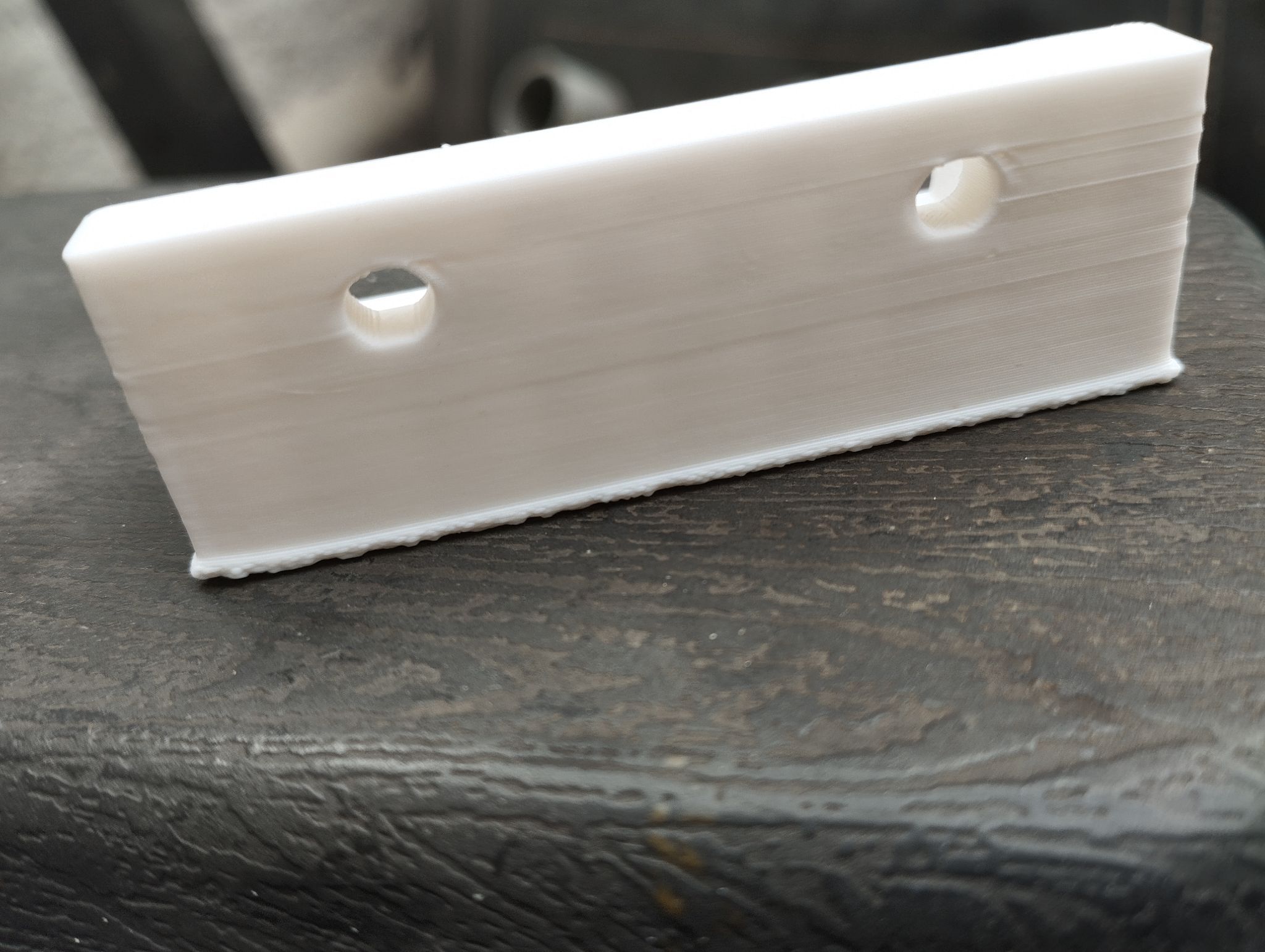

    Bonjour, J'ai découpé avec artillery Slicer, en 0,2 J'ai un peu warping, et bizarrement j'ai l'impression que ça fait aussi pied d'éléphant a la base du print. Il y a aussi des traits moches sur le print. La 1ere m'a l'air pas mal Que puis je faire pour améliorer tout ça? Merci
  15. merlin34
    Réglages X3 plus
    Le fil c'est du no name ( que j'utilisais sur ma ender et qui va très bien avec la même température de buse) La vitesse et température sont indiqués sur la photo
