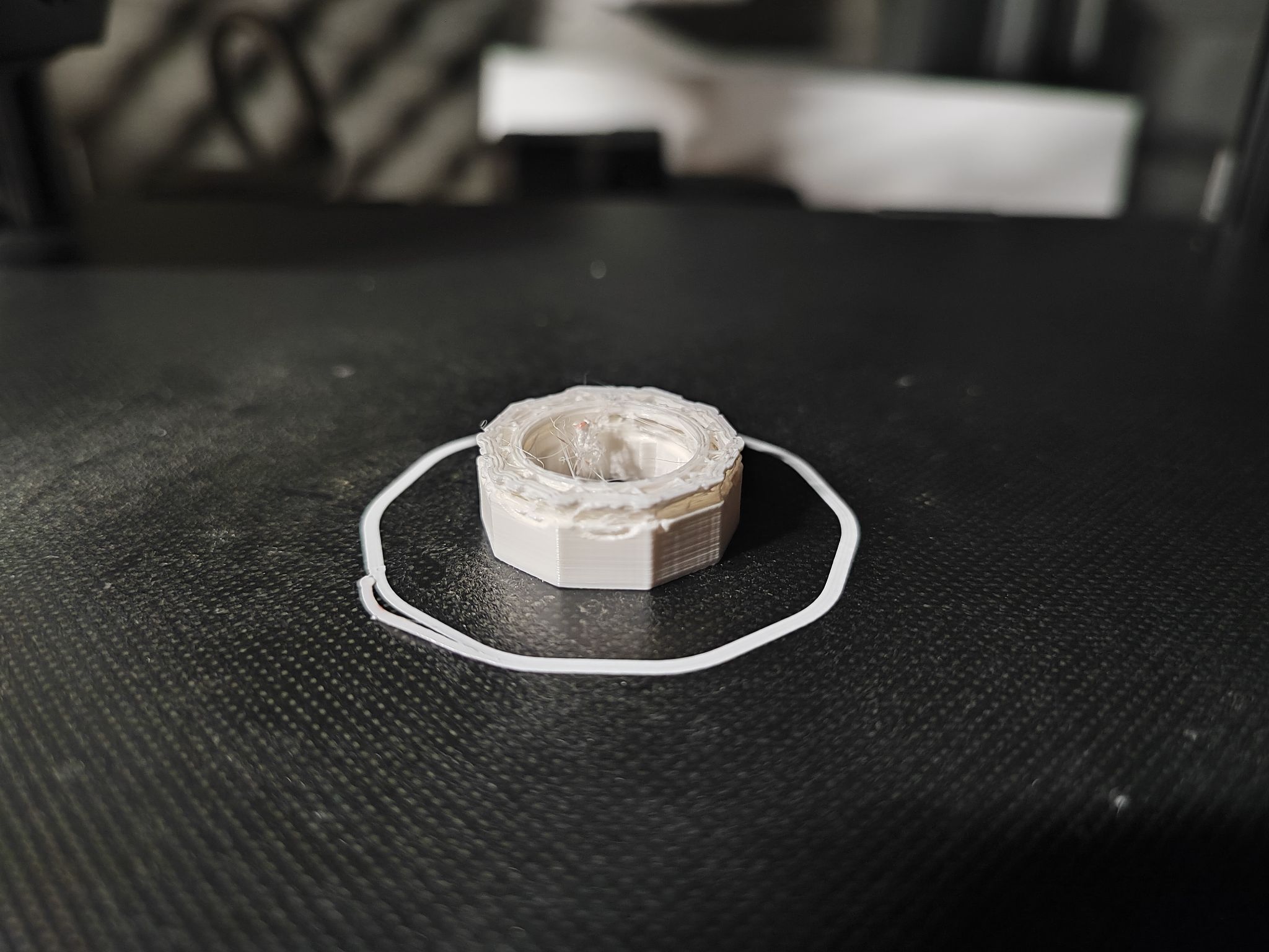

  1. Du coup... J'ai fait tout ces changements: Mise à jour du firmware + réinitialisation aux paramètres d'usine. Moteur d'extrusion neuf. Remplacement du système d'extrusion d'origine en caca plastique, par un dual gear en alu. Nouvel hotend PrimaCreator. Calibration PID. Calibration e-steps. Et j'en oublie... J'en suis arrivé à la déduction que le problème venait de base d'une bobine au filament pouvant atteindre les 2 mm de diamètre... Et ça, en plus d'un système d'extrusion qui commençait à bien galérer. Après avoir aussi changé, dans le passé, la carte mère de la machine + le bouton d'alim + l'alim + firmware communautaire... Est-ce toujours une Creality CR6-SE ? Telle est la question!
  2. 70%, c'était juste un essai ^^ La seconde impression de 2h s'est bien déroulée aussi, toujours à 70%. Par contre, au moment d'extraire le fil à 200°C, il était bloqué... Pareil, des claquements lors de l'insertion d'un autre fil et une extrusion de 100 mm... Là je fais un test d'impression avec donc un autre PLA, un peu plus "dure". Avec un flow / feed rate à 85%. Je n'ai rien touché aux paramètres du slicer, ce sont les même fichiers que j'imprime depuis toujours, et avec lesquels je n'ai jamais eu de soucis. Quant aux paramètres du firmware, c'est pareil, je n'ai jamais rien touché jusqu'à présent (à part le calibrage récent, suite aux claquements). Mais je vais essayer d'y rejeter un œil quand même. Mais si jusqu'à récemment tout allais à peu près bien, c'est certainement "juste" une pièce défectueuse à remplacer... Peut-être le moteur de l'extrudeur? Je vais tester aussi, pour voir.
  3. @Pyroa La ventilation est bonne. Et quant au filament, parfois il reste bloqué quand j'essaye de l'extraire (petit bourrage, donc, à priori). Le ventilo souffle où il faut, rien n'est dévissé, la chaussette en silicone est bien présente pour maintenir la chaleur où il faut... Je ne pense pas que le problème vienne du hotend en lui-même, il est tout neuf et de qualité. Et c'est bien un modèle sans tube PTFE (il s'arrête en haut du heatsink). @bblt @Krl J'ai fait un essai à l'instant, en remettant le tube capricorne + nettoyage de 240 à 200 degrés avec un filament de nettoyage + réinsertion d'un autre PLA classique (Spectrum - 215 °C max) + flow rate / feed rate à 70% (directement sur l'écran de contrôle)... Et l'impression est nickel (malgré toujours, je crois, quelques micros claquements lors de rétractions. A confirmer). Une seconde impression est en cours avec ces paramètres. Après ça, je ressaye avec l'autre filament (PLA classique / naturel - BASF Ultrafuse - 220 °C max). Quant à la roue crantée, j'ai déjà essayé de nombreuses fois de diminuer ou renforcer la pression du ressort... Mais ça ne change pas grand chose (et j'ai bien nettoyé la roue de contact, au cas où). Du coup, c'est peut-être bien le filament BASF qui fait défaut (il a l'air plus dure que le Spectrum)... J'essaye de confirmer ça à la prochaine impression. J'ai complètement remplacé le hotend d'origine, par un autre d'un autre type (PrimaCreator, un full metal jacket alchemist!). Le tube PTFE s'arrête à l'entré du heatsink. En fait, j'avais aussi ce problème de claquage avec ce hotend précédent (d'origine, donc). Mais je suppose/ais que c'est parce qu'il était tout défoncé... Le tube heatbreak s'était enfoncé quasi jusqu'à l'extrémité basse du bloc de chauffe, jusqu'à quasiment faire ressortir la buse, qui s'était donc dévissée toute seule. Les deux vis reliant le bloc de chauffe au heatsink étaient probablement trop serrées; ce qui a appliqué une pression qui a décollé et enfoncé petit à petit le heatbreak... Bref, je pensais donc qu'en remplaçant le hotend, ça allait logiquement résoudre le problème, mais non
  4. Bonjour, Peut-être que quelqu'un pourra m'aiguiller! J'ai un petit soucis d'extrusion avec une Creality CR6 (voir photos)... Il n'y a pas assez de matière extrudée. Le problème survient souvent en cours d'impression (le début se passe plutôt pas trop mal la plupart du temps). Même si ça commence tout de même à claquer lors de la ligne de "purge". Tout se passait très bien depuis plusieurs semaines d'impressions quasi journalières. Le problème n'est apparu qu'après tout ce temps et toutes ces impressions. J'ai déjà eu ce soucis dans le passé, et un changement de hotend avait réglé le problème... Mais cette-fois non. Ce que j'ai essayé (dans le désordre): Nouvel extrudeur (PrimaCreator full metal). 3 différentes buses neuves. Tube PTFE Capricorn. Tube PTFE classique, raccourci au maximum. Réglage de l'extrusion (avec la fonction intégrée au firmware). Roue crantée d'extrusion neuve, en inox. Serrage / desserrage des vis de l'extrudeur. Réglage du PID automatique. Feed rate / Flow rate de l'impression réduits à 50%. Température d'impression plus élevée. Nettoyage avec un filament de nettoyage. J'envisage de remplacer la sonde (le câble a une légère pliure. Peut-être que...) et la cartouche chauffante. Par déduction, possible que ça vienne de là... En attendant de les recevoir, peut-être que quelqu'un à d'autres idées? Merci!
