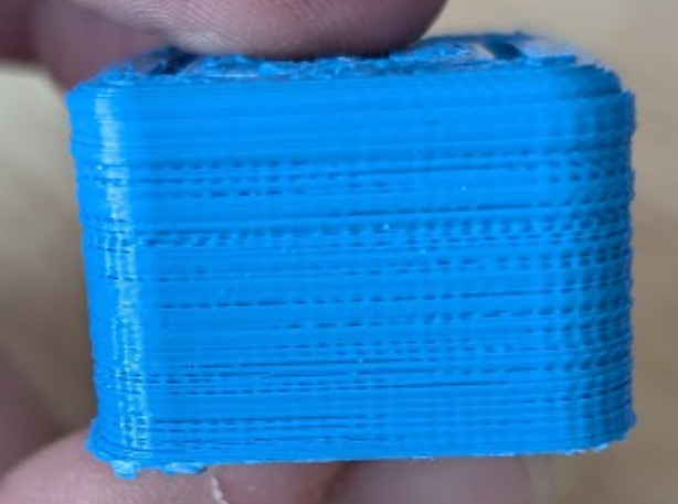

  1. Bonjour à tous. j'ai du mal à comprendre pourquoi j'ai de tels défauts sur mes impressions avec ma sidewinder X2. Ma buse est neuve, mon plateau a été nivelé. Mes fichiers sont traités avec Cura. Mon filament est en PLA de chez Creality donné pour imprimer jusqu'à 220 et j'imprime à 215. Je ne comprend pas ce qui est déréglé. Merci d'avance pour vos conseils

    j'ai toujours les ressorts d'origine. je n'ai rien modifié sur ma X2 hormis un petit déport pour le capteur de fin de filament, donc pour ainsi dire rien du tout

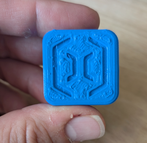

    J'ai imprimé un benchy et la bordure était très bien. Je trouve le résultat pas mal même si je ne comprends pas ce motif de couture sur un côté. En dehors de ça je ne saurait pas dire s'il y a des défauts à corriger, je n'ai pas assez de recul et d'expérience pour les voir. Je suis en train d'imprimer une pièce plus grande et ça m'a l'air pas mal non plus. Je referai sûrement un nivellement du plateau pour gagner en précision

    Re bonjour, je vous remercie pour vos conseils. J'ai refais plusieurs nivellements du plateau en m'aidant avec une feuille et le bed visualizer d'octoprint et en plus de cela j'ai réglé le zoffset à la volée. Je trouve le résultat très satisfaisant, la texture du bed apparait bien et tout est plutôt lisse. je vais tester d'autres impressions pour confirmer. je vous remercie
