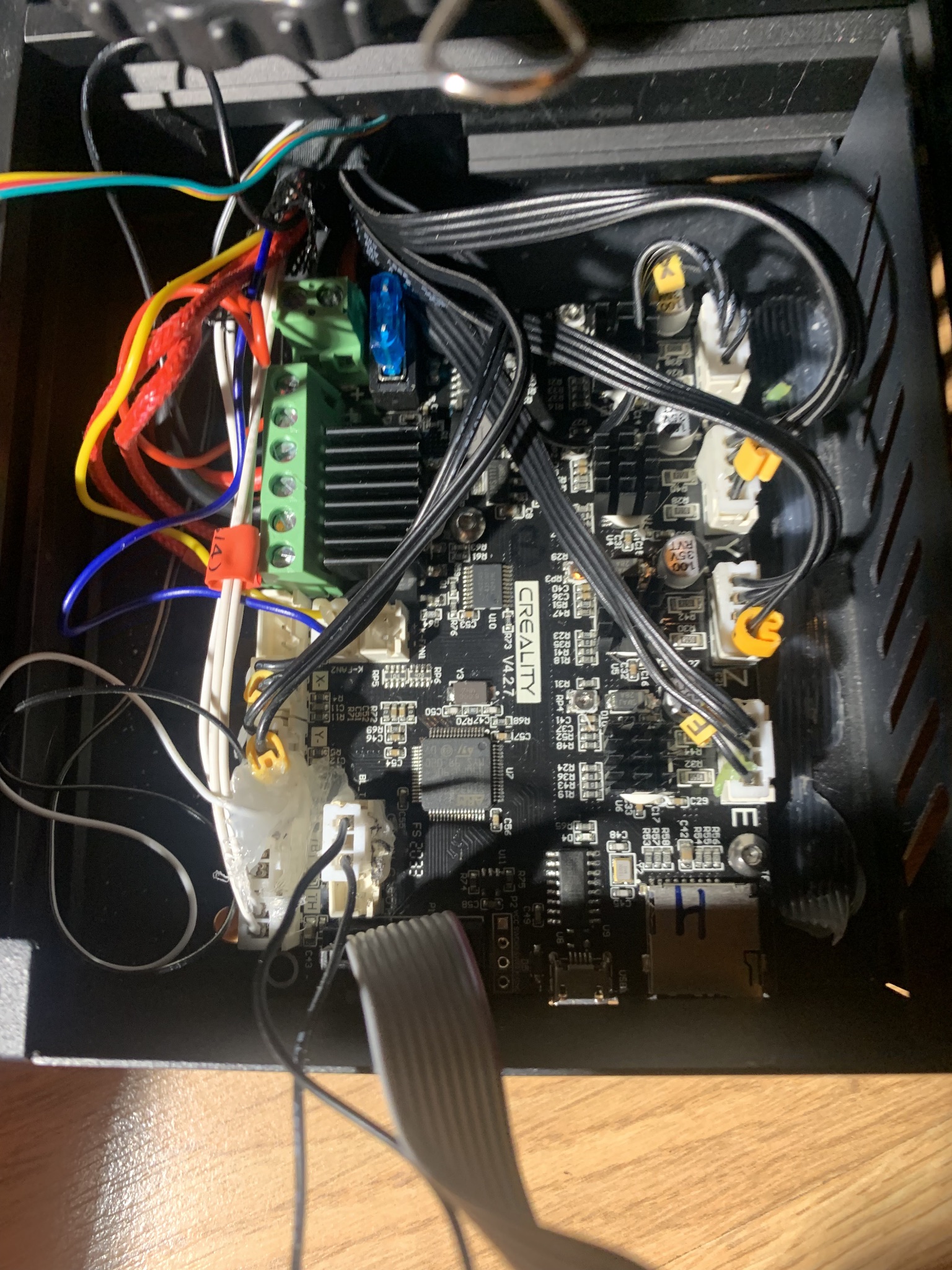

    oui tout fonctionne bien, merci encore de votre aide

    Bonjour, après avoir lu vos msg j'ai chercher en débranchant les câbles et je me suis rendue compte que je n'avais pas mis toutes les vis sur la carte mère j'ai uassi ouvert l'alim et un câble (la terre) je crois était pas super bien mis. Depuis ces deux changements tout marche bien je vais faire qql test et je vous tien au courant. Merci beaucoup à vous de m'avoir conseillé, Bonne journée

    très bien je vais tester ca merci Cela vient de l'axe y, lorsqu'il est débranché de la carte mère tout fonctionne. J'ai testé de débranché, allumé, puis rebranché, ca marche mais lorsque je met en route le moteur de l'axe y fonctionne avec un bruit strident. une idée ?

    Non mdr c'est ceux du gecko ça Tient je t'ai mis la vidéo en entière : https://drive.google.com/file/d/1PSzLo27h8hO_8rpeaylwXiagcAvrwxtp/view?usp=sharing Si c'est le ce cas, que dois-je faire ? Non même sans l'écran c'est pareil Merci beaucoup de la réponse en tt cas ah oui et quand j'allume l'axe z descend de manière saccadé jusqu'à temps que le menu ce lance

    Bonjour, Je me tourne vers vous, car je suis désespéré, j'avais laissé mon imprimante 3d de côté pendant quelques semaines et en la réutilisant un problème est apparue. L'écran se met à très très faible intensité, elle fait un bruit continu cependant lorsque que je la coupe l'écran refonctionne correctement quelques secondes avant de s'éteindre. J'ai vérifié les branchements, les fusibles, j'ai réinstallé marlin en 2.1.1 pour ma carte 4.2.7. Rien n'y fais. Ps : j'ai un 3d touch, j'ai longtemps galéré pour les branchements, mais j'avais réussi à le faire fonctionner. Sur les photos, il n'est pas branché, car j'ai réessayé de refaire les branchements au cas où. https://drive.google.com/file/d/1nV92VmXhfZJxXBIkz7g6pgJWF6y2GxyW/view?usp=sharing Avez-vous des solutions à me proposer ? Merci d'avance
