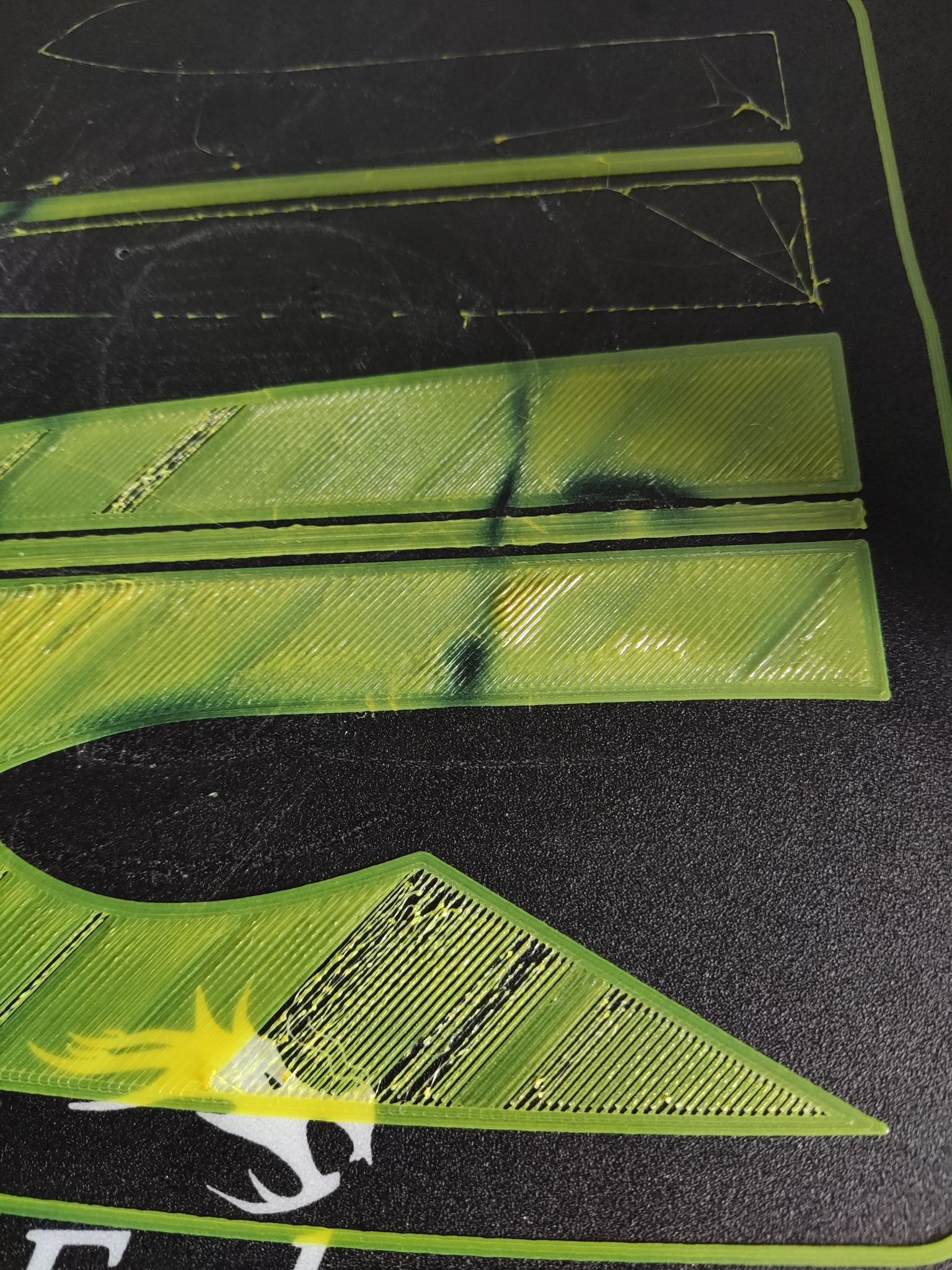

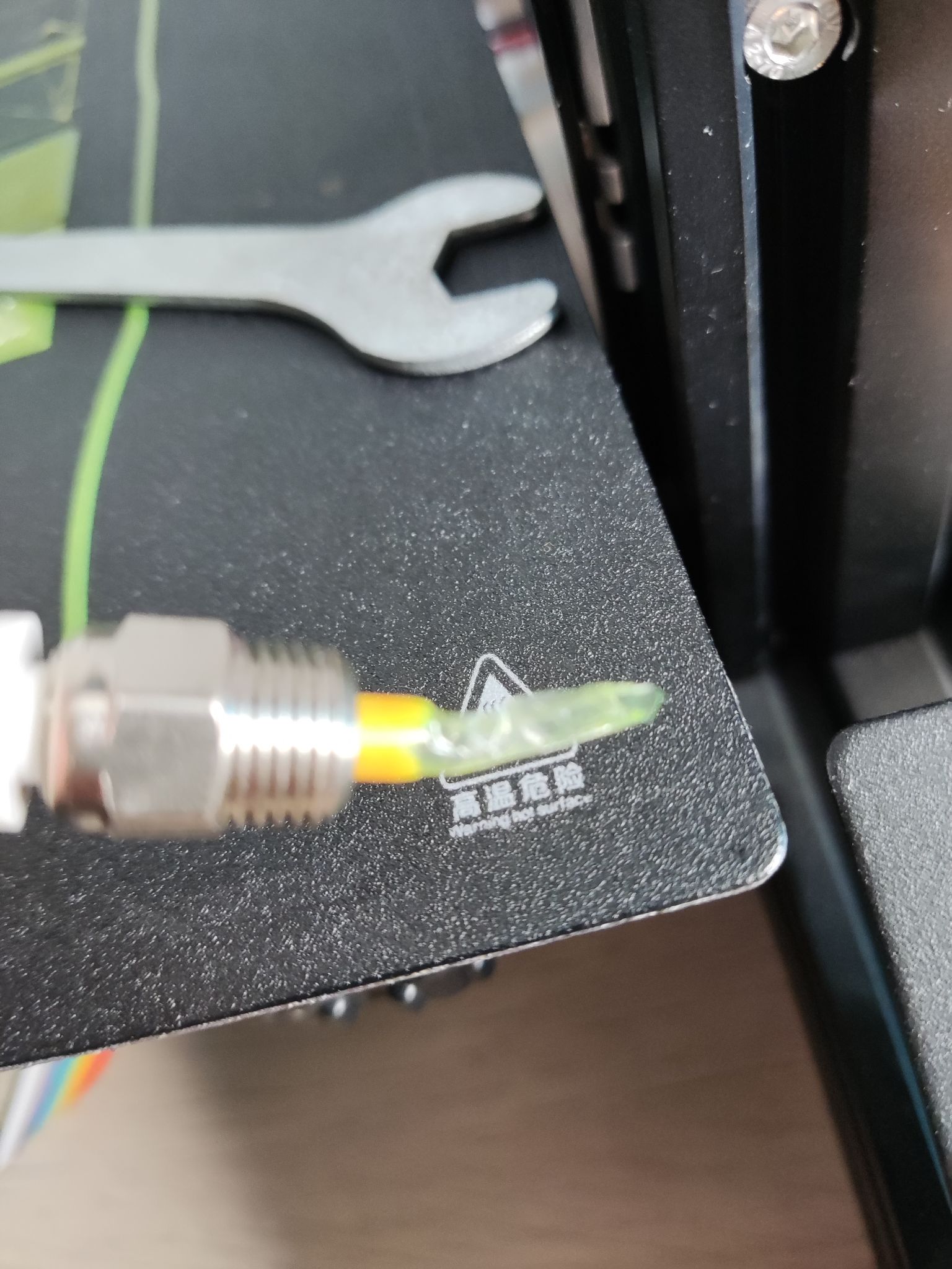

  2. Bonjour, mon filament sort de façon irrégulière à la première couche. Au debut tour va bien puis il manque du pla ce qui crée des espaces. J'ai changé de hotend il n'y a pas longtemps et je ne sais pas si c'est a cause de ça. Pourriez-vous m'aider svp ? Je viens de faire un tirage à froid et petite surprise qui est sortie.
  3. J'ai réussi à arrêter le bouchage en augmentant la température ce qui est surprenant car les recommandations sont plus basses que la température mise. J'ai pu lancé un benchy qui n'a pas pu se finir car il y avait un nœud dans mon rouleau de PLA, je peut quand même voir que la température est trop haute car on voit des fils fins se former entre les parties imprimés. Merci d'avoir répondu
  4. Je vais essayer. Non, c'est exactement comme cela que je l'ai monter. Tout est neuf, le ventilateur fonctionne bien, donc je ne comprend pas d'où vient le problème en sachant que le filament est de type PLA et chauffé à la bonne température (205-215° pour mon PLA). Il fait aussi savoir que la buse est neuve et que j ai dû monter moi-même la tête.
  5. Bonjour, j'ai actuellement une Ender 3 Pro sur laquelle j'ai changer le corps de chauffe entier à cause d'un problème de fuite. Depuis ce changement, le filament de mon imprimante sort lors du commencement de l imprimante et s'arrête après peu de temps en créant un bouchon. Auriez-vous une réponse à ce problème ? (PS: le corps de chauffe est bien changer et du bon modèle)
