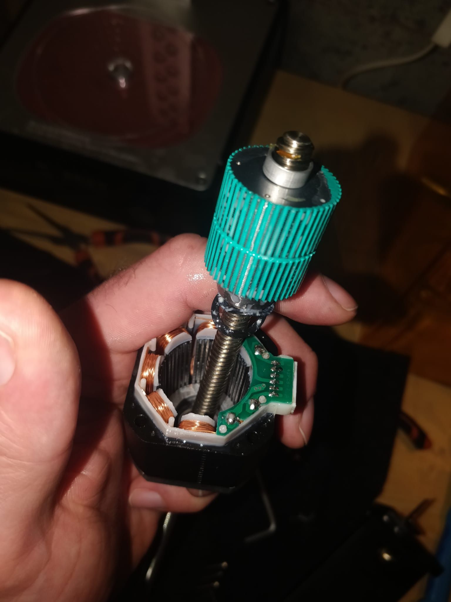

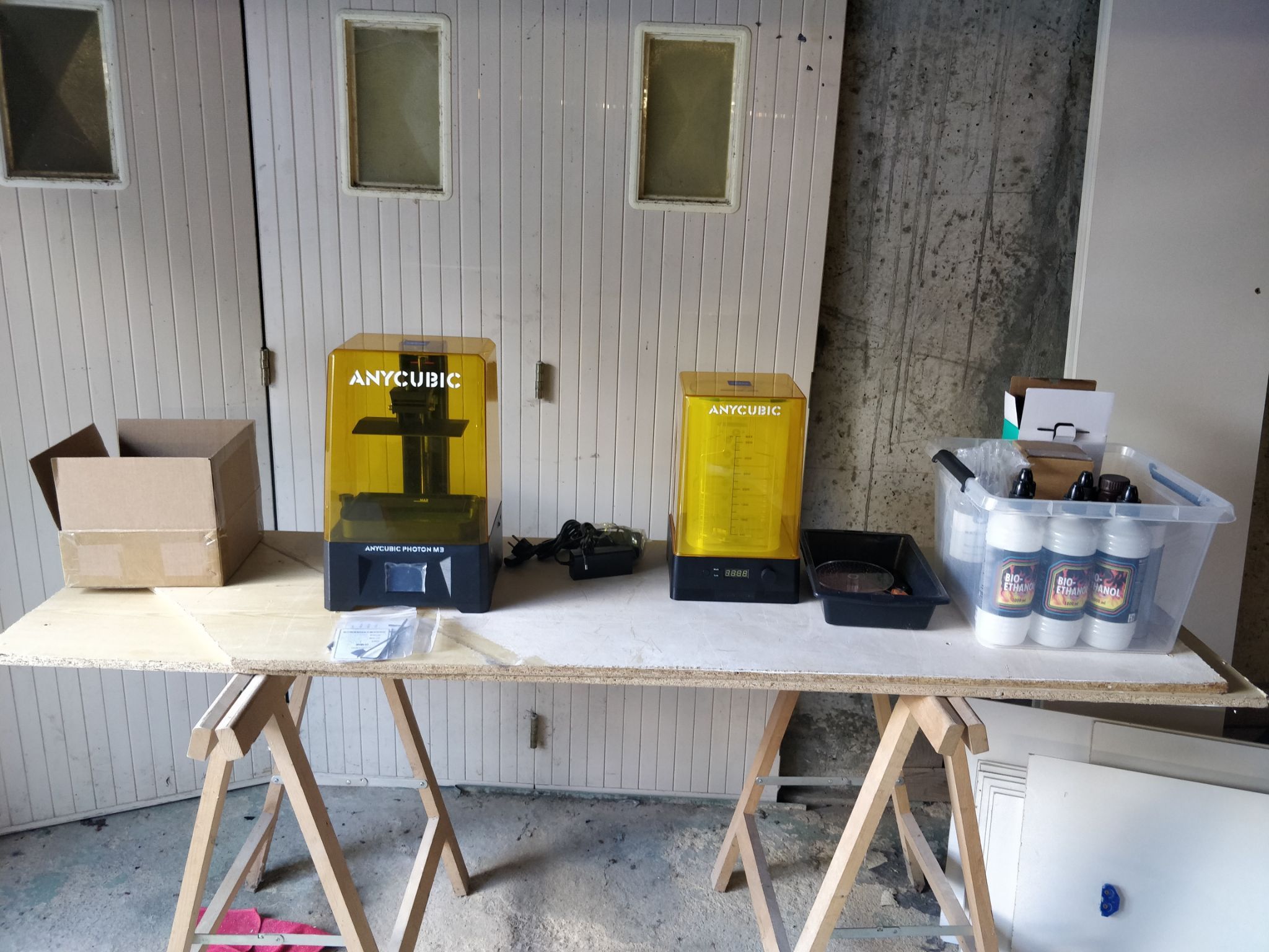

  2. Je viens donner des nouvelles. J'ai changé les 2 roulements du moteur, et tant qu'à faire j'ai changé le FEP et mis à jours le Firmware. Et ca semble bon, plus de bruis suspect et première impression concluante !!! Coût de l'opération, 1€50 pour les roulements, beaucoup de temps et quelques sueurs froides, ca aurait pu être pire Merci @PPAC pour ton aide L'avantage c'est que maintenant je connais ma machine dans les moindres recoins
  3. Plus ou moins, il y avait un peu de résine sur les connecteurs des nappes. Du coup j'ai bien nettoyé, rebranché et ca à fonctionné J'ai trouvé je penses le problème. C'est un des deux roulement qui sont dans le moteur pas à pas qui est bloqué. Du coup le moteur force plus que nécessaire. Je tente de le dégripper mais sinon je vais en racheter un, c'est pas ce qui coûte le plus cher !! En espérant que ca soit le dernier problème, mais avec ce roulement bloqué le comportement est logique du coup ^^
  4. Merci pour ta réponse J'ai finalement réussi à réparer le problème du LCD et de l'écran de contrôle. Pour le souci du Z c'est le moteur qui a pris un coup. je l'ai fait tourner "A vide", sans rien sur la vis sans fin, et il galère à faire les changement de direction. Il y a un seconde où on l'entend sans que ca bouge, avant "d'accrocher". Je l'ai donc démonté, et il y a en effet de la résine dedans: J'ai tout nettoyé, tout remonté, c'est un peu mieux mais ca continue à le faire. J'ai relancé une impression qui a foiré au milieu. Je vais donc malheureusement devoir changer le moteur je penses. Le souci est que je n'arrive pas à trouver la bonne référence et où acheter ca . Si quelqu'un a des pistes je suis preneur. @evenkimi C'est ce que je fais habituellement, la les enfants faisaient des bêtises j'ai donc lancé, je suis parti, et j'ai oublié de retourner vérifier

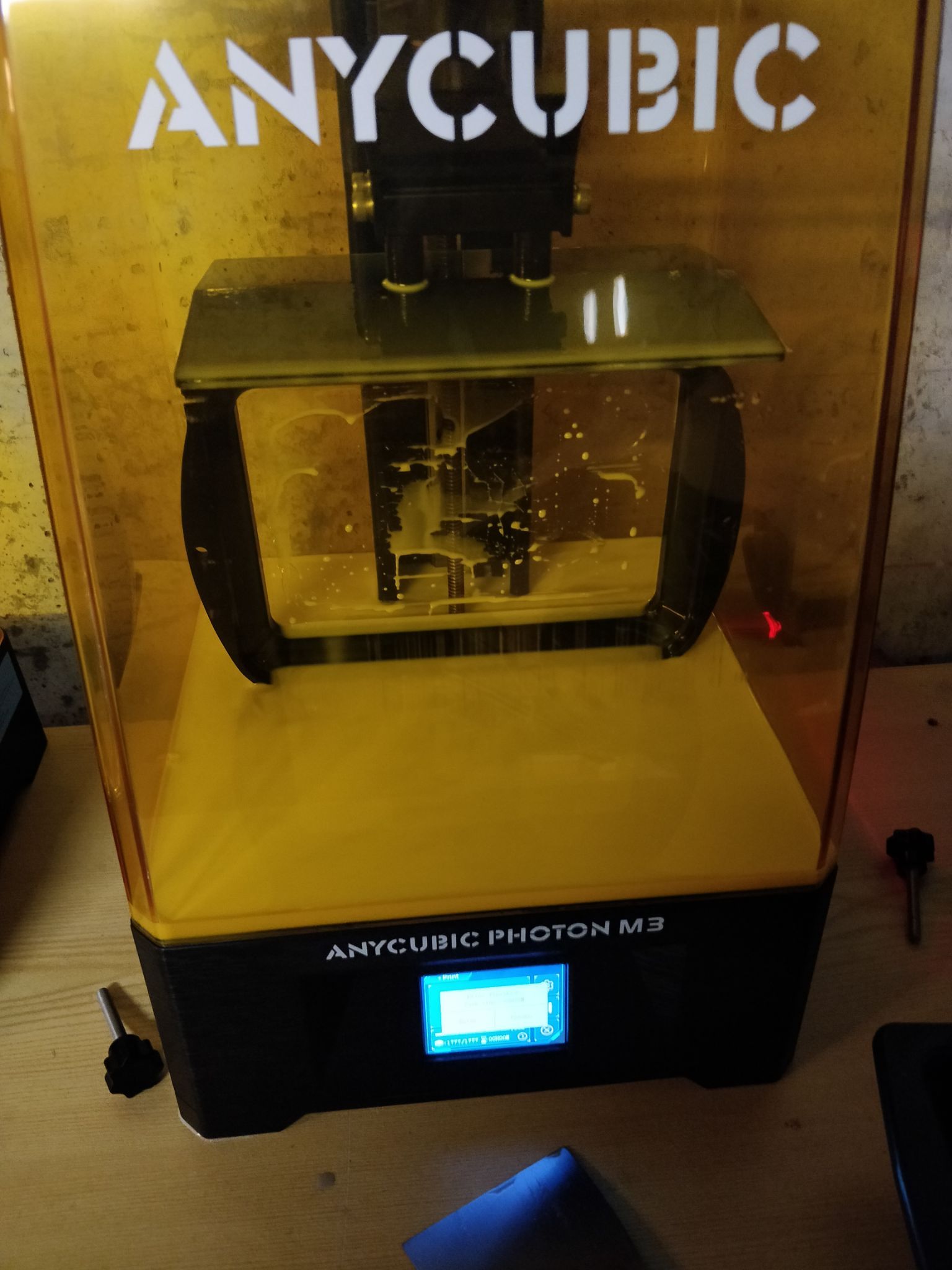

  7. Bonjour à tous, Je me suis acheté il y a quelques semaines une Photon mono M3, et... j'ai fait une bêtise . Une erreur d'inattention... j'ai oublié de mettre les vis sur le bac de résine. Je vérifie habituellement toujours que les premières couches se passent bien, mais la les enfants faisaient des conneries, j'ai voulu vite lancer je suis parti... Bref, le plateau c'est déversé et toute la résine à coulé au fond... (oui, j'ai pleuré) J'ai tout vidé, démonté, nettoyé, et elle est reparti pour 2 impressions. La 3eme c'est arrêté au milieu avec le moteur qui ne voulait pas remonter sans que je l'aide m'annuellement en tournant la vis sans fin. J'ai refait nettoyage de la la vis sans fin au wd40, ca fonctionne mais il y a un grincement quand ca arrive a la moitié environ, et dès que je relance une impression si je ne l'aide pas il ne parvient pas à décoller la résine du FEP au bout de quelques couches. Je pensais à la base au moteur affaiblit par éventuellement de la résine qui a coulé dedans, mais ce qui me fait tiquer c'est le grincement a mi hauteur. J'envisage donc de racheter un moteur pas à pas et l'axe Z, mais avant ca je voulais être sur que quelqu'un n'est pas une idée lumineuse pour régler ce problème.. Merci à vous.
