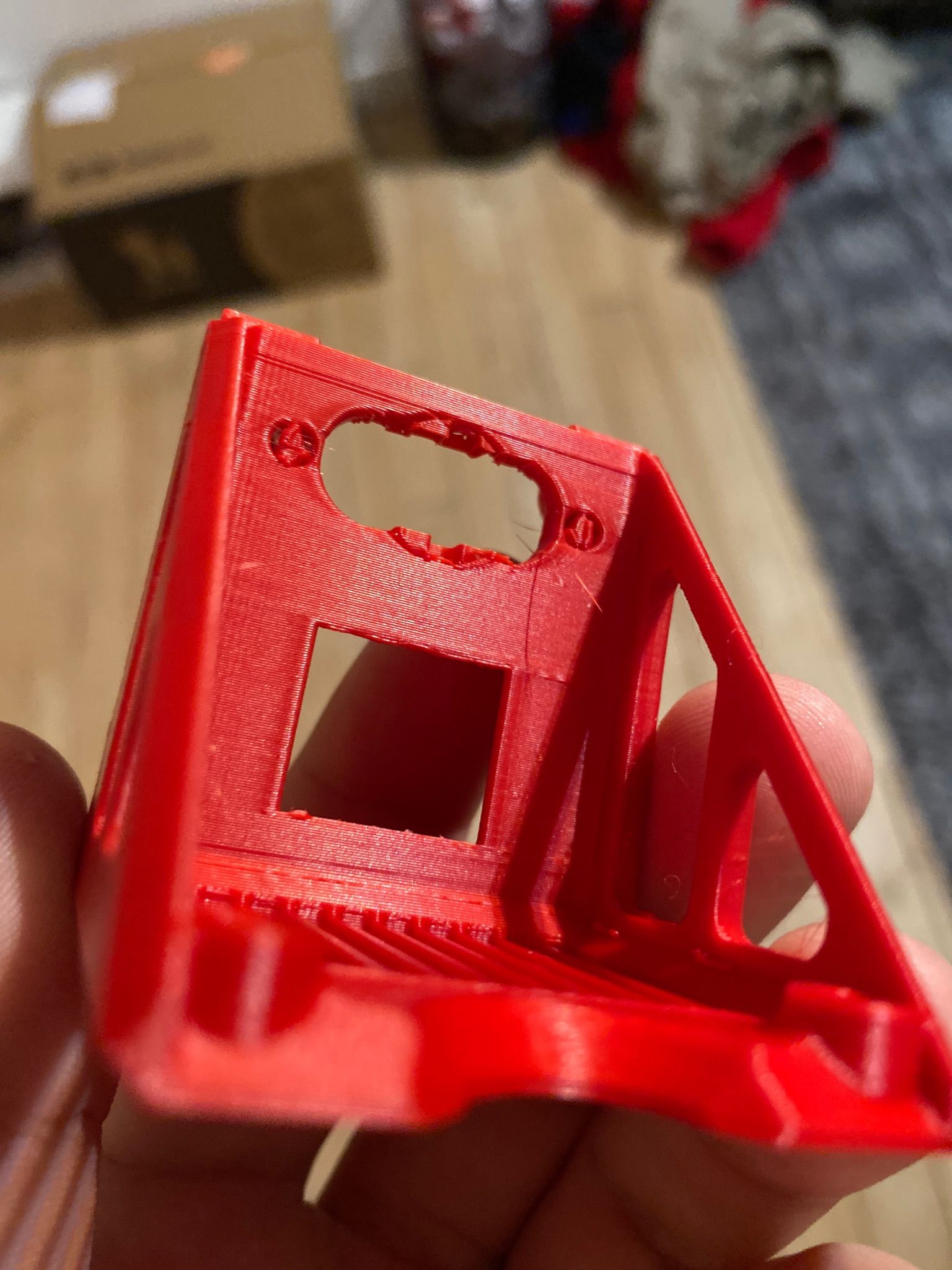

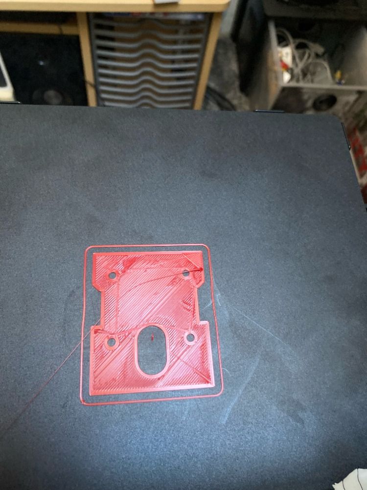

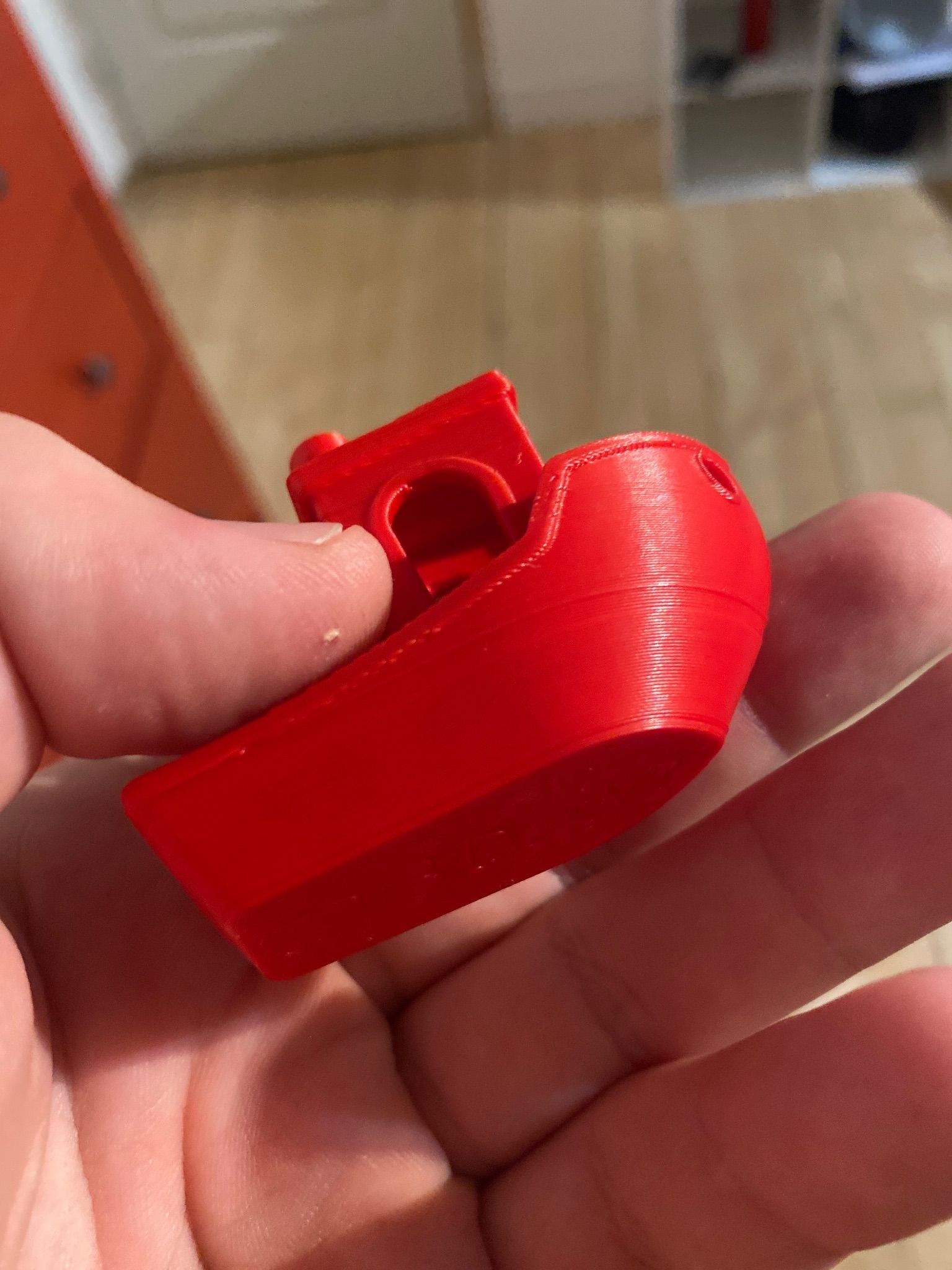

  1. Salut j’ai entre partie régler le problème, en enlevant le paramètre ( adhésion ) dans les paramètres recommandé je n’ai plus eu ce phénomène ! Néanmoins j’ai des petit fils d’ange donc il va falloir que je règle ça avec la rétractation. Maintenant je subit un autre problème… j’ai comme des ligne qui apparaissent sur mes surface verticale, dont certaine qui ressortent et d’autres où j’ai l’impression qu’il manque du filament… comme une sorte de sous extrusion. je t’envoie des photos ( sur le benship c’est au niveau de l’extérieur de la coque et pour le support c’est au niveau du bas et du haut de l’impression)
  2. Bonjour à tous ! J'ai récemment acheter une wanhao d12 230 mais je rencontre un problème. A chaque déplacement un dépôt de filament ce crée, j'ai donc tout de suite penser a de la sur-extrusion, j'ai baissé la valeur de 2% mais rien ne change. Ensuite la rétractation, je suis actuellement à 6mm pour 50mms, j'ai tester toutes sorte de valeur sur des tour de test et elles s'avèrent concluante mais pas pour mon print perso. Mon nivelage est bon et a été refait plusieurs fois en changeant l'écartement buse/plateau mais rien ne change... Serait-t-il possible d'avoir une aide sur ce sujet ? Merci !
