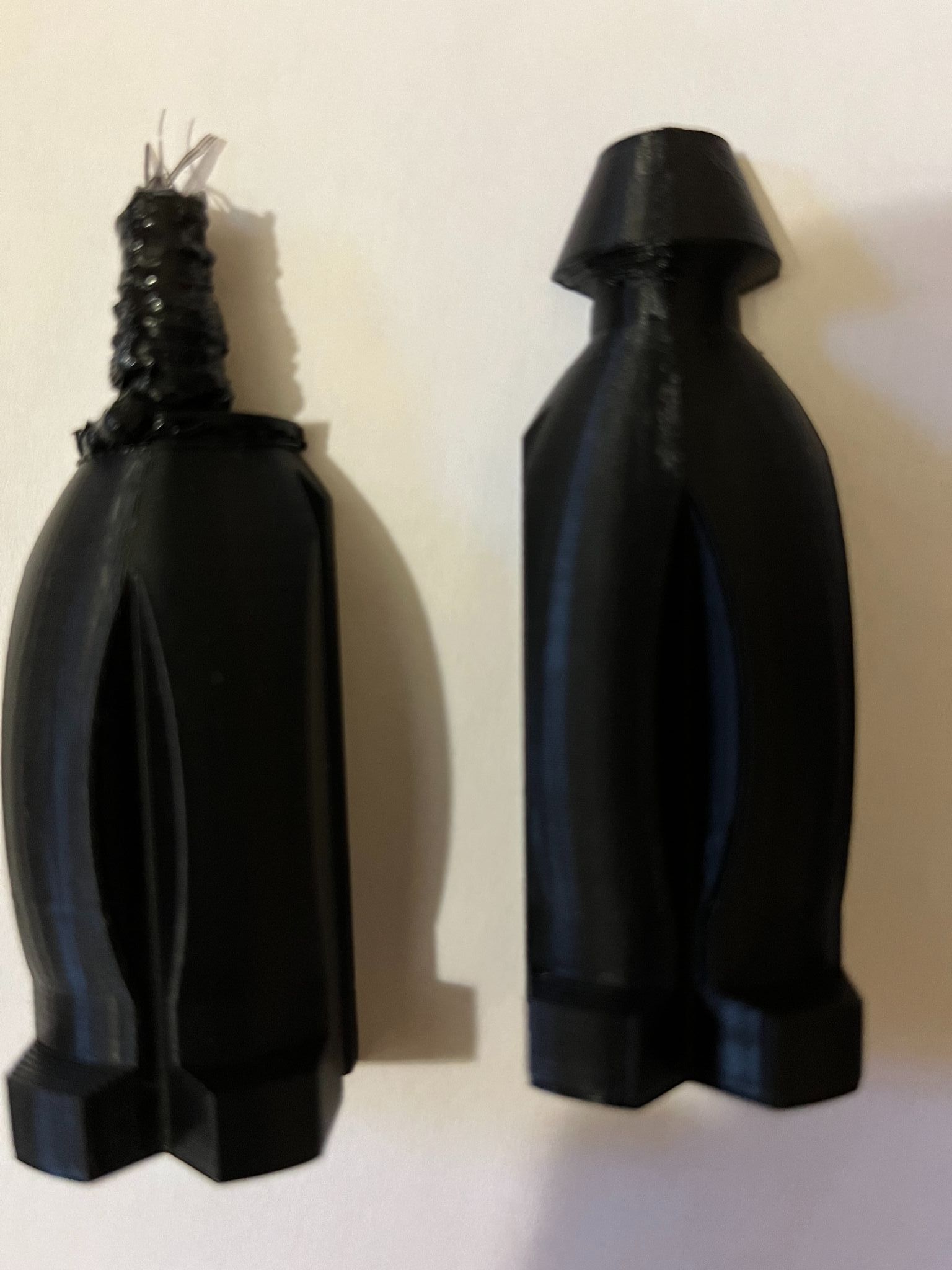

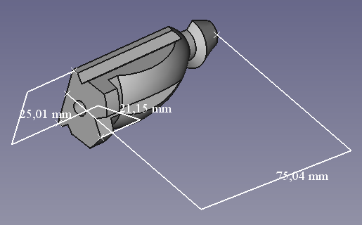

  • Genre

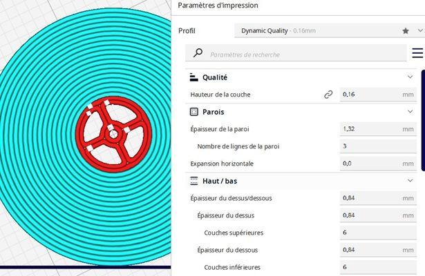

    Touraine

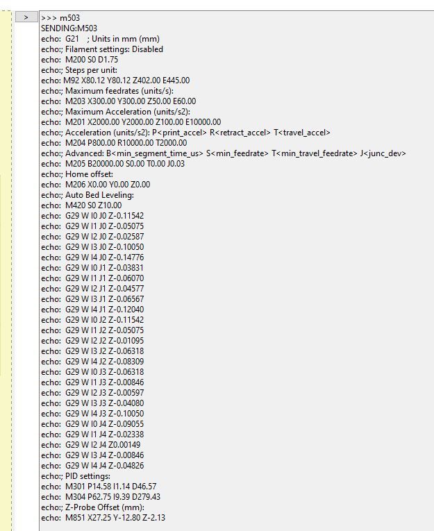

    Slicer Cura 5.0.0
Récompenses de stent.

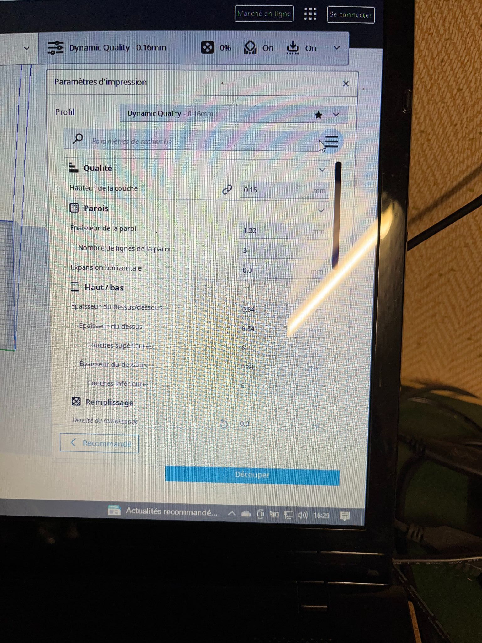

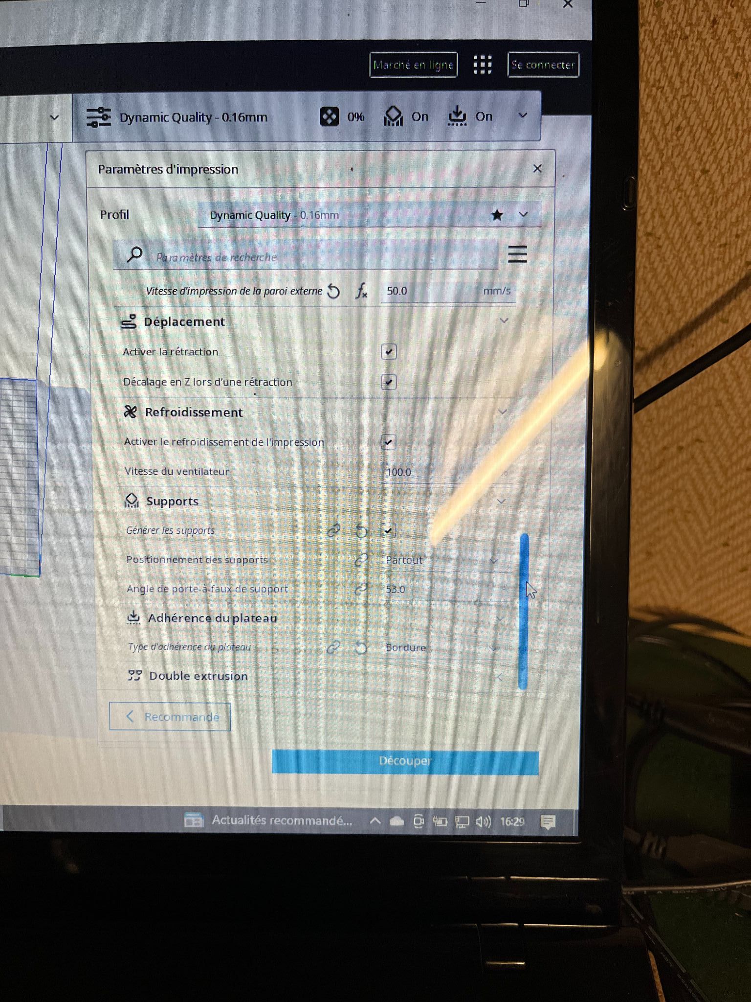

  2. Ok, mais pour s'éloigner des limites que faut-il faire: modifier le motif de remplissage? réduire la vitesse de déplacement de la buse ? réduire la vitesse du ventilateur ? Modifier la densité de remplissage ? ( actuellement à 0,9 ) autres ?

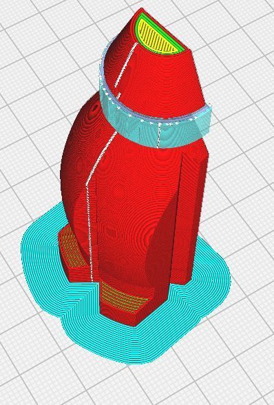

  3. J'ai choisi l'impression de la pièce en verticale pour l'esthétique ( peau de saumon ) et d'autre part, je ne suis pas sûr que les nervures soient obtenues sans supports, ce qui nuirait encore plus pour l'esthétique. J'ai bien indiqué à Cura de mettre des supports partout où c'est nécessaire. J'ai relancé le dernier pied sans rien changer aux réglages et j'ai surveillé l'opération. Patiemment, j'ai attendu le moment délicat pour constater que c'est à la réalisation du support de décroché d'en haut qu'il peut y avoir un problème. Néanmoins les quatre pieds sont finis. Pour moi, la question qui reste en suspend: Pourquoi la première pièce est réussie et pas la seconde? Cordialement Stent
  4. Le filament : PLA buse à 210°c , le Plateau à 75°c l'objet: 75 mm en Hauteur et la base à environ 25 de diamètre. Avant de passer tous les 4, par prudence je préfère passer 1 à 1

  7. Merci pour le retour. Sur mon slicer Cura 5.0.0 je n'ai pas trouvé le moyen de paramétrer la jupe. Je n'ai pas souvent le besoin d'imprimer de si petites pièces. Je comprends la limite de précision avec la largeur du cordon. Il y a peut-être un moyen de réduire la vitesse d'extrusion du fil ? Pour l'heure je vais me contenté de ce que j'ai pu imprimer
