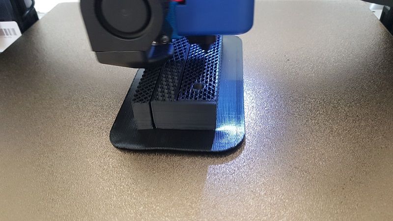

    Bonjour, J'ai acheté du PLA ASA pour imprimer un avion. Le filament ne cole pas du tout au plateau ni à la plaque PEI. Imprimante Sidewinder X2 température impression j'ai essayé 210, 220, 230, 240, 250 et 260 pour la buse et plateau entre 50 et 70 degré mais rien n'y fait....ca se décolle dès la 1ère couche. Habituellement, j'imprime du PLA, du PLA+, du PLA POLYAIR du LW-PLA et du TPU sans aucun soucis et, ça colle même très fort sur le plateau (c'est pour ça que j'ai remis ma plaque PEI. Les autres paramètres sont les même que pour les autres filaments PLA J'utilise Cura 4.12 et 5.9, Orca ou Simplify3D et ça change rien.... Quelqu'un pourrait me dire ce qu'il faudrait regarder pour que ça colle sur le plateau ? Merci d'avance

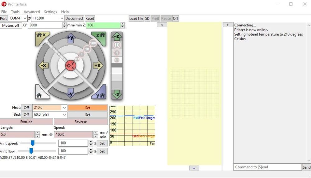

  10. Bonjour, J'essaye de faire le PID mais, quand je me connecte avec Pronterface, je n'ai aucune ligne de commande qui apparait....j'ai juste la connection indiquée ainsi que la demande de mise en température de la buse...(210° demandé et 209.37° obtenu) Il y a quelque chose à cocher dans Pronterface ? Merci d'avance

  15. Bonjour à tous... Après avoir laché l'affaire, me revoilà pour tenter de réparer cette foutue X2 Je viens de faire le PID avec Pronterface....mes axes sont maintenant fonctionnels par le logiciel, c'est déjà une bonne chose. Le "nouveau" PID est bien enregistré (m503 pour vérif) mais, toujours rien qui sort de la buse quand j'imprime et, le changement de filament fonctionne très bien.... j'imprime des avions avec l'autre imprimante et, je crois que celle là va voler directement toute seule d'ici peu....
  16. Bonjour, Désolé pour le retard et merci de ton aide... Avec Pronterface, rien ne bouge quand j'essaye avec les flèches directionnel....par contre la température bed et buse fonctionne.... Avec l'écran intégré, tout fonctionne nickel.... La carte mère a été changée après le débranchement de la nappe j'ai regardé sur ce forum et, j'ai vu que souvent, la CM lachait ainsi que la nappe voir capteur de fin de course.....donc, changement de ces trois éléments suite à la panne... tout est revenu normal, sauf que pas de filament qui sort quand j'imprime alors que quand je change de fil, ça sort normalement........et, plus de débranchement de la nappe maintenant....1 fois ça suffit
