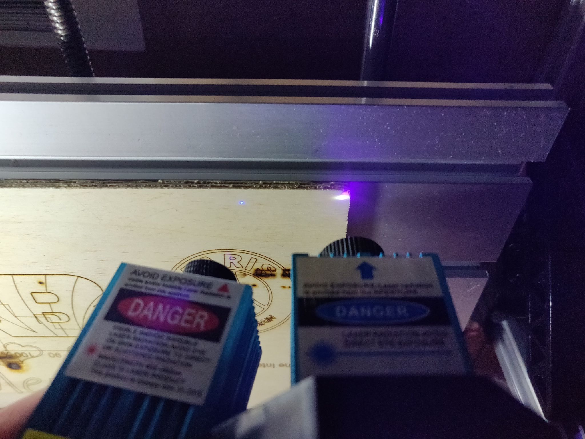

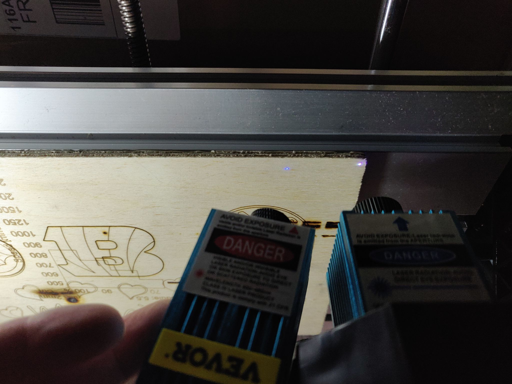

  1. Ola o/ pas de trace de chauffe sur le pcb, ni sous le ventilo du laser, j'ai meme esssayé de changer le cable, ou de pin (passer du 3 pin ou 2+1 pin) dans tous les cas, le 500mW fonctionne nickel, quelque soit le cable Meme si je branche les deux laser en meme temps, le 0.5 est ok, le 5.5 reste très faible. Si j'inverse les cables, meme résultat j'ai envoyé un message au sav sur amazon, j'attends un réponse Photos avec les deux lasers branchés en même temps sur le controller : Sticker bleu c'est le 0.5, sticker rouge le 5.5 Sur une photo, 2 pourcent de charge, sur l'autre 10 pourcents Désolé pour le logo PSG, personne n'est parfait
  2. Bonjour, j'ai récemment acheté une CNC vevor 3018 livrée avec un spindle et un laser 500mw Après m'être pas mal amusé avec le 500mw, j'ai craqué pour un 5500mw de la meem marque, pour découper plus rapidement et m'amuser un peu plus J'ai pu constater à quel point ça dépote plus que le 500, quelques tests plus tard sur des fichiers sur lesquels je travaillait, j'ai lancé une grille de test puissance/feed Au milieu de cette grille, le laser est resté allumé et tout à arrêter de bouger, un super plan pour foutre le feu, heureusement que je regardait attentivement. Depuis cet incident, le 5500mw ne monte plus au dela de 2 ou 3 pourcent de sa puissance. Il est pourtant livré avec un module testeur, et il monte clairement bien au delà avec le testeur, il a bien transpercé du balsa en moins de 2s avec le testeur. Cependant, avec LightBurn ou Laser GRBL, rien à faire, le laser ne monte pas en puissance. Le 500mw lui change bien de puissance comme il faut. Donc le controller fonctionne avec le 500, le 5500 fonctionne avec son testeur, dommage, j'aurai préféré l'inverse .... J'ai bien remarqué un bouton reset sur le controller, mais je ne sais pas trop comment m'en servir, et appuyer dessus plusieurs fois n'a rien changé. Si quelqu'un a une idée, je suis preneur, à 170 balles le module, ça fait cher les 2h de gravure :D
