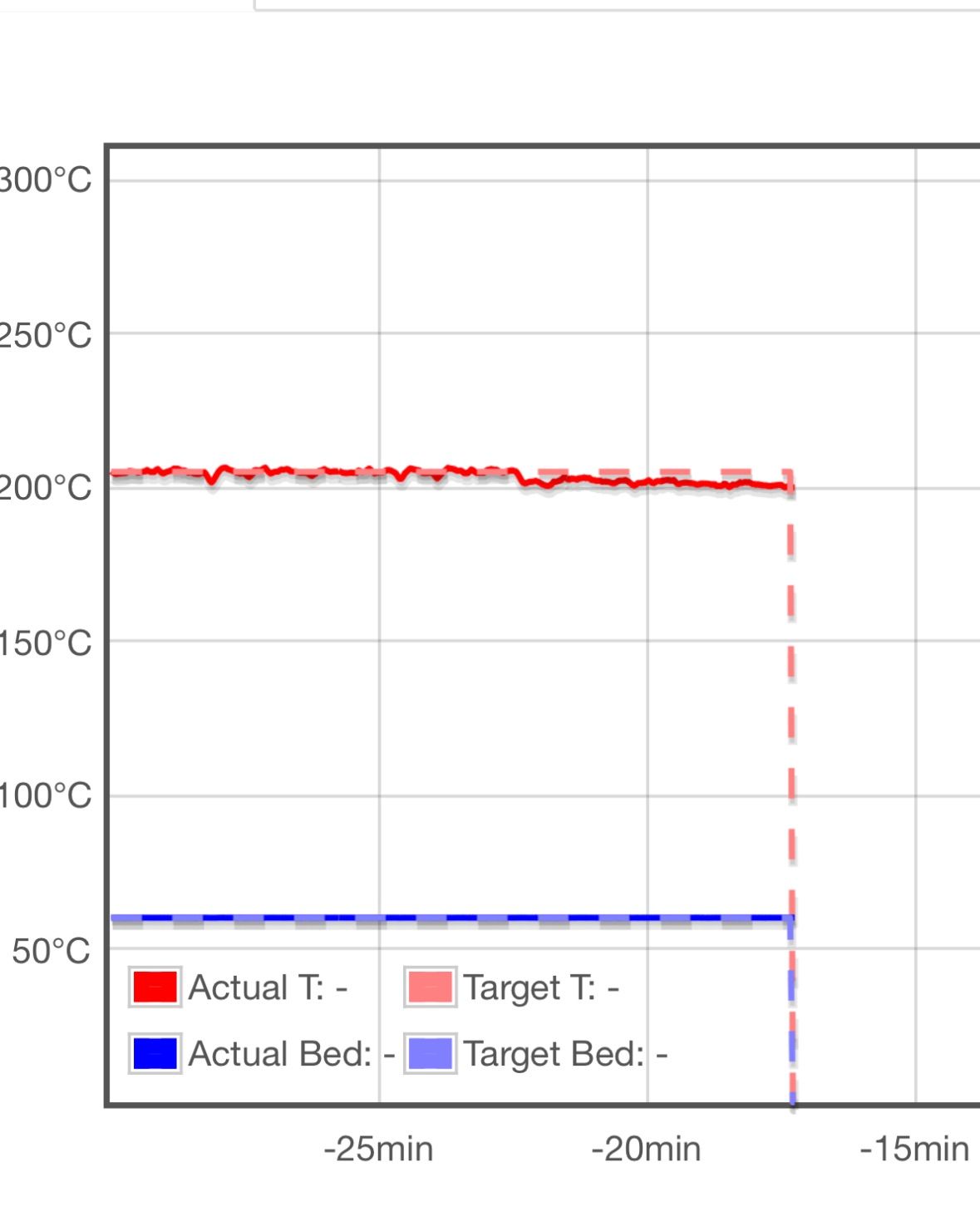

Bonjour test d’impression d’environ 8h, avec une chaussette silicone et un PID… sans encombre on espérant que ça tienne dans le temps. Merci pour ton aide -

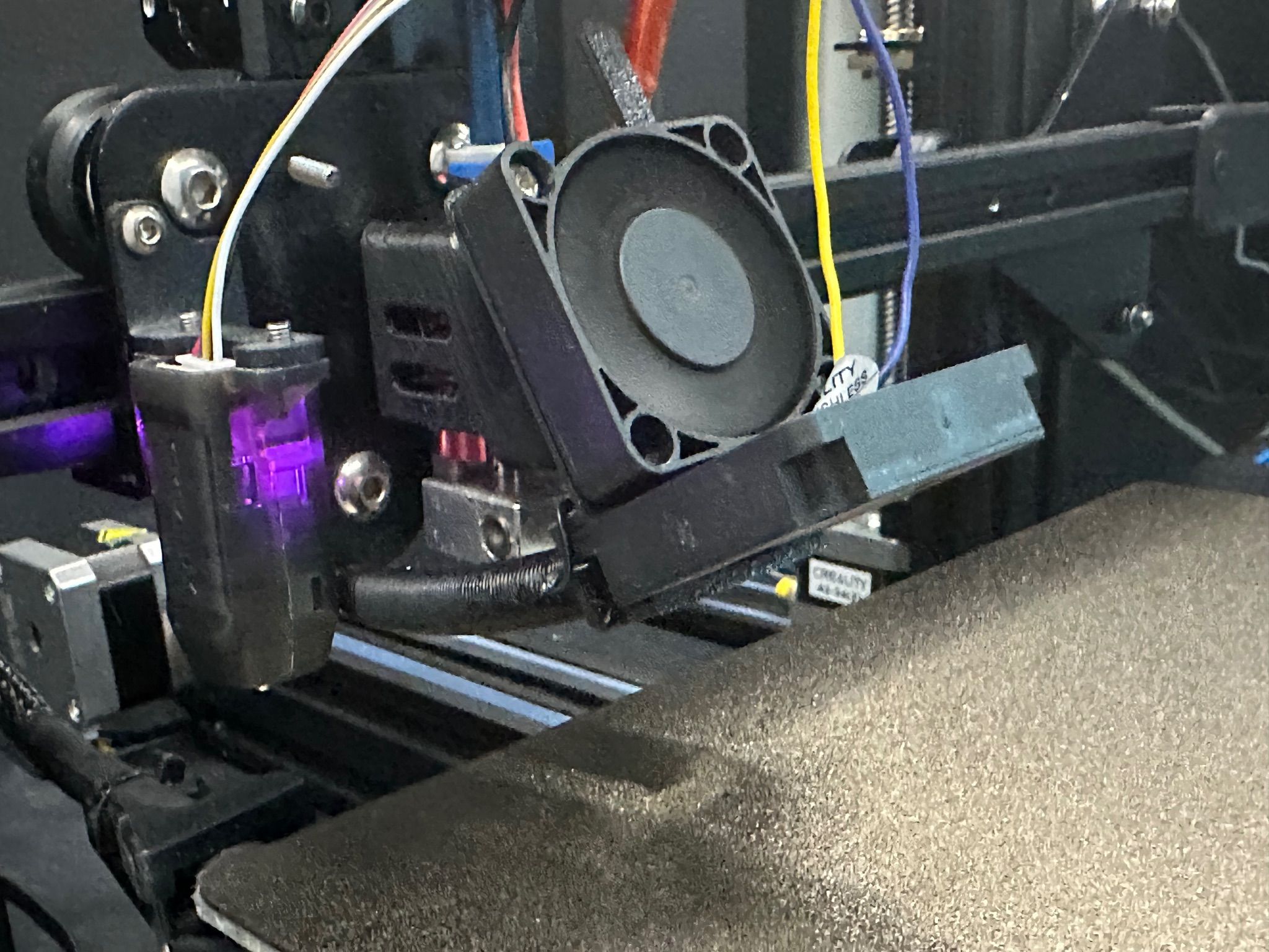

Alors, nan j’ai pas de chaussette je l’ai enlevé quand j’ai changer ma ventile sur la hotend (ci joint photo). je vais reessayer avec la chaussette et faire un PID. Je ne sais pas ce que c’est donc je n’ai pas dû le faire. -
