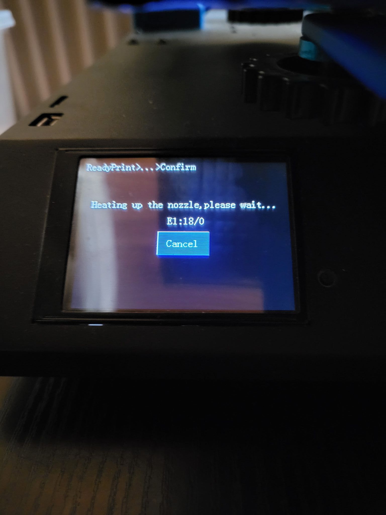

  6. Hello, Alors me revoilà car depuis dimanche dernier mon imprimante a fonctionnée et j'en ai profité pour imprimer un max. Donc comme depuis hier soir elle s'est remise en défaut je vais pouvoir tester le changement des drives. Petite info qui je pense pourrait aider à la compréhension de mon problème, lorsque j'ai voulu retirer mon filament, le process a buggé (photo ci-joint) j'ai donc dû redémarrer l'imprimante. A mon avis le pb ne vient peut-être pas finalement du drive des X mais bon on va tester. Voilà ce que je peux vous dire sur mon pb aléatoire récurant. La suite dans le prochain épisode

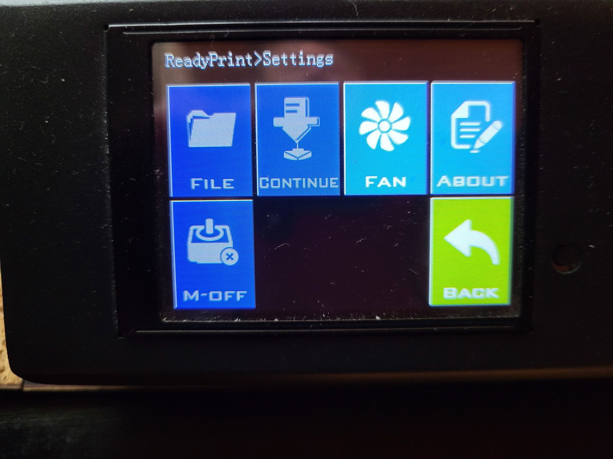

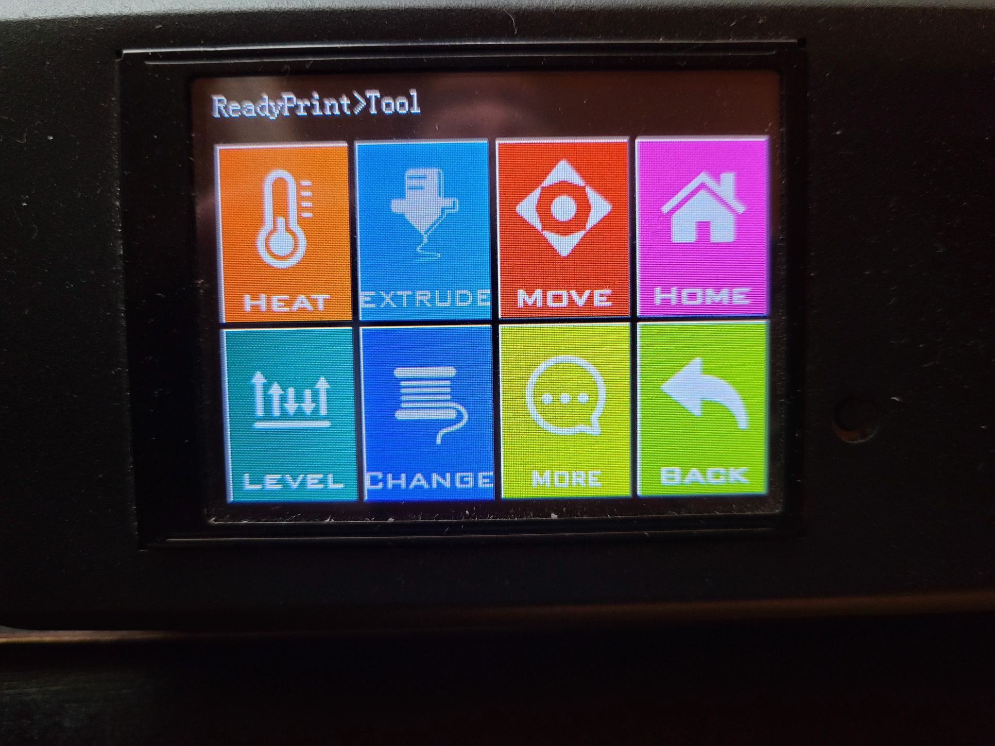

  8. Ok merci, donc comment je reconnais les drives, stp? Et voici les photos de l'écran

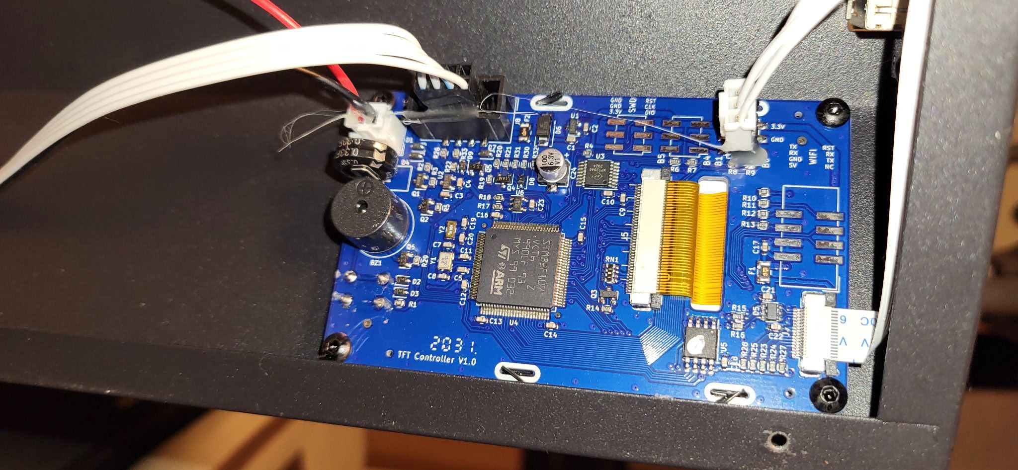

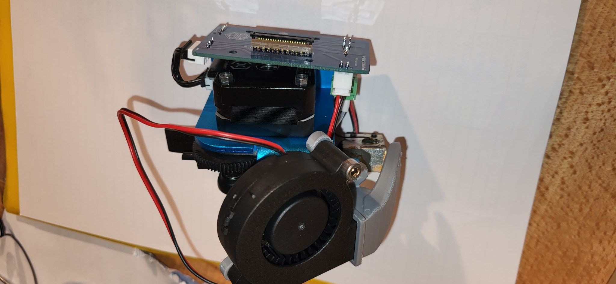

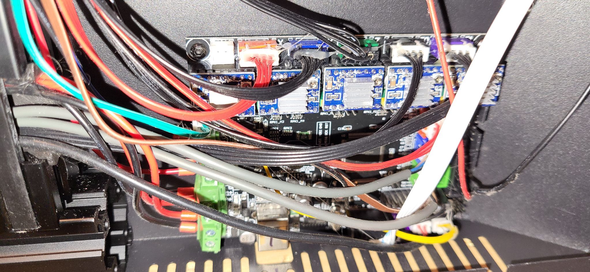

  9. Hello MrMagounet, J'ai le message lorsque j'actionne l'axe des X qui ne fonctionne pas. SI je commence par l'axe des Z aucun pb puis je teste l'axe des Y pas de pb, puis l'axe des X où rien ne se passe et ce qui met en défaut l'axe des Y seulement. Mais je n'ai pas de message d'erreur, c'est seulement lorsque je choisis de calibrer mon plateau et que j'appuie sur le premier point que 5 secondes plus tard le message apparait. Je n'ai aucun pb avec les commandes d'extrudeur. Oui j'ai acheté la machine d'occaze il y a 1 an et celà l'a fait environ 6 mois après. j'avais changé la nappe mais rien n'y avait fait. Je l'avais donc laissé un moment puis " ou 4 mois plus tard je l'ai rallumé et là elle a fonctionnée, puis même pb. J'ai attendu qques semaines puis de nouveau elle a refonctionné. Et celà est récurant. Voici qques photos de la machine. Je ne sais pas quelle image je peux faire pour l'écran.
  10. Oui merci Aldo, dans le doute j'ai effectivement acheté hier une carte mère et la carte des X. donc j'aurai toutes des nouvelles cartes; demain je vais regarder les câbles et t'envoyer des photos.

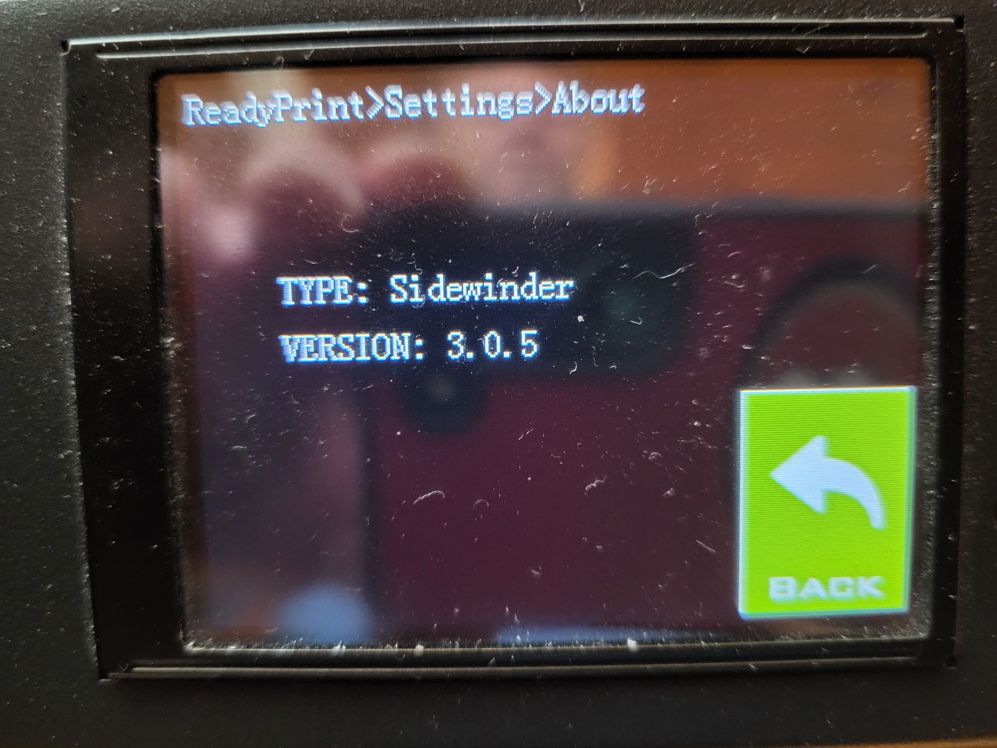

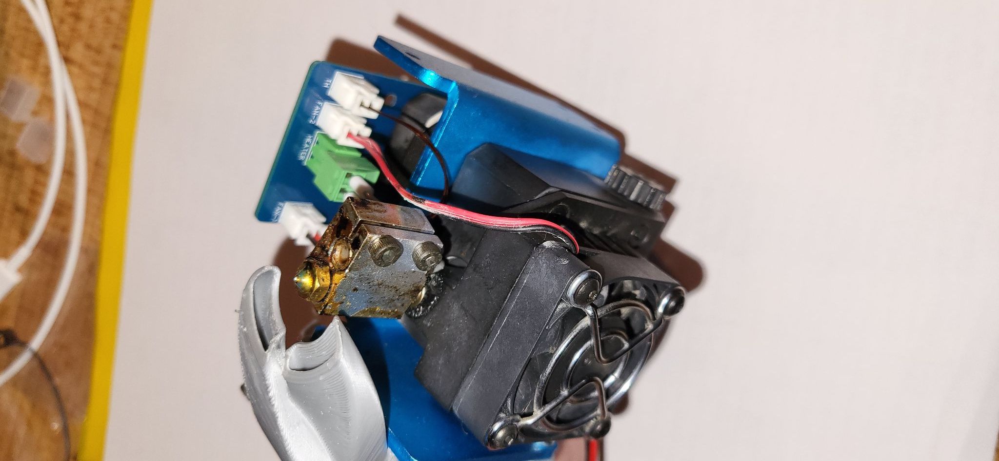

  11. Hello Aldo, Pour le firmeware si j'ai bien trouvé c'est 3.0.5 J'ai acheté mon imprimante d'occaze. Pour info ce n'est tout de même pas les câbles de la sonde de t° qui touchent la partie métallique vers le bloc d'impression?

  14. Bonjour, J'ai un problème avec ma Sidewinder X1 qui me donne de manière aléatoire le message "killed() called!". Je ne sais vraiment pas d'où ça peut provenir sachant que j'ai changé la carte qui connecte les ventilos, la sonde de t° et la gestion du filament. J'ai également changé la nappe qui la connecte. J'ai également du courant qui circule dans mon châssis et je me prends des petits fourmillements en le touchant. Qui a déjà eu ce problème et où chercher pour résoudre le pb? J'ai essayé de démonter le dessous pour voir s'il n'y avait pas de cours circuit mais franchement je ne sais pas trop ou chercher. Alim, carte mère, j'ai vérifié tous les branchements . Merci pour votre aide.
