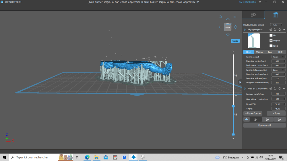

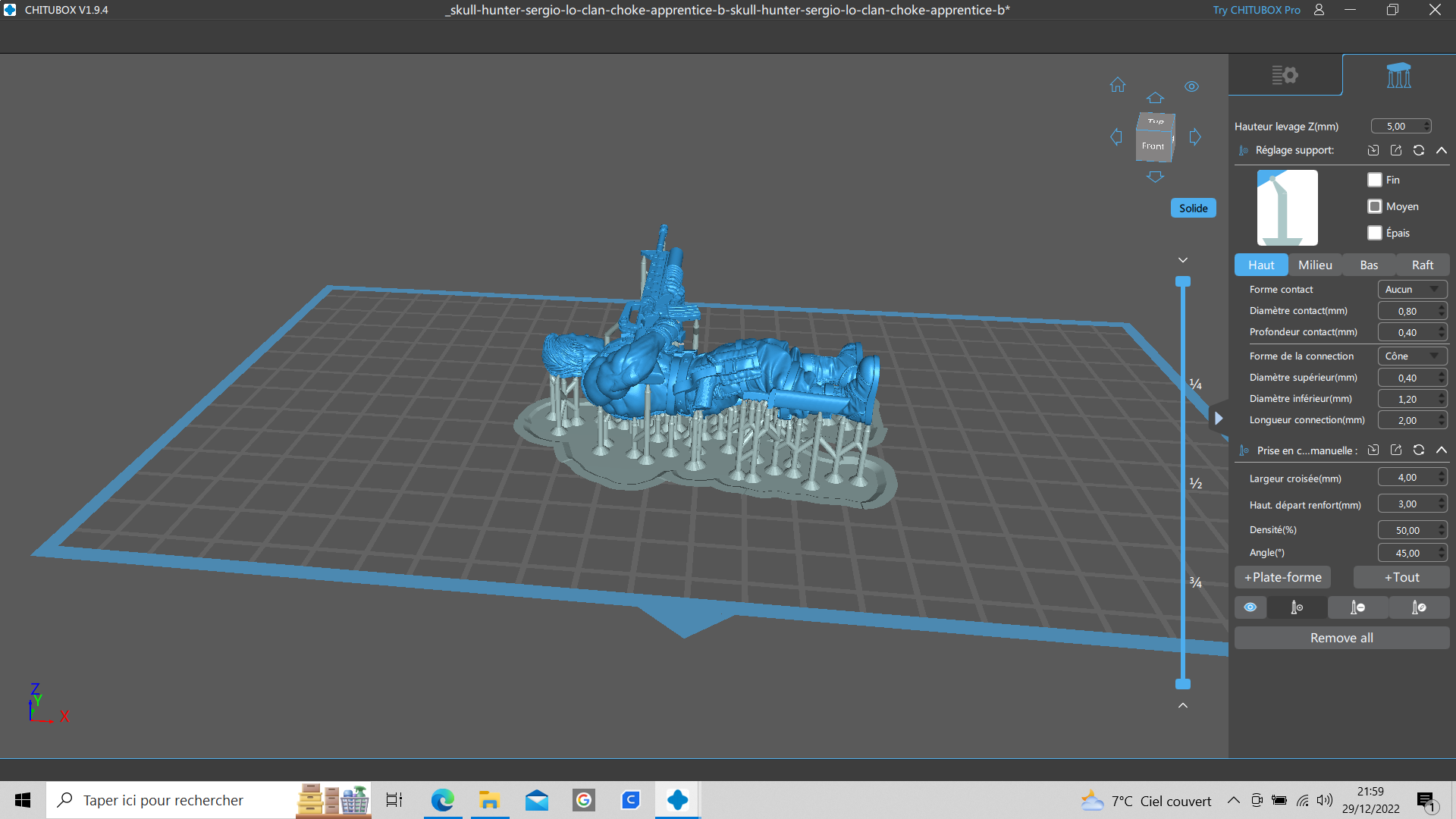

  1. Merci a toi effectivement ce n'était qu'une question d'inclinaison.

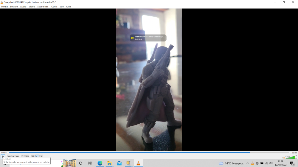

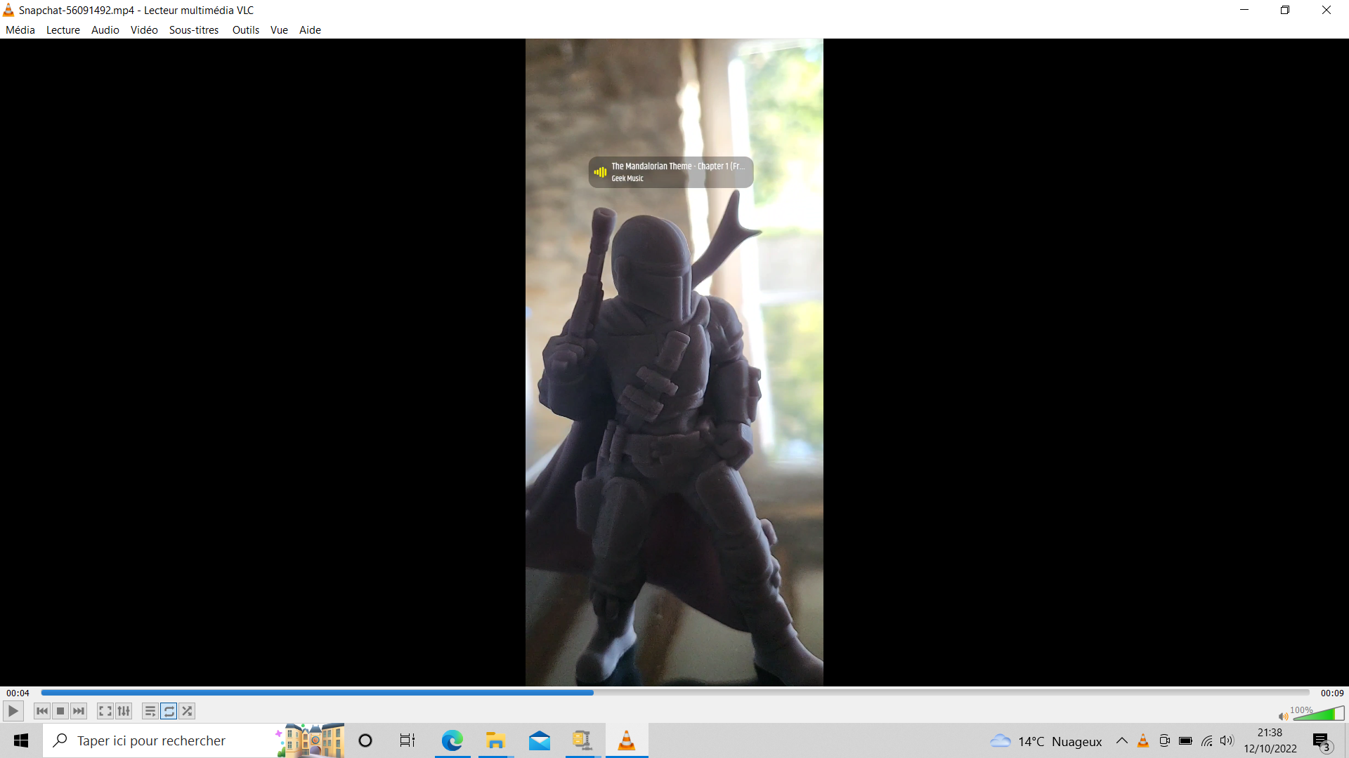

  2. Ha ouais!?Tu penses que simplement en changeant l'inclinaison, et rien d'autre ca va le faire? J'essaierai tant mieux si ce n'est que ca. Jai fait un print juste avant avec un figurine couchée voir la photo et cela ne s'est pas décollé aucun souci(peut être était elle moins lourde moins détaillée) Merci a toi
  3. Salut a tous,comme cadeaux de noël j'ai eu ma superbe saturn 2 qui franchement est vraiment epatante,et jusqu'ici je n'avais pas eu de soucis, mais la j'ai lancé un print et malheureusement la figurine s'est décollé des supports (a la moitie de l'impression)quelle peut être la raison?

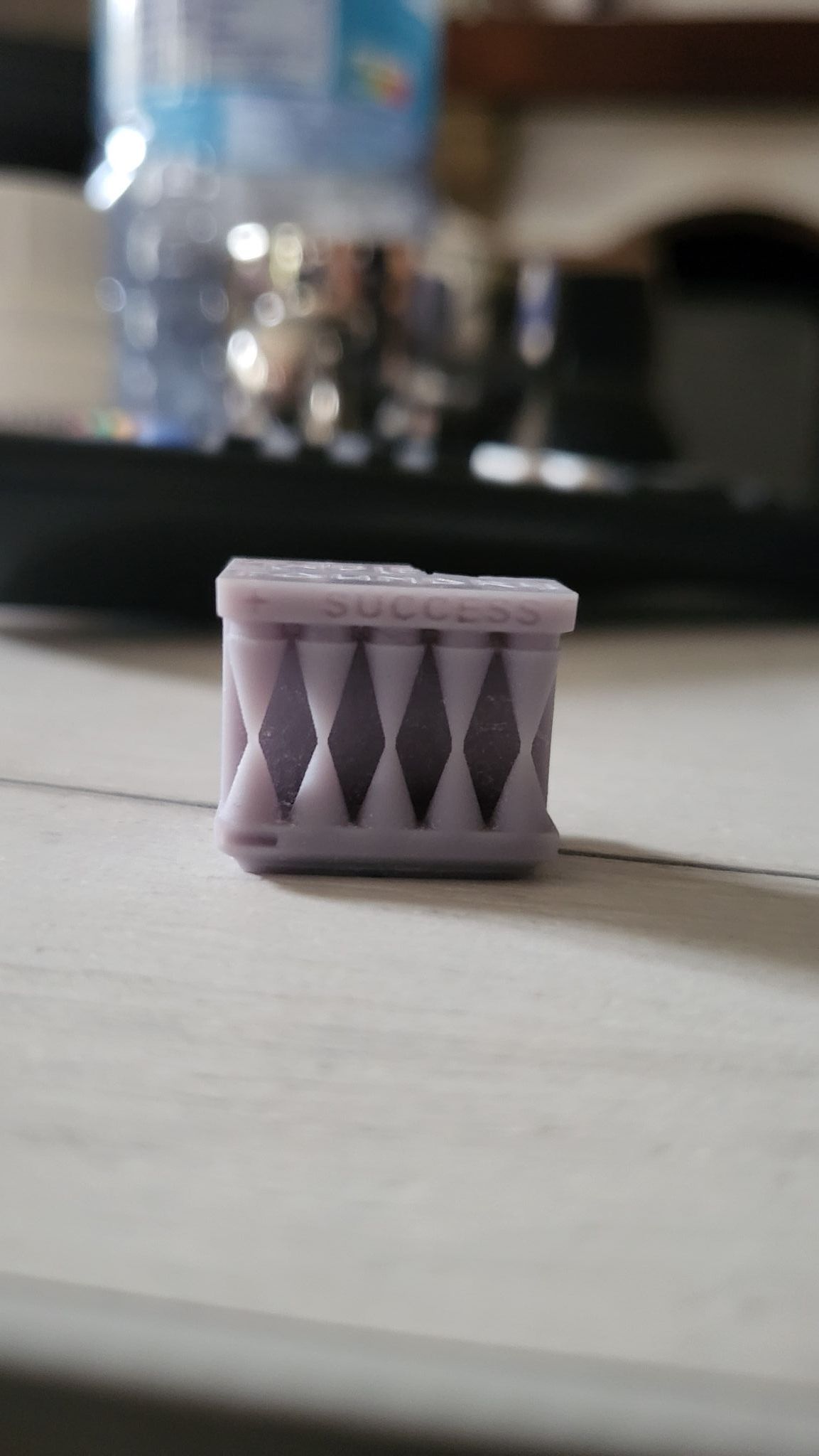

  4. Bonjour à tous voilà le résultat d'une impression grâce à vous et vos conseils pour avoir les bon réglages. personnellement je le trouve plutôt réussis. Encore merci

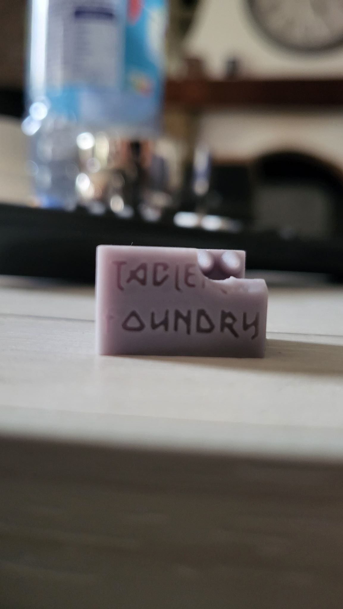

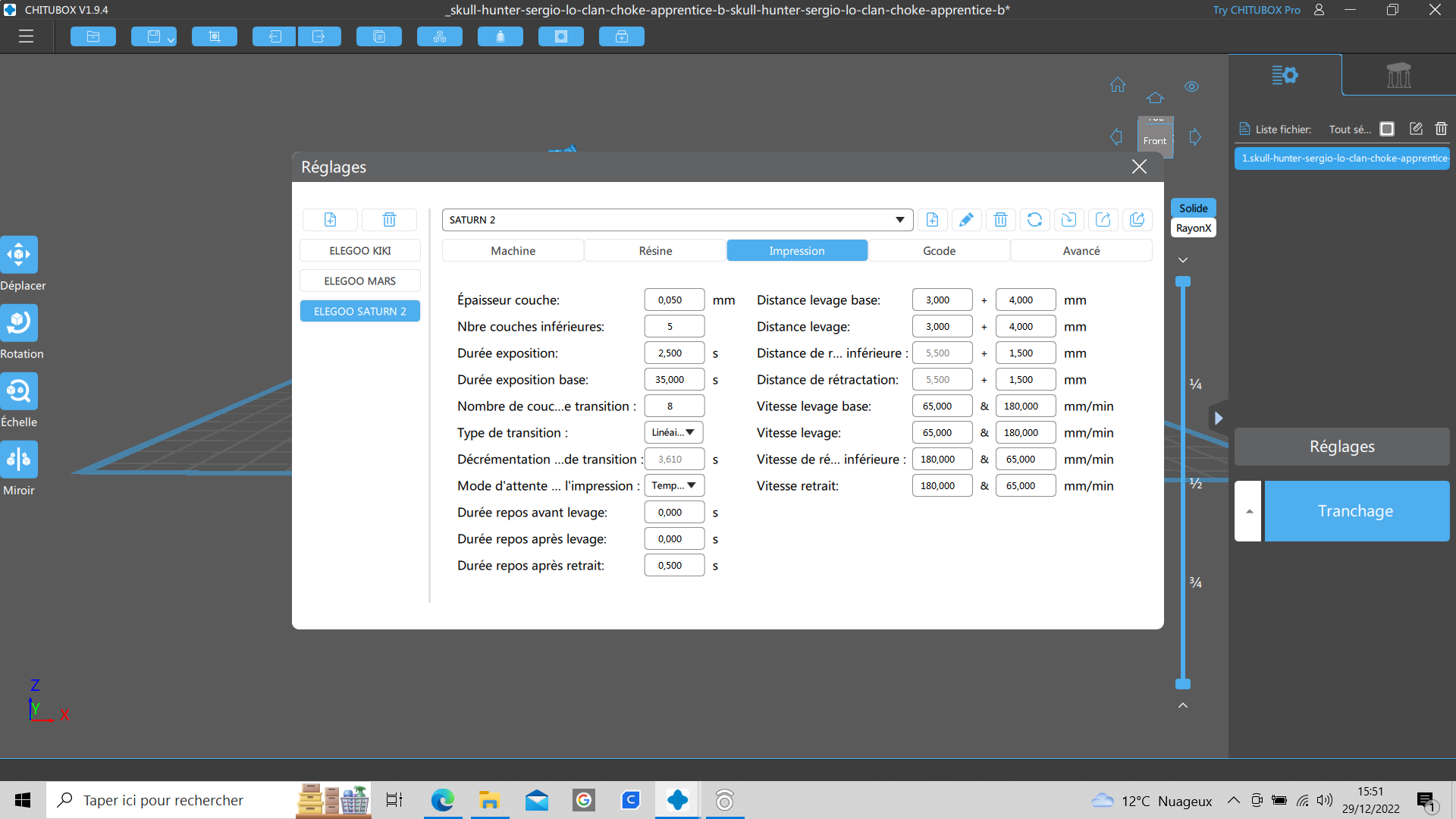

  6. ok ok merci à toi aussi PPAS donc comme on dit on tient le bon bout donc réduire de 0.1 s ok et après la partie cassée oui le fep doit être usé tout court le vendeur me l'as donné en l'état et il est loin d'être neuf. et du coup la durée d'exposition minimum cela correspond à quoi(désolé y'a certains terme que j'assimile pas trop). En tout cas encore une fois merci beaucoup a vous deux je posterai un nouvel essai demain.

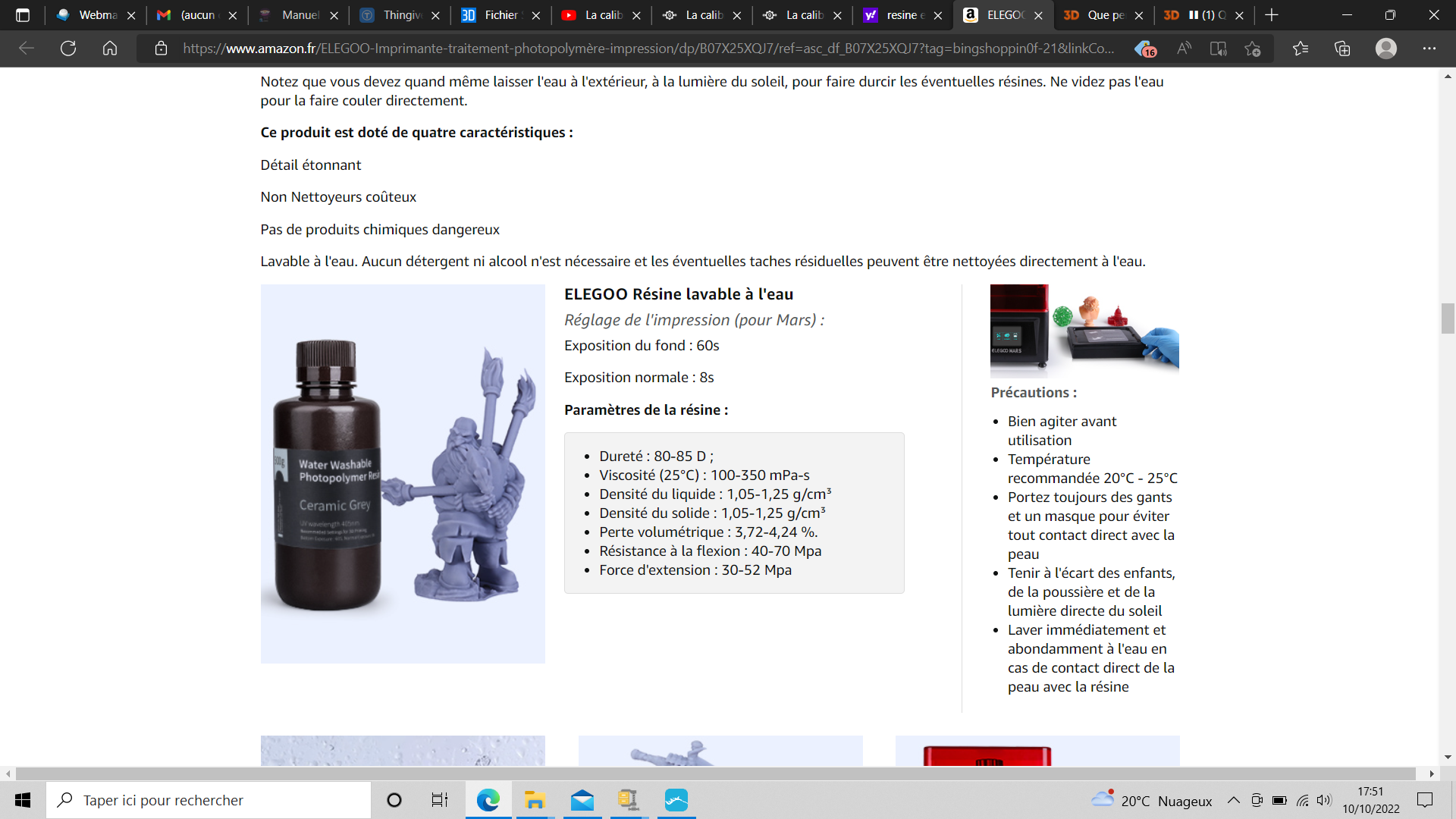

  7. ok je te remercie pour tes réponses et du temps accordé. pour info la résine que j'utilise est la elegoo lavable a l'eau de couleur grise.

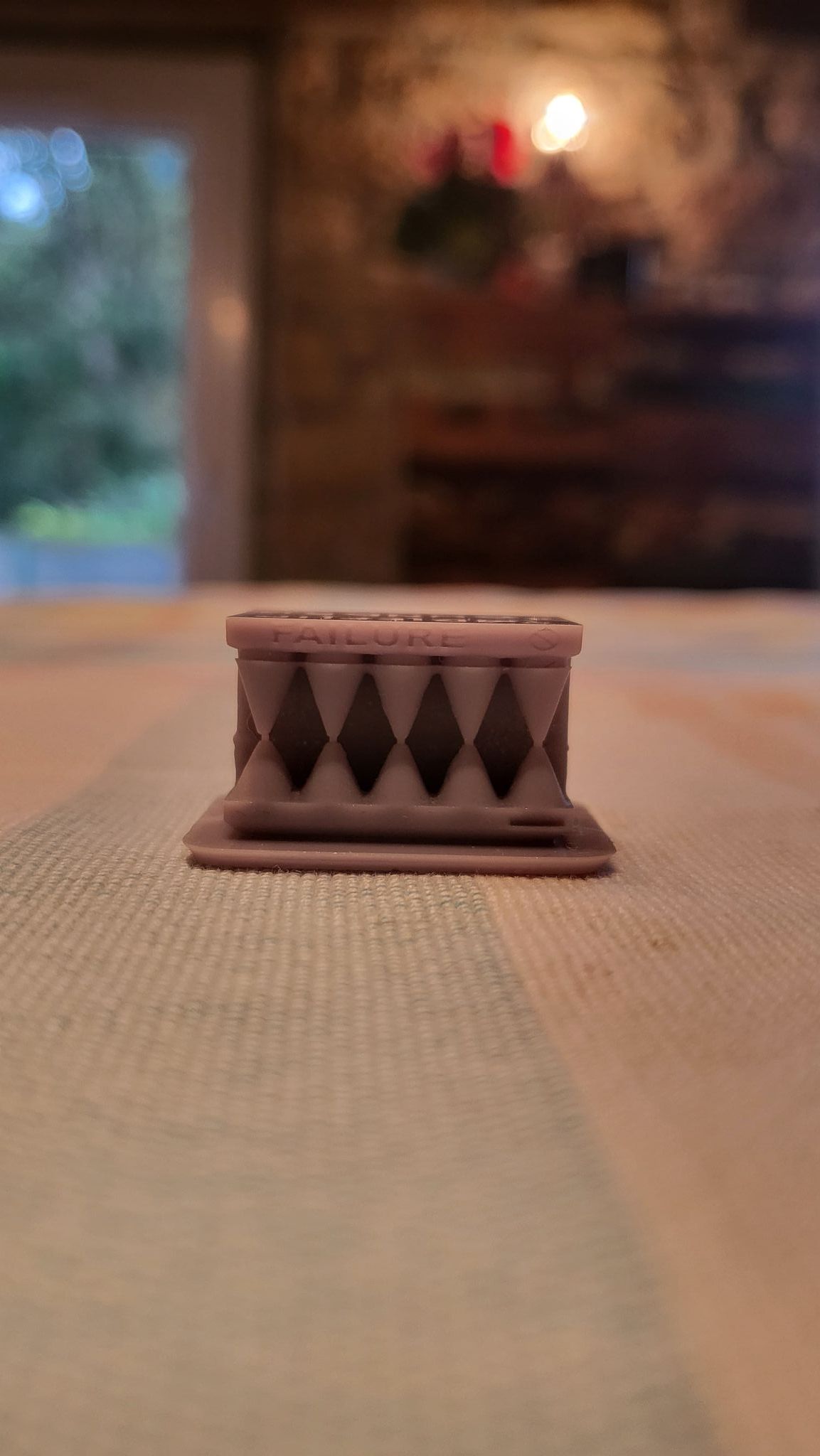

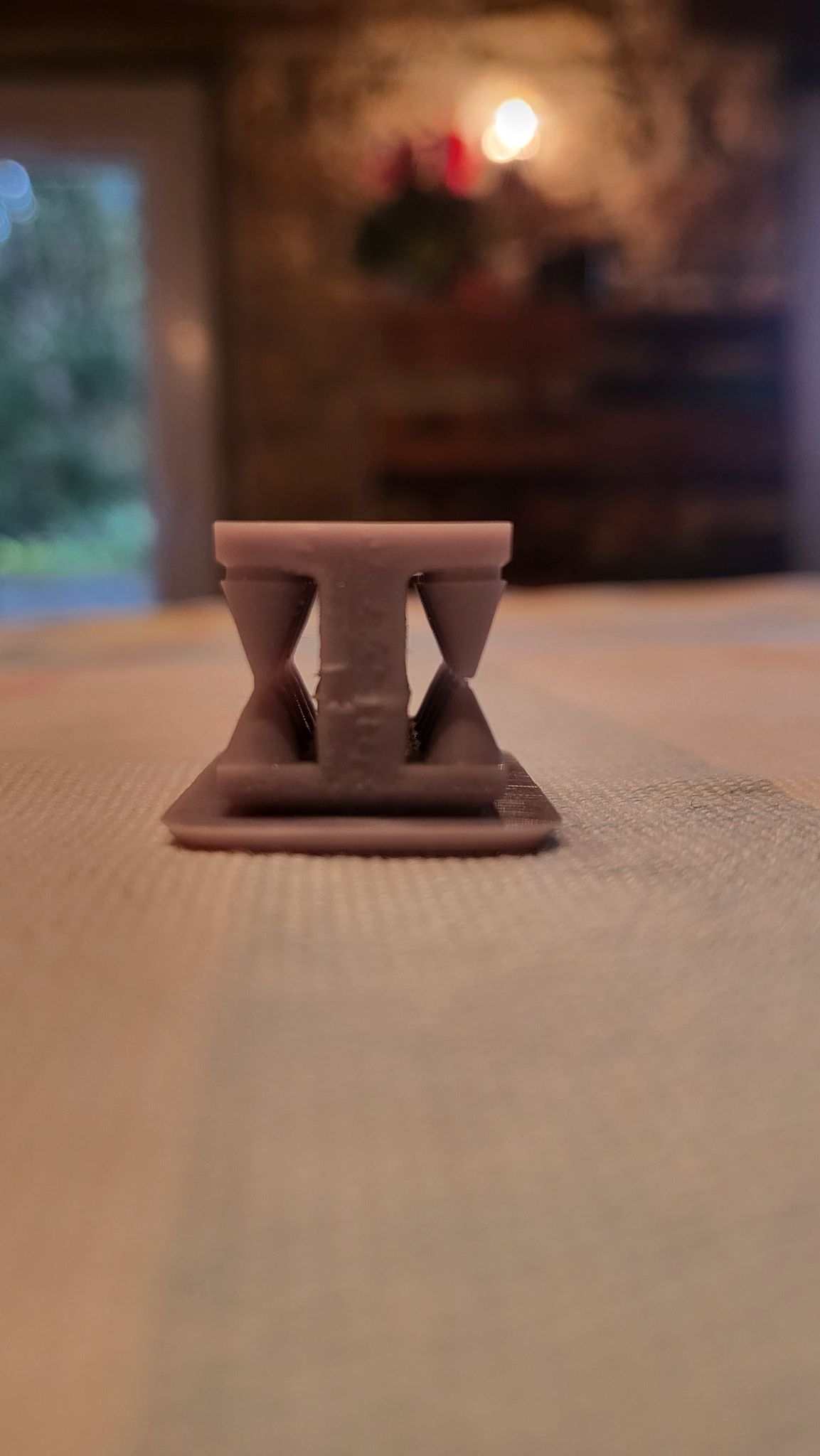

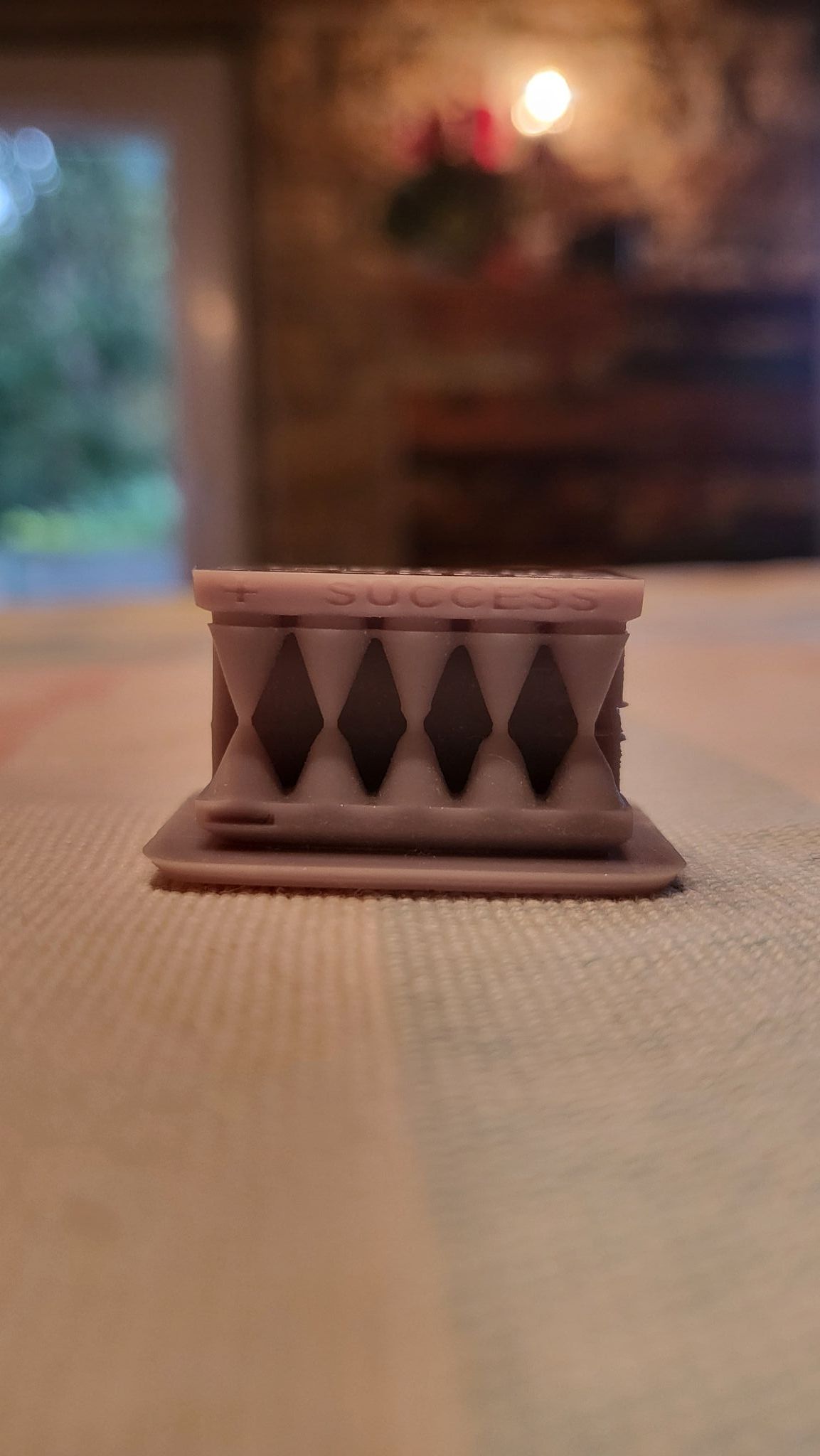

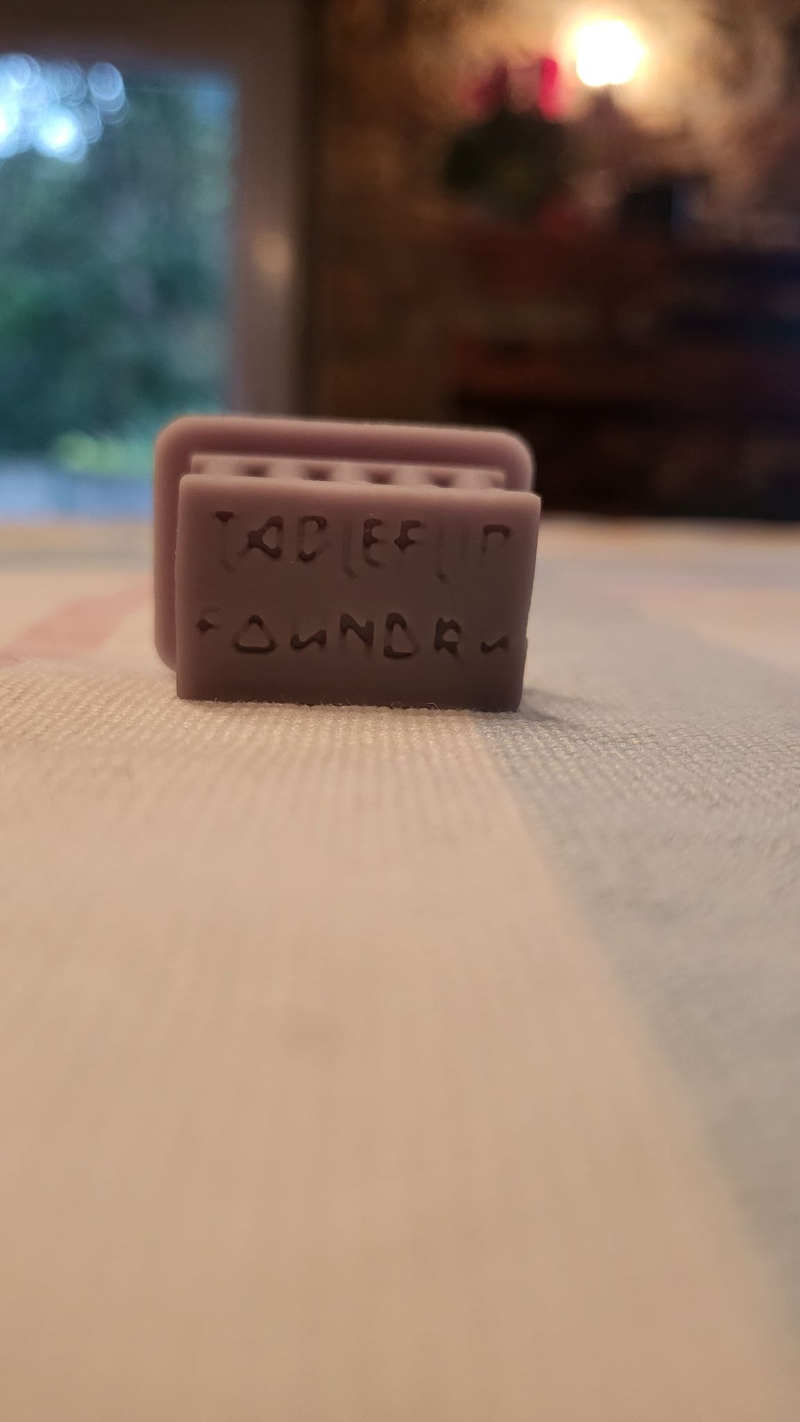

  8. ok j'ai vu du coup avant que tu me réponde et c'est le bon firmware dedans j'ai refait le test d'impression, qui semble plus concluant du coup. Avec durée d'exposition a 2.5 sec et exposition de base a 35 sec la partie haute n'as pas tenue à un angle, mais l'ecriture est nettement plus lisible que sur le test précédent comme on peut le voir sur la premiere photo,mais le reste semble correct. dois-je à votre avis augmenter la durée d'exposition, la réduire ou même la laisser comme ça? et pour l'exposition de base que dois-je changer? je sens que ça se rapproche....ou pas

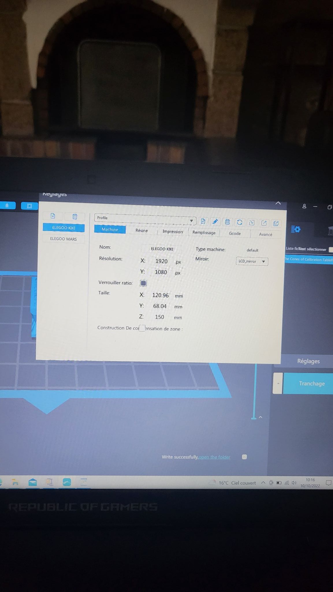

  10. je te remercie pour ta réponse je vais modifier tout ca J'ai donc modifier les paramètre ca ressemble plus a ce que tu disais,la fleche est bien sur le plus grand coté. avec les réglages changés, l'imprimante ne lance pas l'impression, donc ceux de bases étaient les bons. Peut etre juste changé la taille de l'ecran alors

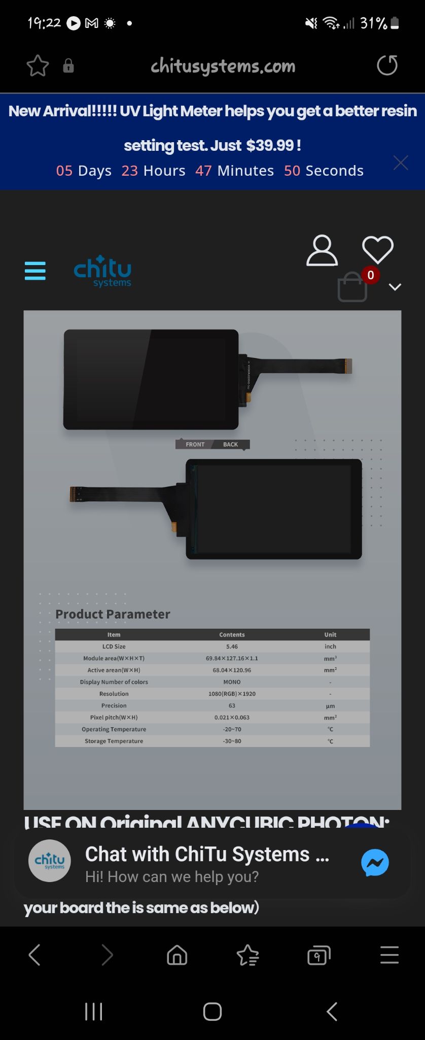

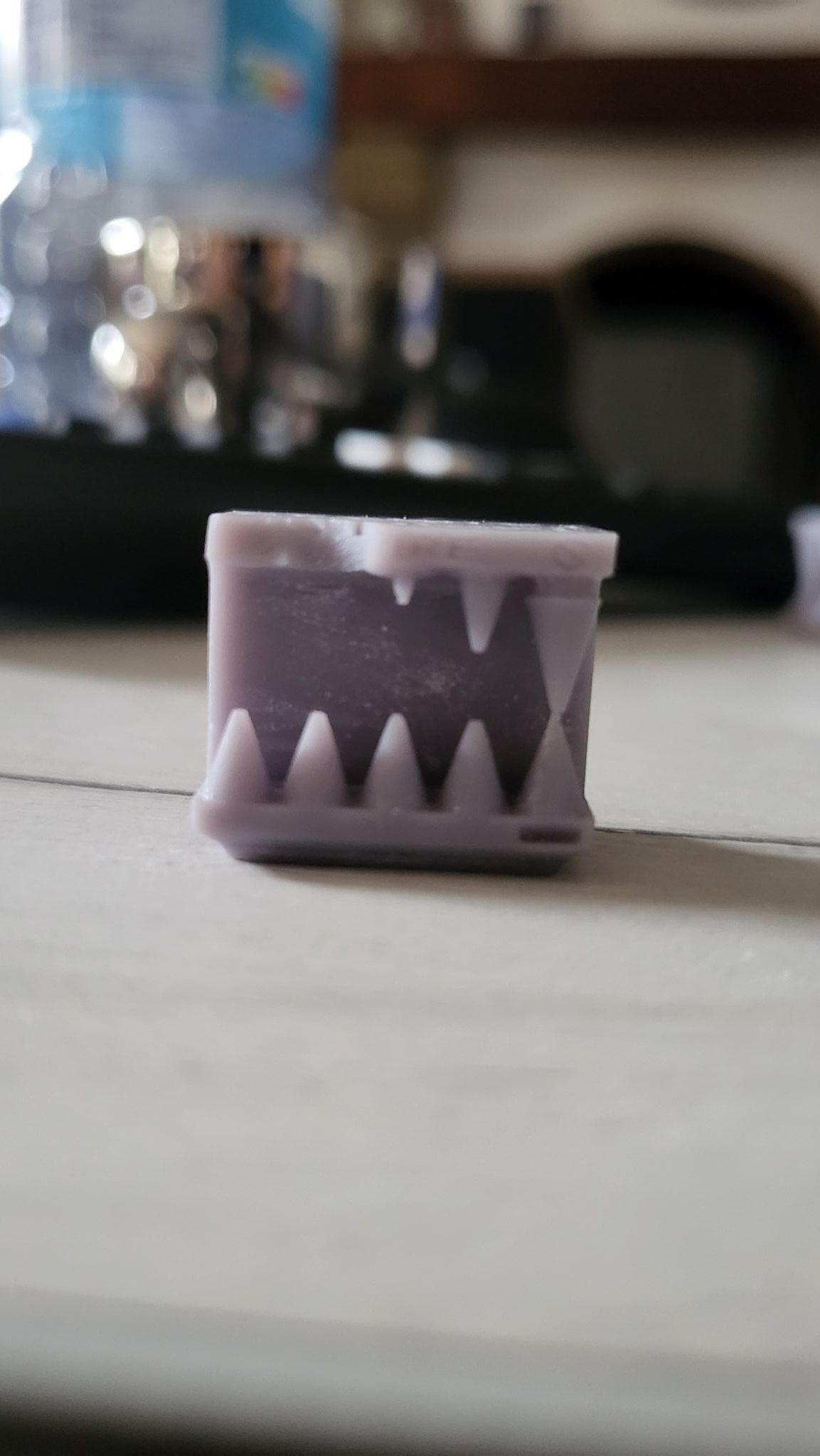

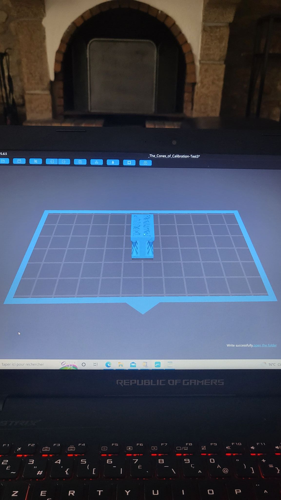

  13. merci de ta réponse du coup je vais te faire voir l'écran lcd en question avec la fiche technique. tu penses donc que je doive modifier qqch dans les paramètres? cela pourrait me donner un mauvais rendu d'impression alors? J'ai donc fait le test des cônes dites moi si pour vous il est concluant?
