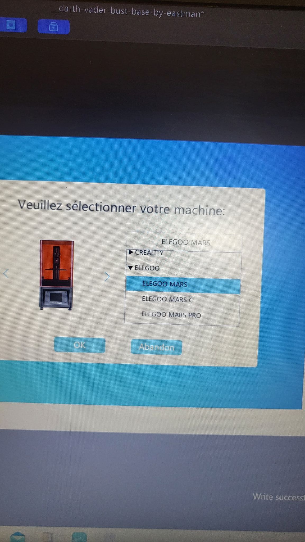

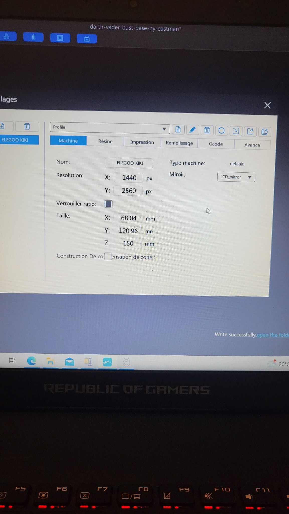

merci encore pour ta réponse Pascal,mais etant vraiment novice de chez novice ou est ce que je peux voir si j'ai le bon firmware? 【Touch Screen UI 3.5】L V2-UI-C-V1.0p-R3.5-320x480-0550-1080P-20210712.binj'ai bien celui ci sur la clé usb fourni par le vendeur,que suis je cense faire avec ce fichier? -
Que pensez vous de ces parametres?
VEGETA__44 en réponse au topic de VEGETA__44 dans Entraide : Questions/Réponses sur l'impression 3D
je te remercie pour ta réponse je vais modifier tout ca J'ai donc modifier les paramètre ca ressemble plus a ce que tu disais,la fleche est bien sur le plus grand coté. avec les réglages changés, l'imprimante ne lance pas l'impression, donc ceux de bases étaient les bons. Peut etre juste changé la taille de l'ecran alors -

Merci de ta réponse,mais du coup que dois je faire pour regler ce problème de surexposition? -
merci de ta réponse du coup je vais te faire voir l'écran lcd en question avec la fiche technique. tu penses donc que je doive modifier qqch dans les paramètres? cela pourrait me donner un mauvais rendu d'impression alors? J'ai donc fait le test des cônes dites moi si pour vous il est concluant? -
