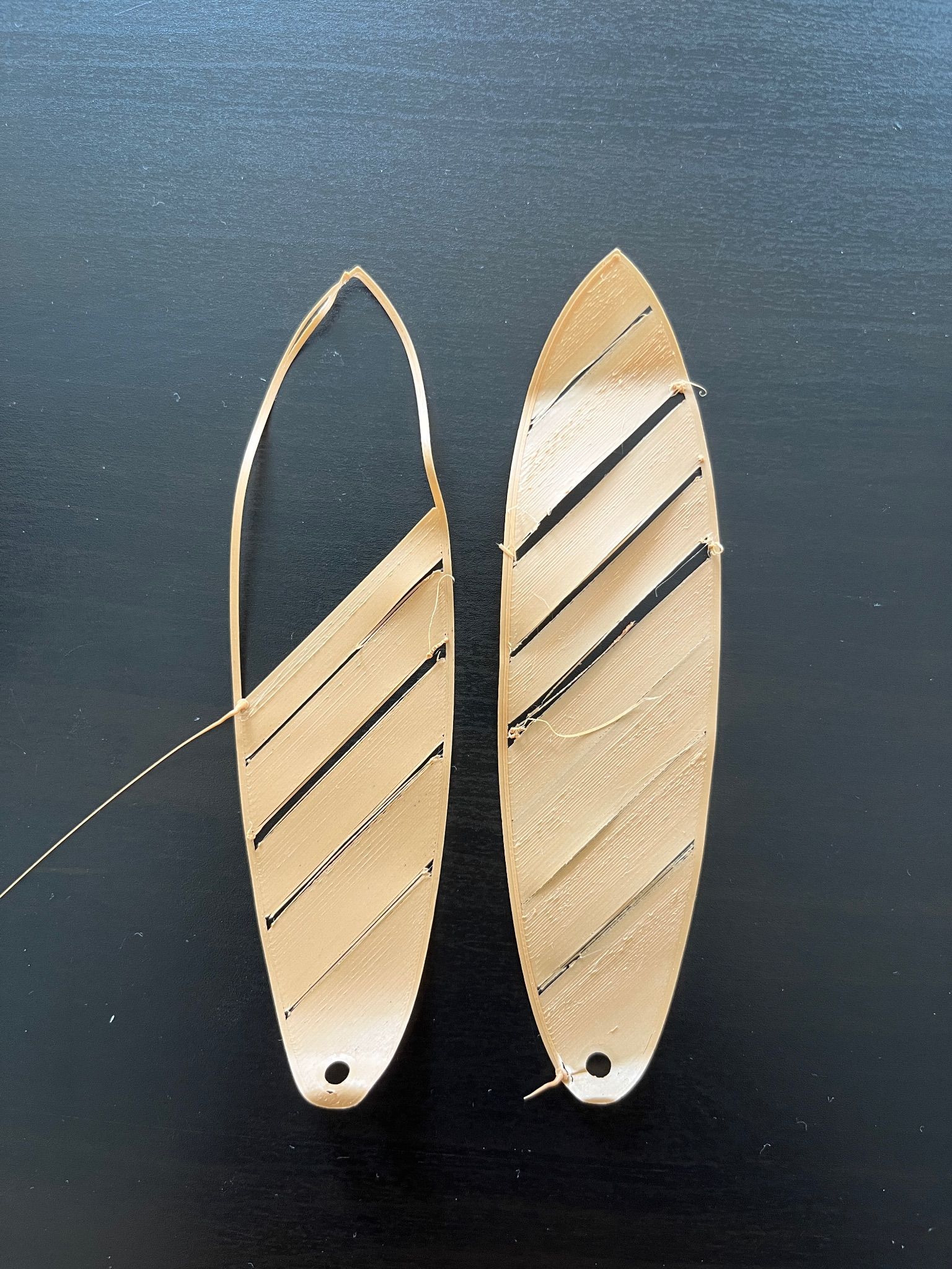

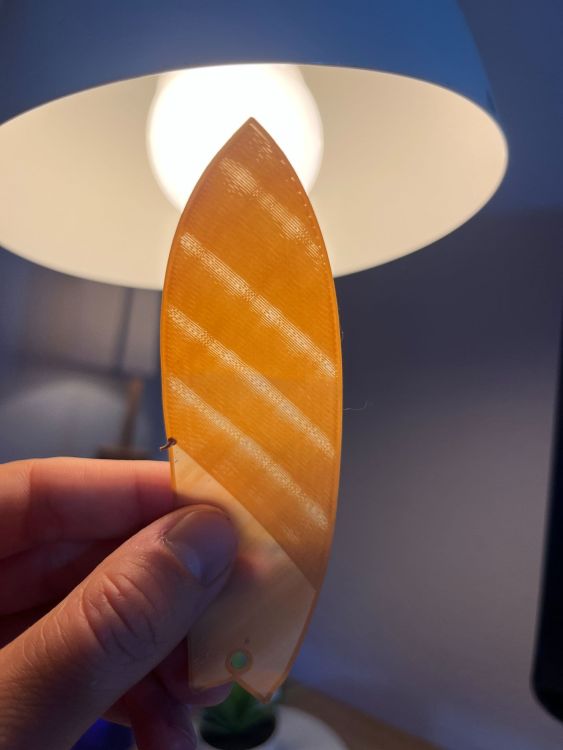

Problème sous extrusion HELP !!
Lukstagnette a posté un sujet dans Discussions sur les imprimantes 3D
Salut tout le monde, Après un déplacement de l'imprimante (ENDER 3) car déménagement, impossible de sortir une bonne impression. Cela fait un mois maintenant que j'essaye tout et rien. Je perds espoir... si quelqu'un à des idées que je pourrais essayer. Le problème : Sous extrusion global sur la pièce finie (surface rugueuse). Sous extrusion local sous forme de ligne droite (cf photos) tout le temps au même endroit. Ce que j'ai fait : - Changement du tube PTFE - Changement de la buse - Nettoyage de la tête d'impression - Modification des fichiers (température, rétraction) mais peu de chance que ça soit la cause car j'imprime depuis des mois le même et maintenant tous mes autres fichiers ont le même problème - Changement de filament - Tension des courroies - Tension de l'extruder - Changement de plateau (la sous extrusion local rectiligne m'a fait pensé à un défaut du plateau, même problème avec le nouveau) - Réglage du Z-offset Etc... J'arrive à bout des idées si quelqu'un à une piste je paie ma bière ! - -
Sous extrusion / Première couche. HELP
Lukstagnette en réponse au topic de Lukstagnette dans Discussions sur les imprimantes 3D
J'imprime avec la Ender 3 mais comme dit plus haut j'ai changer le tube PTFE. J'y ai pensé mais j'ai imprimé ce même filament tous les jours jusqu'au problème donc peu probable. Mais effectivement je vais faire des test avec d'autres filaments. -
Oui très étrange, l'adhérence du plateau est bonne... Paramètres de rétractation : - Vitesse : 50mm/s - Longueur : 3,2 mm Je suis en train de faire des tests avec d'autres paramètres mais cela fait maintenant trois bobines du même filament que les prints sont parfaits. Le problème est venu juste après avoir déplacé l'imprimante. J'imprime à 200°C et bed à 60°C j'ai fait un test à 210°C première couche mieux au 3e essais mais toujours le problème sur la pièce finie (surface rugueuse, trous...) Le filament est le POLYTERRA BOIS de chez POLYFAB. (En comparaison avec le SUNLU avec lequel j'ai travaillé avant le Polyterra est moins cher, plus facile a imprimer). Pour la question de bouchage de buse je travail depuis plus d'un an avec le PLA Bois et je viens de nettoyer le Hot end, changer la buse et le tube PTFE donc pas de blocage. -
J'ai régler le Z-offset et l'adhérence du plateau est bonne. Sur la photo je n'ai montré que la première couche mais al pièce finie elle est rugueuse. La surface n'est pas lisse ca ressemble vraiment a de la sous extrusion mais je n'ai aucune piste. -
Oui nettoyé avec de l'eau et du vinaigre blanc -

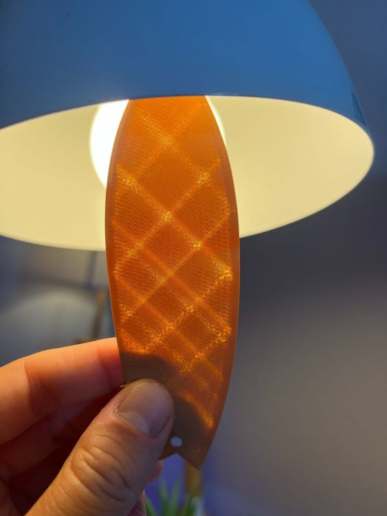

Salut tout le monde, Je me tourne vers vous après avoir tout essayer. Je pense avoir un problème de sous extrusion, les produits finis ont plusieurs trous sur la surface et la première couche ressemble à ça (cf photo). Il y'a une semaine tout fonctionnait parfaitement. Je déplace l'imprimante car déménagement et depuis impossible de sortie une bonne impression. Ce que j'ai fait : - Changement du tube PTFE - Changement de la buse - Nettoyage de la tête d'impression - Modification des fichiers Rien ne joue j'ai toujours ce problème. D'ailleurs on voit sur la photo que le pattern de sous extrusion semble être le même. Si quelqu'un pense avoir une idée de comment régler ça vraiment je suis preneur. Merci -

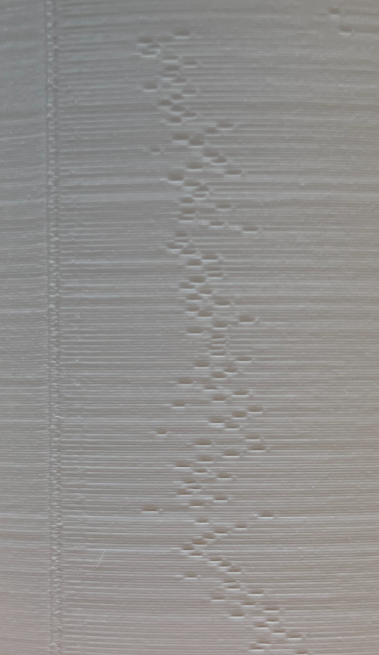

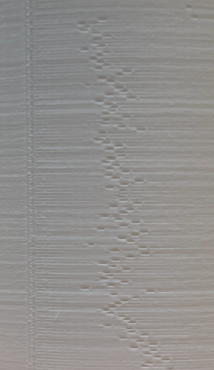

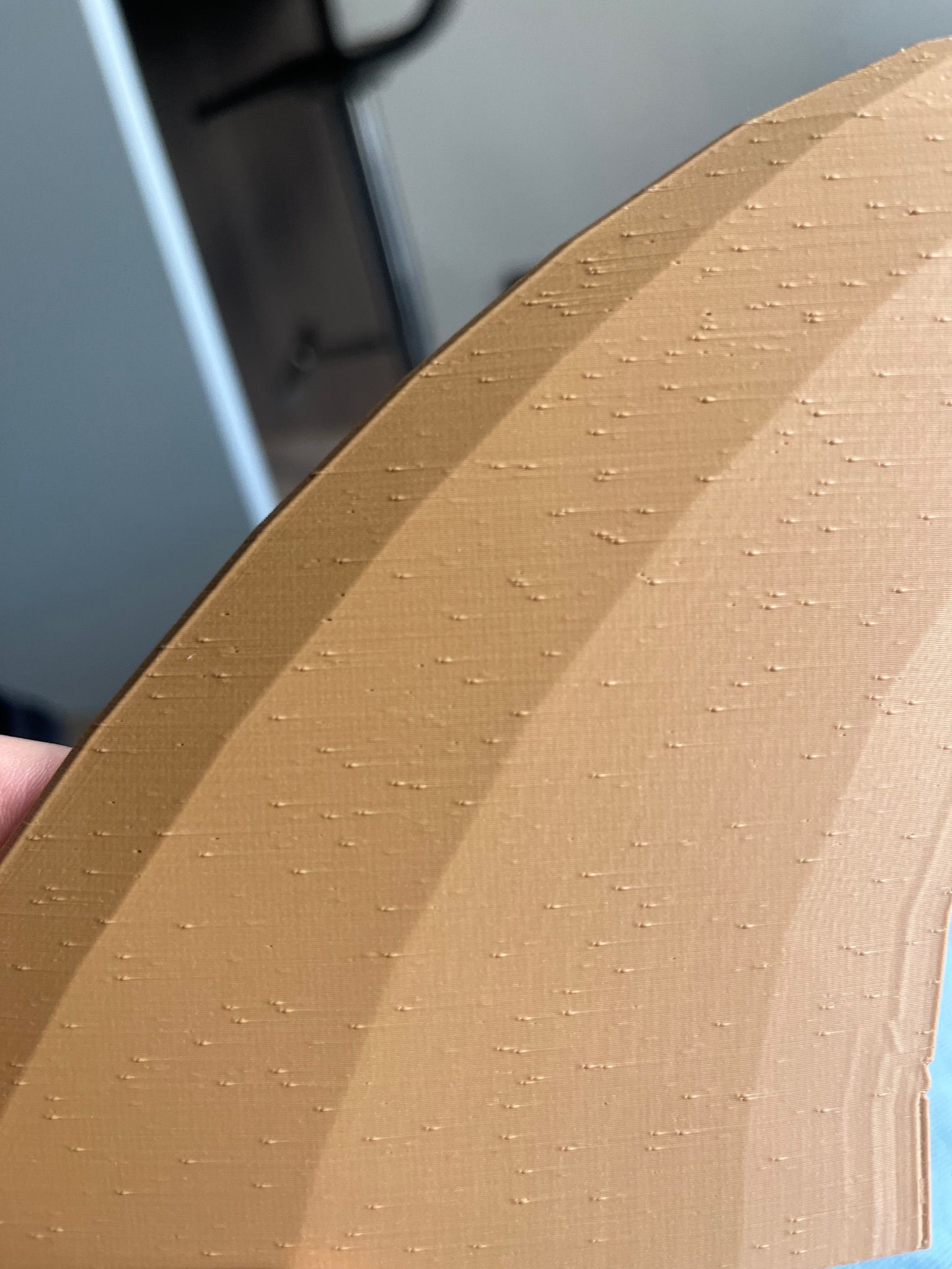

Petits trous, besoin de conseils !
Merci, je pensais que la jointure et couture étaient deux choses différentes. Mon problème n'est pas lié à la jointure, sur la photo on voit que la jointure est aligné, mais qu'a droite ce celle ci sont présents les petits trous dont je parle. Si quelqu'un à une idée de ce que ça peut être, je suis preneur. -
Merci de ta réponse. Je vais le renseigner sur tout ça. J'imprime avec prusaslicer, tu connais le nom du paramètres des coutures ? -

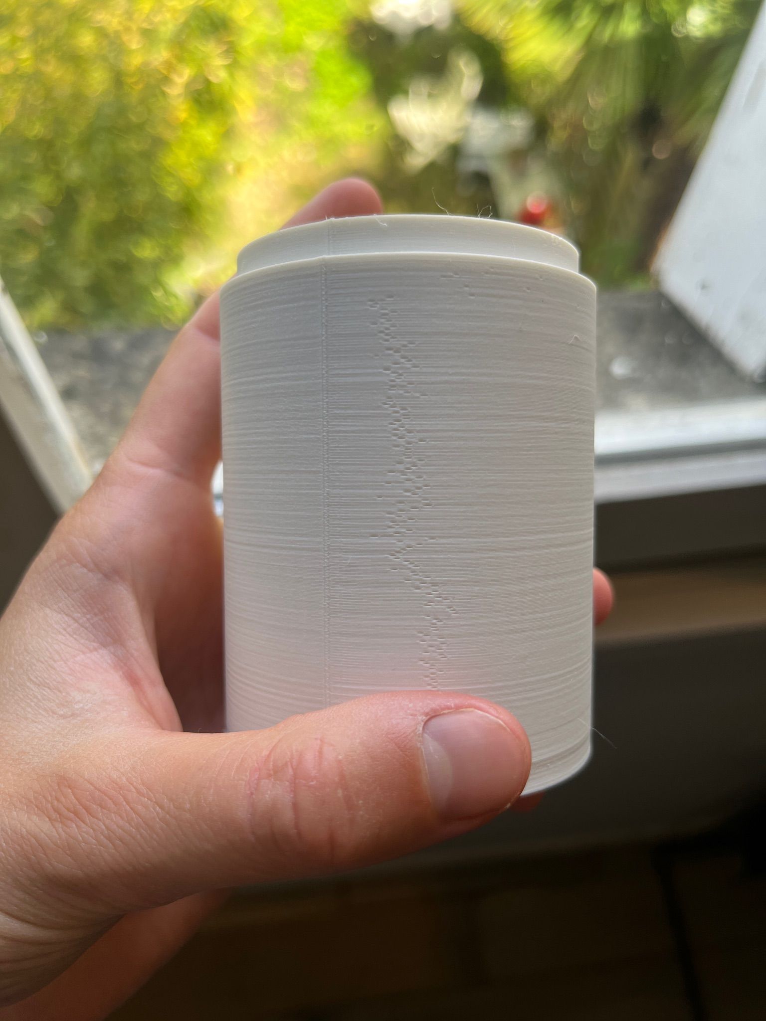

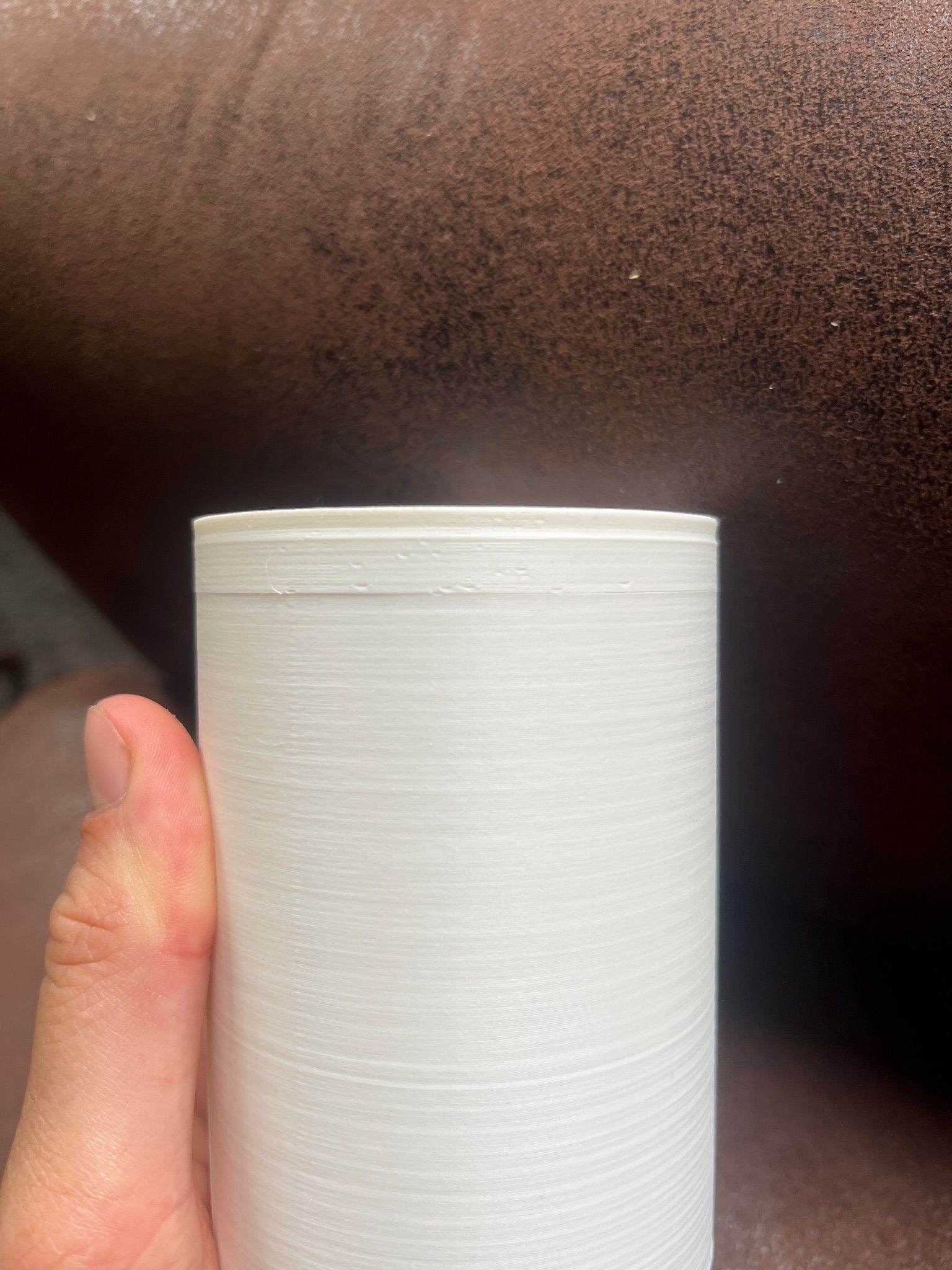

Salut, Ça fait maintenant plusieurs prints que j'ai ces petits trous présents sur mes pièces. J'ai du mal à en trouver l'origine, des idées ? J'imprime avec une Creality ender 3 s1. Désolé pour la qualité mais très dur de faire la mise aux points sur les trous. Photo 1, les trous sont sur le couvercle. Photo 2 les trous sont sur toutes la hauteur plus ou moins alignés. Ils me semblent qu'ils font plus qu'une épaisseur de couche, c'est étrange... . -

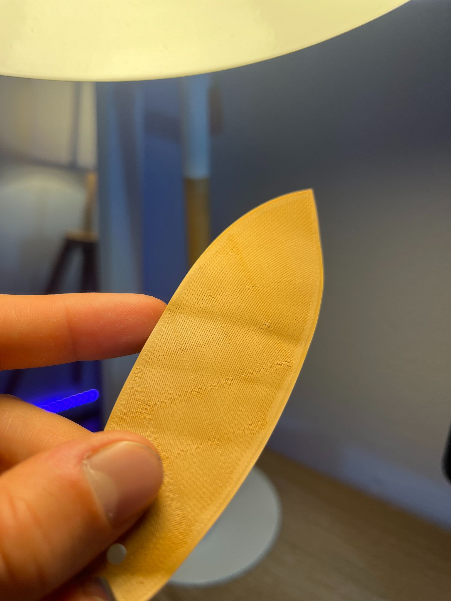

Petits trous dans l'impression près de la jointure
Salut, Je viens de finir d'imprimer une pièce et je me rends compte qu'a côté de la jointure (position arrière) j'ai des petits trous comme de la sous-extrusion. Savez-vous à quelle peut être la cause ? Petite question en plus car bien visible sur l'image, pour réduire l'aspect des lignes d'impressions sur al pièce qu'est ce que je peux faire ? Réduire la vitesse ? J'imprime en 0,15mm. -

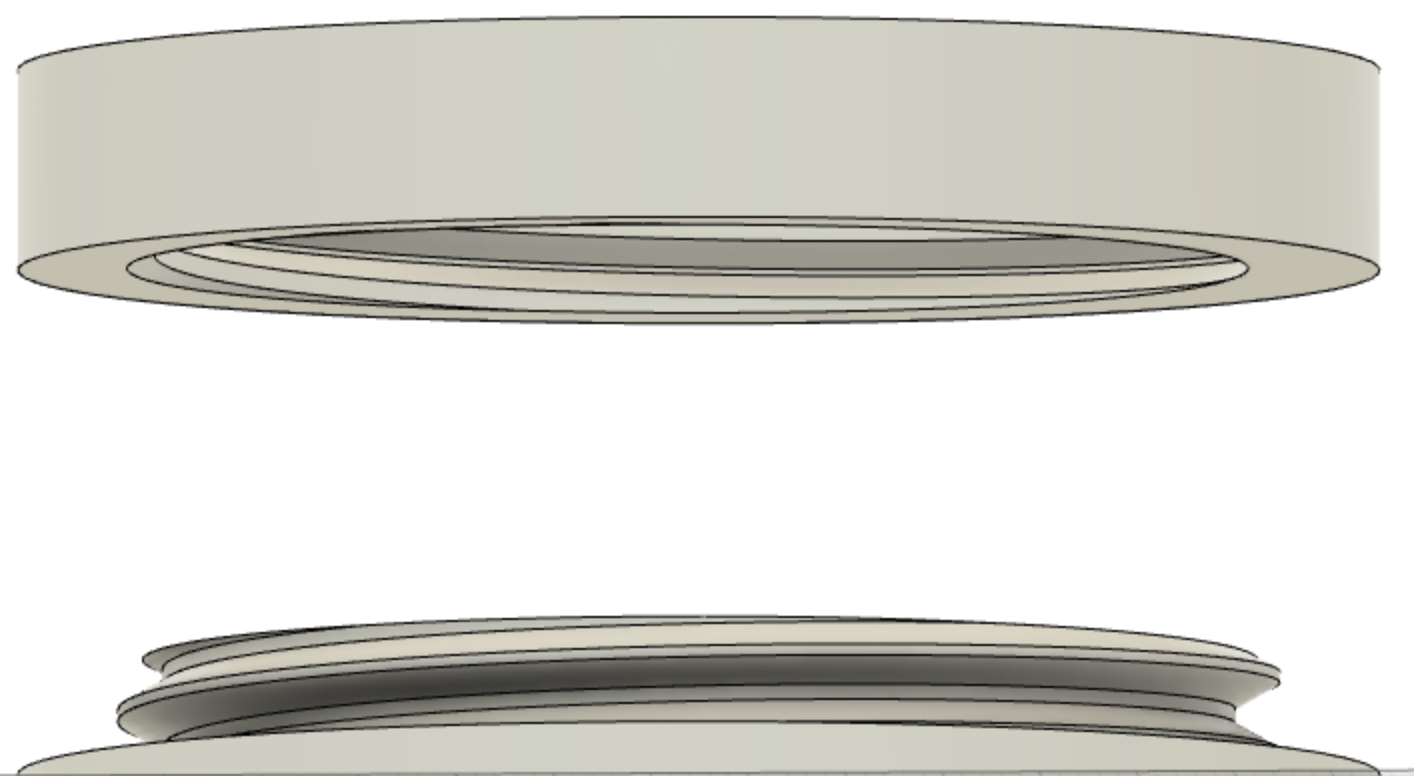

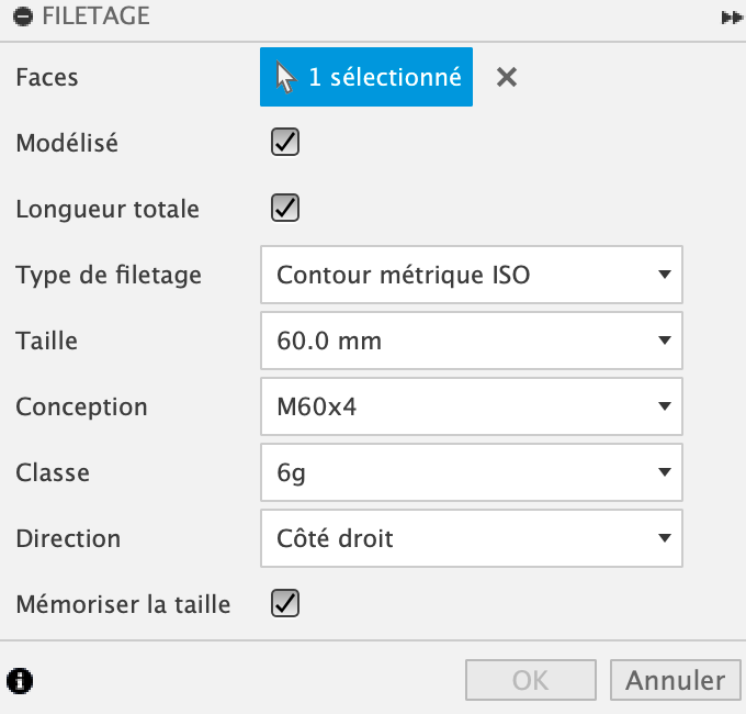

Conception bouchon fileté et impression 3D, jeu ?
Lukstagnette en réponse au topic de Lukstagnette dans Dessiner / modéliser en 3D
Merci beaucoup pour vos réponses ! @Lorenzo78 c'est effectivement un effet d'optique de la photo. Merci @urzhi pour la petite astuce je vais utiliser ça, j'ai fait un test en ajoutant un jeu manuellement sur le diamètre du cercle du couvercle mais t'as méthode m'a l'air pus cohérente. -
Lukstagnette a posté un sujet dans Dessiner / modéliser en 3D
Bonjour, Je conçois un bouchon et un récipient sur Fusion360. Je souhaite que le bouchon se visse sur le récipient (cf photo). J'ai imprimé en 3D un test le filetage fonctionne mais le bouchon ne se visse pas jusqu'au bout (faut-il indiquer un jeu manuellement ? Si oui, ou est comment car dans la fonction filetage, il n'ya pas de jeu possible (cf photo). Voila merci pour vos réponses. -

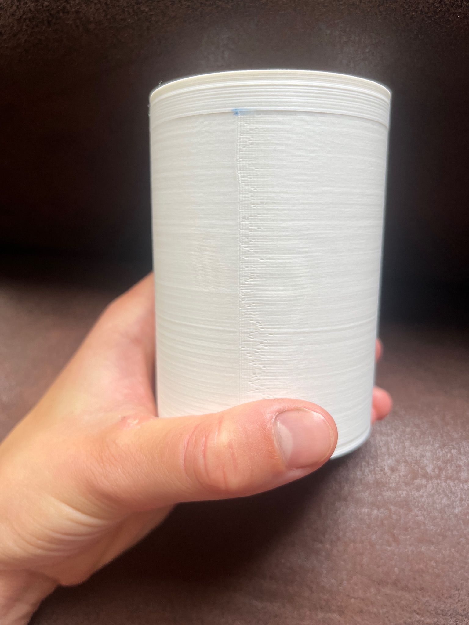

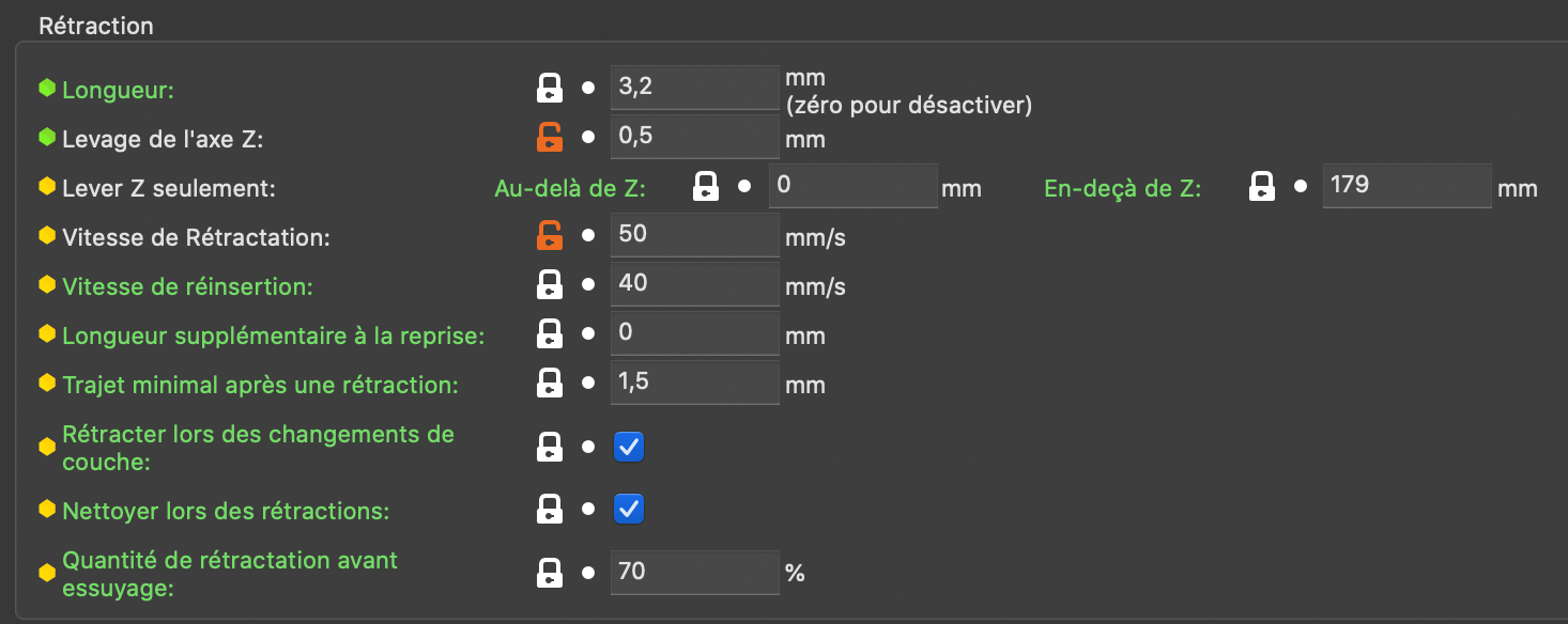

État de surface axe z
Merci pour l'info j'ai effectivement gardé mes paramètres de la Ender 3. Je vais modifier ça. J'ai également changer la position de la couture et le résultat est niquel. C'était juste ça. -
Je suis entrain d'imprimer un nouveau fichier avec une position de couture différente. Voila mes valeurs en rétraction. -
Salut, L'état de surface de la pièce (sur l'axe z) est catastrophique. Pensez-vous que ça vient de la position de la jointure ?
