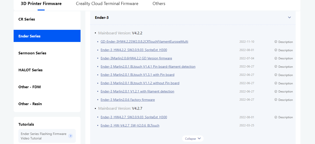

  2. j'ai tester mais je ne vois pas de faux contact. Je me demande si changer le firmware pour en mettre un plus récent ne peut pas arranger le problème voir même si il est possible de modifier la plage de marge d'erreur pour la température je vois qu'il y en a plusieur sur le site de creality

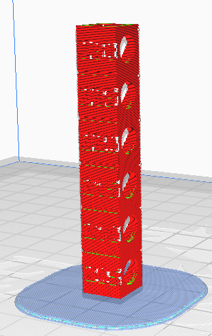

  7. tout est comme je l'ai récupérer, j'ai déjà fais des impression avec qui on fonctionner, il y a un ventilateur qui souffle directement sur le bloc de chauffe et un second qui souffle sous la buse. je n'ai pas pue vérifier au moment de l'erreur mais au début durant l'impression du raft la température de bouge pas alors ca je ne sais pas du tout, je n'y est pas toucher pour ma part (je ne sais même pas comment) et le vendeur ne m'as rien dit la dessus aussi le probleme je l'ai eu pour la première fois avant hier, entre temps j'ai pue imprimer la piece qui sert a voir la température optimal de ma bobine (une tour de 5° de différence par étages avec des trous sur les cotés) sans aucun probleme, puis j'ai réessayer ma piece qui a fait l'erreur, et je l'ai eu a peut pret au meme moment avec les slicer cura et creality slicer. la piece que j'essaye d'imprimer et qui me fait l'erreur: la tour de test temperature qui a bien fonctionner:

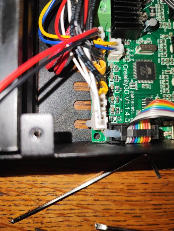

  8. bonjour, j'ai eu durant l'impression apres 1h30 l'imprimante qui c'est mis en defaut "thermal runaway printed halted please reset", j'ai fait plusieur essaie elle ce met en defaut toujours au meme moment (apres avoir fait un raft et 3/4 couche de ma piece. d'apres ce que j'ai vue sur le forum ca pourrait être la thermistance qui est entrain de mourrir. donc j'ai ouvert l'imprimante pour accéder a la carte mère (imprimant que j'ai acquis d'occasion le WE dernier) sur cette carte mère toute les fiche on reçu de la colle, est ce normal pour creality? avez vous une technique pour la retirer sans tout abimer? merci

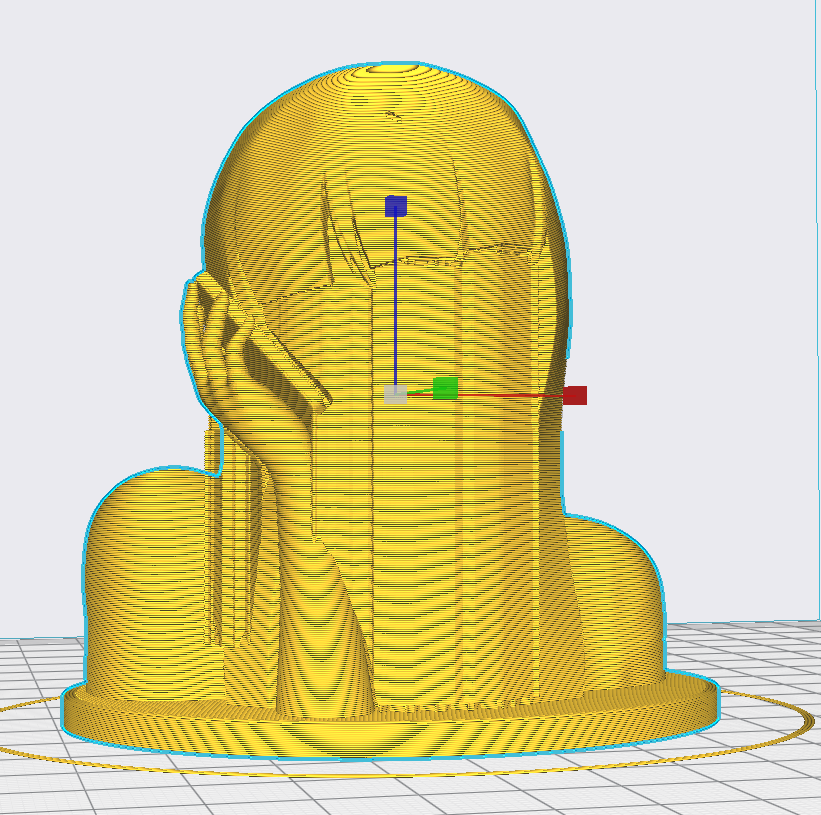

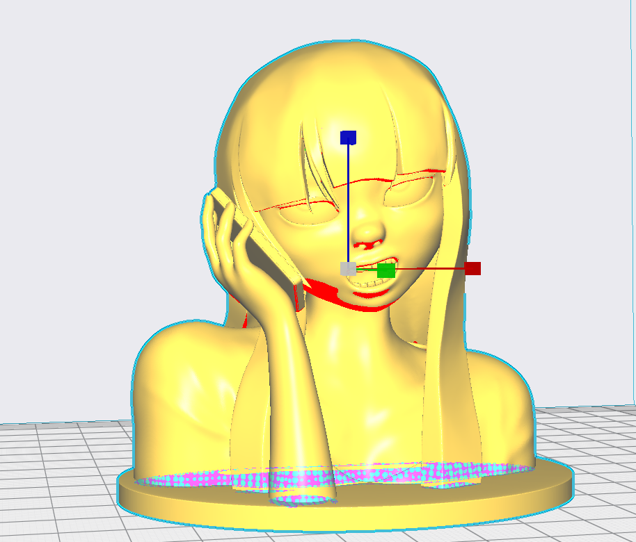

  11. bonjour, je viens de faire l'acquisition de ma première imprimante 3D et donc ma première impression j'ai une creality ender 3 et j'ai pris le logiciel creality slicer 4.8 au niveau du support sur le slicer une partie demarre un peut dans le vide et l'impression actuellement en court a fait un pâté a ce niveaux. est ce que je doit modéliser moi même le support pour éviter ce problème ou y a t'il un réglage a faire sur le slicer? merci la partie dans le vide est celle situer derriere le bras droit du personnage sous la main aussi que veut dire la zone violet avec point bleue sur l'aperçu de base?
