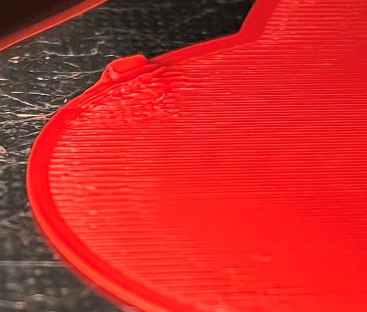

  1. Merci beaucoup pour le conseil et les liens. Impression par carte SD oui (celle fournie avec l’imprimante). Je viens de tester sans le PLR (désactivation via fichier gcode) sur petite impression en mode normal, pas de grande différence malheureusement. Par contre en vase mode le problème n’apparaît plus du tout! Donc je garde ce nouveau paramètre et vais faire d’autres essais pour conclure.
  2. Bonjour, récent acquéreur d'une Ender 3 v2, je rencontre un problème que je n'arrive pas à résoudre: des "blobs" (si le terme est le bon) se forment au démarrage de chaque couche. Lors de l'impression, on voit clairement que la buse fait une pause d'une petite seconde à chaque démarrage de couche et pendant ce temps le filament continue à couler et forme un "paté" à l'endroit concerné avant d'entamer son mouvement. J'ajoute une photo qui montre très bien la chose. J'ai essayé de modifier les paramètres de retractation et de déplacement sous Cura et Prusa sans succès. Filaments testés: l'échantillon de PLA blanc fourni avec l'imprimante (donc du creality j'imagine) et PLA Polyterra (rouge et vert). Bend à 50 ou 60 °C, extrudeur à 190, 200 ou 210°C, vitesse 100%. Toute aide serait plus que bienvenue Merci
