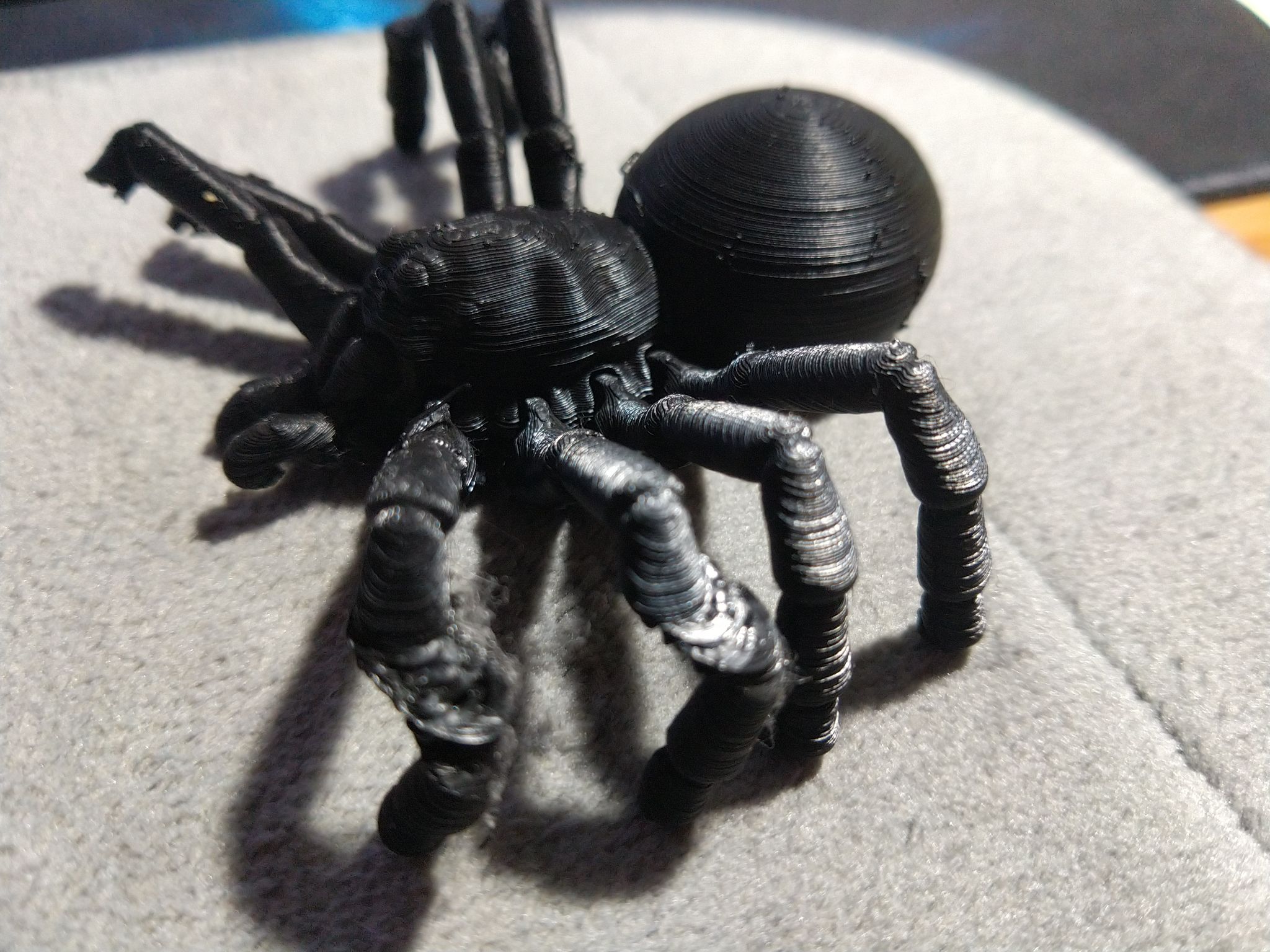

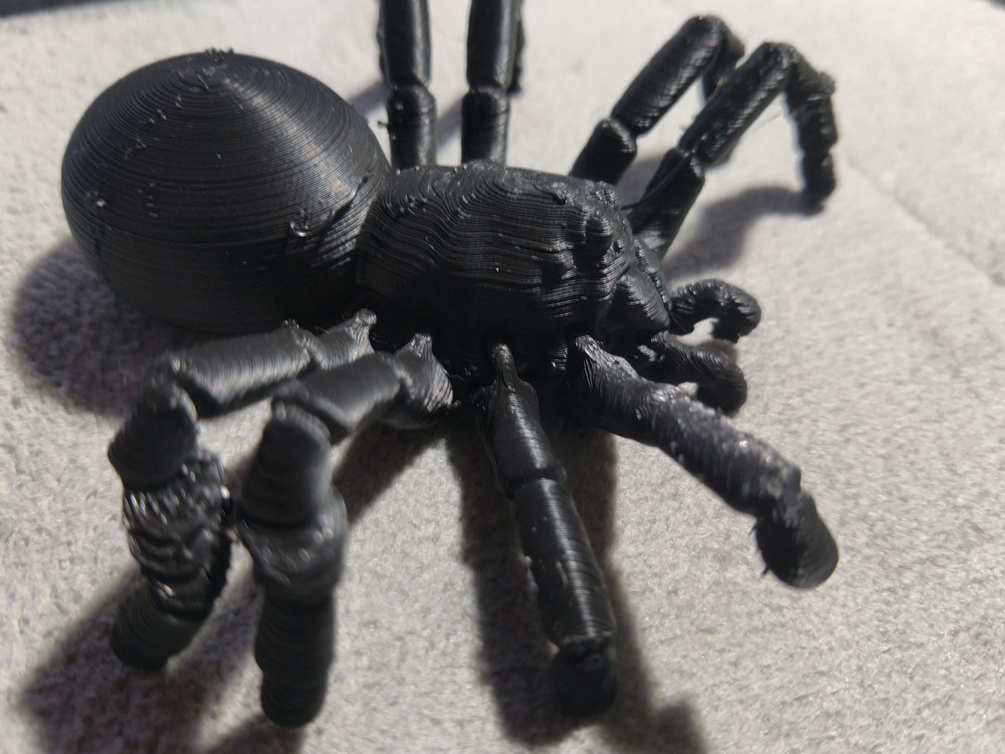

  2. Merci pour vos réponses. Pour l'impression c'est du pla 1.75 Creality en 200°/50° (50 parce qu'a 60 ça n'accrochais pas). J'ai encore un peu de cheveux d'ange durant le dernier essai. J'insiste bien sur le fait que ça ne racle pas au début de l'impression mais après plusieurs couches. Je referais un test en prenant des photos. Je reviens dès que c'est fait. CE3S1PRO_tarantula-v2-basea.3mf J'ai retrouvé la chose dans la poubelle. On voit bien que les pattes ont été décalées par le frottement.
  3. Bonjour, Je suis débutant dans l'impression et je viens d'acheter la Ender 3 s1 pro. J'ai fait quelques impressions qui se sont bien passées. L'imprimante à l'air de fonctionner correctement. Sauf que j'ai essayé d'imprimer une araignée articulée et le souci est que le fan duct de l'extruder (ventilateur en direction de la buse) à taper dans les pâtes de devant après une 20e de couches et du coup l'impression a foirée. Les réglages de bases sont ok. Il n'y a aucun jeu sur les axes ni sur le plateau. J'ai fait des recherches mais j'ai rien trouvé sur le sujet. Je suis perdu. Quelqu'un aurait une idée ?
