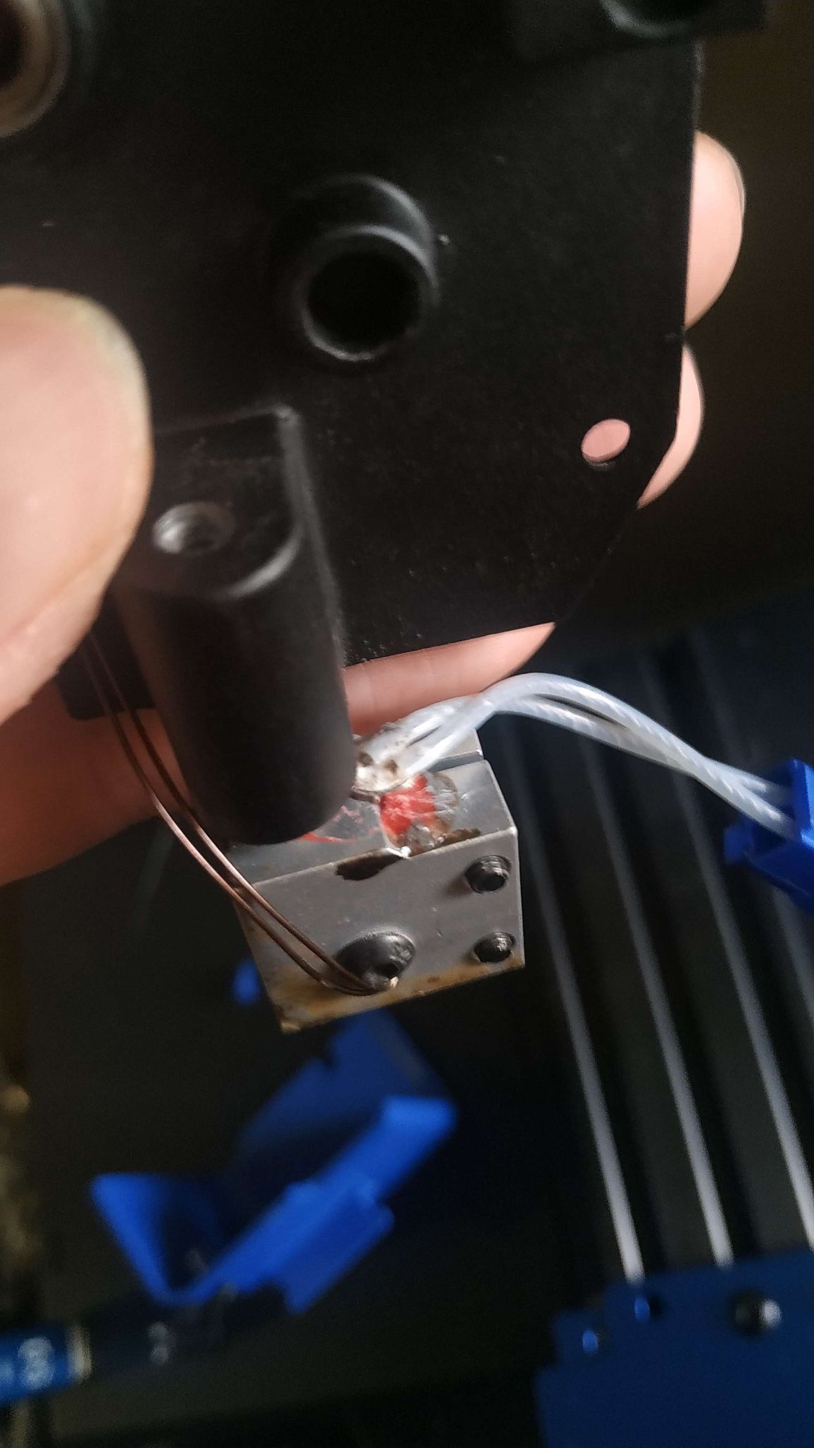

D'accord, je change aussi l'autre heatbreak vu celui d'origine contient du plastique fondu à l'intérieur... J'ai un PTFE coupé d'origine à la bonne longueur. Là, je vais remettre le e step de base, car il est à 2000. Et je vais faire un test de filaments si j'ai bien fait le montage de ma buse avec le heat break, etc.
D'accord, et pour l'autre heat break aussi alors celui que je veux mettre ? J'ai quand même l'impression aussi que si ce n'est pas une creality sur le net, il n'a pas de pièce détaché pour les autres imprimantes XD.

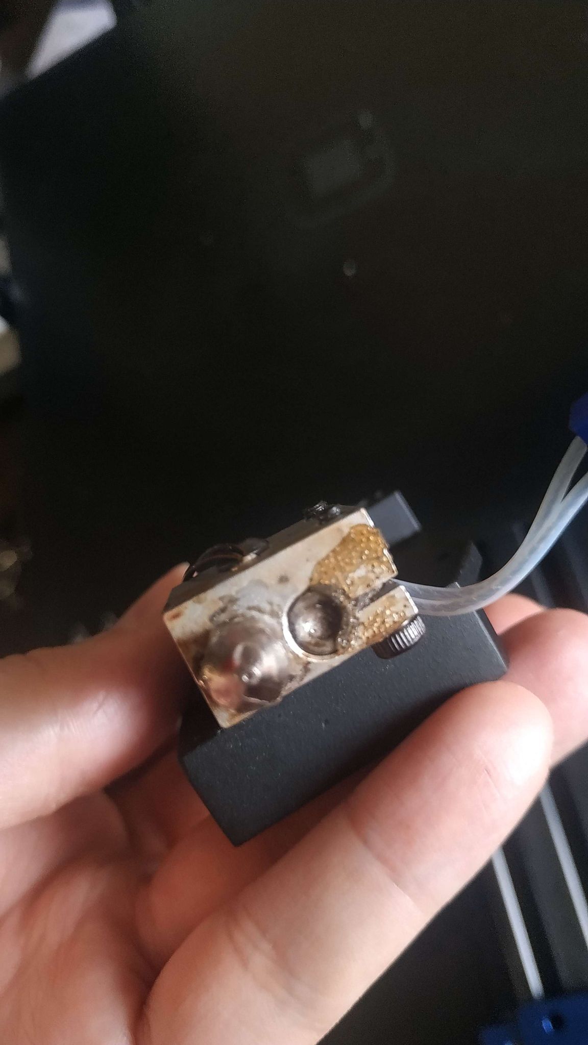

Alors voilà le souci xd... Le PTFE a bien fondu un peu et le heat break a du plastique la ou il avait le bout du ptfe mais a léxterieur du PTFE, on voit un peu les résidus sur l'extérieur du ptfe. Ça dû faire un ptit bouchon, mais suffisant ptre pour niquer le PTFE ou le faire fondre par la suite. Je ne sais pas. Sur la photo le heatbreak de gauche est celui qui était d'origine et donc un peu 'niquer' la droite un neuf que j'ai, mais il est PLUS long, ça va être un souci si je l'installe ?? Une vidéo pour le heatbreak au lieu des photos, si besoin : https://youtu.be/fHE17KVcO9s Sinon oui, c'est bien 3dexpert tu parles, dans tous les cas, il faut que je commande le ventilo qui refroidit TOUT le temps les matos, il faisait un ptit bruit bizarre, mais je ne m'inquiétais pas vu, j'ai pu imprimer pdt 1 an presque. Et merci beaucoup pour le lien, mais ils sont dispo qu'à partir de février, je vais ptre en prendre un si je n'arrive pas un installé cette buse + le heatbreak.
De base, j'avais fail un changement de tête buse, il a 6 mois environ, pour pas refaire la même erreur, j'ai acheté un kit sur le site officiel FR de artillery ou il vend un kit complet de bloc chauffant avec la buse et tout monté par eux + le tube PTFE en bleu de meilleure qualité. Le tube PTFE normalement, on peut l'enlever à la main. J'ai bien peur comme tu dis qu'il a fondu ptre ou via le bouchon, il est collé avec le plastique qui a refroidi, etc. Bref un effet de colle quoi, en espérant que rien n'est mort dedans... Je trouve vraiment le concept de heatbreak et buse vraiment très mal fichu de fous... Et artillery qui ne vende plus du tout des versions toutes, faites de leur bloc chauffant Et même sur d'autre site, je n'en trouve pas, hormis les sites chinois. En tout cas merci pour le ptit tuto. Je vais m'y mettre de ce pas.
Une question, mais sur le net, je ne trouve pas trop comment démonter le tout et le remonter. Surtout souvent ça parle que de changer la buse et pas le heatbreak. En vidéo je parle. J'ai démonté le tout, déjà le tube PTFE ne s'enlève pas. Je vais devoir chauffer le tout pour enlever le ptfe et ensuite le heatbreak + la buse. Et remonter. J'ai une buse et un heatbreak neuf qui traine, mais le tube PTFE, je ne crois pas...
Je vais démonter demain le tout et voir si je n'ai pas un petit bouchon alors...
Oui ça sort, un peu, je crois que le débit n'est pas ouf d'après mes souvenirs effectivement quand je pousse. Pourtant, je passe une aiguille sans souci des deux cotés. SANS DÉMONTER la TÊTE pour l'instant.

Yo, j'ai eu un ptit soucis, avec un filament sur ma SIDEWINDER X2, filament qui sortait plus pendant une moitié d'impression. J'ai cru que c'était boucher, finalement pas trop, mais j'ai pu déboucher avec l'aiguille easy, je réimprime en utilisant MES filaments de base (toujours du PLA+). J'ai pu refaire test première couche et un test wooble qui se terminent très bien sauf la première couche qui est horrible. Donc, je refais un règlement plateau comme pas possible sans problème, refais un Esteps, car j'avais du filament en manque de 400 environ, je passe à 600. Après réglage de la buse et plateau, impression 1ʳᵉ couche, TRÈS PEU de filaments, sorte, mon e-step passe dans les 3000 XD mêmes avec ça le filament et en fait bouffer par la roue dentée en métal au lieu que le fil sort... QUE je mette moins de pression ou plus c'est la même chose le filament a du mal à être entrainé dans la buse, par contre a la main ou pendant un changement de fil AUCUN soucis le filament coule tres BIEN. Donc ptre que je dois réduire le e steps et remettre de base ? Ou c'est ptre matériel, j'ai tout en full métal et la buse chauffe et le roulement a été changé, il a quelque mois. Il doit meme pas avoir, 5 KG qui est passé par cette buse, une montée d'origine par sidewinder, car en changeant ma buse avant j'avais un peu défoncé le bloc chauffant, donc, j'ai racheté un tout fait directement pour pas me prendre la tete. Si vous avez quelques idées avant, je rachète des pièces ? ou c'est ptre encore ma nappe qui ne marche pas comme la dernière fois, je l'ai déjà changé vu l'autre était HS. Merci d'avance.
