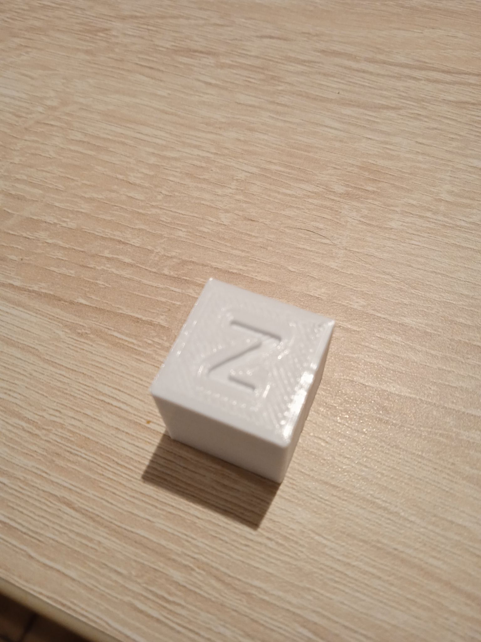

  1. Merci pour le lien. j'ai nettoyé les vis de l'axe Z et les ai lubrifier à nouveau et j'ai desserré les vis du même axe et les ai resserré progressivement et ma dernière impression me semble beaucoup plus propre. Je vais testé d'autres type d'impression pour voir. Merci. Newcubic

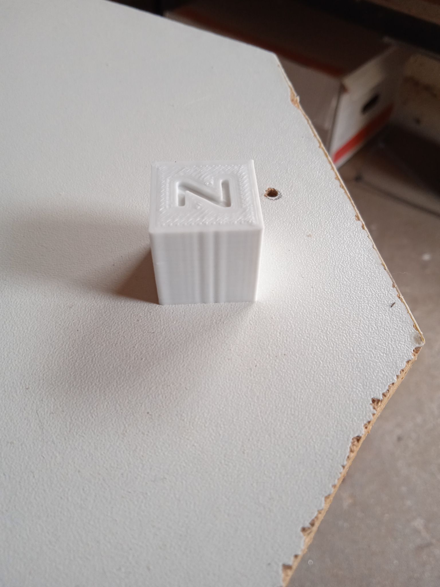

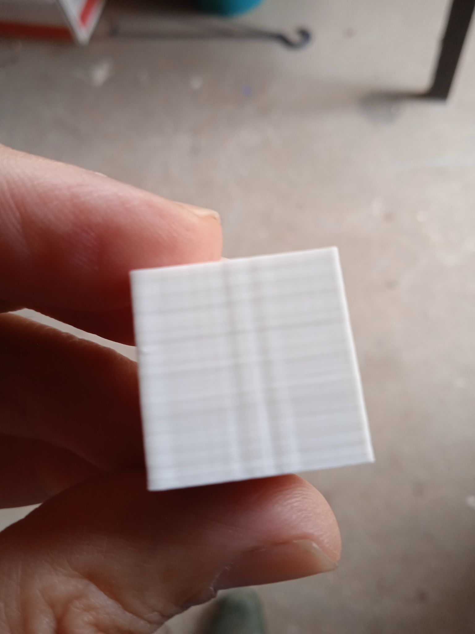

  2. Bonjour, je suis novice en impression, qu'entends tu pars problème physique? Voici la face Z. Merci.

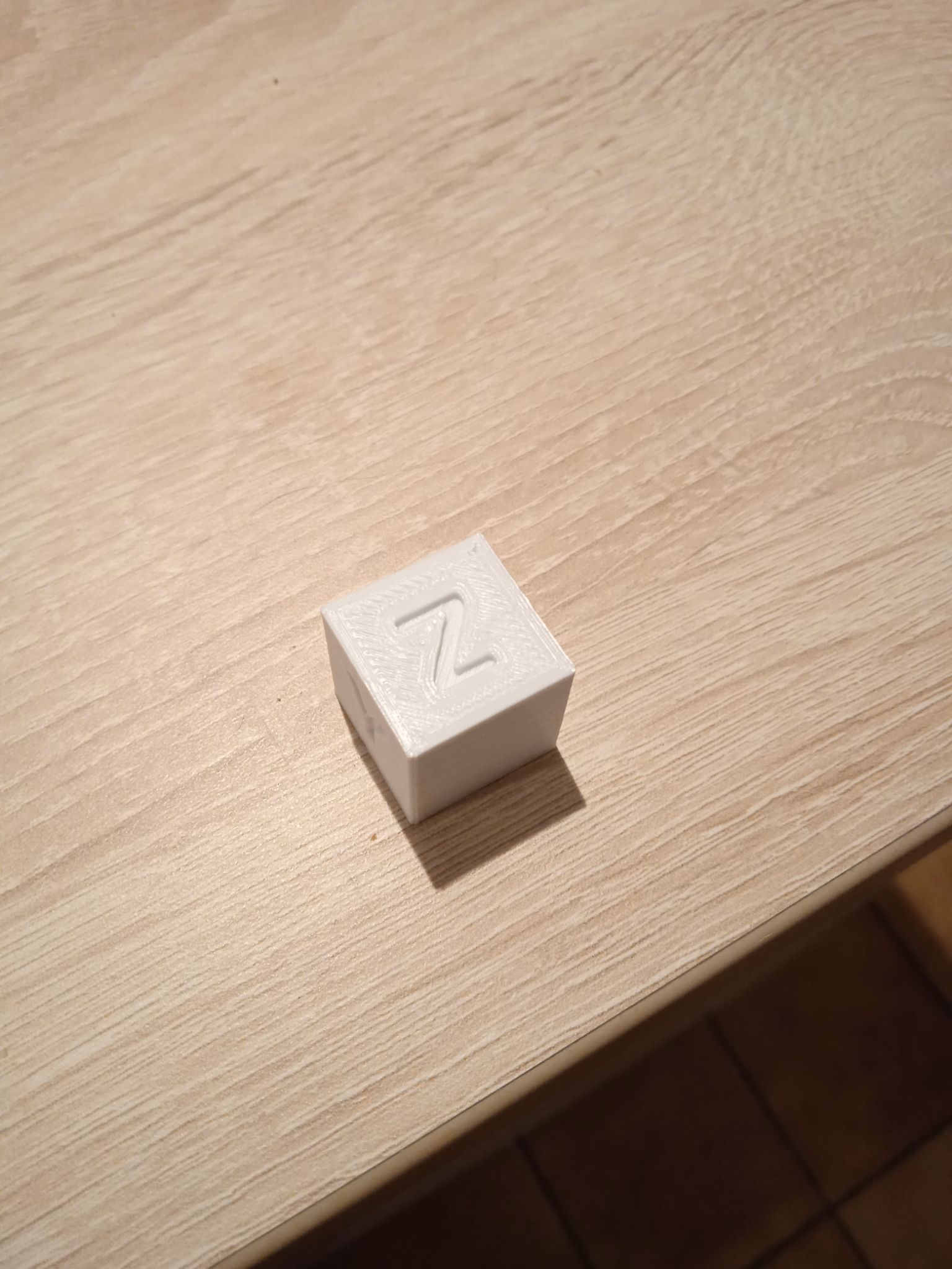

  3. Bonjour, je viens de recevoir mon imprimante Artillery sidewinder 2. Le montage c'est bien passé mais je rencontre un petit défaut sur une face du cube test. D'où cela peut-il provenir? Merci. Newcubic
