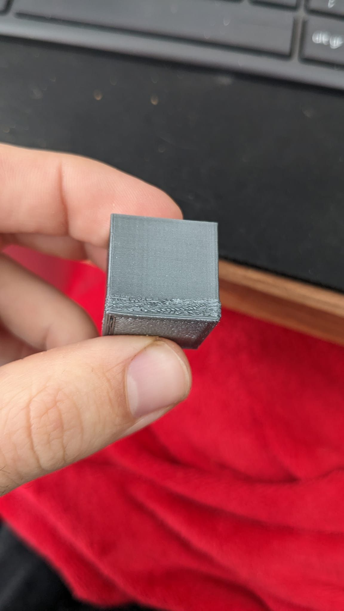

  3. Salut all, Suite à l'achat d'un direct drive pour mon imprimante D12 230 je remarque que les premieres lignes se font correctement, puis juste après ça devient très moche pour redevenir propre et de nouveau moche... J'ai essayé d'inverser le cube pour voir si c'était pas un défaut du STL, mais non, toujours après les 3 - 5 premieres lignes J'ai test un profil basique sur cura 5.1 5.3 et avec le profil d'un ami qui a la même imprimante avec direct drive. Si vous avez une idée je suis preneur, merci à vous

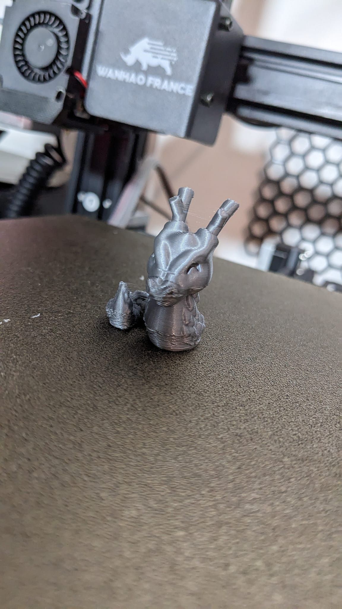

    Salut Pomme, désolé pour la réponse tardive. Alors j'ai tout reconfiguré et tout fonctionne Mon imprimante n'aime pas imprimer en 2, elle pref le 3 même après réglage. Mais tout fonctionne. Je te remercie grandement pour ton aide

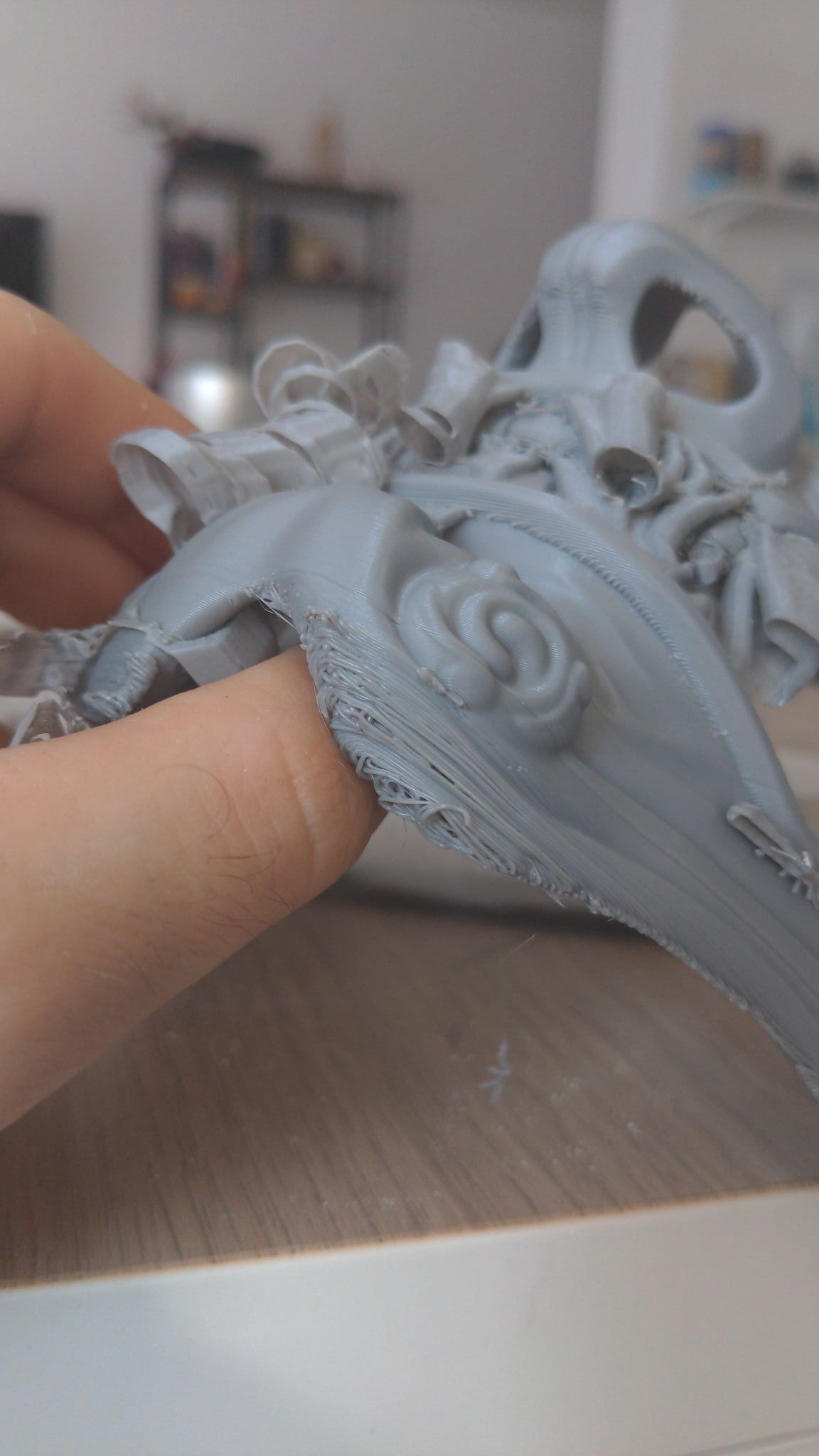

    Salut ! Alors avec les modifs ça fait tellement moins de bruit c'est affolant. J'ai désactivé le décalage en Z. Je t'ajoute aussi mon profil comme tu m'as demandé, à savoir que je fais que des masques jap, donc si tu vois quelque chose à changé, je suis preneur Merci encore ! Édit : depuis que j'ai désactivé le Z ça foire le bas de mes masques Profil.html

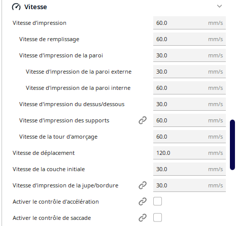

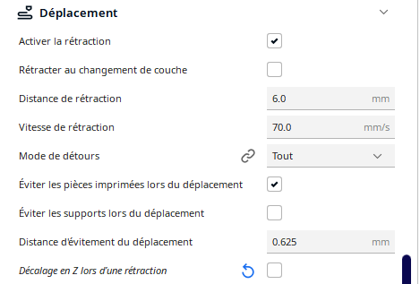

    Salut Pommeverte ! Déjà merci pour ta rep ! Je viens de désactivé le Zhop, en cherchant ce qu'est le zhop j'ai vu que des personnes avait résolu aussi le souci de stringing (je pensai que c'était normal) Je t'ajoute une vidéo de meilleur qualité et les screen de vitesse. Merci encore Vidéo Screen Encore merci

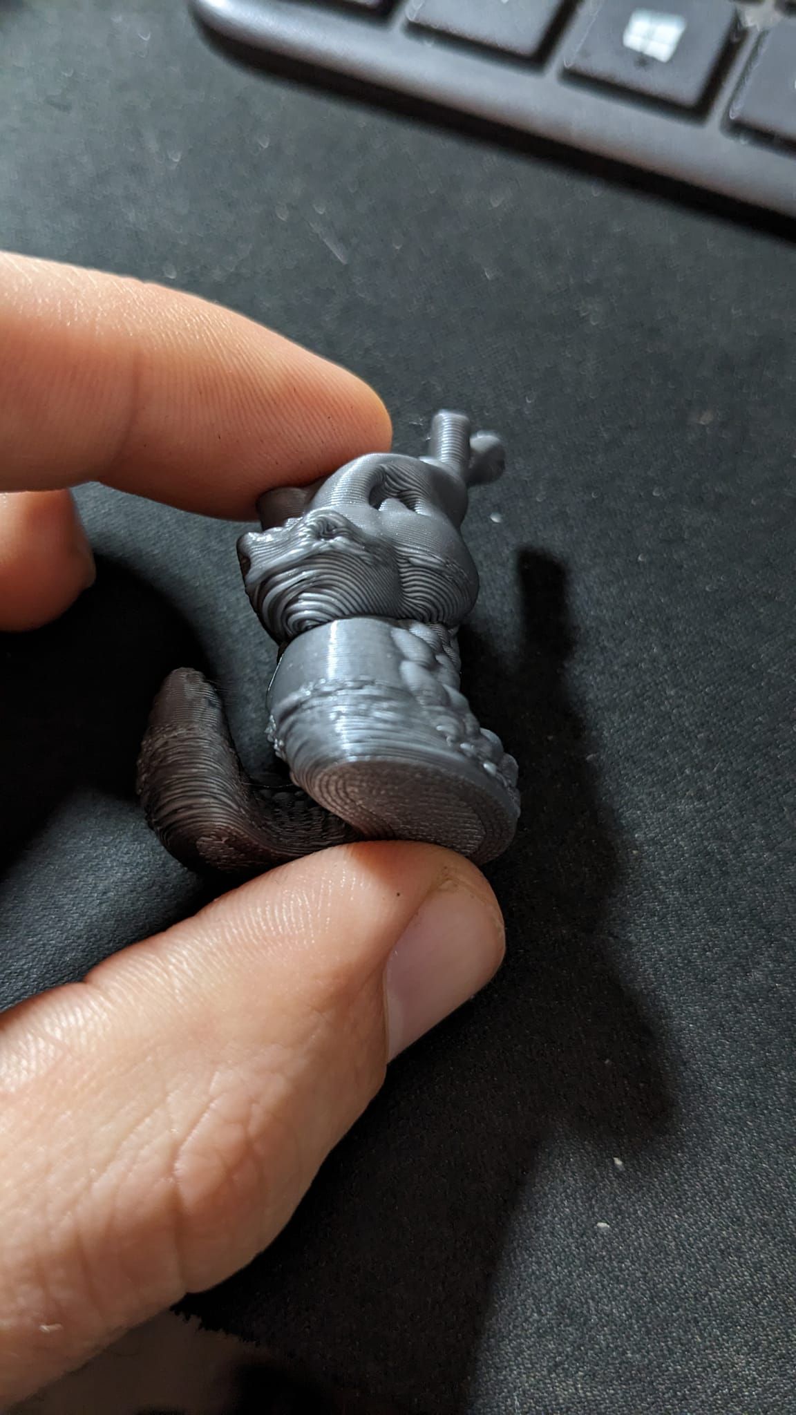

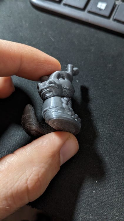

    Bonjour à tous ! Je viens d'acquérir une wanhao d12 230, c'est ma toute premiere imprimante ! J'en suis totalement satisfait, mais elle fait énormément de bruit comparé à la même imprimante chez un ami. Pendant l'impression, je dirai qu'il y-a un frottement ? Bip ? Dans un appartement c'est un peu problématique ... Avez-vous déjà eu le souci ? J'ai essayé de desserer un peu ce qui est courroi, regardé de nouveau le tuto de base, mais je n'ai rien trouvé pour ce bip ... Merci d'avance
