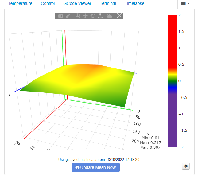

Problème réglage plateau avec Bltouch
Emmanuel_M a posté un sujet dans Entraide : Questions/Réponses sur l'impression 3D
Bonjour tout le monde, j'aimerais vos conseils et éventuellement une solution pour un problème qui m'empêche d'imprimer depuis quelques temps. Comme on peut le voir sur ces photos, j'ai quelques soucis de décalage entre les stries sur l'axe Y qui n'est visiblement pas dû à un problème de steps puisque le contour des pièces font bien la taille attendue, mais on m'a répondu que ça pouvait venir d'un problème de réglage du plateau. Pourtant je l'ai réglé manuellement en m'aidant du plugin Bed Visualizer sur Octoprint et d'un Bltouch, et je fais un autoleveling avant chaque impression. Si quelqu'un pouvait m'expliquer comment c'est possible, je lui en serais très reconnaissant, merci d'avance pour vos réponses PS : J'ai une Anet A8 Plus sous Marlin 2.0 -

Problème de décalage en y
Emmanuel_M en réponse au topic de Emmanuel_M dans Entraide : Questions/Réponses sur l'impression 3D
Merci de ta réponse, mais après avoir effectué le réglage manuellement avec le Bltouch et Octoprint, puis le refaire automatiquement avec le Bltouch avant chaque impression comment est-ce qu'il peut encore être mal réglé ? La palpation ne doit pas justement permettre de compenser ça ? Voici le mesh généré par Octoprint : -
