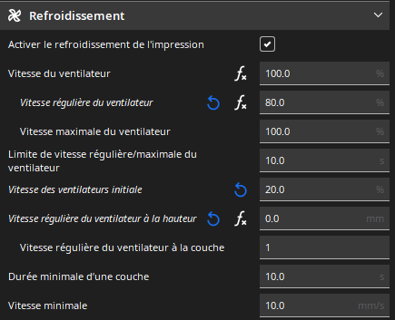

Newbie (1/14)

  4. Salut ! merci pour vos réponses les gars. Bon alors je vous ai écouté et j'ai désinstallé tous mes cura et réinstallé la dernière version avec effectivement la Ender 3 S1 cette fois ! Donc la, j'ai retenté un Benchy, le ventilo est bien à 0 les 3 premières couches, et affiche ensuite 255 à partir de la 3eme, mais le ventilo ne tourne toujours pas... J'ai pratiquement tout laissé par défaut (en tout cas en ce qui concerne la ventilation). Je n'ai rien changé récemment en tout cas. Et oui j'essaye de le démarrer pendant l'impression manuellement et il ne se lance pas. Avant l'impression aucun problème, d'ailleurs juste lors de la préchauffe du PLA il est lancé et s'éteint ensuite. Bref je n'y comprends rien c'est très frustrant. Je vais continuer des essais mais bon...Si vous avez des idées, je suis toujours preneur. Je comprends bien que mon cas est bizarre... Merci encore de m'avoir répondu !!!! Bonne journée à tous les deux, Thibaut
