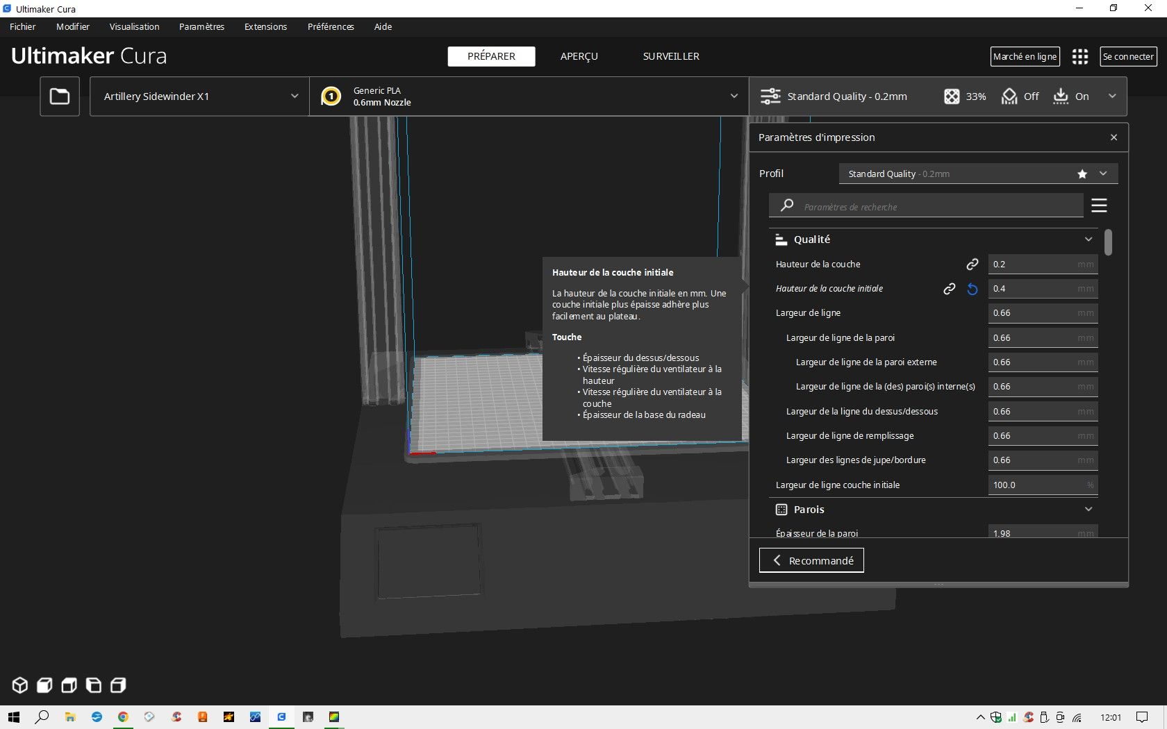

    Réglage Z offset
    En fait peut-etre que je me suis mal exprimé! Je voudrais que ma buse soit moins prés du plateau pour eviter de trop écraser la couche. Effectivement, il il y a un Zoffset, mais j'aurais aimé savoir si la machine le prend en mémoire une fois l'auto-level fait et le zoffset, en faisant Save eprom. Ou si il faut le faire a chaque impression. Merci de votre patience.
  11. le moustik
    Réglage Z offset
    Ca va faire une couche plus épaisse, mais pas plus haute par rapport au plateau(moins écrasée). Merci!
  12. Bonjour a tous! Venant d'une ender 3 sans 3D touch, il y a un truc que j'aime du mal a comprendre! Sur l'Artillery X2 Je règle mon bed avec la feuille Je fais un auto-level Je fais un save éprom. Ca j'ai compris! Mais si je veux que que ma buse soit un poil plus haute, pour eviter que la première couche soit trop ecrasée, je fais quoi après le save eprom? Merci!
