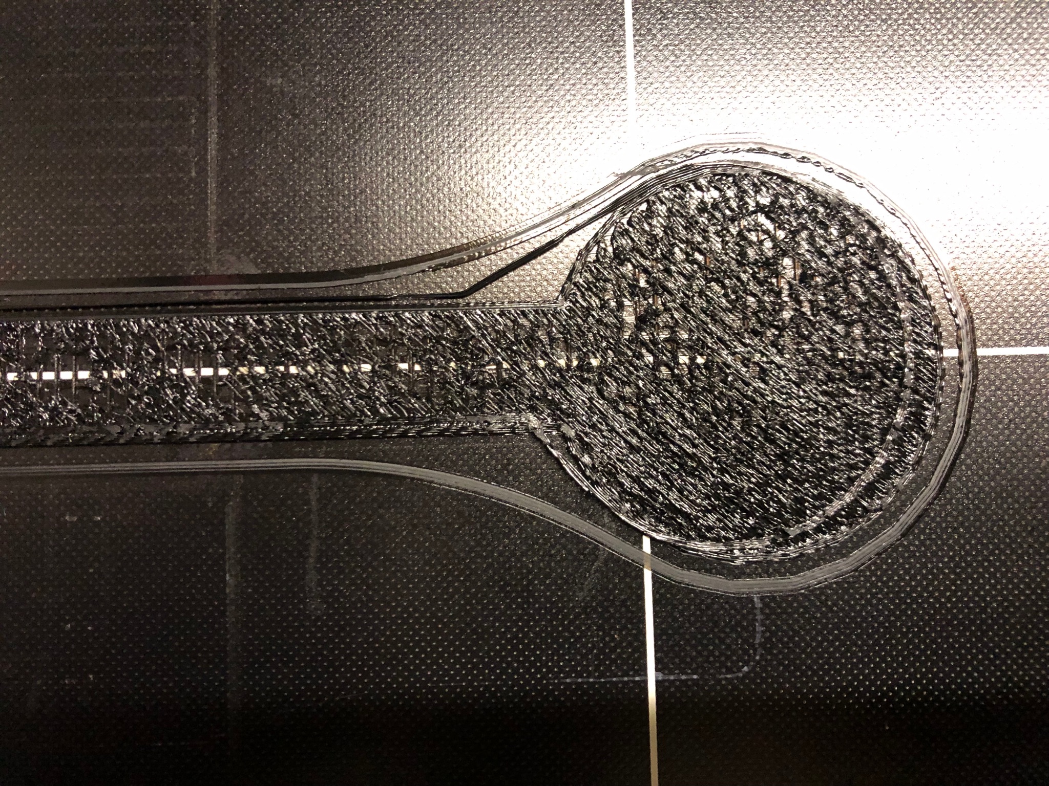

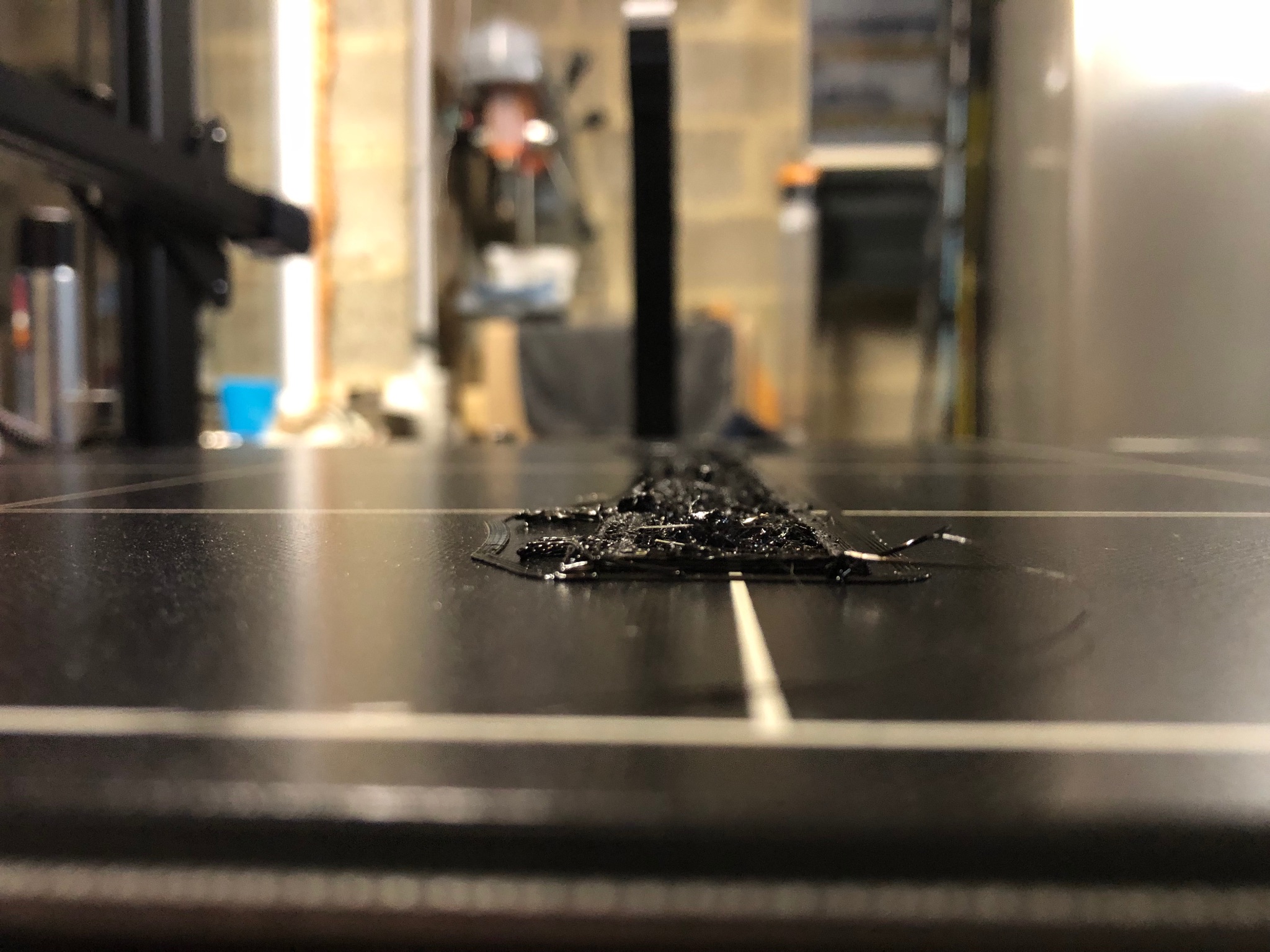

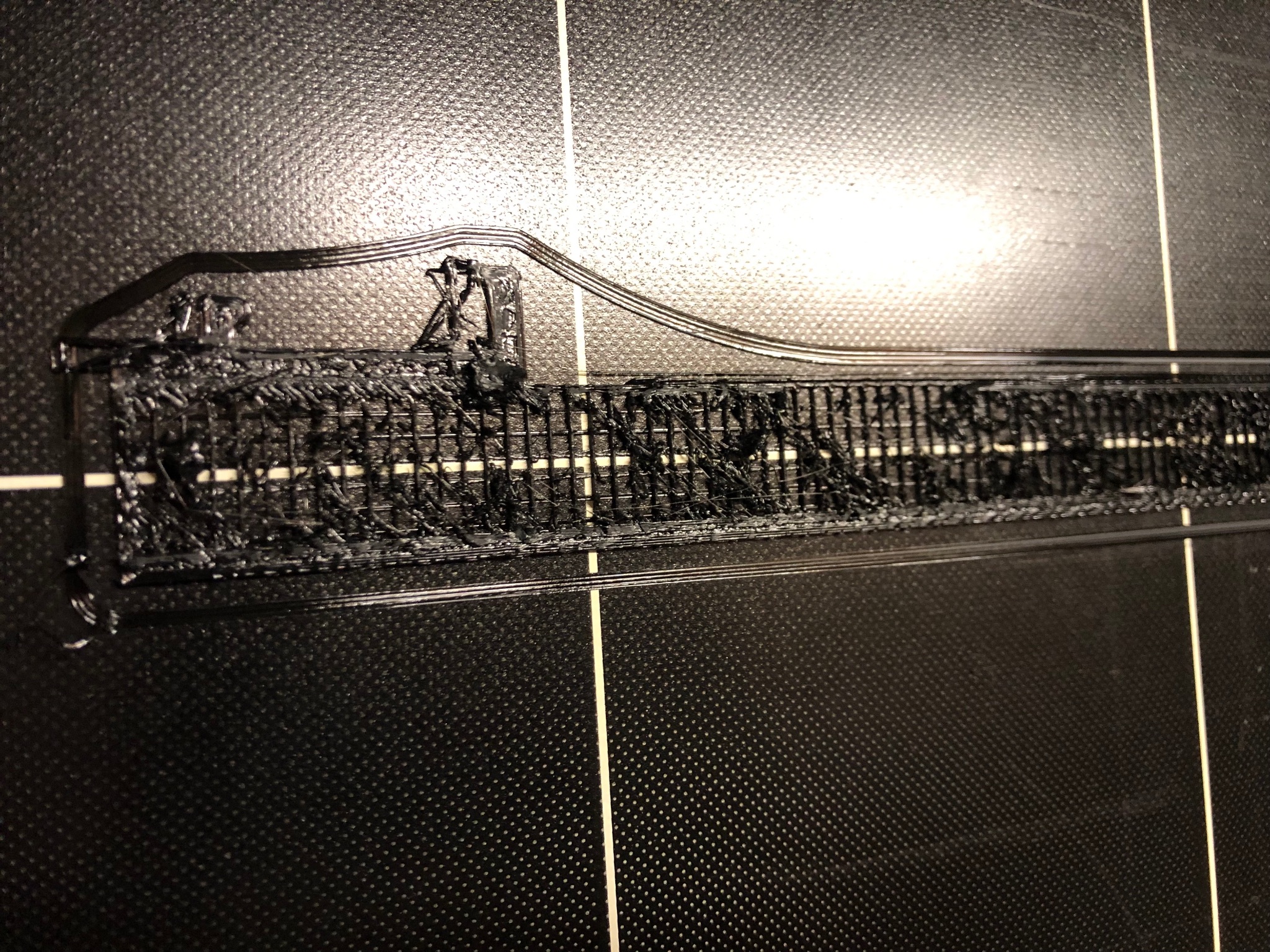

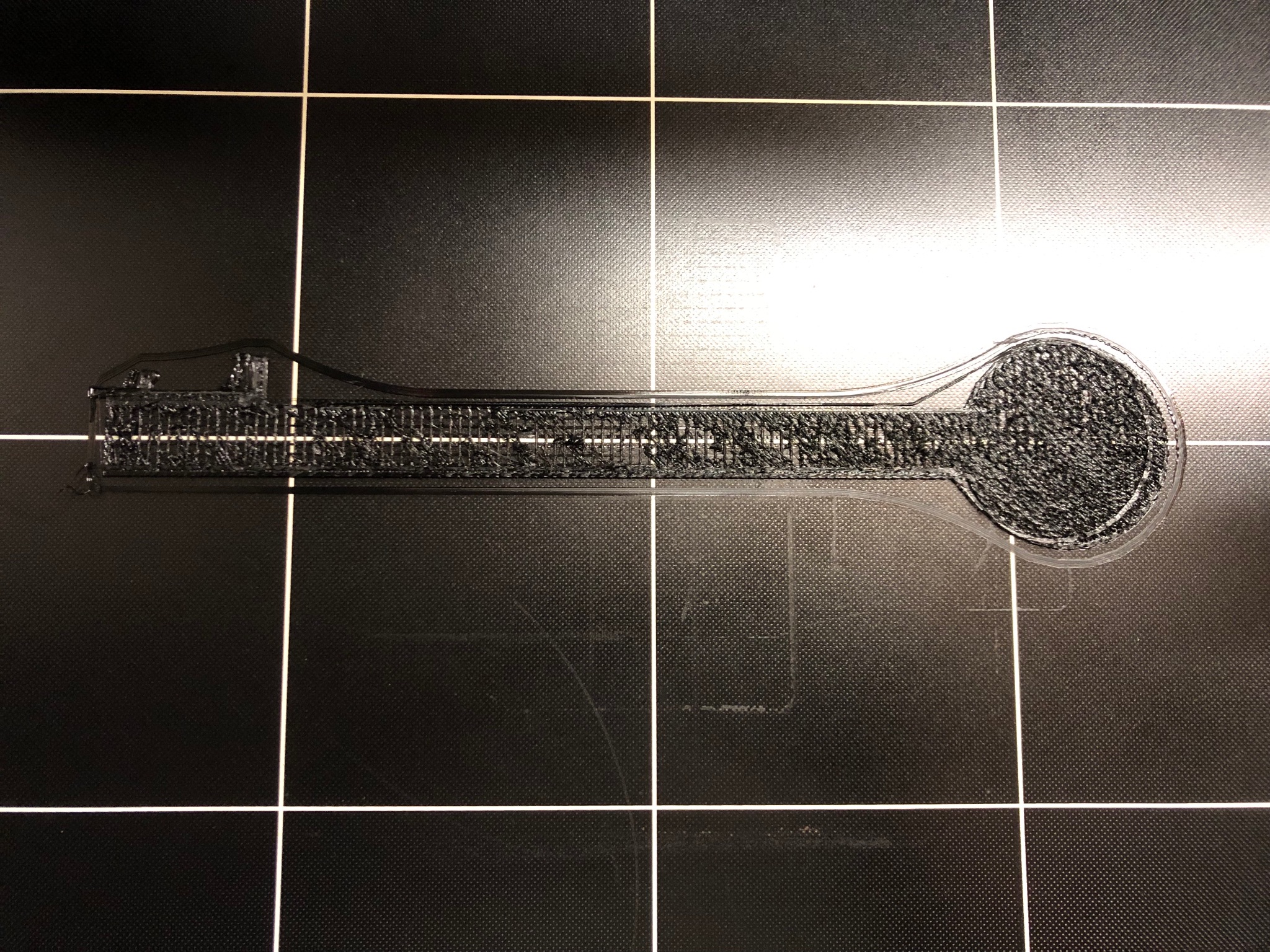

Bonjour à tous. Je viens vers vous car j'ai un problème depuis aujourd'hui avec mes premières couches d'impression. Le premier est que j'ai l'impression que mon levelling automatique ne se fait pas bien car au moment de faire ma jupe il y a des endroits ou il dépose du filament et d'autres endroits ou il n'y a rein. L'autre problème est que l'impression commence et à un certain moment j'entends un petit clac et le filament ne sors plus même si j'essaye de pousser le fil à la main ça ne fonctionne pas. Je suis débutant et un peut perdu car je ne sais pas ce que ça peut-être alors que tout allait bien avant bien avant ça. Est-ce que je devrais ouvrir l'extrudeur pour voir si il y a quelques choses qui bloque? Cependant je vois bien les roues crantées tourner mais on dirais que c'est le fil qui bloque sur quelque chose. Merci d'avance pour votre aide.

Bonsoir, Voici en photo un test que j'étais occupé à refaire et qui me pose le même problème. C'est toujours au moment il va commencer les lignes du dessus ou celle du dessous que ça pose problème. -

Bonjour à tous. je suis débutant dans l’impression et j’ai un problème de trous qui se forme sur ma face supérieur. je l’ai remarqué principalement sur les pièces plus grandes. Est ce que ce serait dû à un remplissage trop faible et du coup le fil n’accroche pas? J’essaie de faire encore des test avec le PETG mais j’ai un peut de mal à le maîtriser. Je travail avec CURA sur une Kobra max. Apres avoir fait quelques test de stringing, ce n’est pas encore top et actuellement je suis avec 8mm de rétraction a 40mm/s. Merci d’avance pour vos infos
