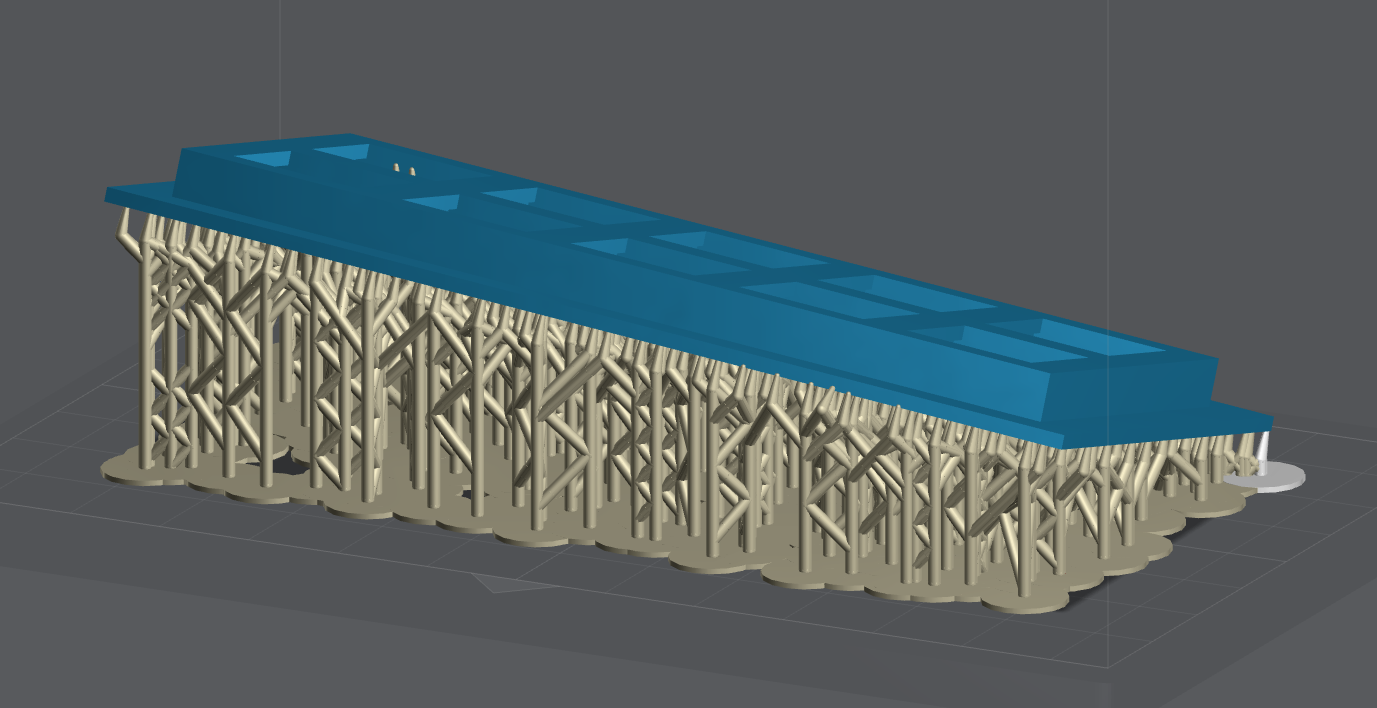

  1. C'est une possibilité à laquelle j'ai pensé mais non réalisé aà cause du temps que cela mettrait. je me suis dis qu'il y aurait peut-être une autre manière mais bon pourquoi ne pas essayer.........à part perdre du temps et de la résine . On va essayer et bien voir
  2. Bonsoir, Merci pour ton message, j'ai editer le message d'origine pour y adjoindre une capture d'écran. Bon je ne jure pas que cela soit la vrai position sur laquelle j'ai imprimé mais en tout cas elle en est proche (avec plus ou moins quelques degrés dans les deux sens)
  3. Base10 v3.stBonjour, Je suis complètement novice dans ce domaine et j'ai essentiellement acheté l'imprimante (Anycubic Photon Mono X 4k) pour faire de l'impression "technique", donc pour avoir un respect dimensionnel des pièces. Ce qui n'est malheursement pas le cas malgré les précisions avancées pour la machine car avoir des erreurs d'au moins 1/2mm pour des couches de 50microns....et une XY de 35microns (mais bon j'ai peut-être loupé un truc quelque part). Mais mon plus gros soucis actuel est la planéité de la pièce (STL en attachement). Je ne sais vraiment plus trop comment placer ma pièce pour avoir toutes les surfaces planes, celle du dessus (là ou on voit les grands trous carrés) pas de soucis c'est bien lisse, mais le face du dessous (là ou les suppports sont placés) est une catastrophe. Donc si quelqu'un imprime le même genre de pièces et pourrait m'aiguiller.............?
