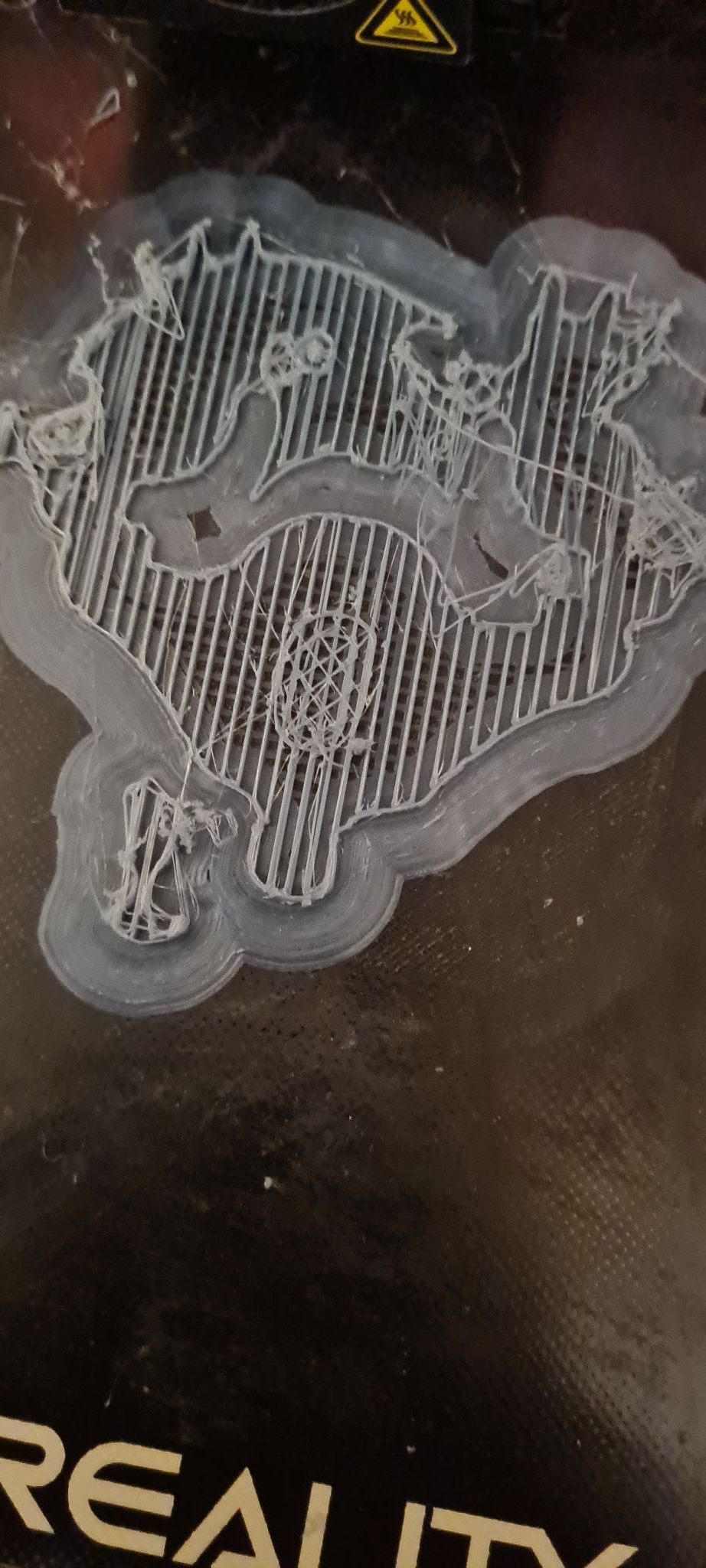

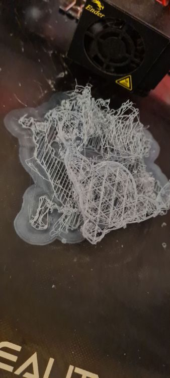

  5. Bonjour à tous, Un grand merci pour votre aide, ça a l'air ok maintenant : il y avait bien la roue crantée qui entraine le filament qu'il fallait gratter par endroit car pleine de pla, j'ai remonté le cliqué pour l'auto home car trop près du plateau, renivelé le plateau, et réglé le flow (Je ne l'avais jamais fait, je suis passé de 93 à environ 99) Merci et bonne journée.

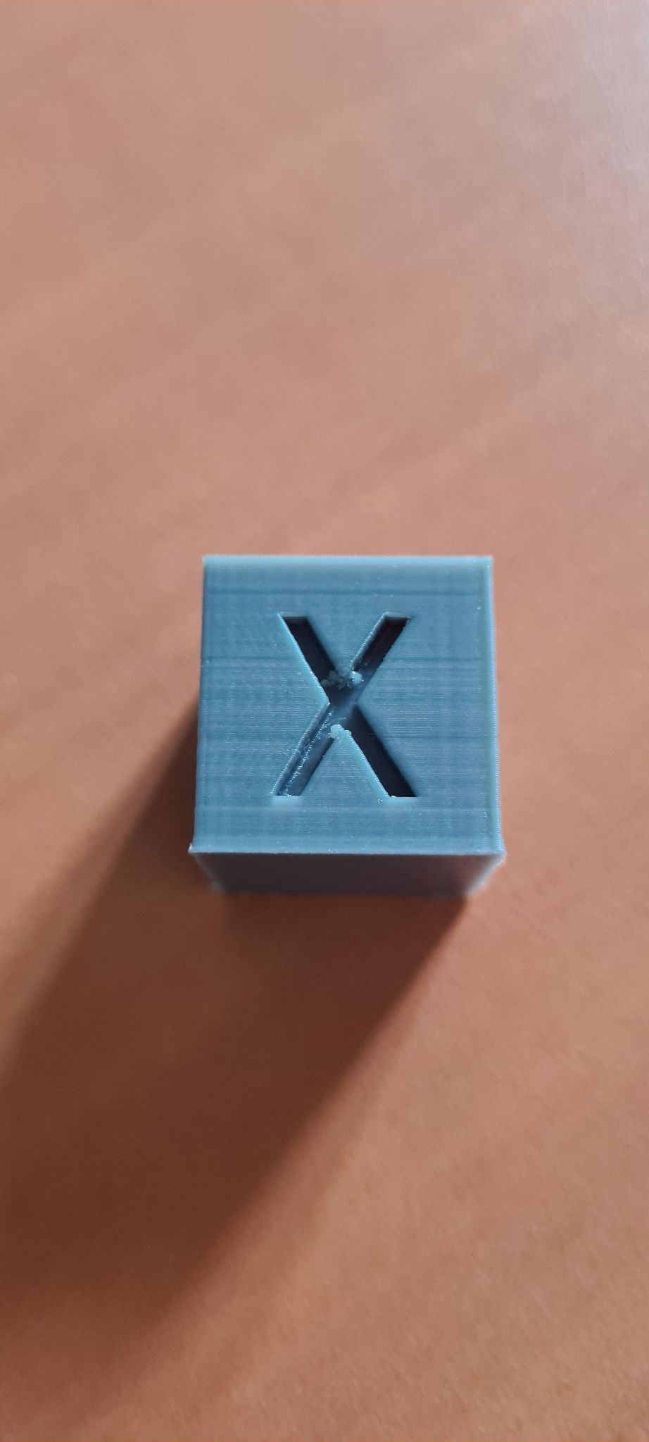

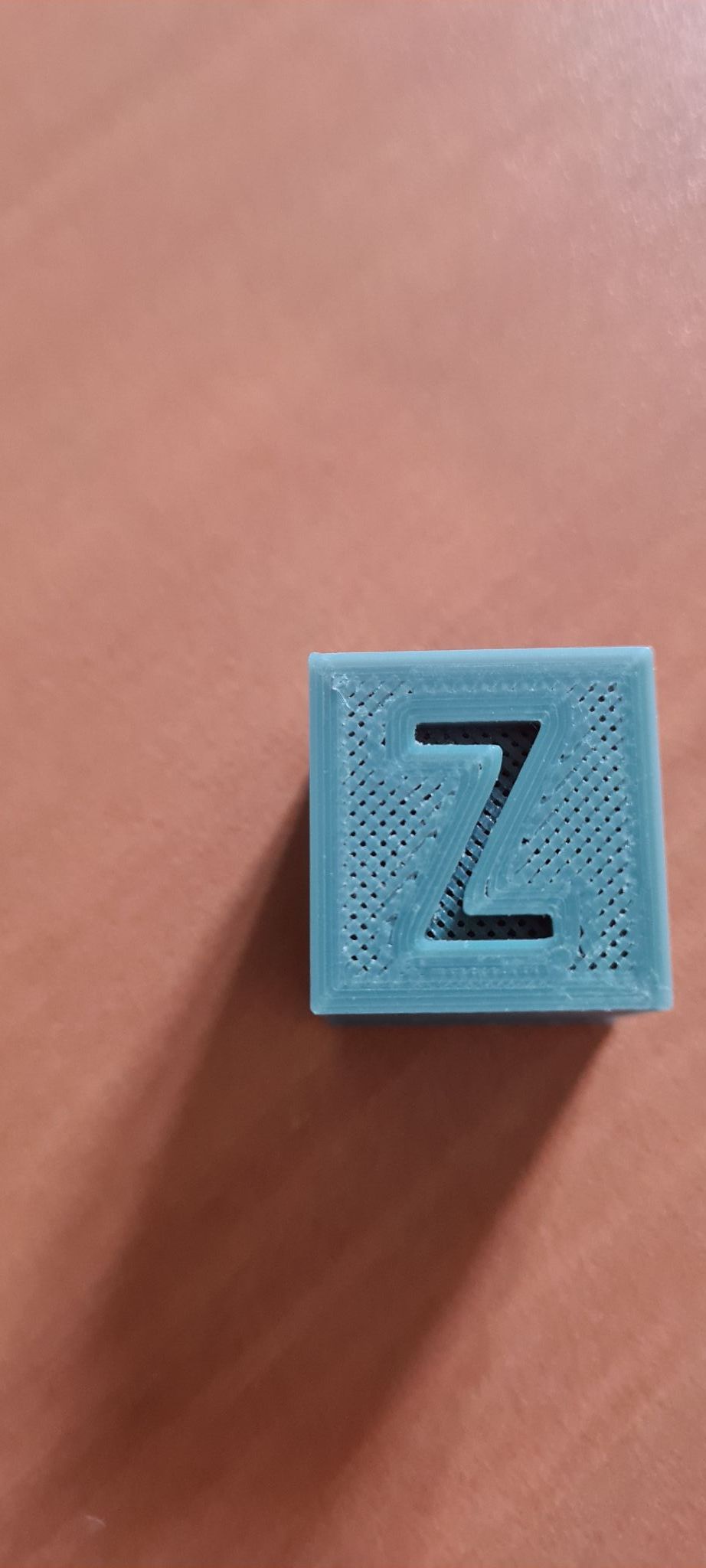

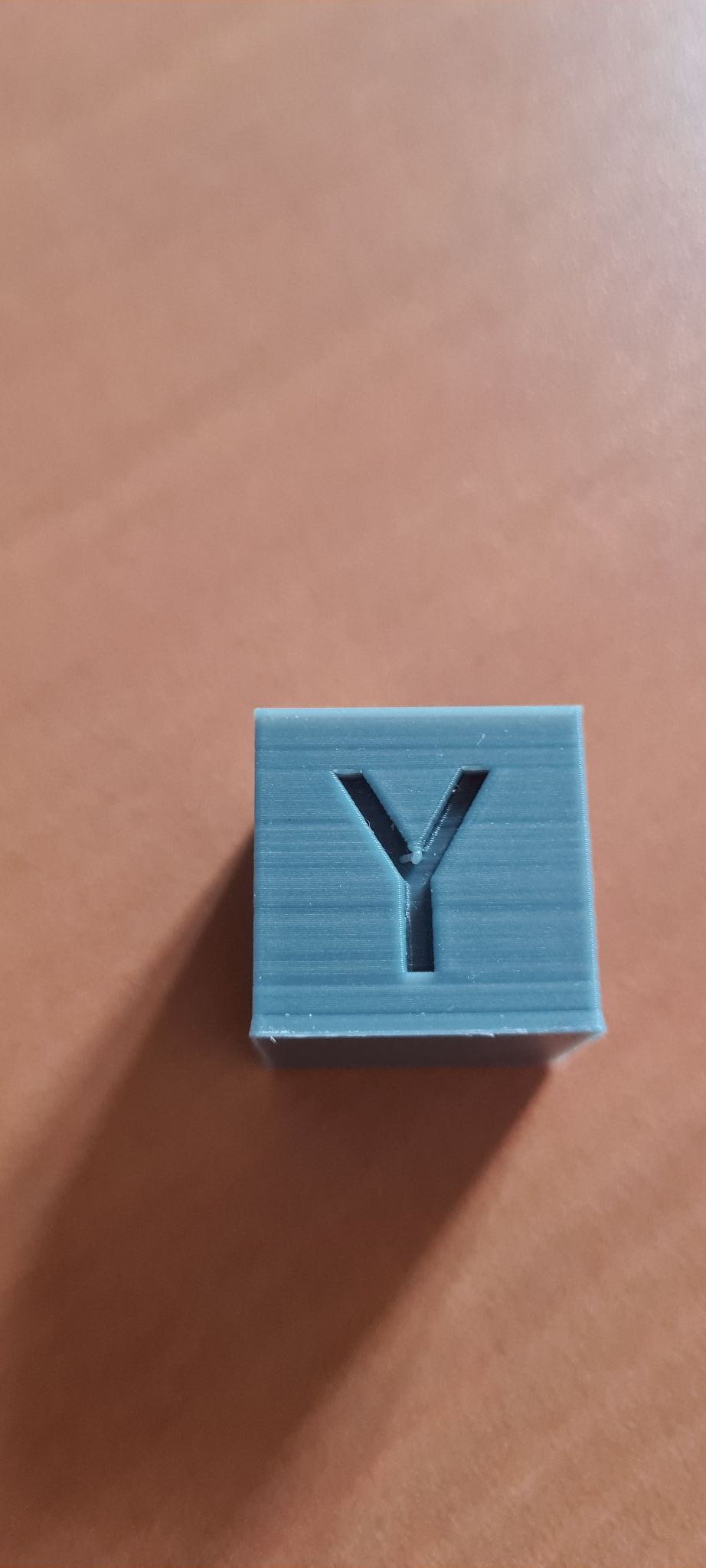

  8. Bonjour à tous, Merci Lorenzo, je vais regarder cela ce week-end. Pour info, les photos du dé de calibration effectué avant l'impression foireuse Merci,

  10. Salut Lorenzo, Oui, j'ai déjà imprimé ce même modèle 2 fois l'année dernière https://cults3d.com/fr/modèle-3d/art/stitch-lilo-and-stitch Je ne trouve rien sur google concernant ce type de problème et je ne sais pas trop comment le formuler... Merci par avance
