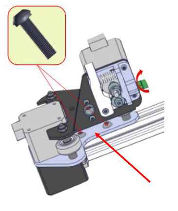

salut @pommeverte, Je reviens vers toi. Ca ma pris pas mal de temps. Au final, Le firmware et tes explications impeccable. J ai encore des découvertes à faire sur la carte et ses paramètres mais ca rentre mieux. Pour mon problème et bien j ai démonté l imprimante en partie. Au fur et à mesure je me suis aperçu que certaines pièces étaient légèrement desserrées. En vrac : Quelques problèmes d'axes verticaux pas très parallèles, ca bouge avec le temps et les déplacements, même si on pense faire attention. Une roue excentrée un peu trop serrée ici ou desserrée là. la plus fourbe : sur l axe X du coté de l extrudeur, les vis qui tiennent l'axe étaient desserrées (cf image et merci pour la doc de @Superpat ) Donc à chaque mouvement sur cette axe mon Z pouvait être fossé, surtout en bout de bras. Un jour peut être petit upgrade avec un dual Z axis pour aider. Mais c est pas sur vu que ca marche pour le moment, j ouvrirais un autre post du coup BILAN : Lors des problèmes d'impression qu'une seule solution : Tout vérifier sans jamais dire ça c est bon j ai déjà check et se dire qu'il n existe pas de liste de truc a vérifier, ni dans quel ordre vérifier. Pour le GCODE @RFN_31 je vais en rester au G29 pour le moment. je vais prendre une pause. Merci encore @pommeverte et @Superpat (même si tu ne sais pas que tu as participé ) -

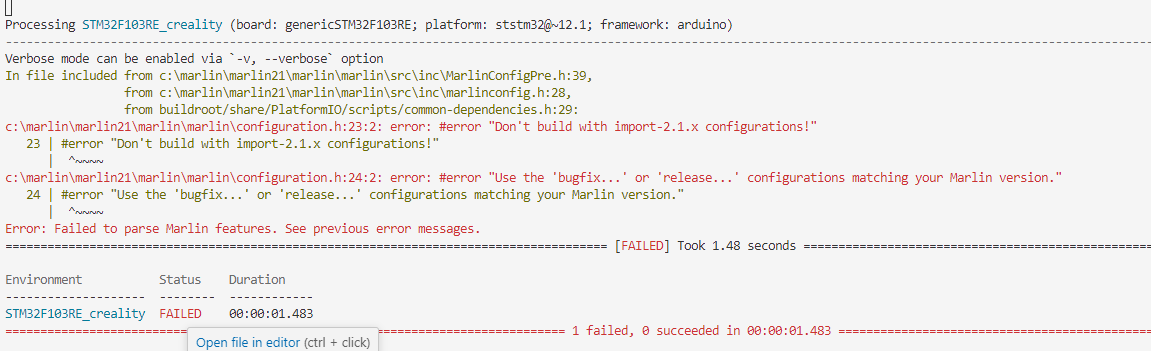

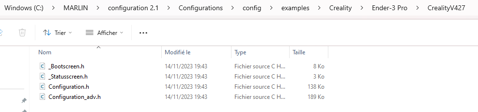

Il sont là . je les ai même pas retouchés. C est comme si je voulais mettre des fichiers de config qui ne correspondent pas à la bonne version..... Je te les passe quand même au cas ou... _Bootscreen.h _Statusscreen.h Configuration.h Configuration_adv.h -

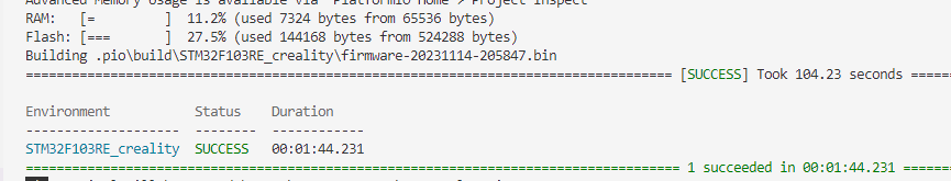

PFFF quelle rapidité Dans tes firmware, le 2/ c'est 4 points tu prends toi même une référence par exemple au fond à gauche. Ensuite tu règles le lit pour les 3 autres point jusqu'à ce que tu trouves que l'écart est assez bon pour toi. Le 3/ c est sur 9 points le réglage se fait via la sonde qui se déplace jusqu'à ce que l assistant te dise que le réglage semble bon. Dans CURA j ai opté pour le G29 M500 systématique après avoir fais chauffer le plateau. mais du coup ce G29 permet de faire un recalcul des position dans le GCODE de ma piece? EDIT : Je viens de tester default_envs = STM32F103RE_creality ce code marlin (git clone à l'instant ou presque) cette configuration (git clone à l'instant ou presque) en prenant les fichiers suivant Je n ai rien modifié dans les fichiers de conf pour tester la compilation. Résultat : RHAAAAA........ Je fais d autres testes. Je te tiens au courant. -
