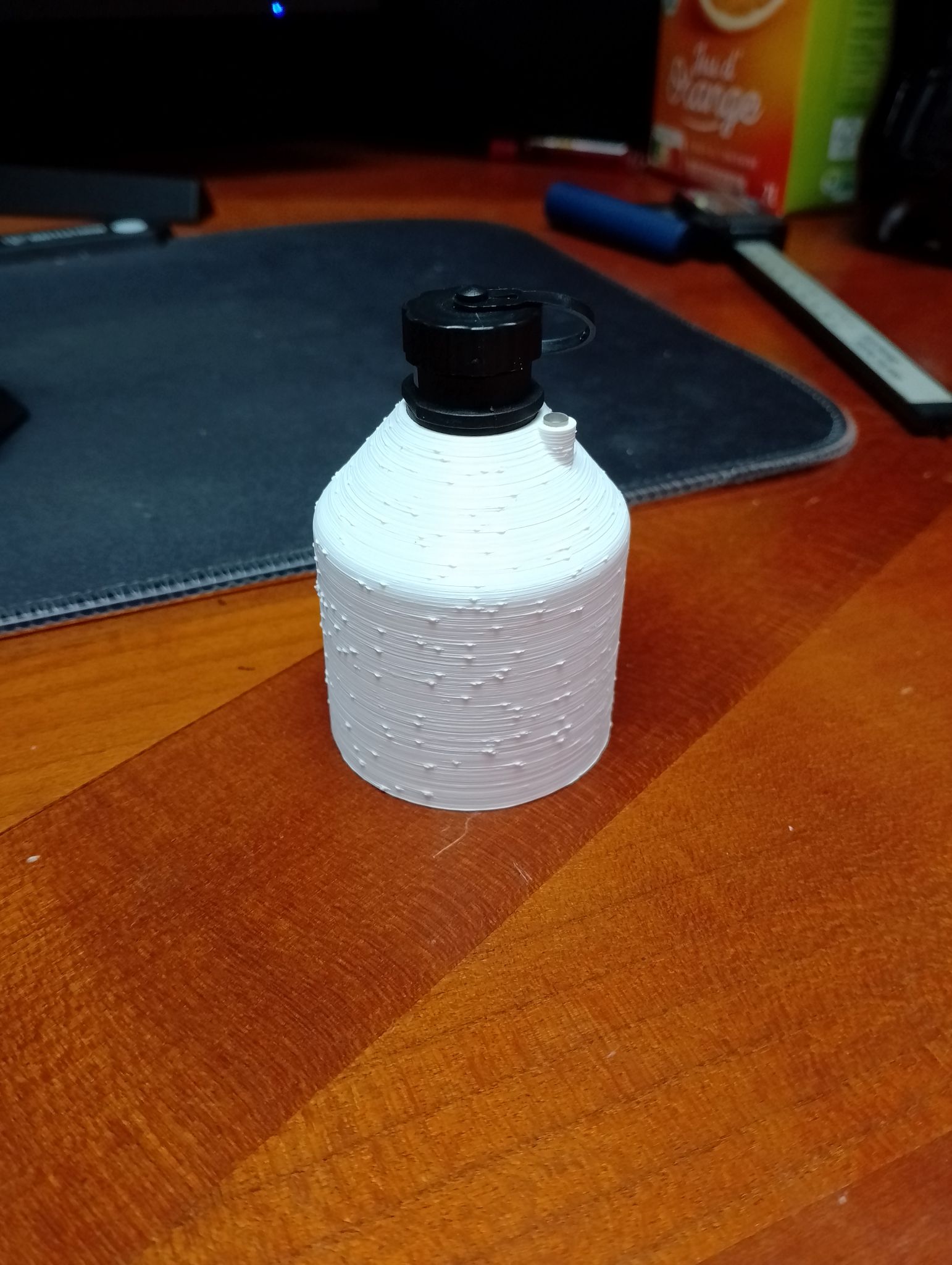

  1. Bonjour à tous, Je viens demander conseil ici car j'ai un petit problème de qualité sur mes impressions que je n'arrive pas à régler. Lorsque j'imprime mes pièces, j'ai systématiquement des grains de matière qui se place en surface de mes pièces, j'ai essayé pas mal de modification de paramètre, mais rien n'y fait, je reste avec des grains. La taille des grains varie en fonction de la hauteur de couche, plus la couche est fine, plus le grain est gros. J'utilise Cura 5.0.0, la dispersion des points de matière est du au Random dans le Z seam alignment, car avant, tout les points de matière en trop étaient rassemblés sur une même ligne en Z. Je dirais que ces grains correspondent au début du outer wall, mais je ne sais pas pourquoi cela se produit. Sur l'image, la pièce est un tube, le défaut est également présent sur la surface en interne du tube. J'utilise une Sidewinder X1 non modifiée. Si quelqu'un à une idée ou à déjà eu le même problème que moi ...
