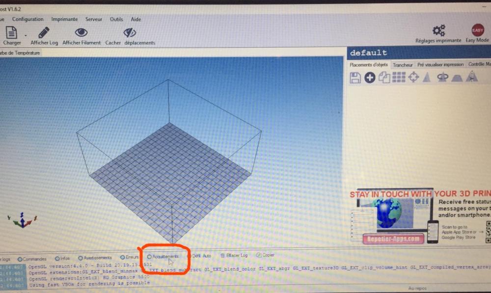

  1. Voila la capture ! Avec cette option on peut même extruder à froid !

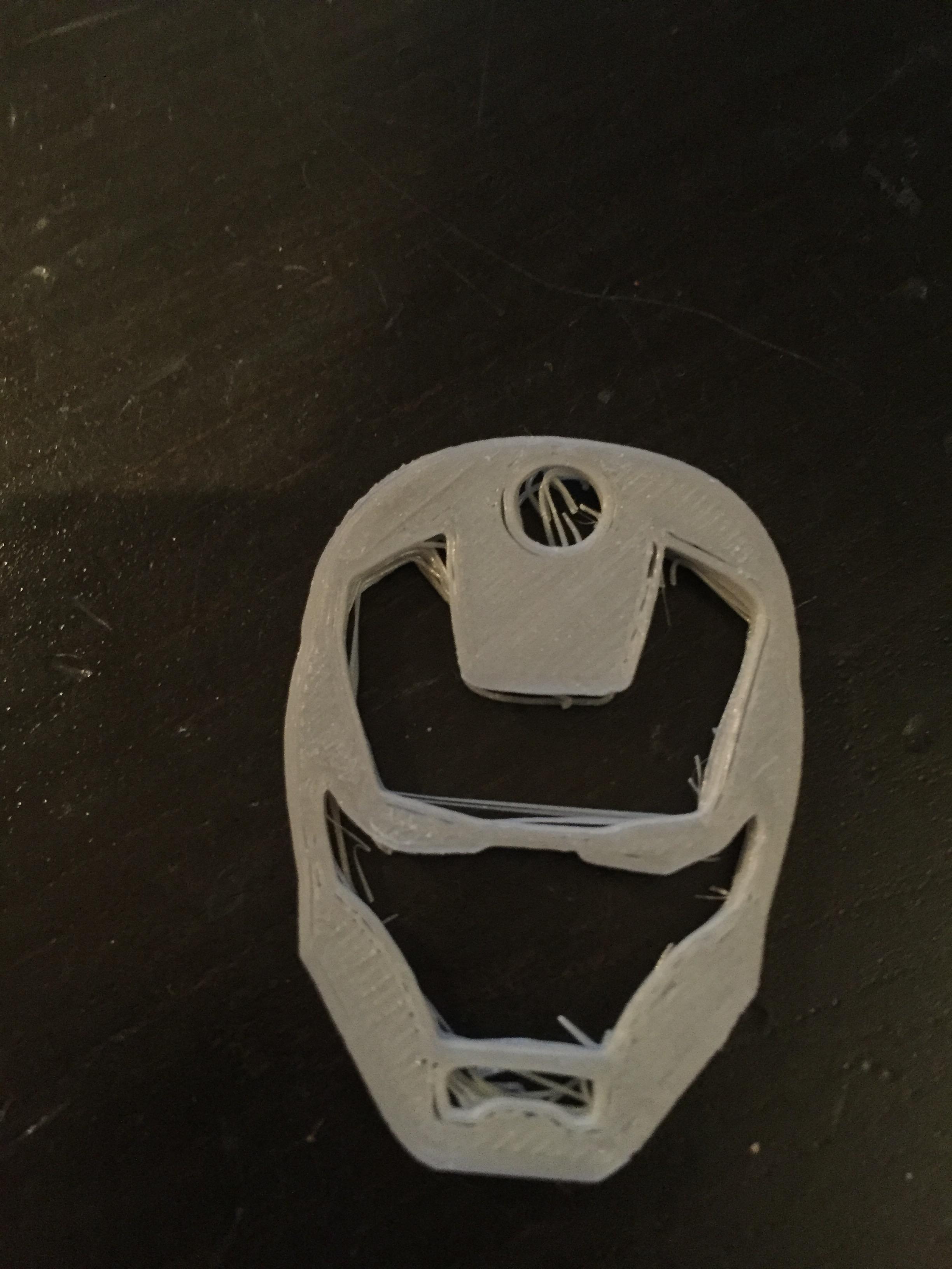

  2. J'ai trouvé la solution!! Un pb dans mon logiciel repetier une case que j'ai décoché! Du coup j'ai des petits ajustements d'impressions à faire mais ca marche

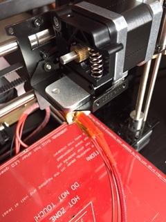

  3. Le pb ce n'est pas que le plastique ne fond pas , c'est que le moteur ne tourne pas pour entrainer le plastique je vais quand même verifier ....si mon thermomètre sans contact va jusqu'à 200C

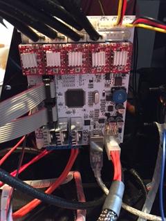

  4. Normalement oui , il indique 20C à l'allumage, apres à 200C je n'ai jamais vérifié.
  5. pour faire la manip j'ai démonté le ventilateur comme ça
  6. non il ne tourne pas ni a 200C ni a 242C peut être le step driver mal réglé? je ne sais pas lequel correspond au moteur ?
