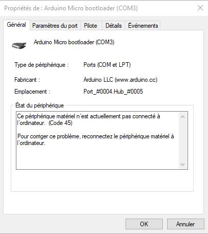

  7. Alors en complément : Dans arduino IDE je ne vois pas le port COM de mon USBasp et dans le gestionnaire de périphérique je l'ai met en caché sur le COM3.
  8. Elle n'a jamais fonctionner depuis que je l'ai toujours cette erreur et la impossible de flasher le bootloader ou le firmware... Mais les sondes ont l'air ok.
  9. Pas de soucis j'ai juste hâte de pouvoir imprimer mais j'ai vraiment pas de change car au moment de Graver la séquence j'obtiens : Arduino : 1.8.19 (Windows Store 1.8.57.0) (Windows 10), Carte : "Sanguino, ATmega1284 or ATmega1284P (16 MHz)" Erreur lors de la gravure de la séquence d'initialisation. avrdude: warning: cannot set sck period. please check for usbasp firmware update. avrdude: error: program enable: target doesn't answer. 0 avrdude: initialization failed, rc=-1 Double check connections and try again, or use -F to override this check. Ce rapport pourrait être plus détaillé avec l'option "Afficher les résultats détaillés de la compilation" activée dans Fichier -> Préférences.

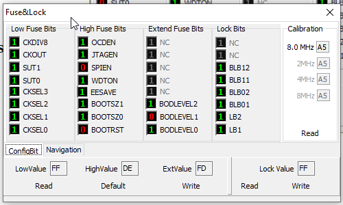

  10. Salut, Petit Up car j'ai peur que la CM sois morte (ou je ne sais qu'elle autre problème ) car le FF en LowValue me rasure pas... Merci à toi
  11. Bon je viens de le recevoir et de commencer de suivre le tuto mais je n'obtiens pas D6 DC FD j'ai FF DE FD. Du coup je ne sais pas si je peux continuer la procédure... En attente de ta réponse
