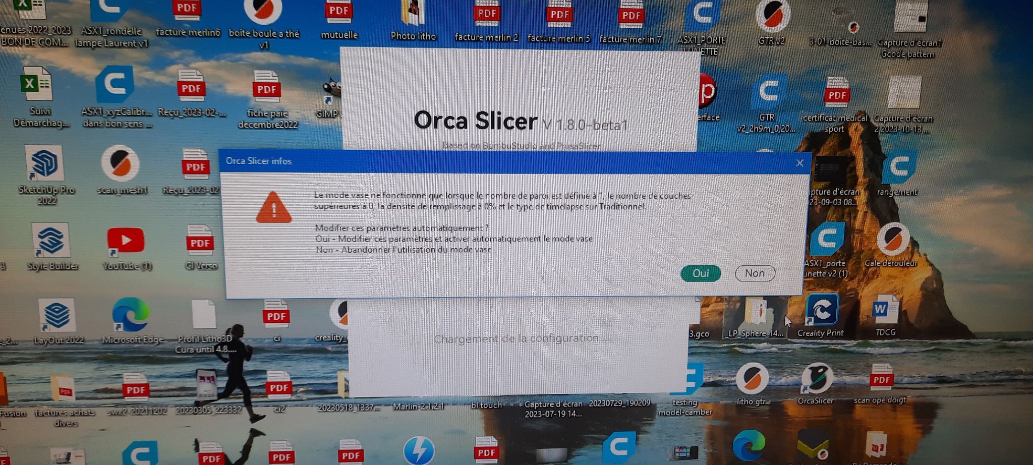

  2. Bonjour à tous. Après installation d Orca slicer 1.7.ou1 8 il m est impossible de l ouvrir . Il me mets une fenêtre de dialogue ,je clic oui ou non ,et ne s ouvre pas. Pc bureau sous Windows 10 Merci d avance

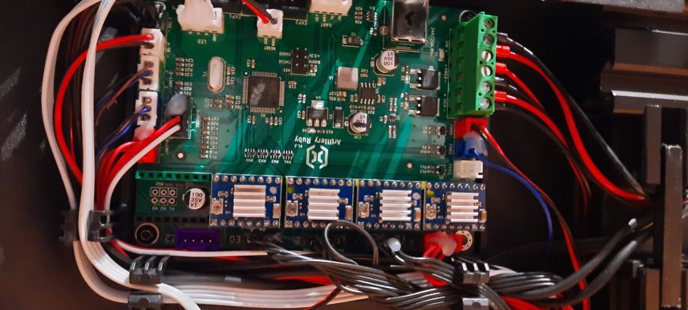

  8. @MrMagounet Bonsoir Bon carte mère changé, re flashé en 2.1.2 tft ok Tout semble refonctionner normalement. Mais....problème. L axe X ne semble pas détecté la butée. Lorsqu' il arrive en butée dessus le moteur continu d entraîner . L axe Y aussi. Et le Z semble monté plus haut. Si je fais un home c est pareil Ce sont des capteurs mécanique. Y a t il un moyen de contrôler si ils fonctionnent? Tout semble bien branché sur la carte mère Merci

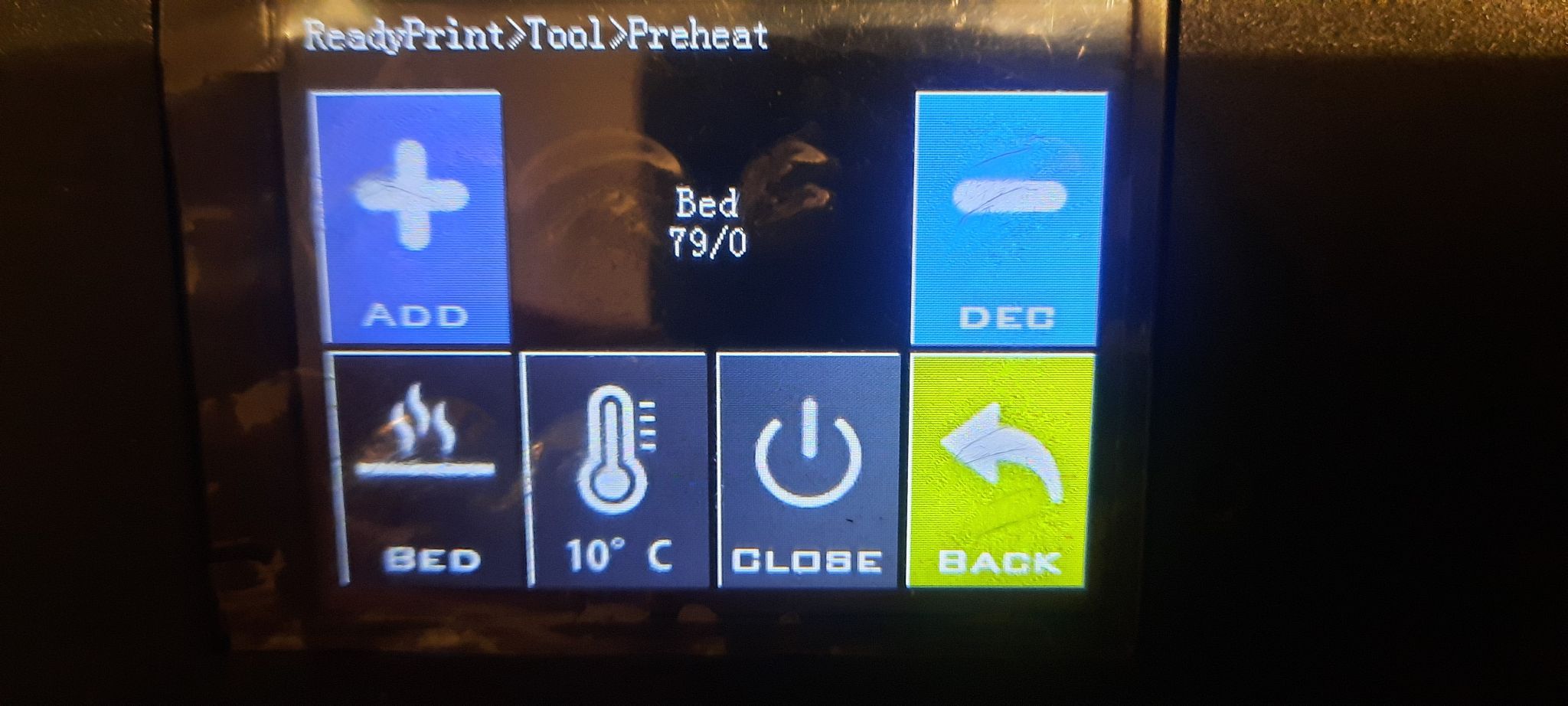

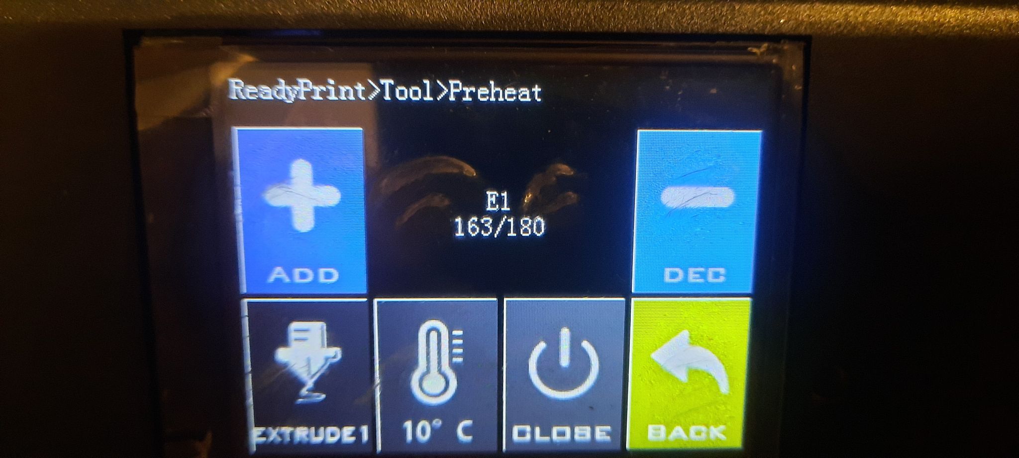

  9. @MrMagounet Bonjour,c est le poissard de la X2 Bon j ai changé la carte transfert des X et extrudeur. J ai retrouvé la fonction de mon moteur extrudeur,les pas demandé ont l air de se faire normalement dans les 2 sens. Nouveau soucis ,à l allumage la buse monte en température max seule ,alors que la consigne est à Le bed aussi lui se bloque à 66 degrés,sur l écran mais la température semble plus importante. La machine été flashé en 2.1.2 et remis avec les firmware stock sur le TFT et la CMere. Me met message Error:Maxtemp triggered system stopped Heater_iD0 Malgré ce message elle chauffe toujours et buse fume Donc j ai remis une ancienne carte mère,qui a été aussi flashé en 2.1.2. Firmware stock CMere et tft Réinstallé à l allumage consigne buse et bed a0 Lecture chauffe plateau 80 ressenti à la main plutôt 40/50 il refroidit proche de la température ambiante mais lecture toujours 80 Buse chauffe 157 semble correct 157et redescend lentement vers sa consigne de 0,semble cohérent Par contre si je monte la buse a 180 se stop à 167 et me met message erreur :Heating failed system stopped! Heater ID:0 reset ecran fait pareil. Thermistance contrôler. Je monte à max 90k ohm. A chaque allumage machine L écran indiqueindiqu80 bed 80 Et froid tous les 2 Écran à nouveau reflasher en tft stock 3.2.6. Affiche toujours 80 bed et 80 buse à l allumage Alors avec cette carte mère la température monte mais pas jusque 180 bloque à 165/180 demandé. pour que je puisse tester mon extrudeur ( rotation moteur ) La poisse L autre monte à 240 pour 180 demandé ,le moteur rotation ok mais bloqué car surchauffe. Donc c est bien un problème de carte mère ,puisque le tft remonte les info de la carte mère ? Je vais faire un ticket à artillery histoire de récupérer une carte mère Une déjà commandé.
  10. Oui en général ce genre de problème je cumul. Je vais changer la carte mère et le transfert X et te dirai.
  11. @MrMagounet Remis ancienne carte mère et affichage température bed 0 et buse 0 Température fonctionné. Et puis d un coup monté seule à 245. Après c est le plateau à 90 Driver E0 Changé. Moteur extrudeur vibre toujours. Bref rien ne va plus. Les axes fonctionnent ,mais pas le moteur extrudeur. Je pense que c est la petite carte sur le Z gauche qui ne transmet pas correctement l info. Les fan fonctionnent,buse chauffe ok sauf quand,déplacement x ok. J ai recommandé une carte mère. Si pas de succès, et si tu veux,je te la donne,avec tout ce qui va avec.
  12. @MrMagounet Bonjour ce que je ne comprends pas ,mon écran affiche toujours ,machine froide 80 degrés pour le bed et la buse. Tout est débranché de la carte extrudeur. Ecran resete plusieurs fois. écran ou carte mère ou autre.
  13. @MrMagounethello cela faisait longtemps que je ne t avais pas écris. Comment vas tu? Petit retour sur mes déboires sur la x2 après mes soucis avec le test linear advance avec le M83. Et bien,plus rien ne va. J ai changé le driver E0 Changé nappe de l extrudeur. Carte extrudeur. Je ne peu plus monter la température à 180 degrés pour test l extrudeur. Elle bloque à 165 et me mets un message erreur. Je mets une consigne à 0 la buse a refroidi mais l écran elle reste a163/180 Tous les axes fonctionne en manuel ,je peu activer le fan du duck Le bed affiche 79 degrés et est froid. J ai reinstalle le firmware 2.1.2 même problème Réinstallé le firmware 2.0.9.3 avec le tft adéquate Même problème La suis repassé en firmware stock 3.2.6 Avec tft stock même problème. Carte mère hs sûrement. Eh ben le M83 faut des dégâts chez moi Depuis que je suis passé sur le 2.1.2 jamais fais un print en adéquation avec le firmware,vitesse et beaux angles Une idée ?
