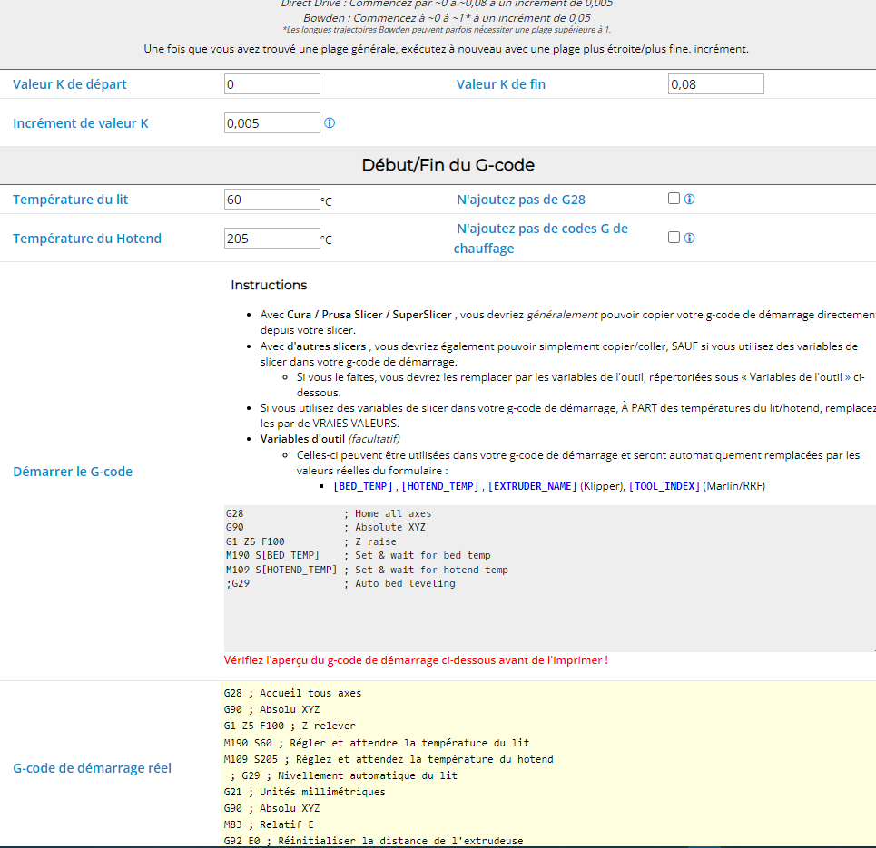

colasse en réponse au topic de colasse dans Entraide : Questions/Réponses sur l'impression 3D
@Funboard29 @MrMagounet bon mon extrudeur déconne maintenant. Machine éteinte et rallumé plusieurs fois. Extrudeur Toujours roue en vibration Y a til un moyen de réparer cela Et comment retirer le m83 extrudeur relatif du gcode? Merci @MrMagounet @Funboard29 Bon ben machine en panne. Extrudeur n à pas aimé le M83 extrusion relative. Qu est ce qui fait que cela déconne après. La carte extrudeur qui s envoi en l air? Le moteur extrudeur? Les 2? Y a til une solution? Cette machine commence à me sortir des yeux. Plus de temps à la réparer qu à imprimer. C est la Renault des imprimantes. Et je connais renault. -
@Funboard29 @MrMagounet Ok j ai bien compris. J ai refait le gcode. Ok Ça a fonctionner,jusque là fin de la couche d ancrage. Au moment de commencer,le programme de pressure advance,mon extrudeur précisément la roue est partie en vibration,bloquer en faisant du surplace et ne sortez plus de matière. Machine hors tension ,roue libre dans les 2 sens. Je rallume la machine,et lancer une extrusion roue bloqué et vibre. Dans le gcode de démarrage réel du patern il y a un M83 ,relatif E Je crois me souvenir que mr Magounet m a dit que l extrudeur n aimez pas le mode relatif. Peut on l enlever? Merci -

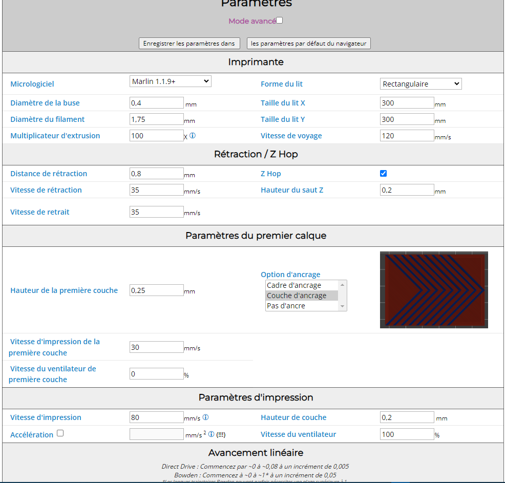

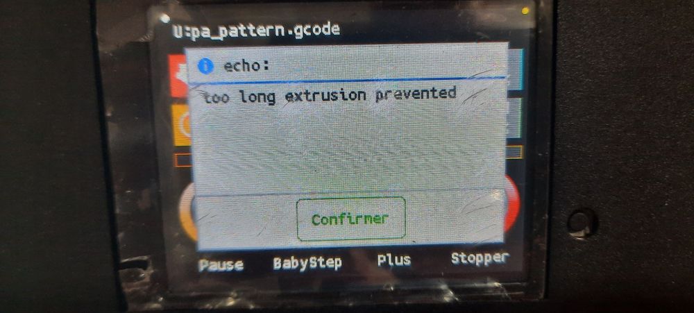

@MrMagounet @Funboard29 J ai refait un Gcode pattern ,gi joint les capture d'écran,et me remet le même code défaut (too long extrusion prevented) La roue de l'extrudeur tourne très vite. Voyez vous une erreur dans la conception du Gcode pattern? MERCI. -

@MrMagounet je ne suis pas sous klipper Sur la x2 Suis sous firmware 2.1.2 Merci @MrMagounet @Funboard29 J essai de faire fonctionner la suggestion de funboard29 Après avoir renseigné le fichier pattern. Dois je le passer dans cura,ou est il utilisable directement. Dois je désactiver des choses dans cura si je dois le slicer. Ai essayé les 2 méthodes que je cite. L imprimante fait n importe quoi. Elle debite beaucoup de filament avec un déplacement lent. Et mets ce message d erreur joint en photo. Désolé de vous ennuyer autant. Mais faut que j y arrive. Merci d avance -
