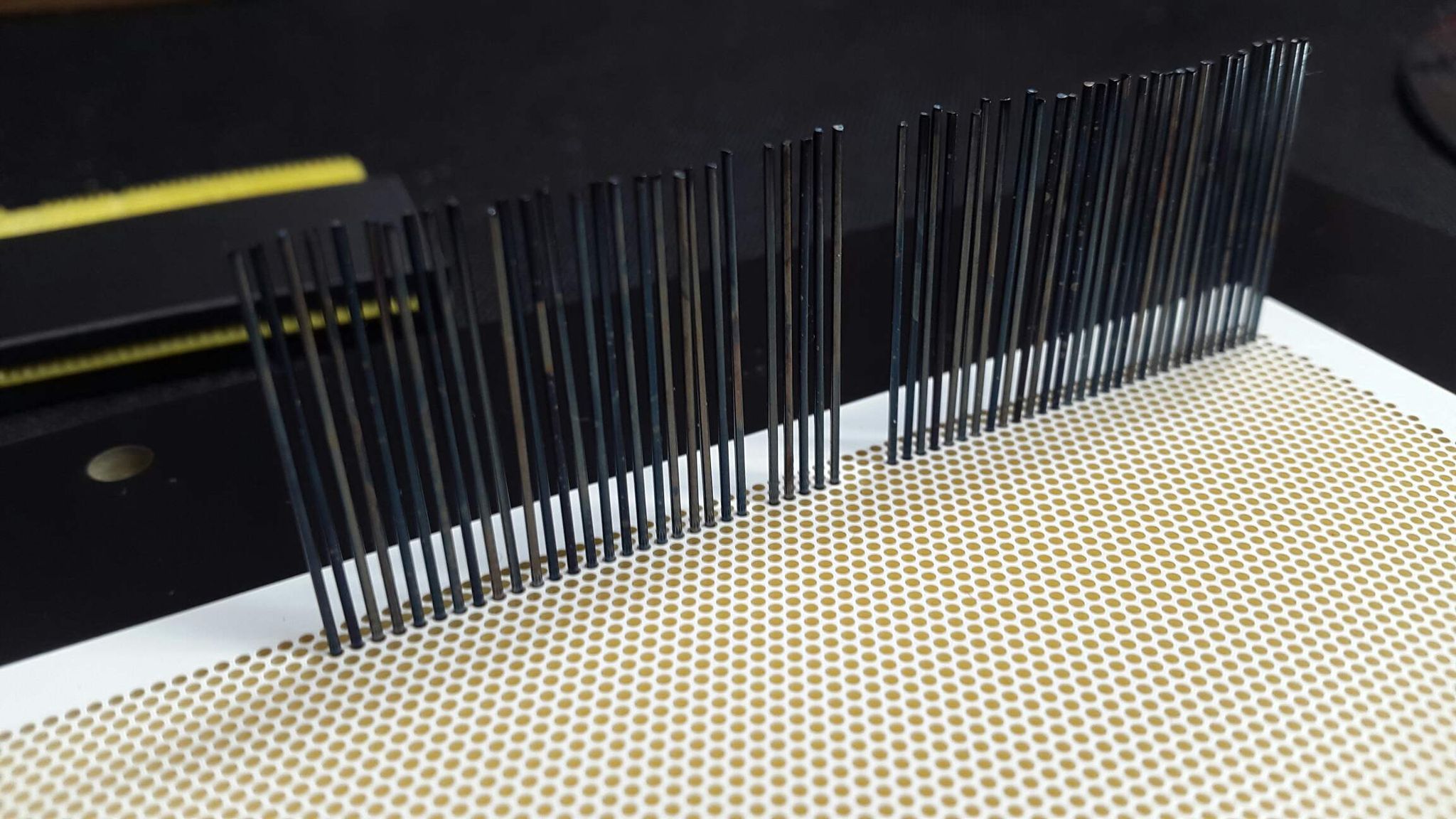

  1. merci l'outil que je veux réaliser va m'aider à mettre les épingles plus vite

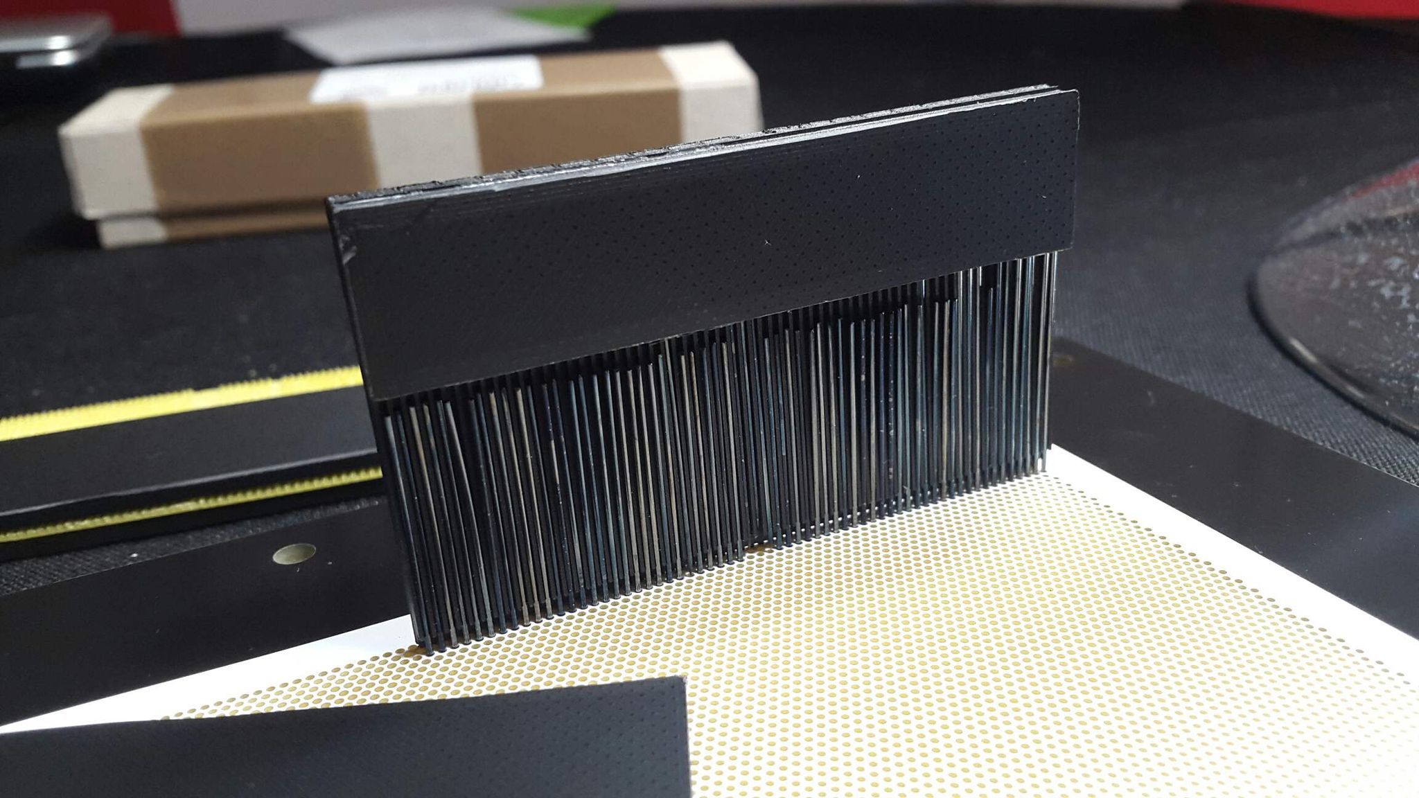

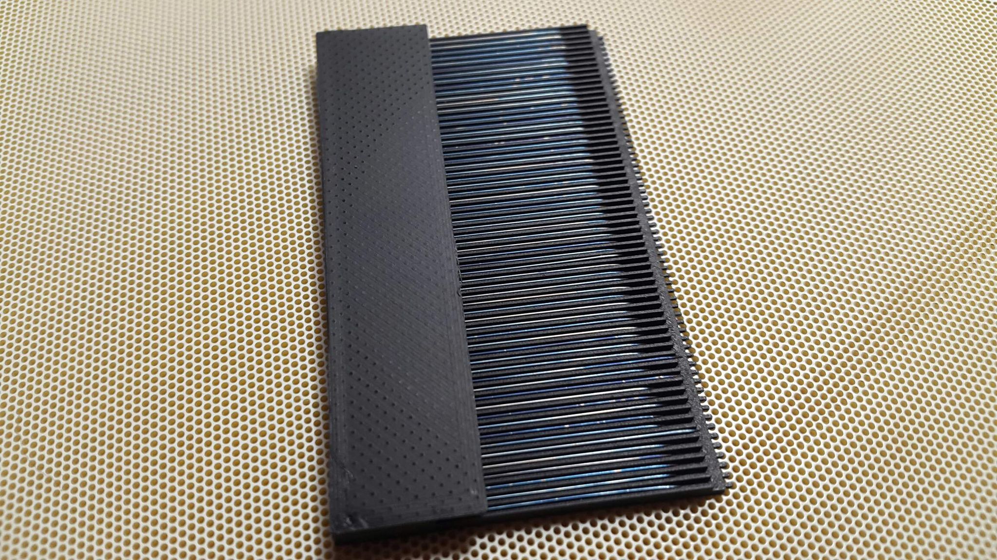

  2. je vais faire un essais de ce pas en effet j'ai essayé de jouer sur les paramètres de rétraction mais pas celui là, merci à gauche l'impression avec la valeur par défaut a 1.5mm pour Déplacement minimal de rétraction alors que ma distance entre 2 rails et de 1.1mm à droite l'impression avec la valeur a 0.7mm .... CA MARCHE !!!!!! merci Titi78 tu m'enlève un belle épine du pied je vais pouvoir avancer génial les personnes de ce forum, en 2 secondes la solution alors que je galérai depuis bientôt une semaine BRAVO ! PS: le paramètres d'impression ne sont pas parfait mais je vais peaufiner ça maintenant que je n'ai plus ce problème de bordures indésirable
  3. Hello j'ai découvert l'impression 3D en fablab il y a 7 ou 8 ans puis je me suis acheté une imprimante en kit à l'époque (une prussa (anet) ) qui a fonctionné jusqu'à ce qu'elle n'extrude plus. je m'y suis remis cette année avec un ender 3 V2 dans le but de me fabriquer des outils pour me simplifier la tache dans la fabrication d'un autre objet. je fabrique des écrans d'épingles , une ancienne technique d'animation en stop motion avec des ombres et lumière grâce à des épingles qui coulissent dans un écran percé de milliers de petits trous je vous met mon site si vous voulez en savoir plus https://alextronique.com/

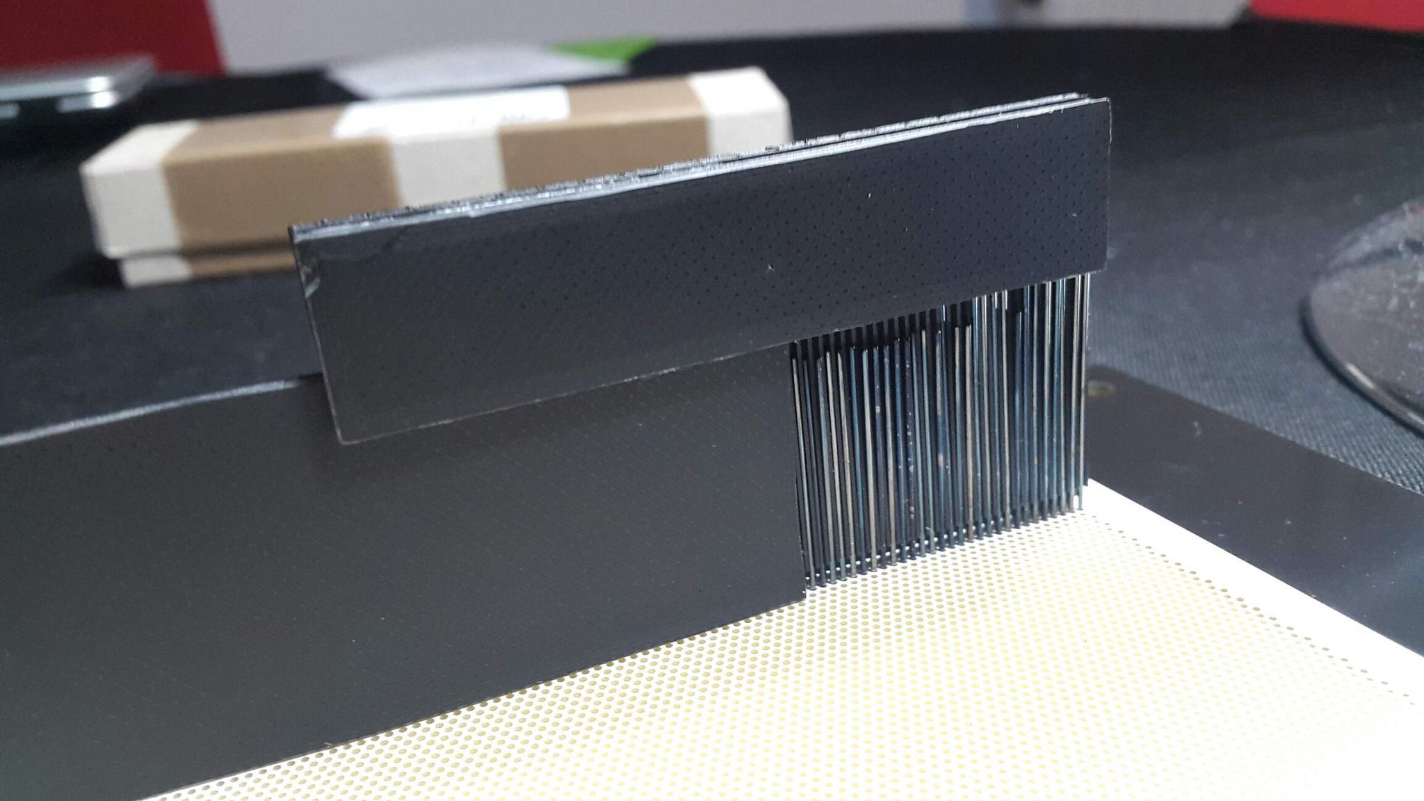

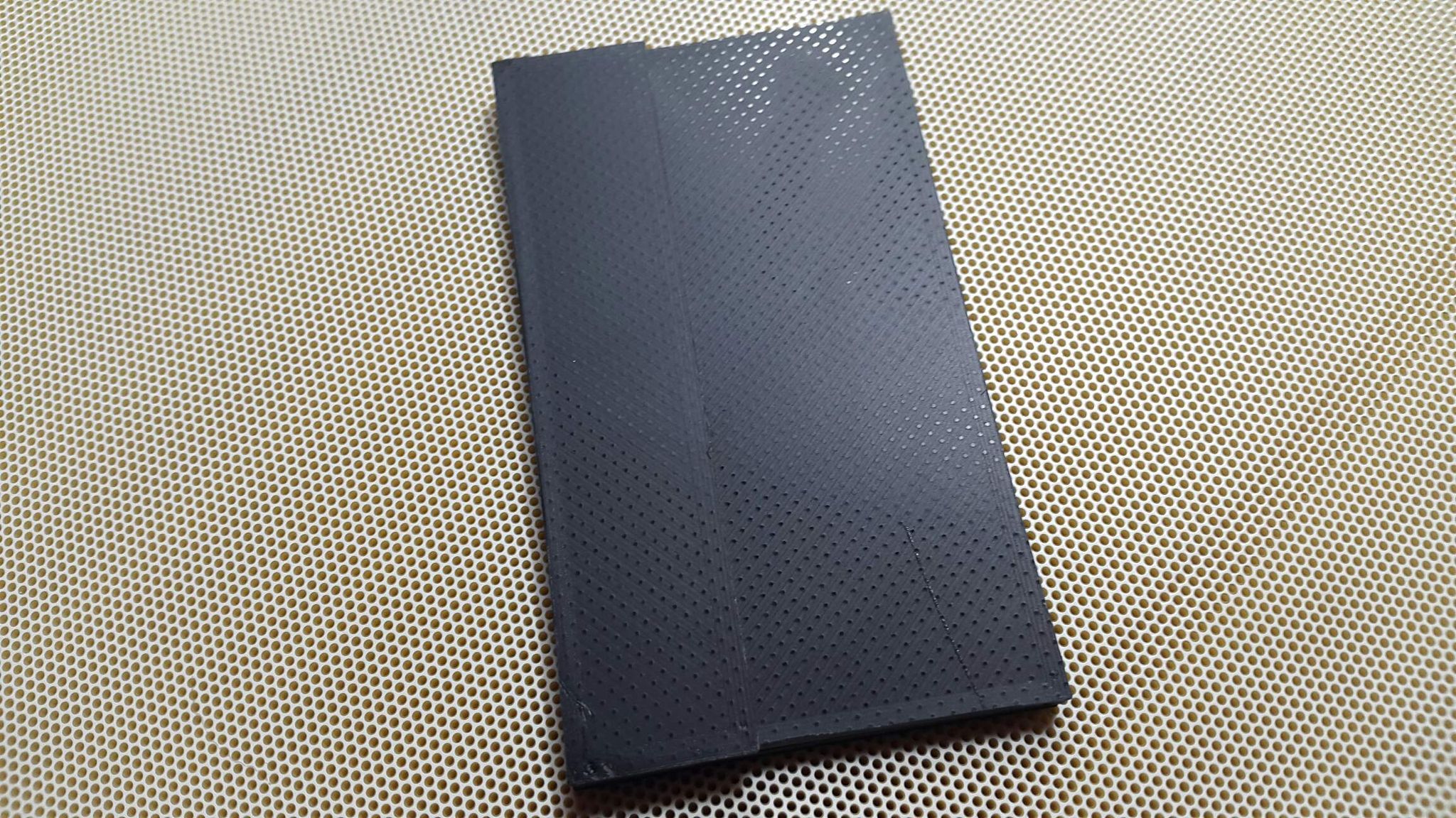

  4. bonjour, j'ai une Ender 3 v2 toute neuve, mais j'ai commencé l'impression 3D avec un Anet en kit il y a quelques années. je cherche à me fabriquer des outils des précisions pour m'aider dans la fabrication d'autre chose et je bute sur un problème . je fais des rails de positionnement pour des épingles sans tête (un peu comme un rangement pour des pointes dans une cloueuse). les rails sont espacés de 1.1mm et ils sont fermé d'un coté et libre de l'autre pour que les épingles puissent glisser du rail en le positionnant à la verticale du coté ouvert mon soucis comme vous pouvez le voir dans les images suivantes c'est que par rapport à ma modélisation l'impression crée des espèces de ponts entre les rails un coup sur 2. j'ai beau essayé de changer les paramètres dans Cura avant de faire la découpe des couches rien ne change. j'ai essayé avec une buse de 0.2mm en couche très fine 0.08mm et j'ai le même problème comment empêcher ce phénomène faut-il changer quelque chose dans le chemin du tracé des couches ou carrément ma modélisation 3D ?
