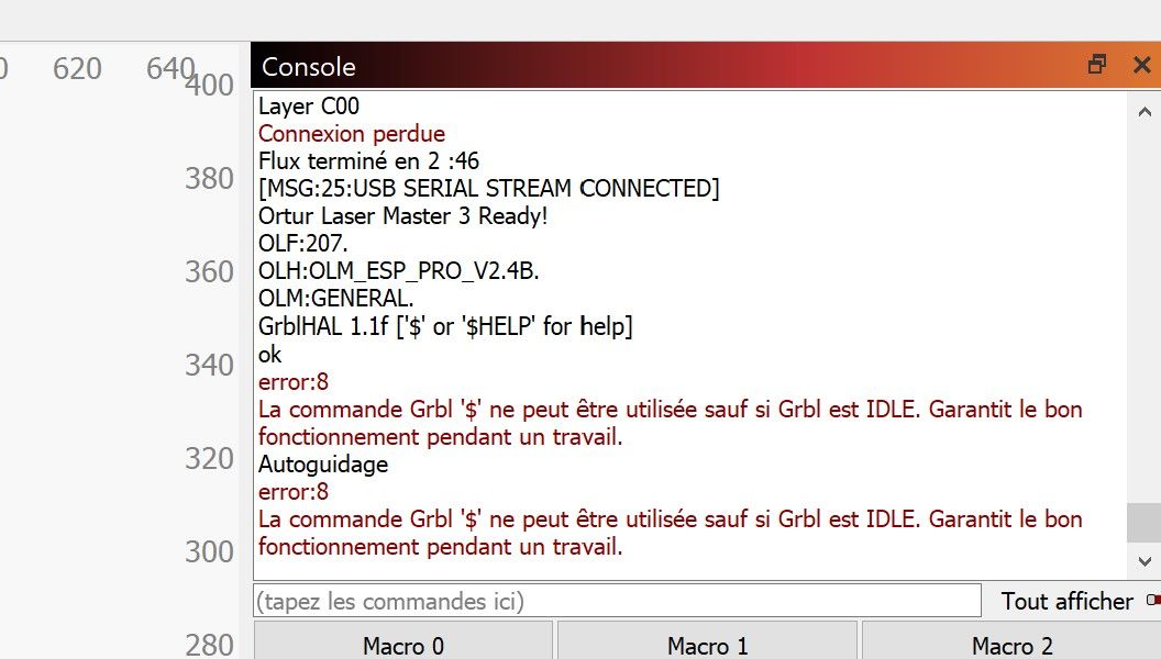

  1. Ortur m'a répondu. ils m ont donné un code : $rst=* et depuis je n'est plus de message d'erreur qui s'affiche dans lightburn, par contre le laser ce met en alarme avec le voyant jaune allumé en fixe ... je commence a a voir des doutes sur cette machine.
  2. On peut aperssevoir en dessous un texte que j'ai tenté de graver mais qui fait partie de la longue liste de l'erreur 8.

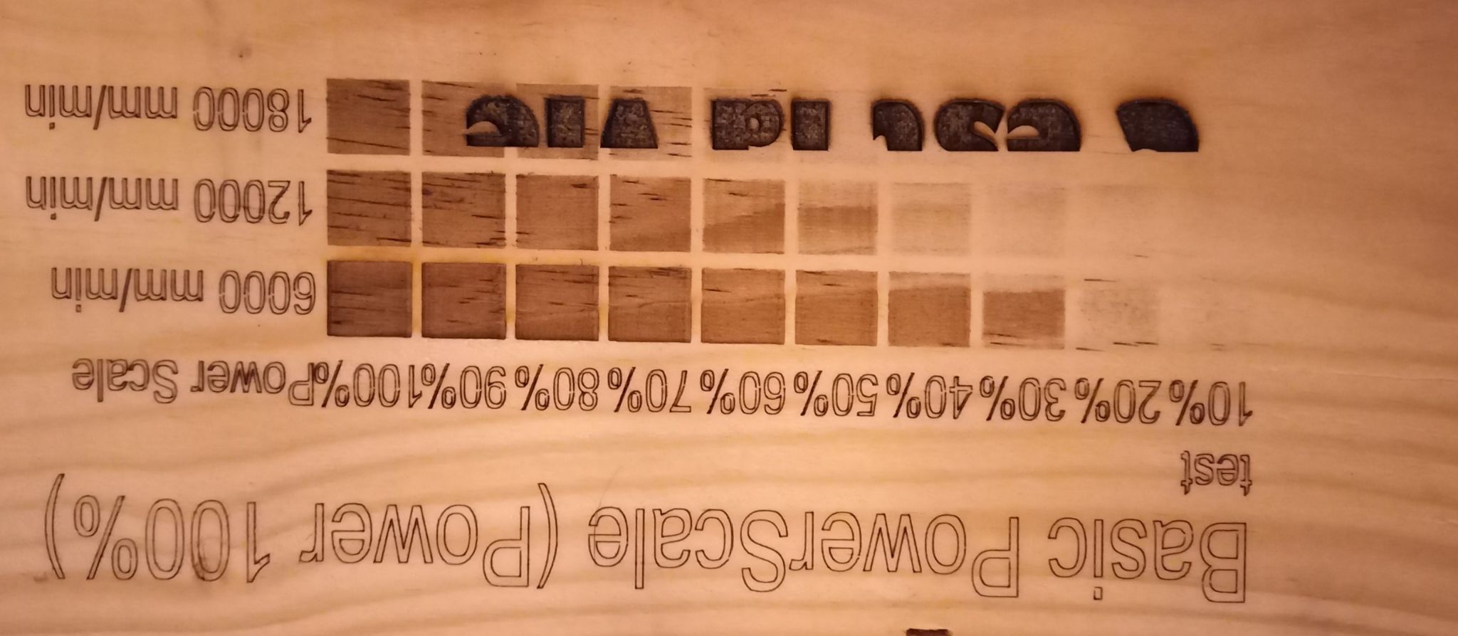

  3. Bonjour pommeverte, La matrice c'est gravé sans problème. Du coup j'ai essayé de graver autre chose que des photos (textes écris dans lightburn) et non même problème. Est ce que la matrice c’était un coup de chance... je vais allé acheter un autre câble usb au cas ou et j'ai essayé les autres port usb, pas mieux.

  5. Poisson21, effectivement je viens de corriger et ça grave. Fran6P, Je ne trouve pas ce réglage. Ma puissance s'affiche en %. Pommeverte, mon fichier source est une photo quelconque, je découvre la machine et le logiciel. Je viens d’allée voir le Gcode et effectivement j'ai beaucoup d'erreur 8,11 et plein de texte en rouge. Ceci peut expliquer pourquoi la machine s’arrête tout le temps. Je vais essayer de trouver a quoi cela correspond. Savat, tu as raison, il y avait un nid dans les branches qui c'est bloqué dans la courroie. Merci a vous tous pour votre aide
  6. Bonjour, Matériel utilisé: Laser Ortur Master 3. Je rencontre des difficultés a régler la vitesse et la puissance du laser. Quelques soit les valeurs de vitesse et de puissance du laser que je rentre dans la fenêtre "Coupes/Calques". Le laser évolue tout le temps â la même vitesse et il s'allume mais pas suffisamment fort pour pouvoir marquer la matière. Je fais mes tests sur du sapin brut. Merci de votre aide
