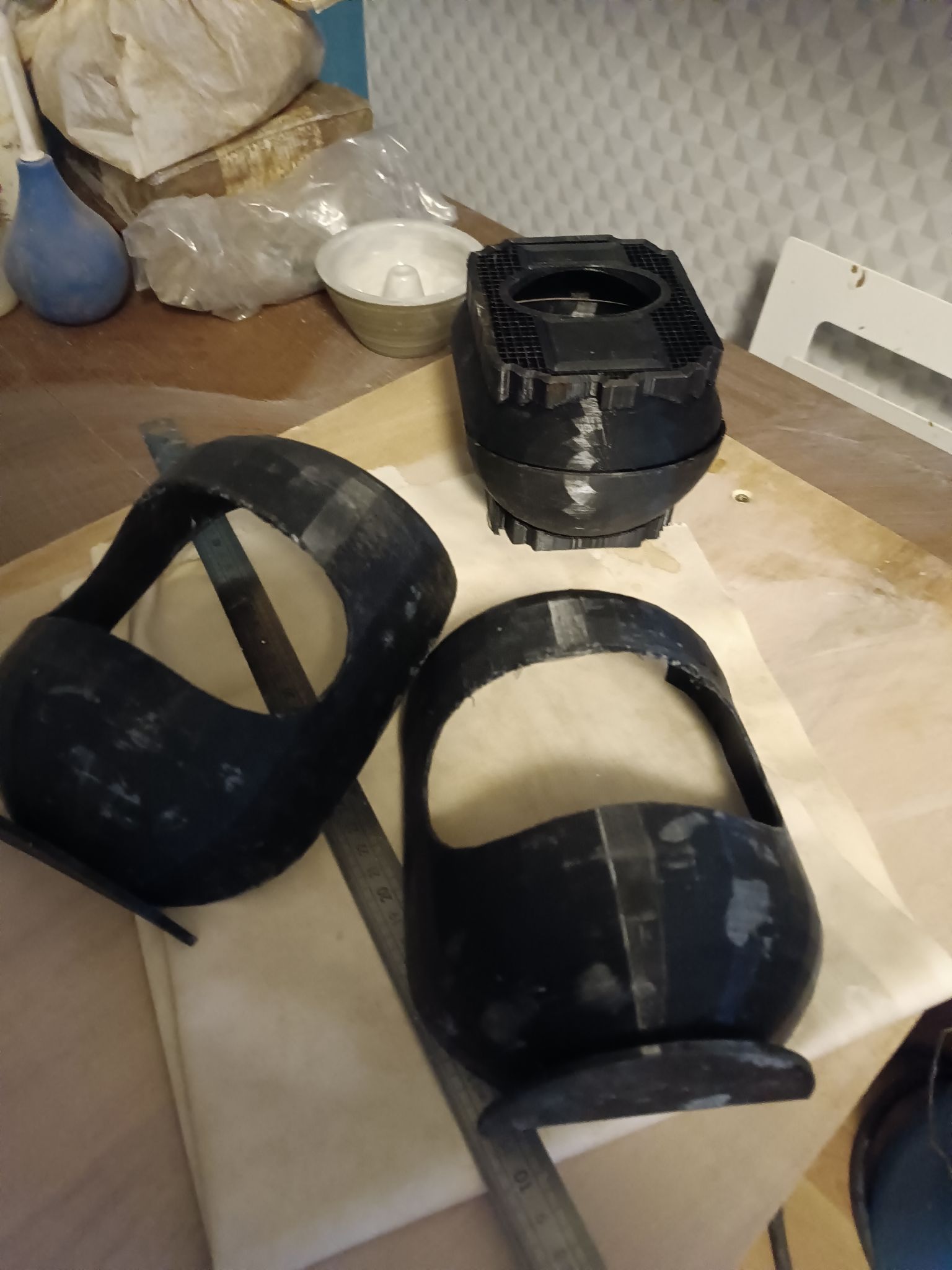

  2. Hello !! Oui le tour à pied ne se fabrique plus beaucoup de nos jours... Je n'ai jamais tourné sur ce genre d'appareil mais je comprends bien l'idée. Mon prof, décédé à ce jour, avec un tour à pied particulier, qui le faisait tourner de côté et ou il gardait aussi le dos bien droit. C'était marrant de le voir faire. Aujourd'hui je ne tourne qu'en loisir, ce n'est pas ma profession ^^ J'aimerai bien essayer de réhausser le tour de façon à tourner debout. Je sais que cela se fait et ça à l'air bien ergonomique aussi ^^ A voir dans le temps ! A bientôt

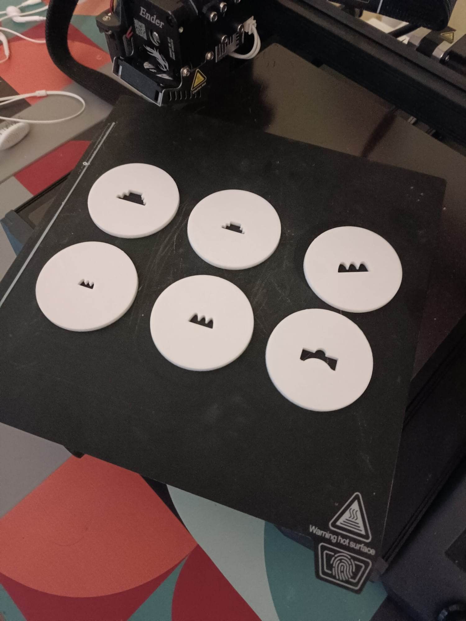

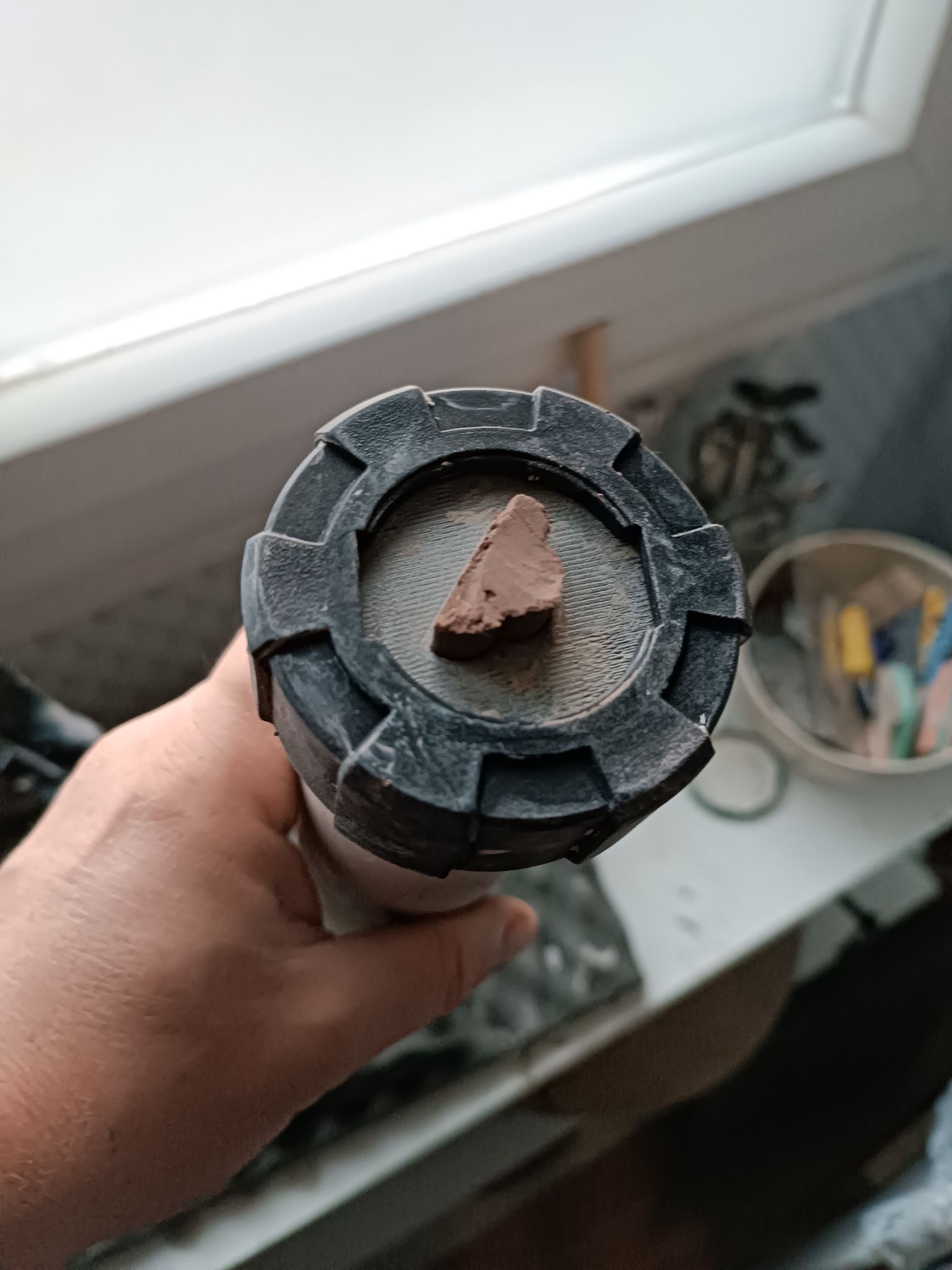

  3. Hello Axel. Oui l idée c est de pousser la terre contre la forme en pla pour qu'elle prenne sa forme en séchant. Ensuite une fois que la terre est à consistance cuir (sèche mais maleable encore) tu peux retirer ta pièce et la remodeler à ta guise. Les soucis de disparités sur les moules n est pas trop un problème car avec quelques coups d éponges humides tu peux laisser la terre. La photo des disques blancs c est pour faire des anses.

  5. Salut Axel, Mes moules sont en PLA mais ils me servent de "moules" quand je travaille à la plaque. C'est à dire que je me sert d'un demi rond creux par exemple, imprimé en 3D, dans lequel je vais soupoudrer de talc pour que la terre ne colle pas, et ensuite j'applique une plaque de terre dessus. C'est un peu ce que l'on appele de l'estampage. Ensuite une fois que la terre est consistance cuir, je la démoule tranquilement et l'associe avec d'autres parties si besoin. Ce n'est pas des moules de "coulage" Je sais pas si j'ai été assez concrêt dans mes explications ?

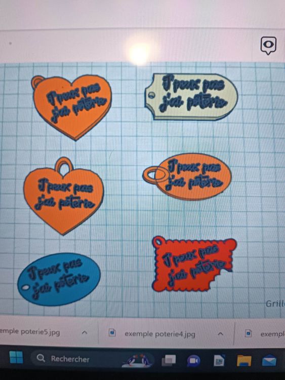

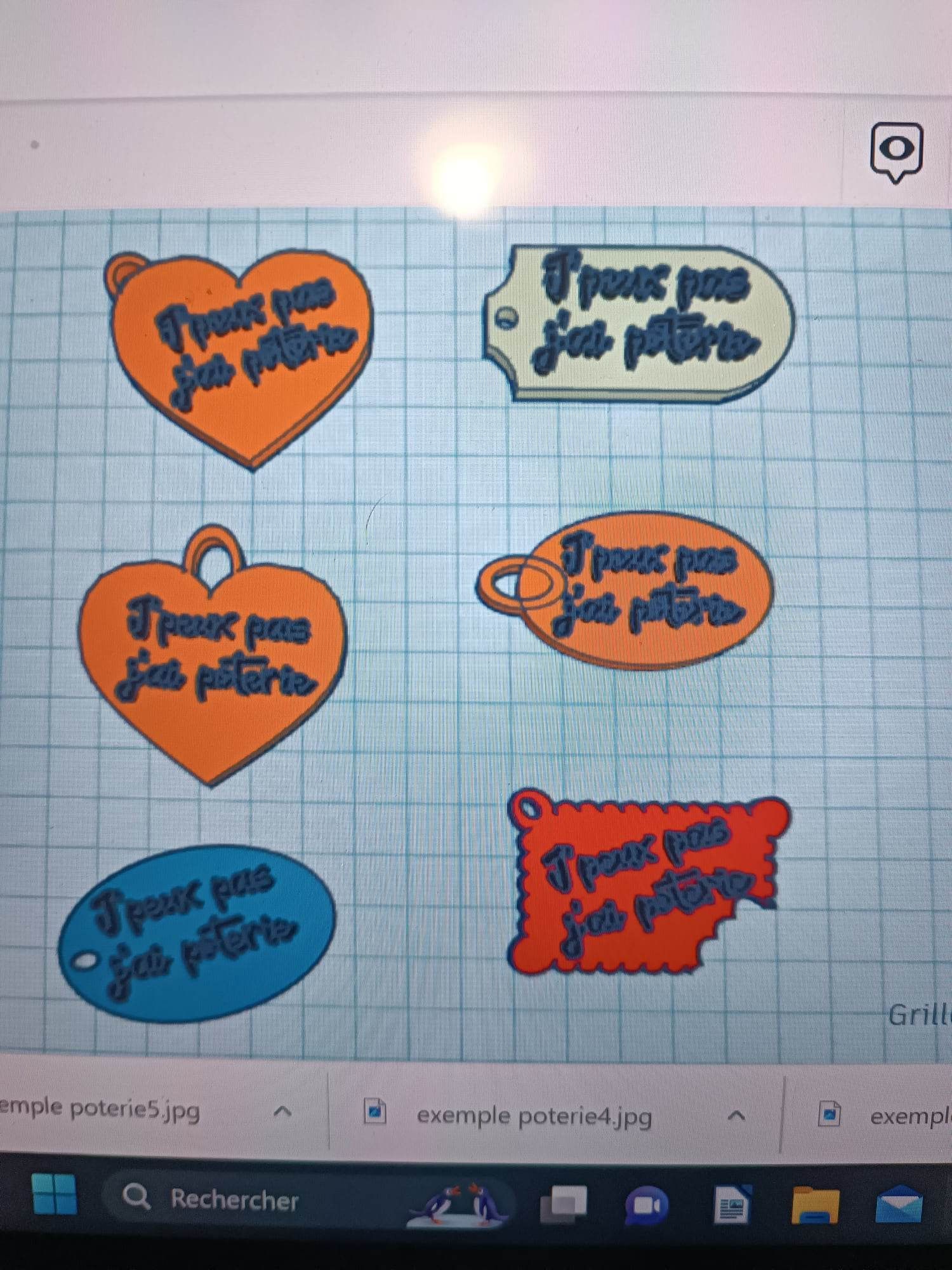

  7. Et oui !! Comme l'indique le titre on peut être à des années lumières de la tech, même à l'age du néolithique (quasi les premières poteries) et s'intéresser à la 3D; Après mes péripéties avec ma Ender 3 S1 et des tutos et aides de toutes part, j'arrive enfin à sortir des trucs de ma machine. Avant que ma machine merdouille un peu j'avais fabriqué des moules pour faire des formes plutôt ovales et biscornues que l'on ne peut pas obtenir avec un tour. J'ai enchaîné par des petits portes clés tout bète mais qui fonctionne bien avec mes amis (ies) potiers (ères) et ça fait bien marrer... J'ai renouvelé aujourd'hui avec un outil pour mon extrudeuse. De petits disque avec une forme particulière pour sortir de la terre des formes spécifiques ^^ Pratique pour faire des anses, décos, colombins divers et variés... L'imprimante 3D est vraiment un outil utile pour fabriquer soi même de petits bidules que l'on ne trouverait nulle part dans le commerce ou à des prix farfelus... Donc voilà content d'être sur ce forum Un grand merci à toute l'aide que j'ai pu avoir grâce aux gens expérimentés Et à bientôt pour de nouvelles aventures

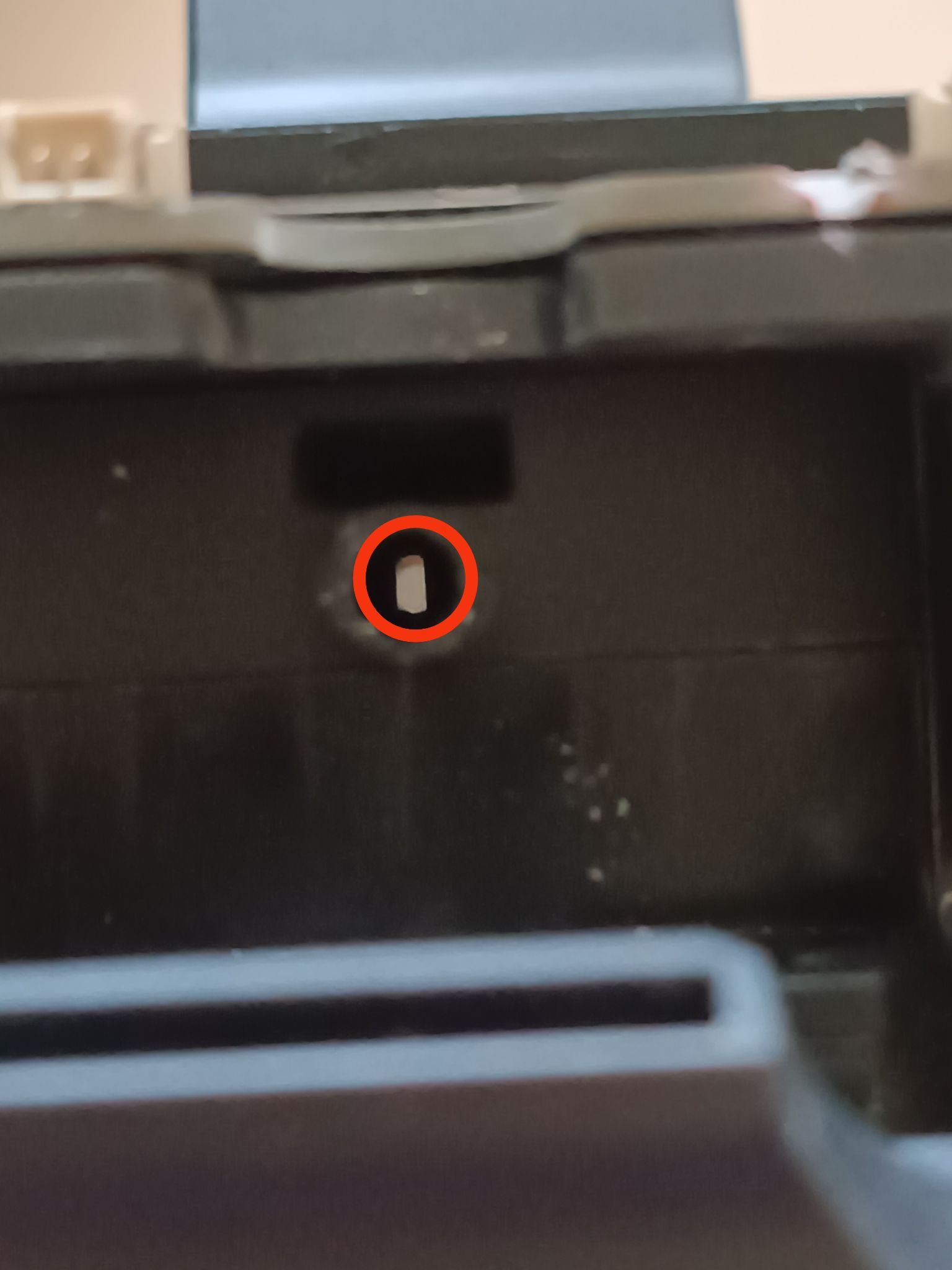

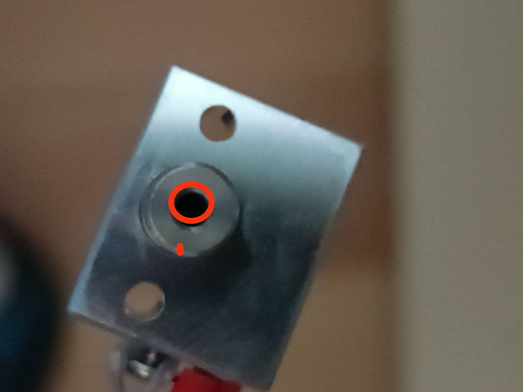

  9. Sur Ender 3s1 ? Je n ai pas ce bout de Ptfe. Le bloc chauffant et radiateur ont été changés suite à un gros magma de pla
  10. Pardon Bon apparemment le biseau ne suffit pas qd le Pla est un peu de traviole... Je l ai taillé comme une mine de crayon et ça à l air d être rentré plus facilement. A voir avec les suivants.
  11. Bonjour, Je crée ce topic pour sûre que ça aidera d autres novices. Mon pla ne descends jamais jusqu'à la buse. Ou alors je dois m y prendre dix mille fois et c est du domaine du coup de chance. Je crois qu il manque quelque chose... La sortie de l extrudeur et plus large que l entrée de mon bloc chauffant. Donc rien pour guider le fil de Pla qui doit coincer sur le rebord... Le pla est bloqué à la hauteur de k entrée ds le bloc chauffant. Pla en pointe, biseau etc rien n y fait mon Pla ne rentre pas. D ou la question, je n aurais pas perdu une petite pièce qui ferait goulot d étranglement pour forcer le plan à se centrer ds l'entrée du bloc de chauffe. Cf les photos ou l on voit bien la différence de diamètre entre les deux...ce qui crée une butée... Merci pour votre aide
