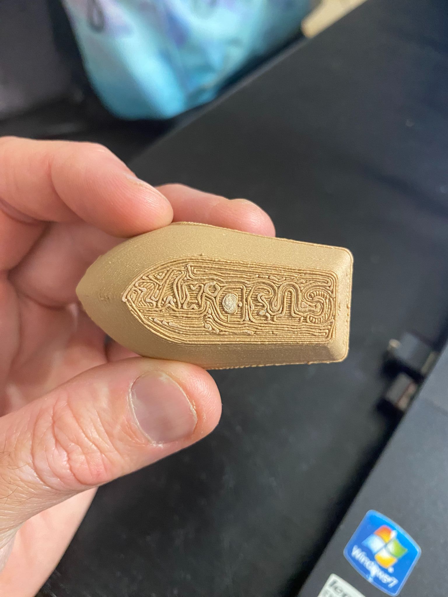

Bonjour, bon sans support ça se décolle et même avec, en plus je sors un benchy pas trop mal et dès que je veux faire une pièce c'est dégueulasse je ne comprends pas, help me, merci d'avance.
Bonjour Lorenzo oui les spaghettis se retire assez bien, j'ai la ventilation et le plateau d'origine, et effectivement j'ai de gros souci d'adhérence si je ne fais pas le radeau souvent cela se décolle et c'est vrai que c'est chiant car la surface du dessous est pourri après je pense investir dans un plateau PEI et peut-être imprimé des sorties de ventilation

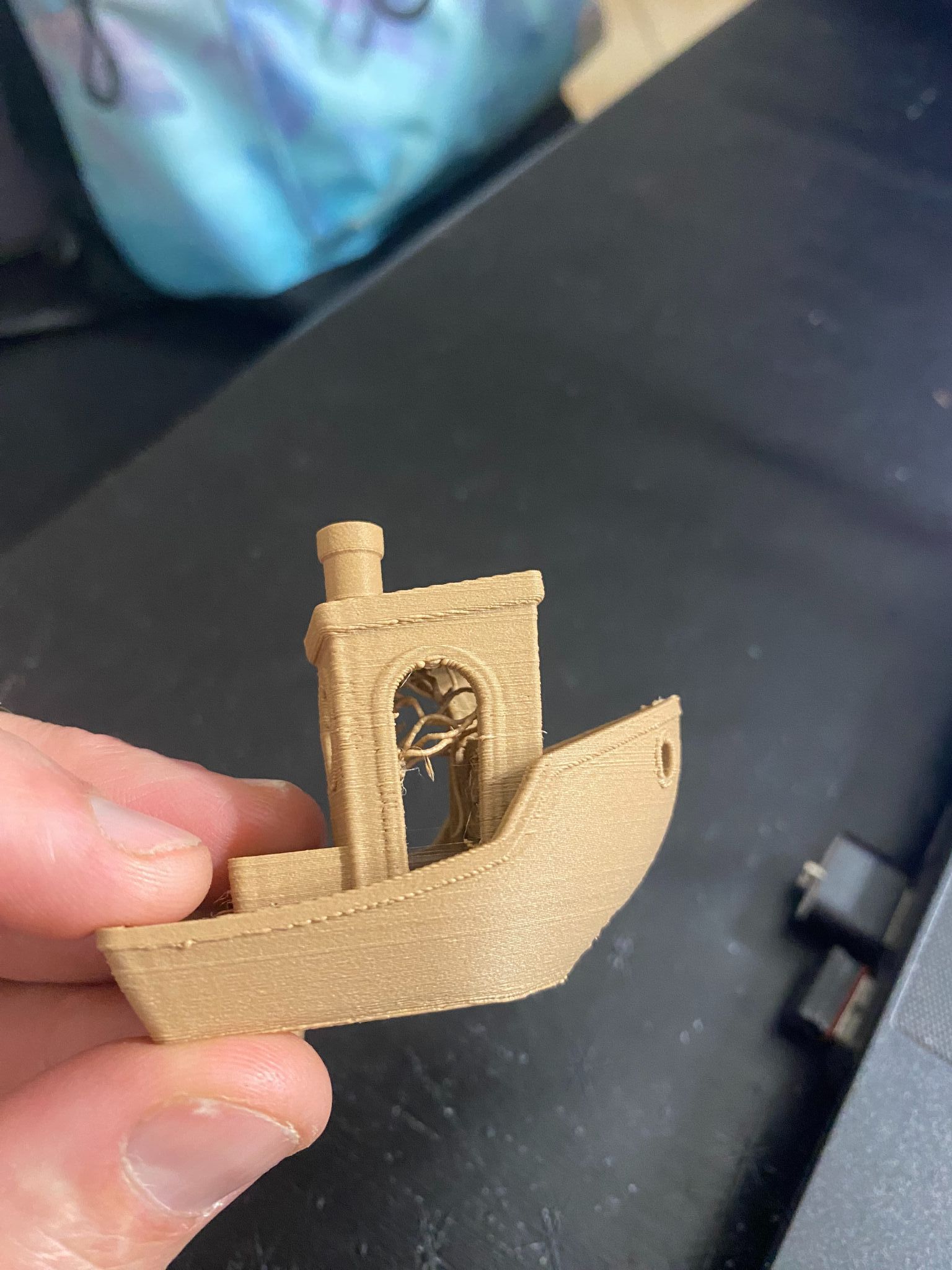

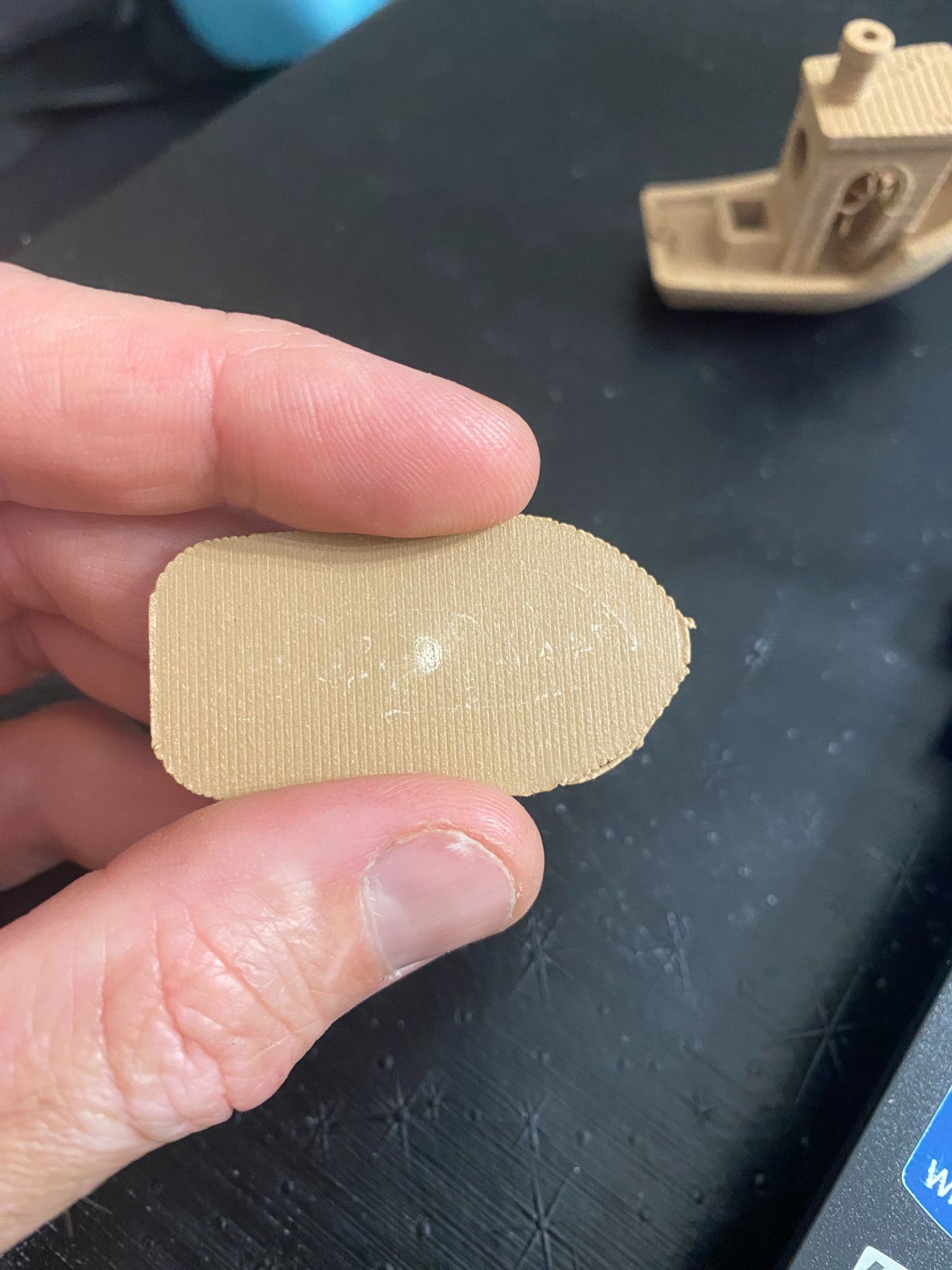

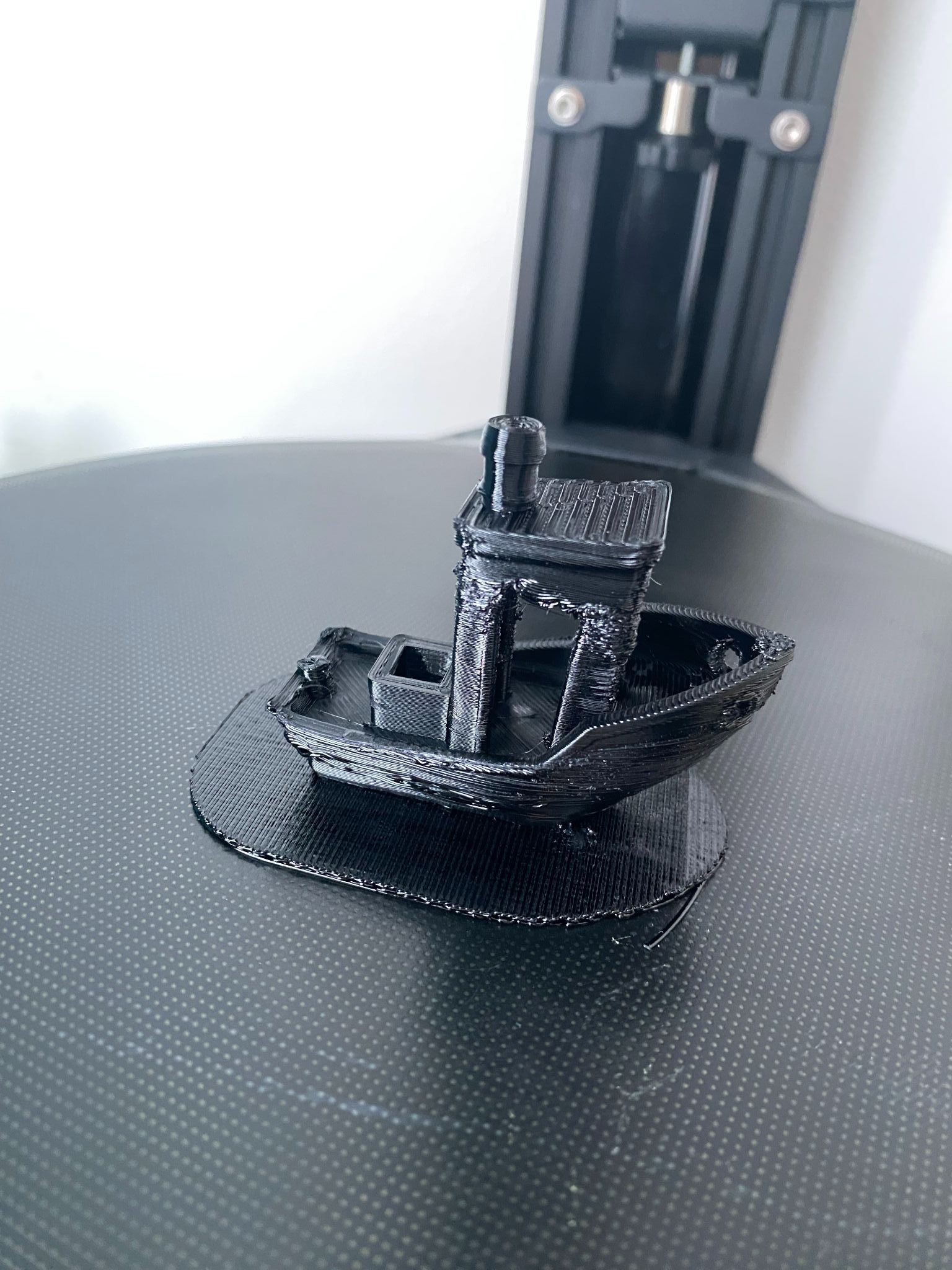

Bonjour à tous !!! je viens d'acheter un PLA eryone light wood bois (réglages qualité hauteur de couche 0,16mm, température 215°, plateau 60°,vitesse 70, vitesse remplissage 150, rétractation 4,5, vitesse rétractation 45, refroidissement 100%) , donc comme à chaque nouveau filament je fais mon petit benchy, il ne sort pas trop mal mis à part dans la cabine où il y a une grosse accumulation de filament pourtant le toit est correct je ne vois pas d'où ça peu venir et j'ai remarqué aussi le dessus de mon radeau est nickel ultra lisse et sous le benchy une surface pourri, est-il possible d'inverser les surfaces et je dirai même plus avoir cette surface partout car elle est vraiment propre.Merci d'avance pour votre aide
Merci BennXeffect en mettant un brim (un gros radeau d'ailleurs ) j'ai pu imprimer mon benchy en entier et une fois le plateau refroidi il ne tiens plus du tout au plateau et tant mieux par contre le benchy ressemble plus à une épave qu'un bateau, j'ai mis une pour savoir ou son les soucis, Merci d'avance
Bon j'ai essayé vos conseils mais c'est pire si le plateau est froid rien ne tient le filament suit la buse tel un boa , je vais essayer de chauffer le plateau beaucoup plus En augmentant la chauffe du plateau à 90 ça à l'air de mieux tenir mais dès que la buse fait des petits mouvements sur place le filament reste sur la buse, étant donné que c'est la buse d'origine est-ce qu'elle peut imprimer du PETG ?

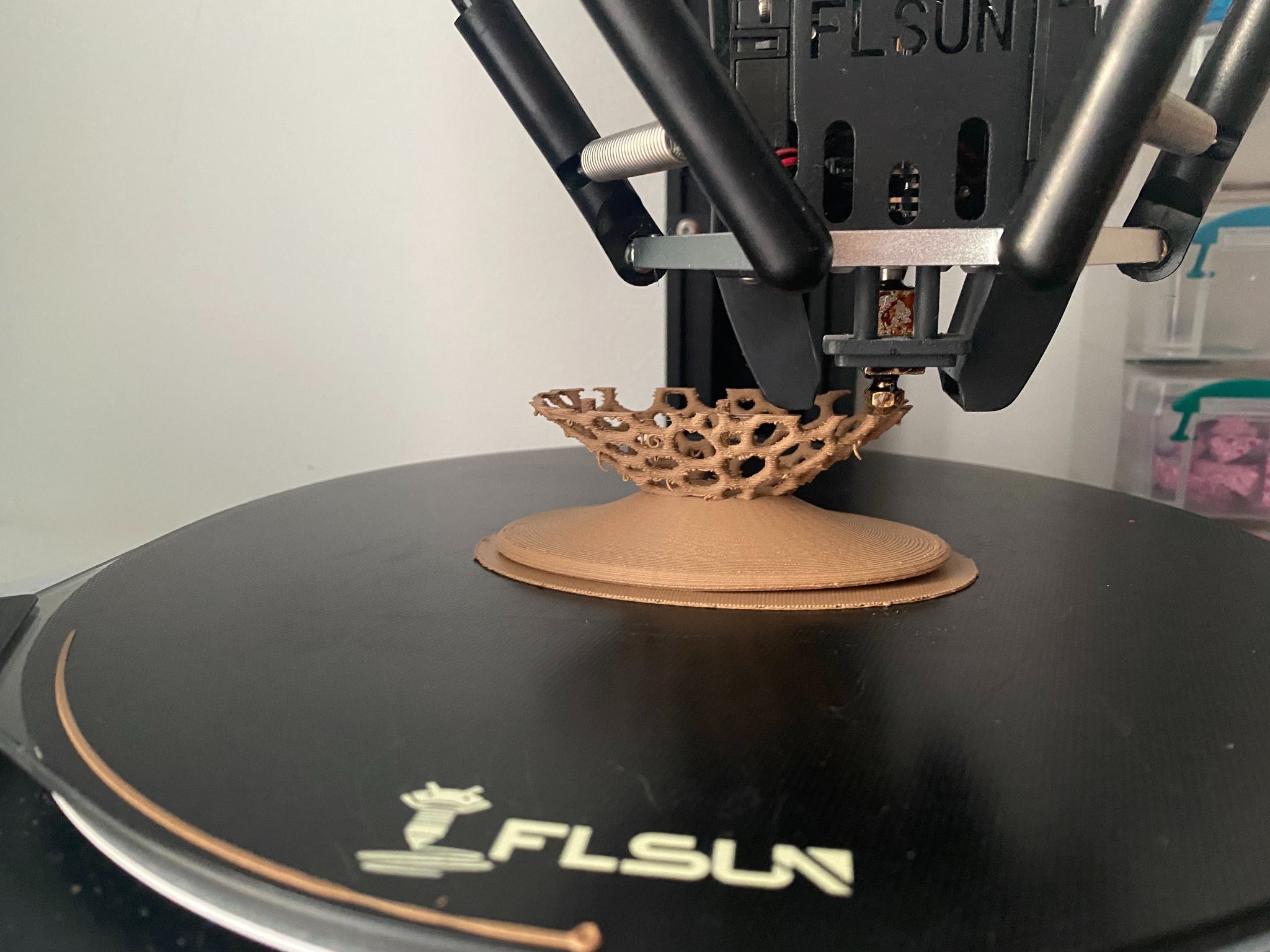

Bonjour, cela fait plus de 2 jours que je me casse la tête à imprimer du PETG avec ma Flsun SR, j'essai d'imprimer une tour test de température de PETG mais rien y fait ça merde à chaque fois, au niveau paramètre CURA j'ai mis 240° pour la buse, 80 pour le plateau, une vitesse à 50mm/s, et toujours le même souci lorsque l'imprimante commence à imprimer j'ai du filament qui se décolle légèrement du plateau ou qui reste accroché à la buse du coup quand elle repasse elle attrape tout sur son passage et fait une belle boule de PETG, j'ai laissé également un peu plus d'espace sur Z pour qu'il ne soit pas trop collé, je pense effectivement que cet un problème d'adhérence et surement de paramétrage donc si quelqu'un à déjà imprimer du PETG avec une Super Racer merci d'avance pour votre aide. PS: c'est un filament eSUN PETG Filament 1.75mm

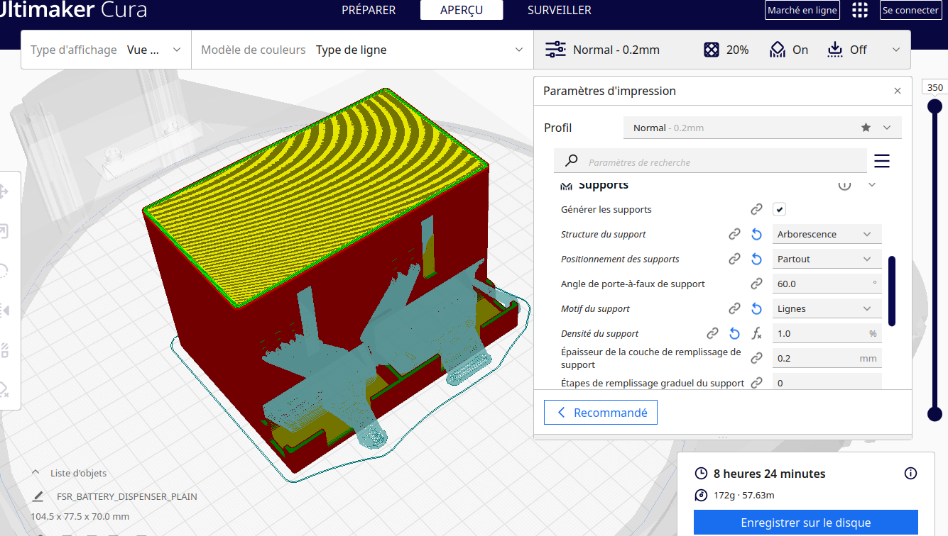

Bonsoir, PPAC j'ai la version 5.2.1 sur linux, je viens de récupérer ton lien pour l'essayer et je peaufinerai les réglages avec le lien que tu m'as donné, mais je pense que c'est plus un problème de réglage Cura car j'ai réimprimé une pièce où j'avais des problèmes de support et grâce à tes explications de plus haut elle est sortie nickel . Je vous tiens au jus car dispo que trop peu de temps cette semaine merci beaucoup -

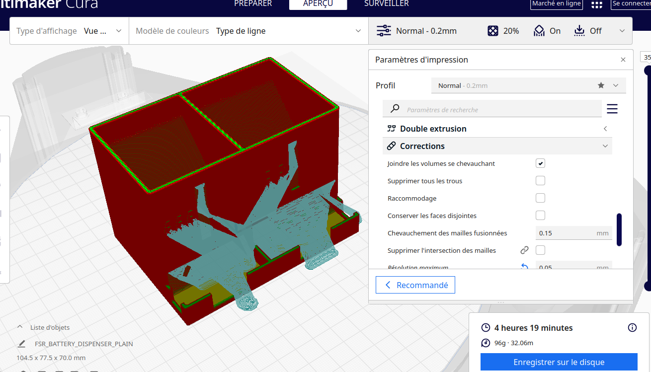

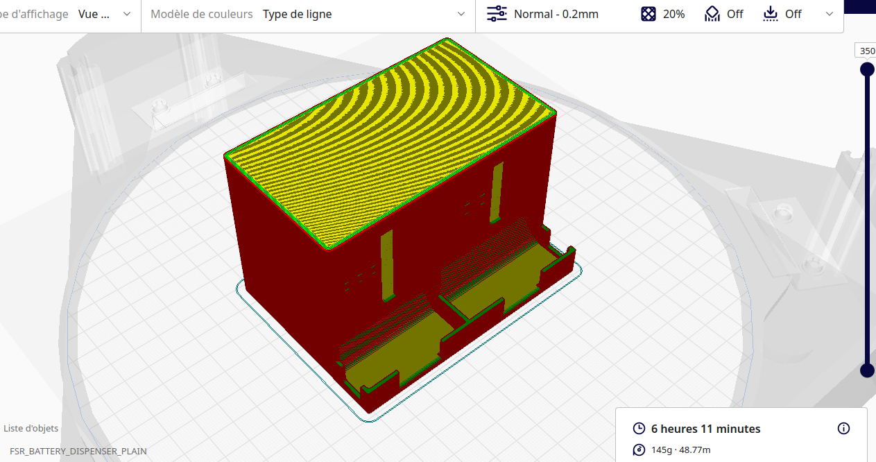

Merci d'avoir répondu si vite donc effectivement c'est le même lien que tu as mis plus haut ensuite "Supprimer tous les trous" de la section "Corrections" était bien décoché mais je l'ai cocher pour l'avoir dans mes paramètres d'impression et je l'ai décoché et du coup ça m'a enlevé le toit donc nickel par contre je n'ai rien à l'intérieur pour soutenir comme toi les parois pourtant j'ai mis support partout et ça te met des bâtons dans tout les sens on dirait que c'est plus facile à enlever une l'impression finit car je galère à chaque fois j'ai l'impression de mes supports fond partie de la pièce. Merci car j'avance Et j'ai installé setting guide -

Bonjour à tous je débute doucement et j'ai déjà effectué quelques impressions au j'ai galéré un peu mais au final ça sortait plus ou moins bien et la vue que je vais utiliser un peu plus de filaments je préfère demander à ceux qui connaissent. Voici mon souci je voudrais imprimer un distributeur de piles trouvé sur cults3D mais quand je le mets dans Cura et que je lance la découpe avec ou sans support il me met un toit sur le support de piles alors qu'il n'y en a pas, du coup je ne comprends pas; j'ai fait des captures d'écran pour que vous comprenez mieux, je suis sur une FLSUN SR et je voudrais l'imprimer en PLA WOOD de chez Eryone. Merci d'avance pour votre aide -
