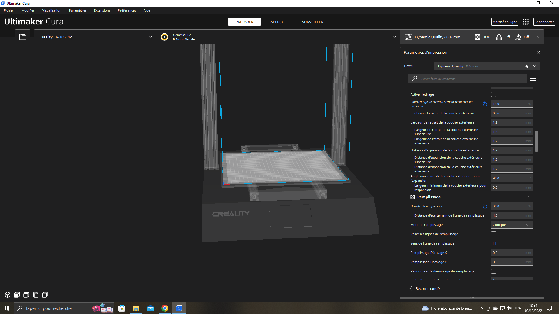

merci Jeff je suis a 30% de remplissage , mais la question etait faut il ajouter un remplissage en croisillon a l interieur ? si oui comment fait t on sur cura? dans l ensemble suis content je commence a dompter la bébête lol

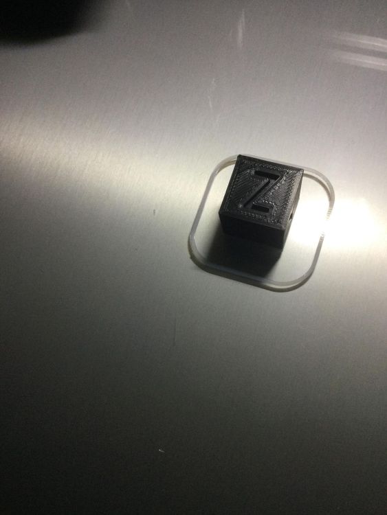

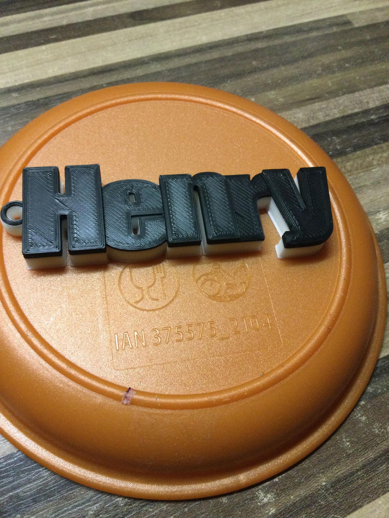

changement de la cartouche aussitot ,c reparti dites moi ce que vous en pensez ? et j aimerais avoir une finition plus lisse a la dernière couche sachant que je tourner a 40 en vitesse d impression. -

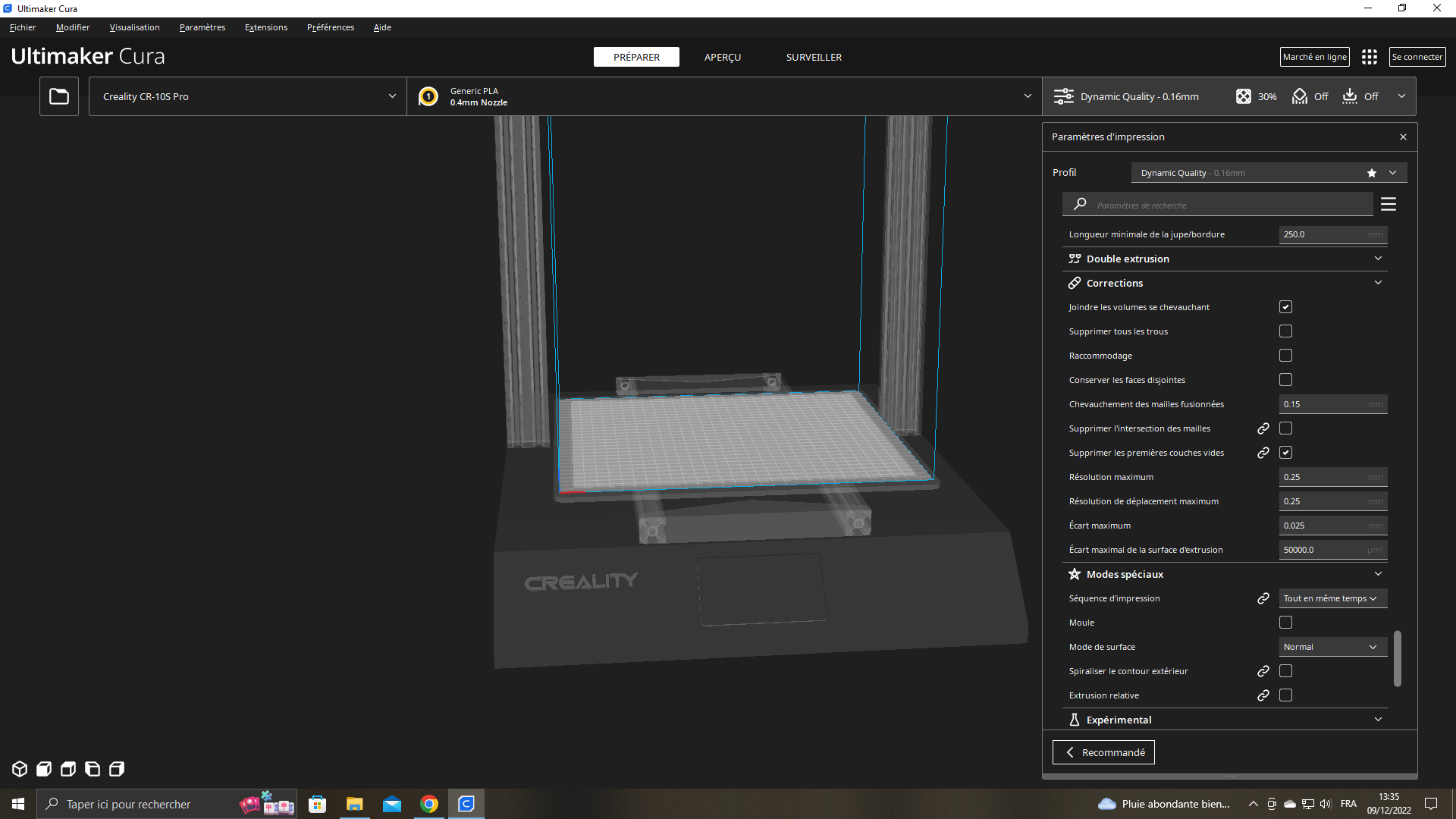

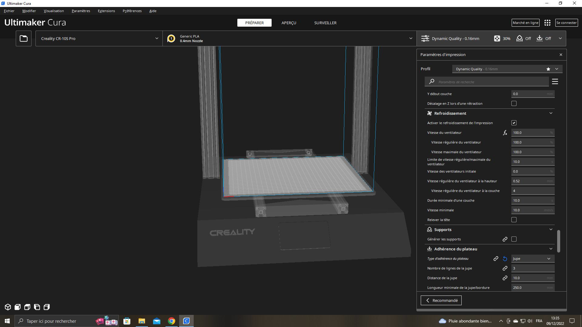

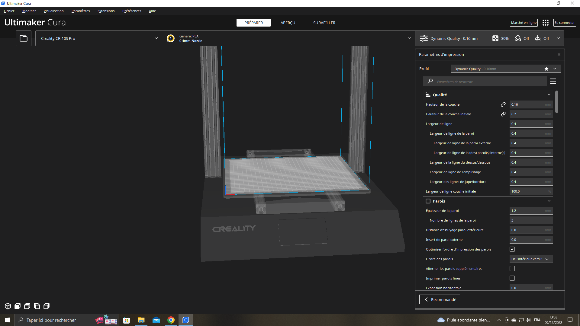

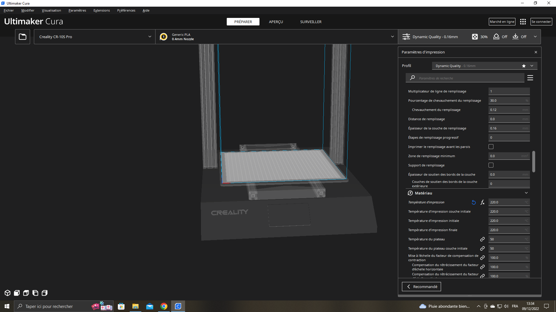

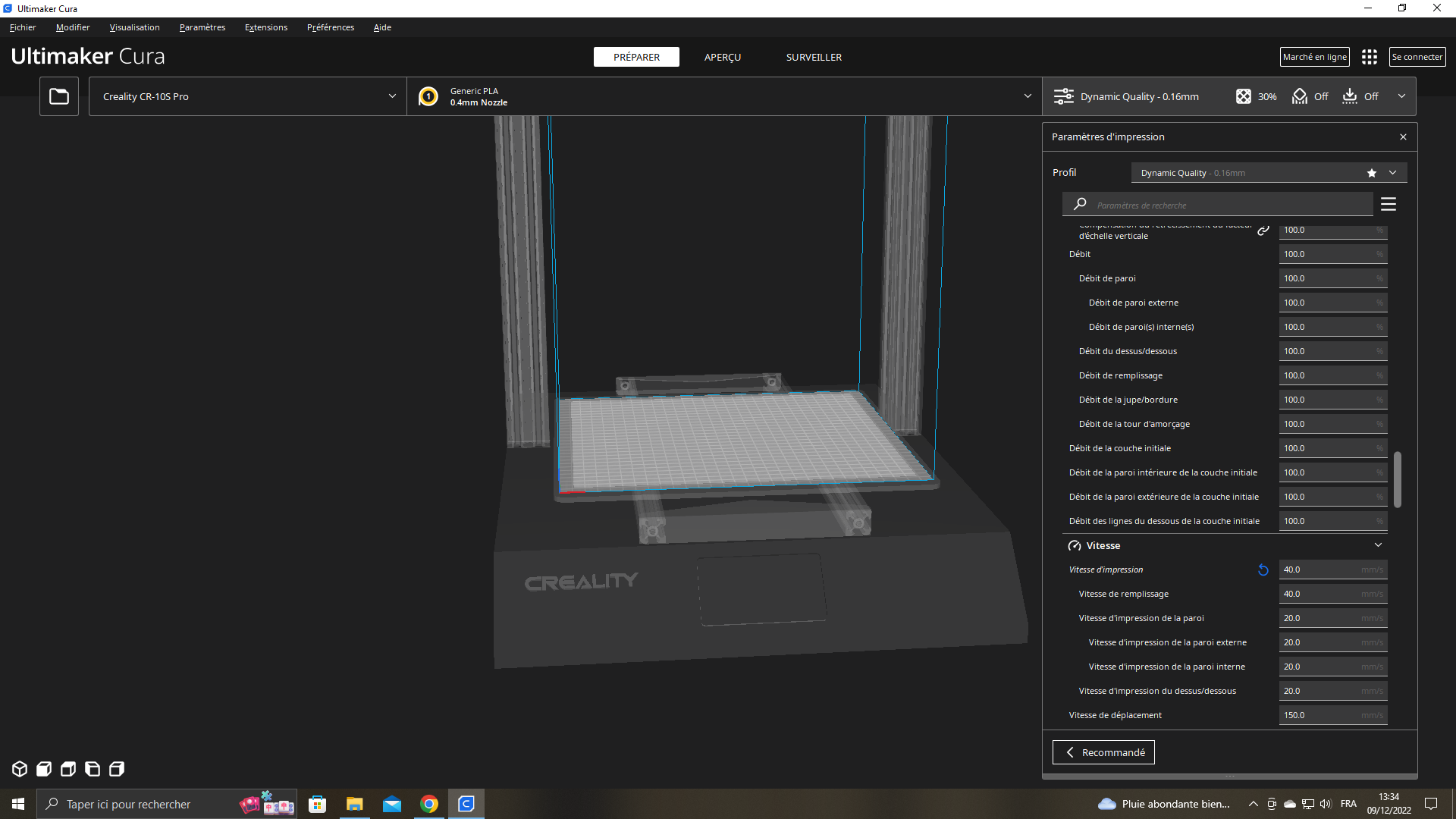

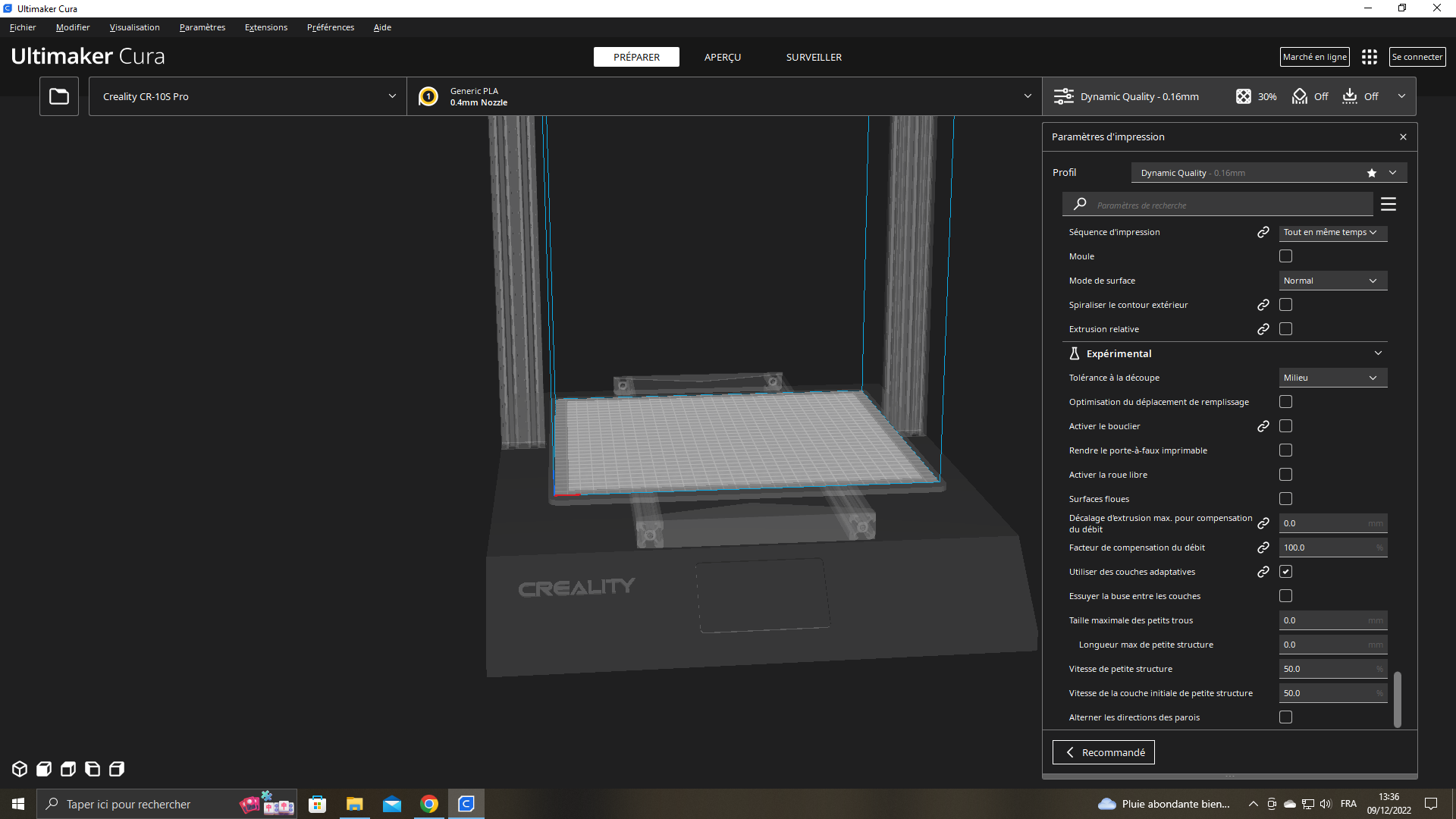

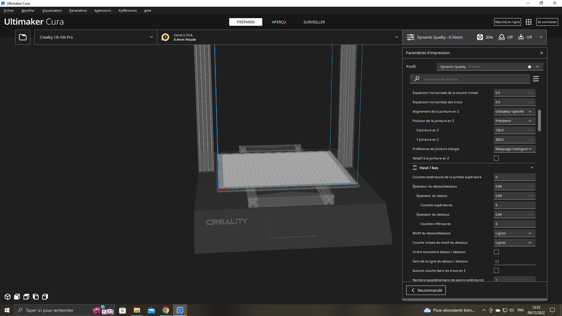

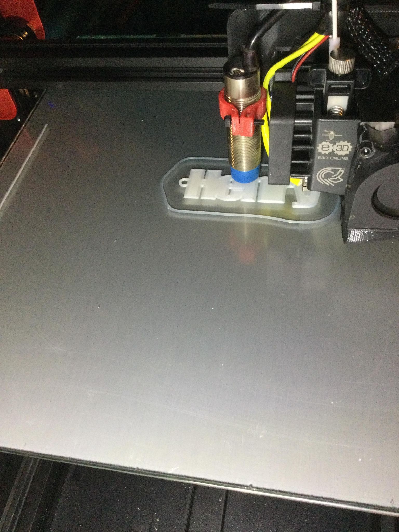

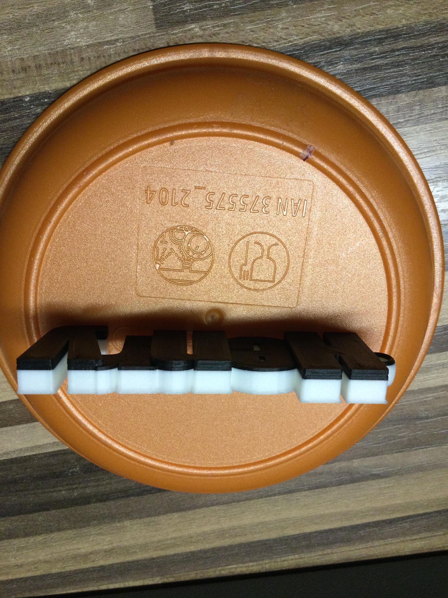

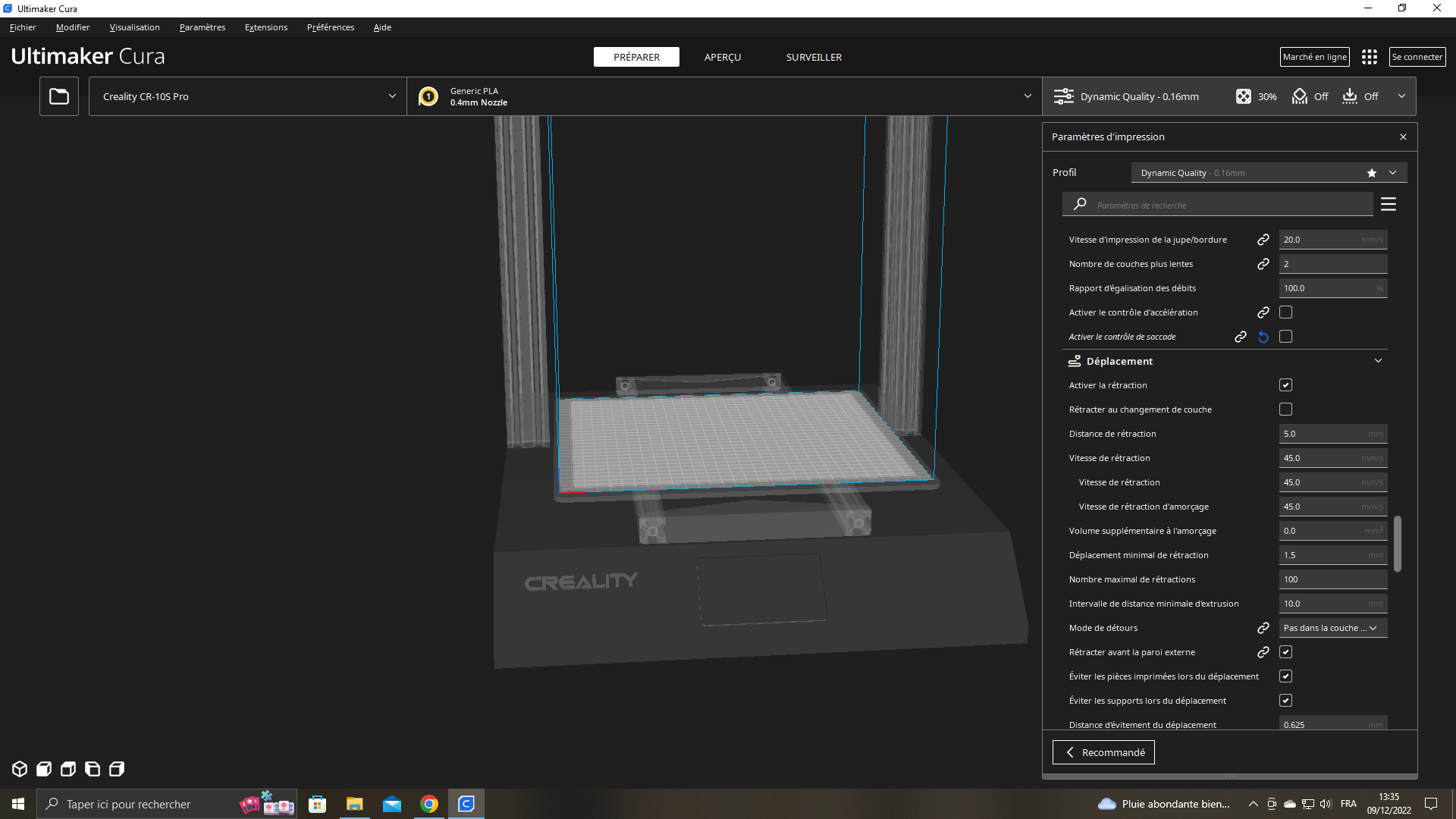

bonjour , je vous ait fait les captures de touts mes reglages cura ,desolé d avoir tout cocher mais au moins je ne cache rien ainsi que les photos de la pieces faite a l instant . n hesitez pas me dire s il y a des choses a regler ou autres merci de votre patience . bon bin c etait de courte durée , j ai lancer le prenom de mon fils et apres les 3 premieres couche blocage et message heating failed ! elle m en veut a croire -

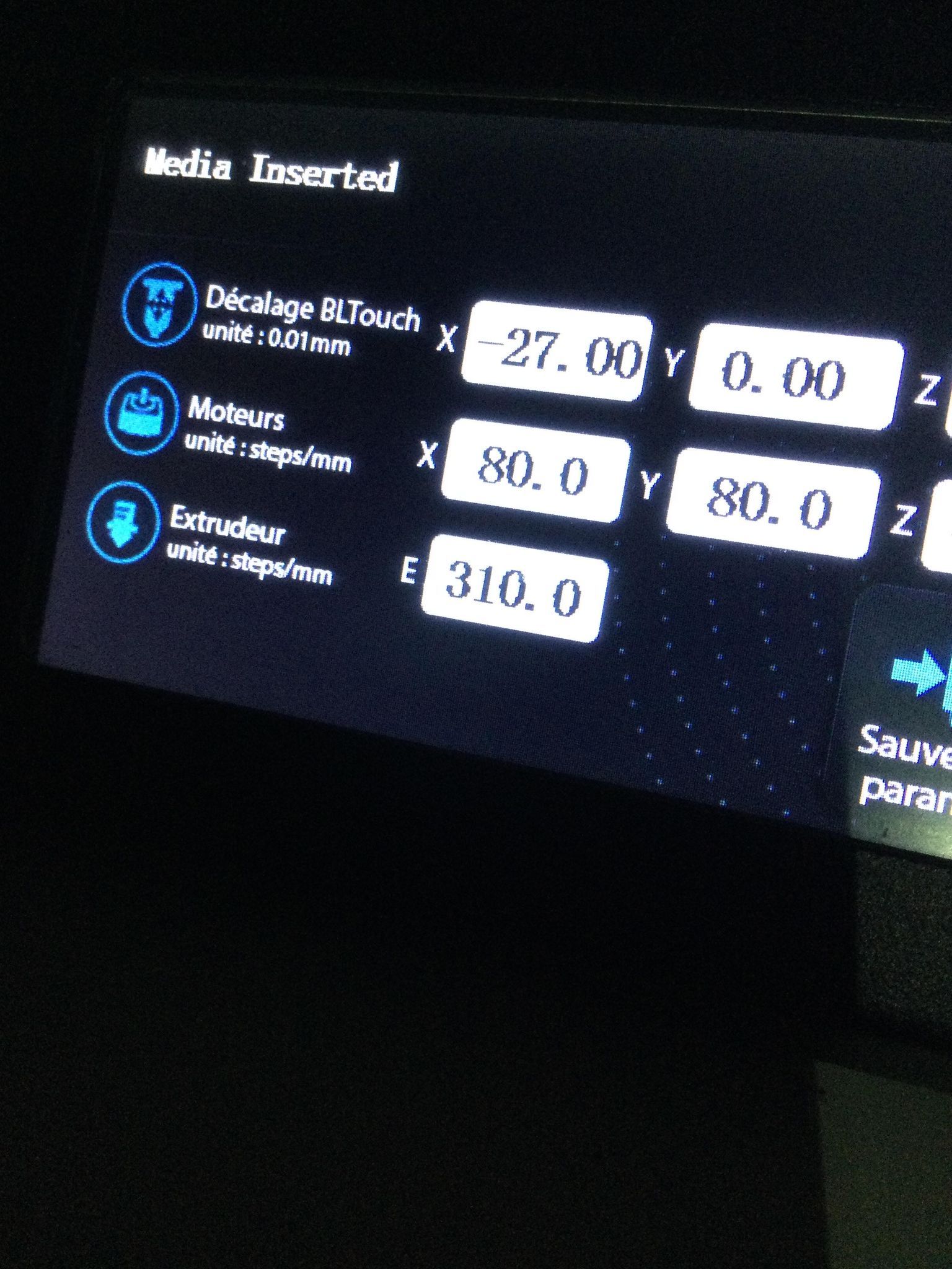

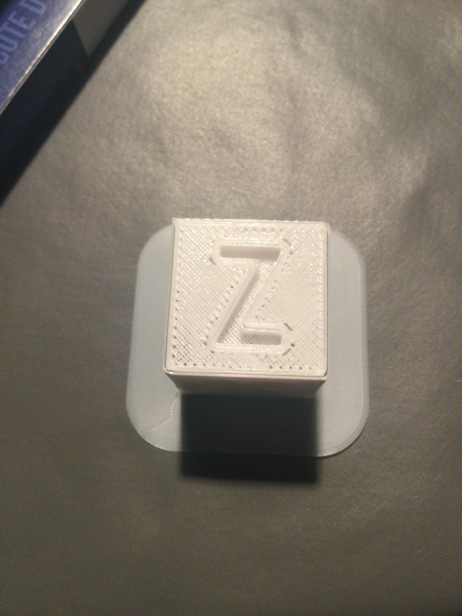

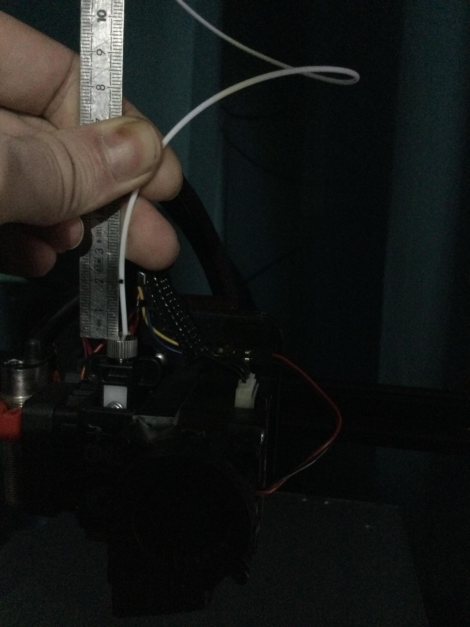

de retour apres plusieurs test des 120mm depuis le reglage du tableau de bord de ma cr10s p j augmente les valeurs et j ai reussi a atteindre les 2cm restant youpiiiiiiiiiiii mais de courte duree je relance 2 test apres et les 2cm repartent a 4cm je vais voir pour une rallonge usb et faire les reglages via simplify,ou autres ... -

merci , pour vos messages j ai pu lire que cela pouvait provenir d un probleme de chevauchement a voir . ayant un ami qui boss avec prusa slicer je suit en instance de divorce avec cura donc pour le moment je suis en preparation pour connecter l imprimante au pc afin de pouvoir bien regler mon extrudeur avec le 120mm une fois fait ,je procederai par elimination les solutions a chaque problèmes ,et Hitman47 peut vous le dire que y en avait ::( c compliquer quand rien n est d origine mais bon je ne perd pas espoir j imprime c deja ca , car au depart c etait plus une diarrhée, qu une piece qu elle sortait par contre une autre question : sur prusa avec le profil cr10s-pro , un stl qui se lancer sur cura ne part pas sur prusa le tout dans la carte jlance l impression et la les prechauffage reste a zero meme si jmet en manuel ??? merci et dsl de prendre du temps a répondre ! -

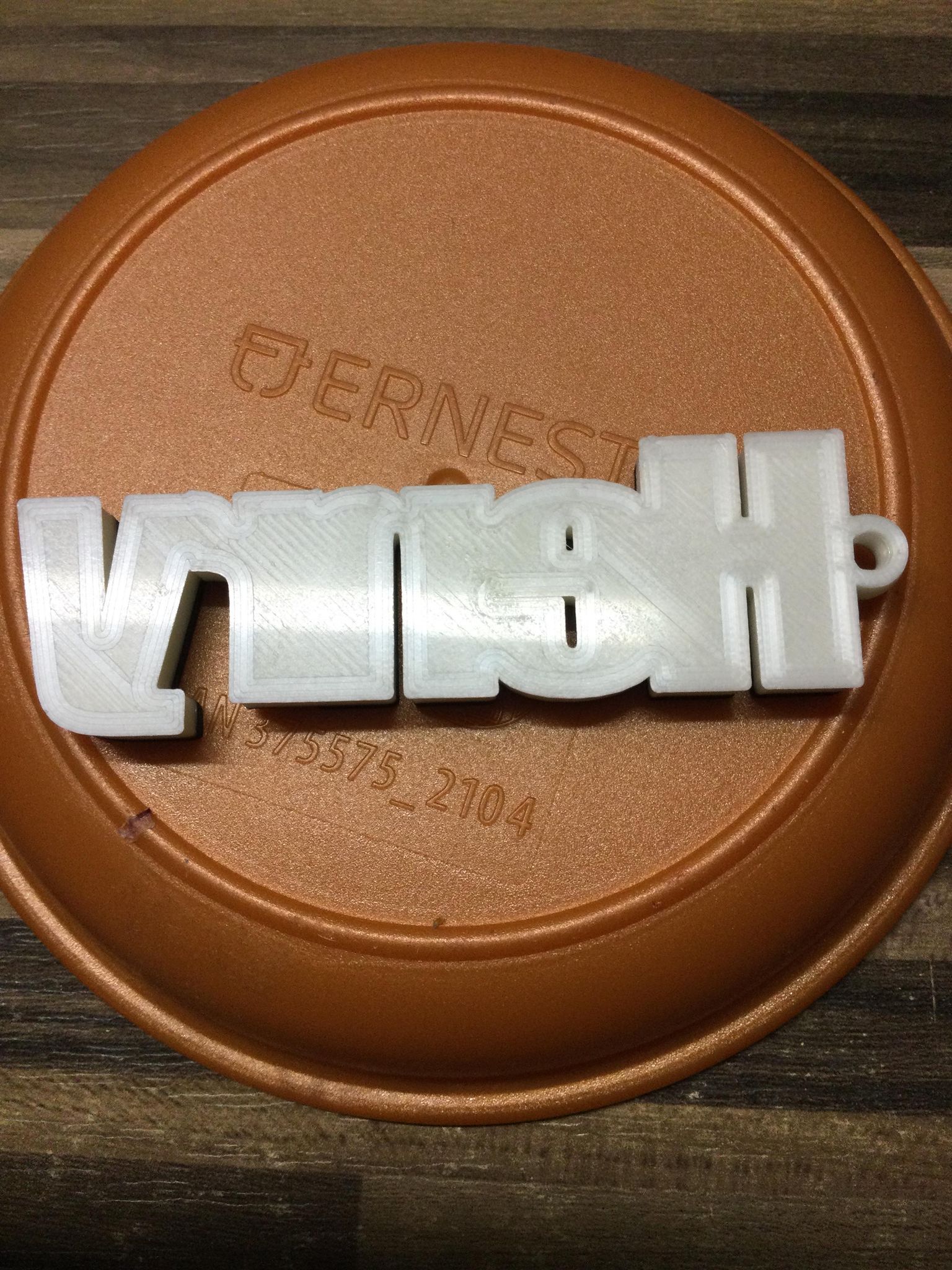

slt les amis, apres plusieurs reglages divers et variés ! je commence a sortir une piece mais c pas encore ca je post ici ma demande car ma bebete est hybride , c une cr 10 s pro avec une tete hemera sous tiny .slicer cura. pourriez vous me dire pkoi ca fait l effet mille feuilles aussi bien en couche qu en contour !!!! j espere trouver une reponse pas trop compliquer car jsuis novice en la matiere lol laurent,
