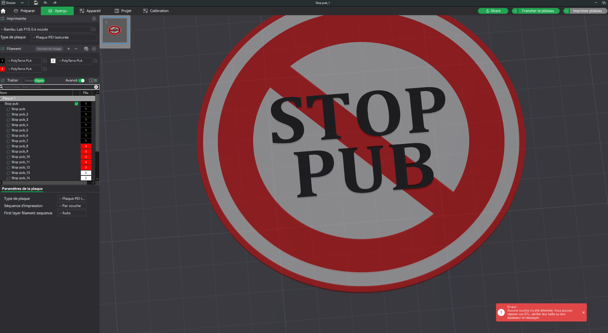

Message d'erreur BambuStudio
Xilow en réponse au topic de Xilow dans Entraide : Questions/Réponses sur l'impression 3D
Oh ! Je connaissais pas la fonction scinder en objets, en effet ça fonctionne comme ça merci beaucoup -

Xilow a posté un sujet dans Entraide : Questions/Réponses sur l'impression 3D
Bonjour à tous, J'ai un petit soucis avec ce modèle 3D, quand j'essaye de le trancher bambu studio me dit "Aucune couche n'a été détectée" C'est un fichier 3mf que j'ai moi même généré avec Solidworks, d'habitude je n'ai pas de soucis avec les fichiers générés par solidworks... Si quelqu’un a la solution je suis preneur Stop pub_1.3mf -

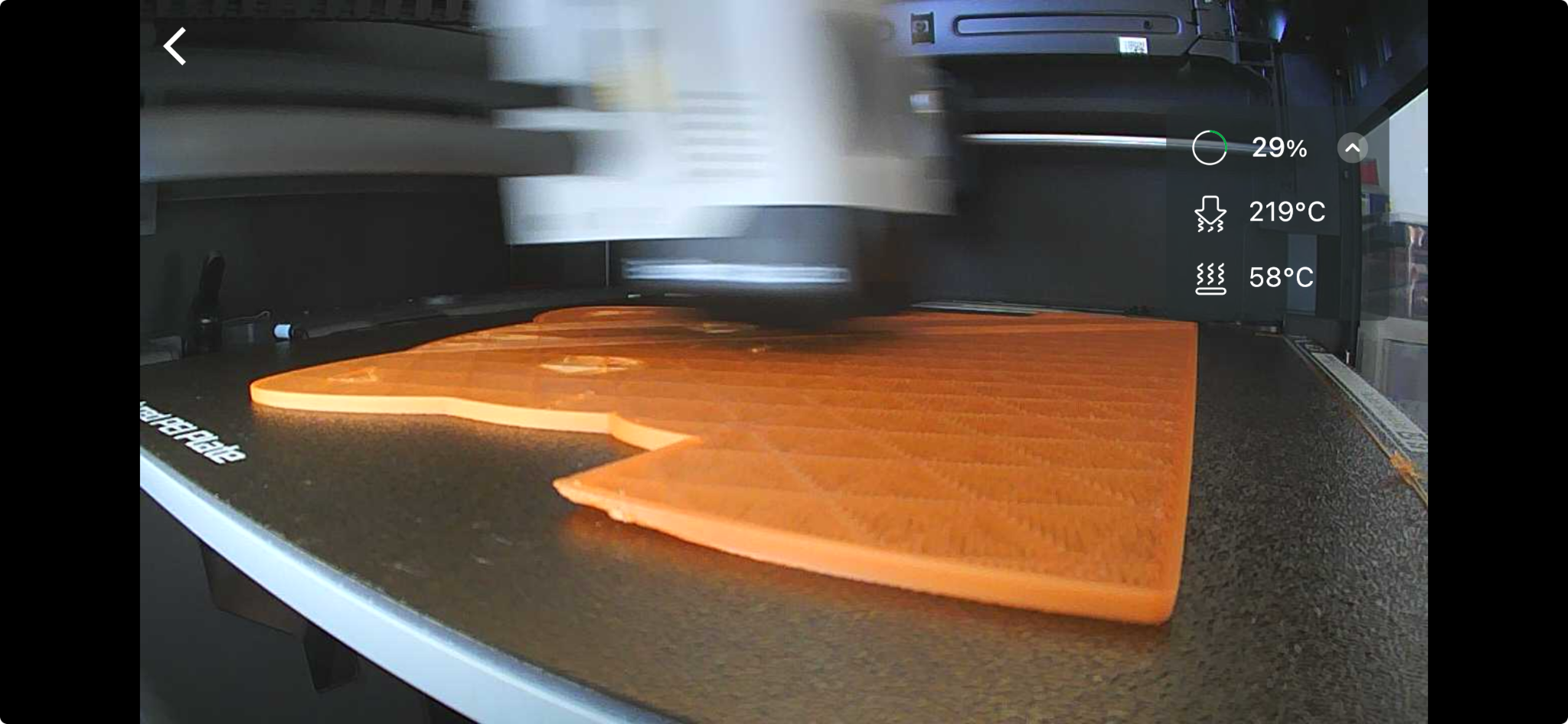

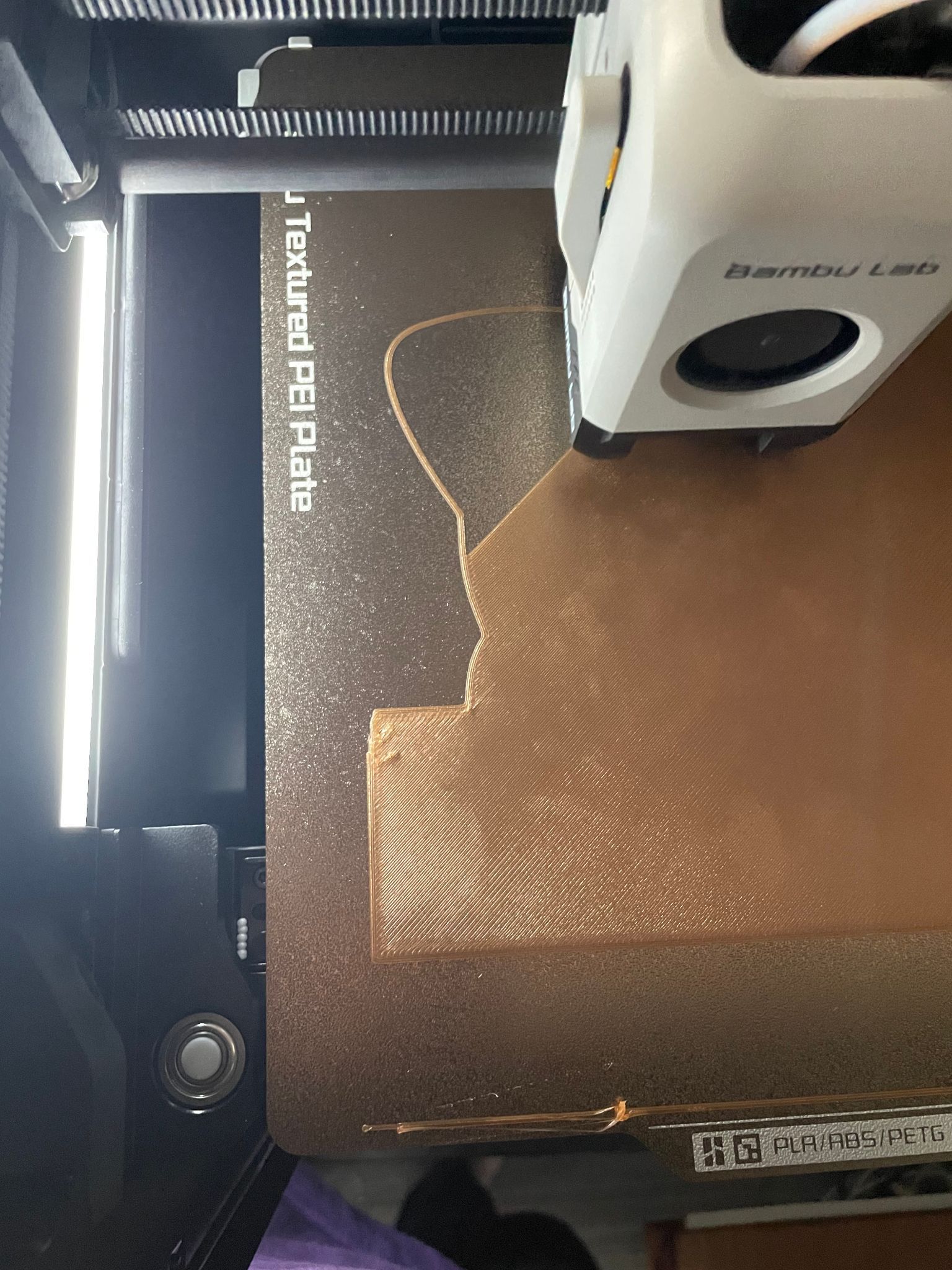

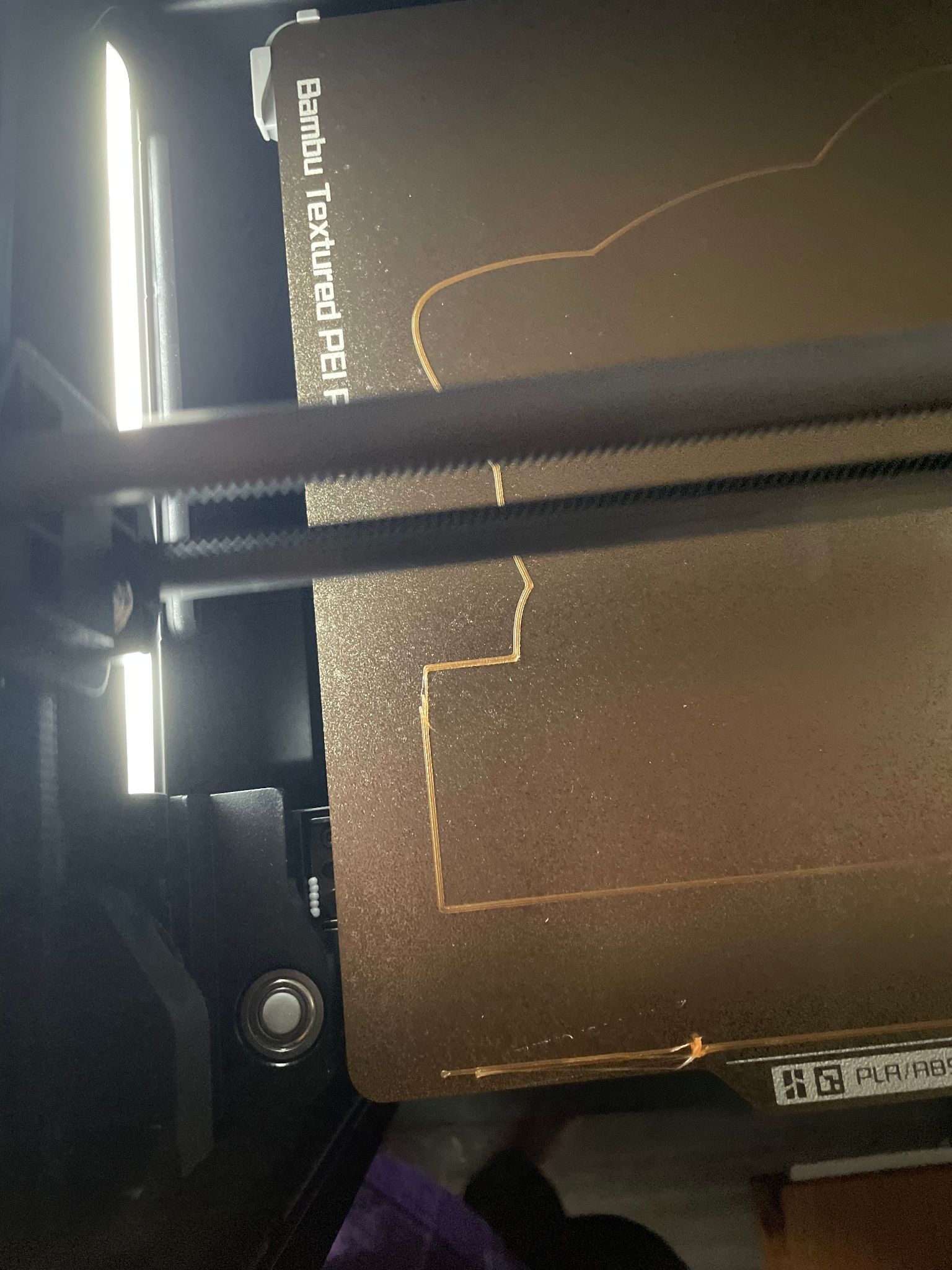

Merci a tous pour vos réponses ! Désolé de la réponse un peu tardive mais j'ai fini par résoudre mon problème, enfin c'est plutôt bambu qui la résolu car cela venait de leur dernière MàJ firmware 1.05.00.00 qui avait des soucis sur la mise au point du bed. Il ont corrigé ça avec un patch (1.05.01.00) et avec une re calibration des axes tout est ok la première couche s'imprime nickel J'ai aussi mis une plaque texturée dans bambu studio et en effet ça a l'air mieux.
Bonjour, J'ai acheté une P1S récemment et j'ai un peu de mal avec la première couche, la couche est a peine assez écrasée sur la gauche. L'imprimante fait bien l'étalonnage du plateau haut début du cycle. Sur Bambu studio je suis réglé en plaque lisse avec une plaque texturée sur la machine c'est la que j'ai les meilleurs résultats (si je mets plaque texturée sur bambu studio la première couche est encore pire). Je voulais savoir si j'ai mal fait quelque choses ou si on pouvais modifié la hauteur de la première couche.

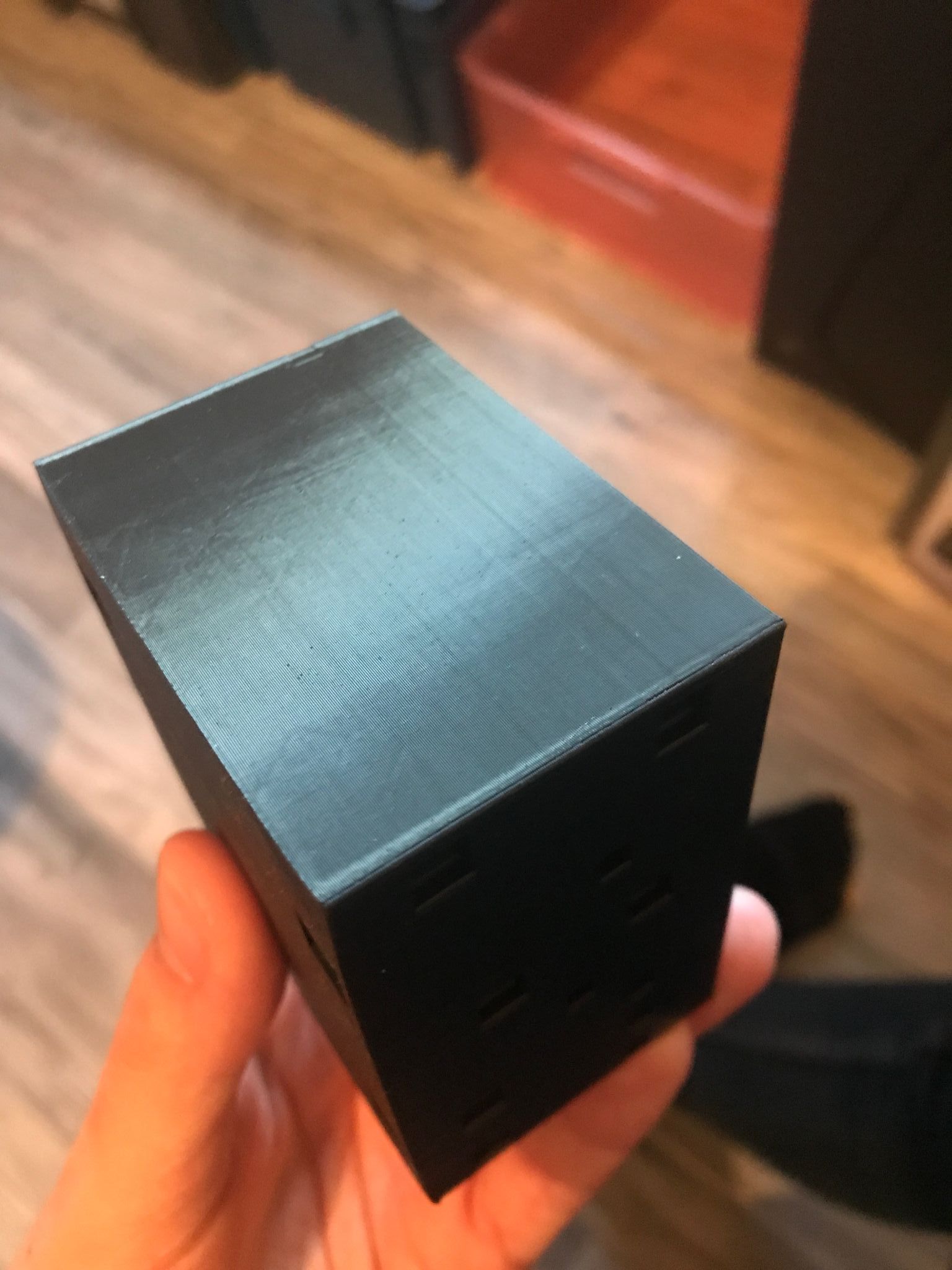

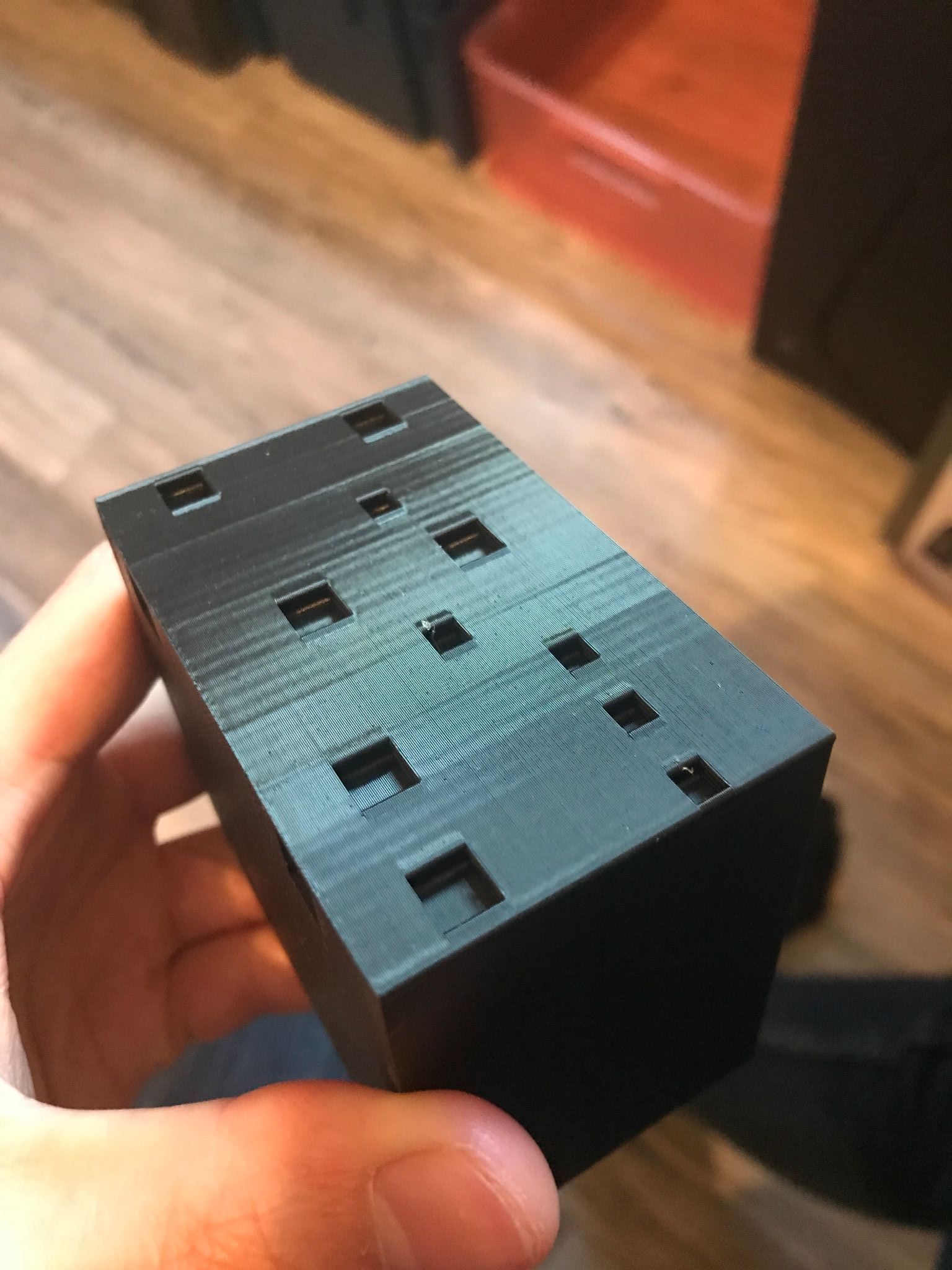

Mur d'impression pas lisse sur l'axe y (plateau)
En effet ça devais bien être un problème de réglage des excentriques... J'ai supprimé les 2 roues du milieu et depuis plus de problèmes merci beaucoup @fran6p -
Bonjour, Je me permets de relancer le sujet car je n'ai toujours pas réussi à résoudre mon problème... J'ai changé les 6 roues en "V" de l'axe y mais j'ai toujours le même problème, j'ai des sortes de crans par endroit, on peux le voir sur la vidéo ci-jointe, sur la vidéo je déplace le plateau sans courroie donc ça ne viendrait pas de la non plus. Est ce que quelqu'un aurait une idée ? -
Oui quand je déplace le plateau j'ai des "points durs" -
Bonjour, Je ne sur que ce soit du à du "ghosting" car j'ai déjà imprimé ce modèle tourné à 90° et j'avais le problème sur la partie ou il n'y à pas d'ouverture et la partie avec les ouverture était bien lisse. De manière général sur tous les modèles que j'imprime j'ai cet effet la sur la face de l'axe Y. Donc je pense (pas sure à 100%) que c'est lié à un problème "mécanique". Je vais essayer d'imprimer un modèle en "vase mode" pour vérifier si c'est bien lié à un problème de courroie ou de roulement... -
Bonjour à tous, Je ne sais pas si mon titre sera explicite mais les photos parlerons d'elles mêmes... Depuis un certain temps j'ai un effet "bosselé" quand mon imprimante (CR-10s) imprime sur l'axe y (plateau). Quand de déplace manuellement le plateau je sens que le mouvement n'est pas fluide, mais je n'ose pas trop bricoler dessus (ne l’ayant pas montée moi même j'avoue que sans aide je le sens pas trop^^). Est-ce que quelqu’un à déjà eu ce problème ? Aymeric, Axe x Axe y

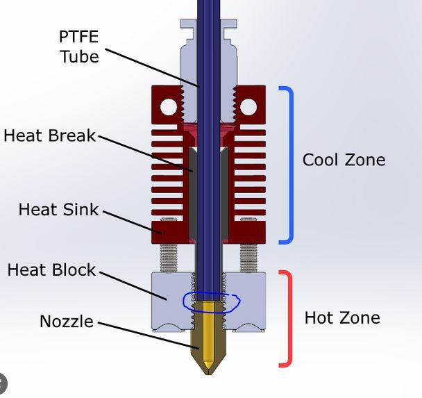

Bonjour Lucile, Si ton extrudeur claque et que tu as une sous extrusion il y a plusieurs possibilités... Mais c'est très probablement la jonction entre ta buse et ton tube ptfe qui doit être hermétique voir image ci joint, si il y a du jeu entre ton tube et ta buse un bouchon de plastique va se créer et boucher partiellement ou complétement ton hotend. Sinon ça peut être un problème de refroidissement de ton hotend mais tu es à 100% et que tu as pas fait de modification sur ton imprimante normalement ça devrai pas être ça

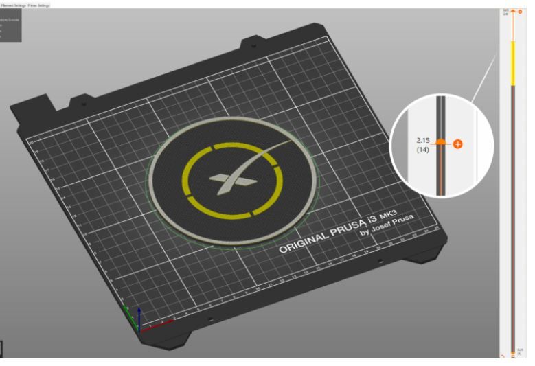

Bonjour, J'ai récemment changé de slicer en passant de cura vers prusaslicer. Après quelques réglages tout fonctionne correctement mis à par le fait que je n'arrive pas à faire de pause pour faire mon changement de couleur. J'ai essayé le changement de couleur proposé par prusaslicer (M600) mais ça ne fonctionne pas, j'ai ensuite essayé d'ajouté un G-code custom toujours en passant par prusaslicer mais toujours sans succès. Sur cura j'utilisais "pause at height" qui fonctionnait bien. Est-t-il possible de faire une pause sur ma CR-10s avec prusaslicer comme sur cura ? Peut-elle accepter le M600 ? J'ai acheté ma CR-10s d'occasion à un particulier il y a 3/4ans donc je ne sais pas quelles modifications firmware il à pu faire (de mémoire il m'a dit qu'il avait quand même modifié le firmware), la seule chose que je sais c'est que je programme avec marlin. Help
