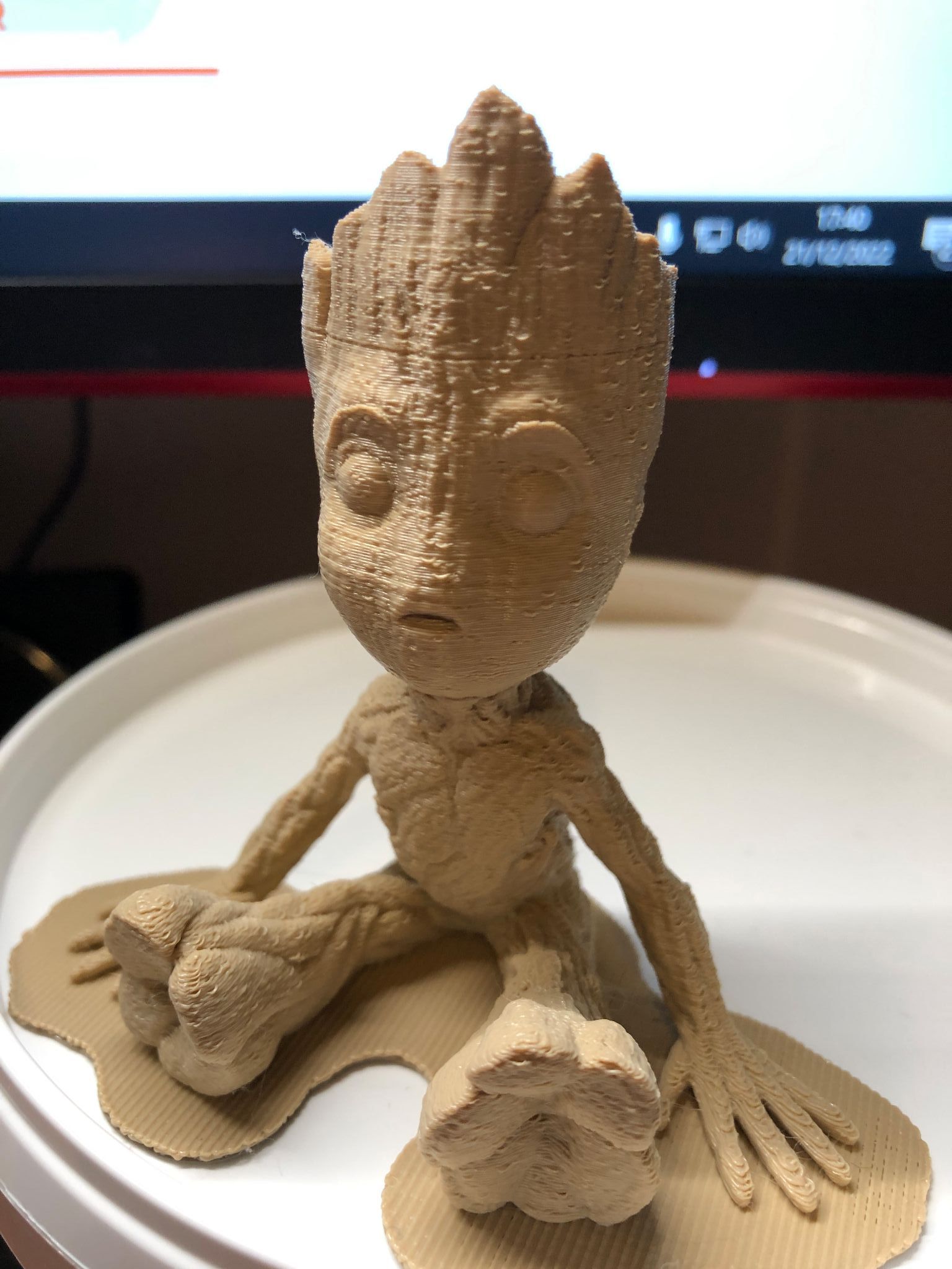

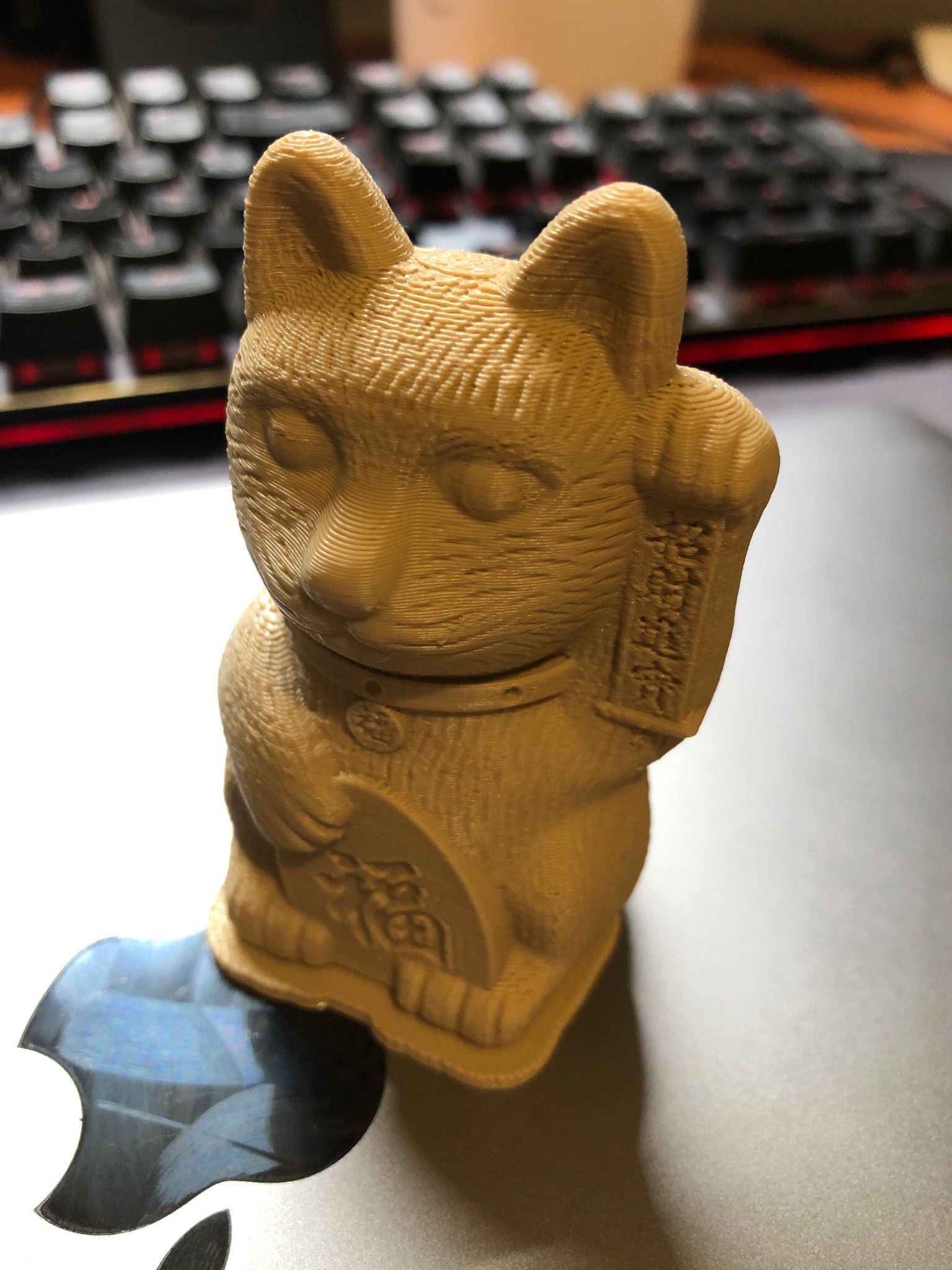

  1. tout à fait d'accord, le souci est que je ne sais pas si cela vient du slicer ou du modèle initiale le seul avantage dans le gcode du cat c'est que sur symplify3D, la config est mise directement au début du code, et donc beaucoup plus lisible pour moi. Je viens d'uploader les 2 fichiers sur mon serveur si tu souhaites les checker : https://cedric-freelance.fr/perso/imprimante3D/cat.gcode https://cedric-freelance.fr/perso/imprimante3D/Groot.gcode
  2. groot s'est évidemment passer sans souci... et le cat également. J'ai ouvert les gcode via notepad++. le groot a été réalisé avec Cura 4.8.0 le cat avec Simplify3D(R) Version 4.1.2sym je vais checker un peu la config dedans mais je ne m'y connais pas beaucoup encore
  3. mail également envoyé sur www.artillery3d.com. On verra bien si j'ai une réponse de l'un ou de l'autre... Edit : j'ai déjà eu un retour d'Artillery3D Chine qui m'a répondu : HI You can try other cura version and slicing software. Print these files,attached If there is problem,send video and pictures. il m'a envoyé un 'groot.gcode' et un 'cat.gcode'. J'imprime le groot en ce moment même. Je vous tiens au courant. A par Cura, vous me conseillez quel Slicer ? une ancienne version de Cura, Simplify3D ou PrusaSlicer ?

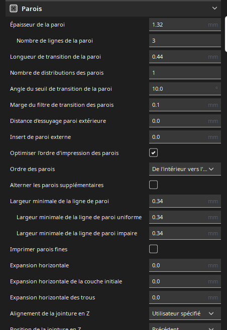

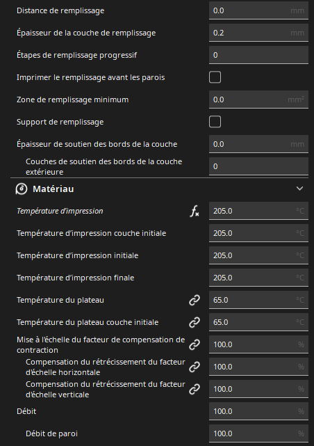

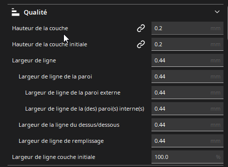

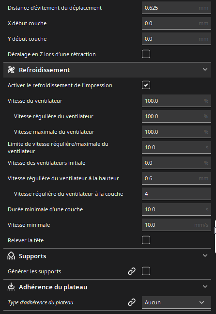

  4. @fvuichard Ce n'est pas toujours la même pièce. J'ai ce problème avec quasiment toutes les pièces que je veux imprimer de manière aléatoire. Je n'ai utilisé que Cura V5.2.1 pour le moment avec mon imprimante. @MrMagounetJe suis désolé, je ne sais pas de quoi tu me parles. J'ai fais quelques recherche avant de te répondre. je met en PJ mon profil Cura 'custom' ( j'ai modifié le motif de remplissage, température buse/plateau, vitesse d'impression ) Perco 0.2mm Vitesse x2.curaprofile

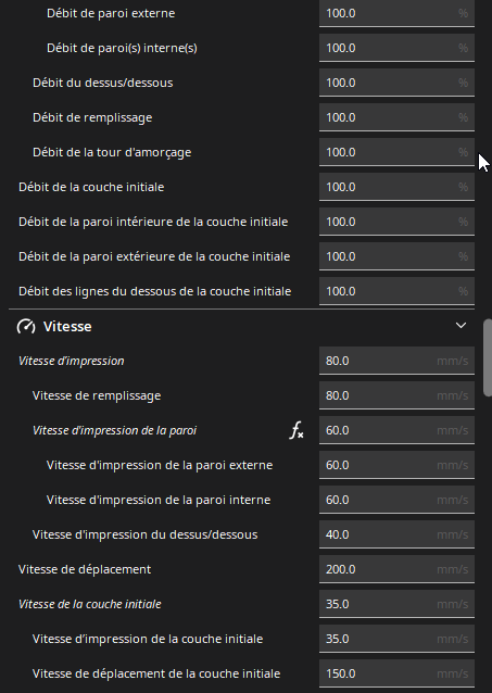

  6. tu insinues que je pourrais facilement doubler ses vitesses sur ma Sidewinder X2 ? ( si je peux réduire le temps d'impression je ne dis pas non )

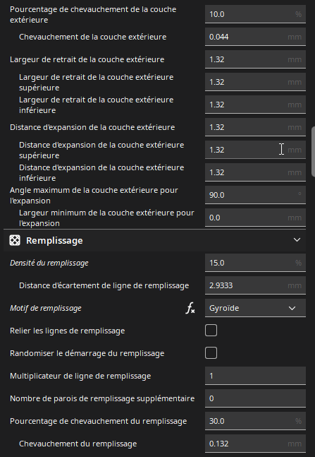

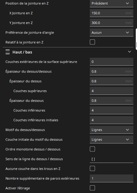

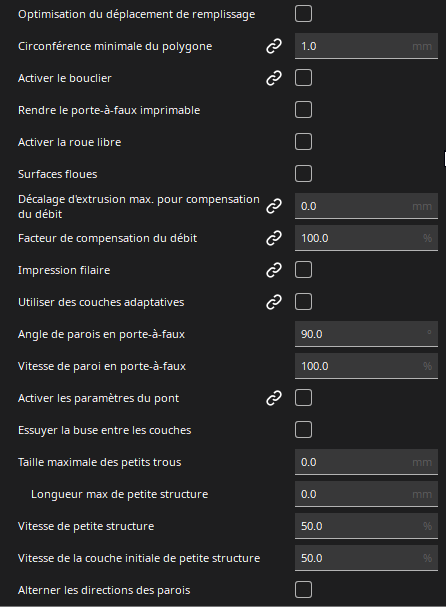

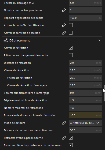

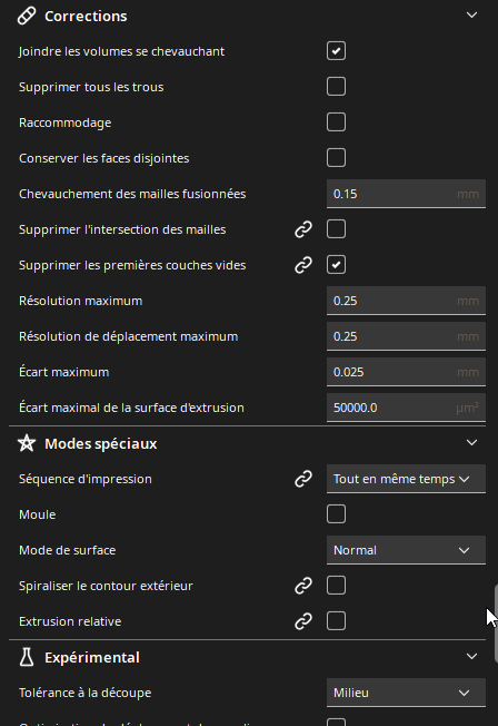

  7. Bonsoir à tous, je reviens vers vous après plusieurs test et je remercie énormement @MrMagounet ainsi que @fvuichard pour leurs aide concernant mon problème. Depuis que je suis passé au remplissage par Gyroïde j'ai pu imprimer sans souci ! J'ai donc résolu ce souci d'impression raté. J'ai maintenant un autre problème qui concerne les roues des différents axes. J'ai beau déserré/resserré les roues ainsi que les courroies, je n'arrive pas à avoir un mouvement 'fluide' et 'silencieux' J'ai l'impression que l'imprimante saccade tellement ca peut être violet sur certain mouvement rapide Avant d'ouvrir un autre post car ce problème est résolu, pourriez-vous me dire si les vitesses utilisées vous semble OK SVP ?
