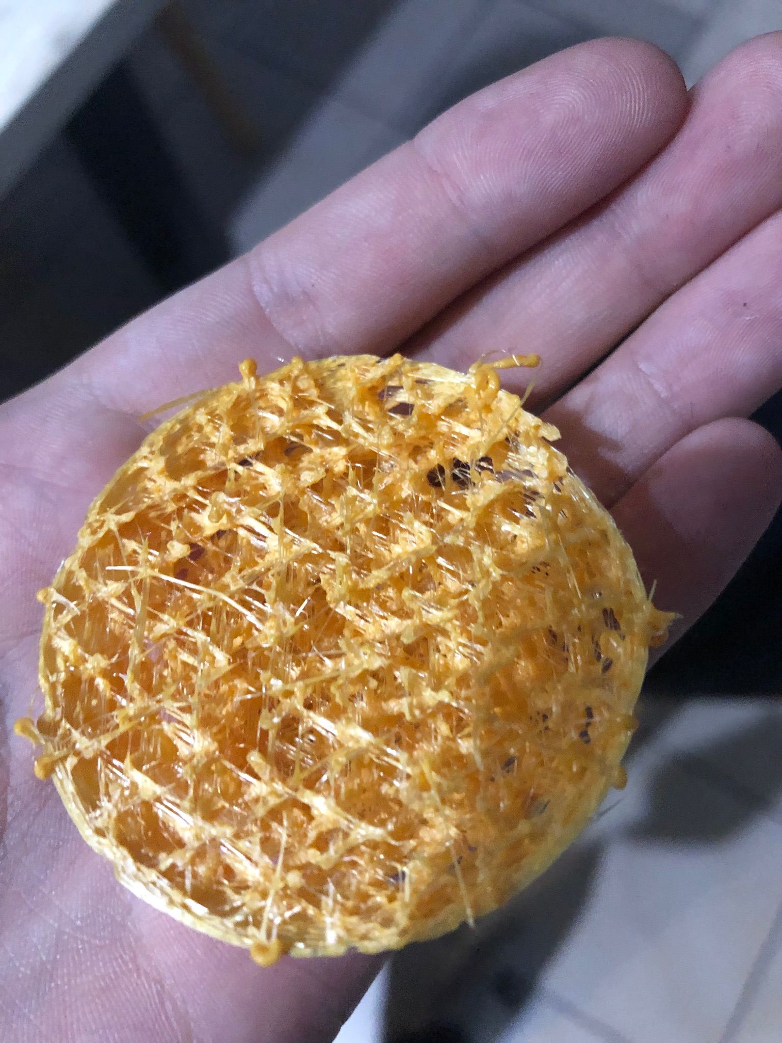

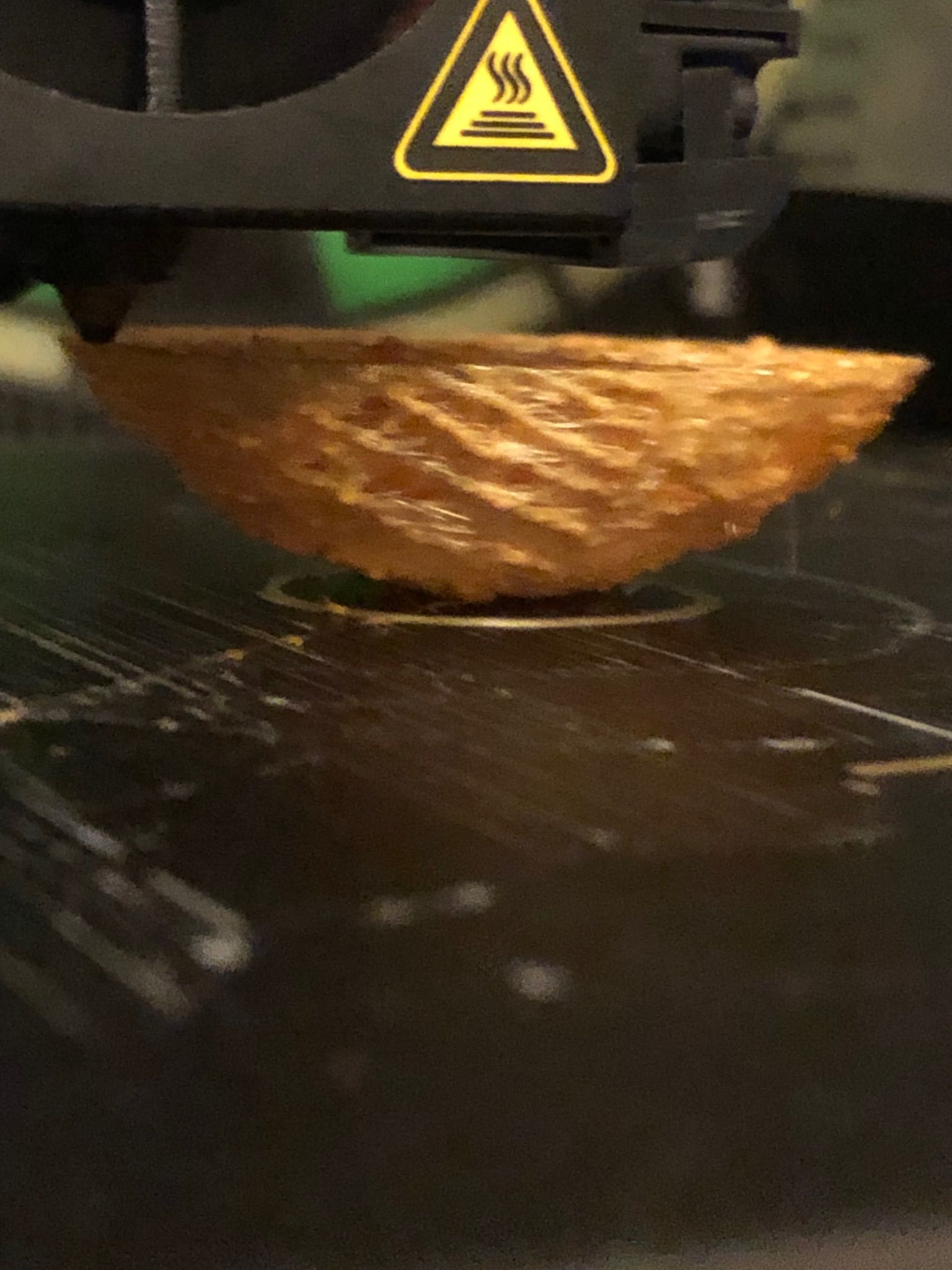

  2. Hey! Depuis plus de 3 mois déjà je n’arrive pas à régler un problème je viens de changer ma buse, j’ai tout nettoyer et pourtant les impressions reste avec un fil trop petit. Je pense que mon extrudeur ne pousse pas assez.Et le filament sort en « pointillé » quand il fait le raft.Quelqu’un pour m’aider ?
  3. Merci beaucoup j'ai fait par elimination est la buse etait mal usiné il y avait donc un bouchon donc j'ai pris un clou et un marteau et c'est comme neuf !
